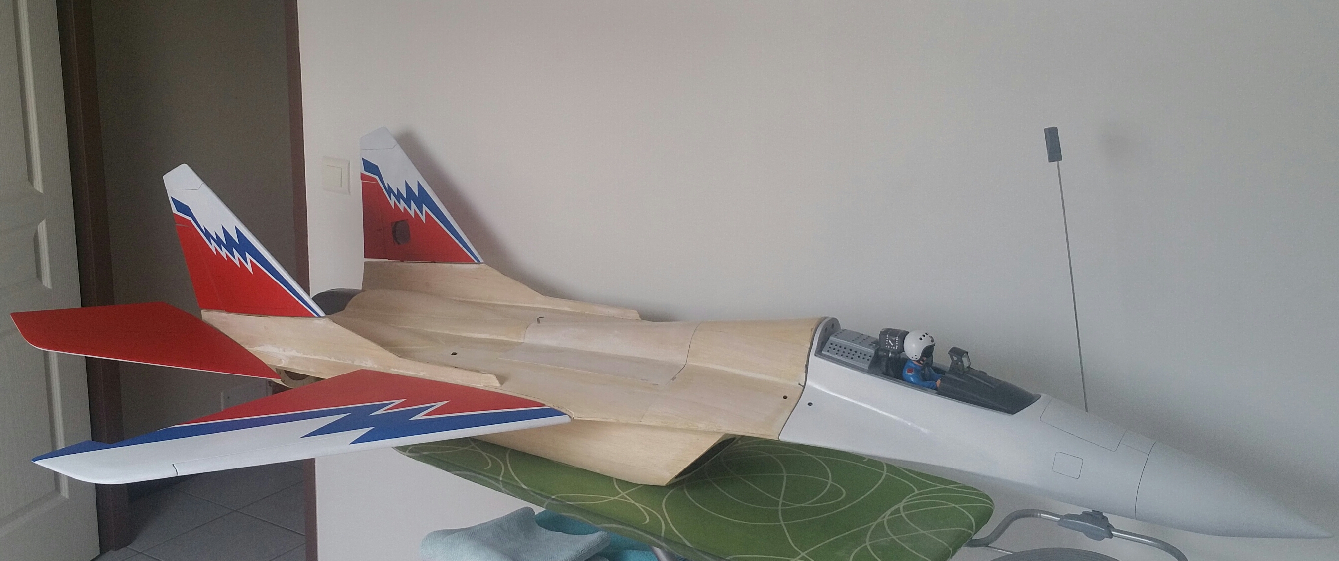

J' ouvre un post sur mon futur mig.
Je compte le motoriser avec ma k70 actuellement sur mon rafale.
Étant moyennement fan du vynil autocollant d origine je l ai desentoilé et je le maroufle complètement en papier japon avec peinture version OVT.
J attaque les modif structurelles cet automne..
Jm
Modif MIG-29 Black Horse - Passage EDF a Kéro

Je te rejoins,
Au même titre que le rafale ou le f14 le mig-29 c est un rêve de gosse
Le BH est déjà imposant mais son budget flambe moins que la catégorie supérieure..
Le TR c est 300e freins compris.. Rien à voir avec les autres rotatifs .
J hésite encore à mettre le réac dans un des deux conduits avec une tuyere droite.
Solution esthétique et facile. Mais on me le déconseille fortement.
Des posts aux US en parle.. Ça semble possible.
Ça me titille mais faut pas faire n importe quoi non plus..
A suivre

Peut-être voir avec Grumania: pour son Eurofighter (donc 2 turbines aussi), il propose soit une tuyère en Y, soit une solution en biais, avec une seule tuyère. Même le réacteur est incliné. Il dit qu'il n'y a pas de problème....

Merci de l info!laser2 a écrit :Peut-être voir avec Grumania: pour son Eurofighter (donc 2 turbines aussi), il propose soit une tuyère en Y, soit une solution en biais, avec une seule tuyère. Même le réacteur est incliné. Il dit qu'il n'y a pas de problème....
Je suis allé sur leur site ça m encourage
Sur les posts US ils parlent de 4deg d angle de compensation..
J ai lu un post sur kerostart d un mig. ou d un Su. parti en vrille suite à grosse remise de gaz avec 1 seul réac.(panne de l autre). Ça calme..
Mais il serait dommage de ne pas profiter du faible diam de la k70. Plus petit que la turbine edf !!
