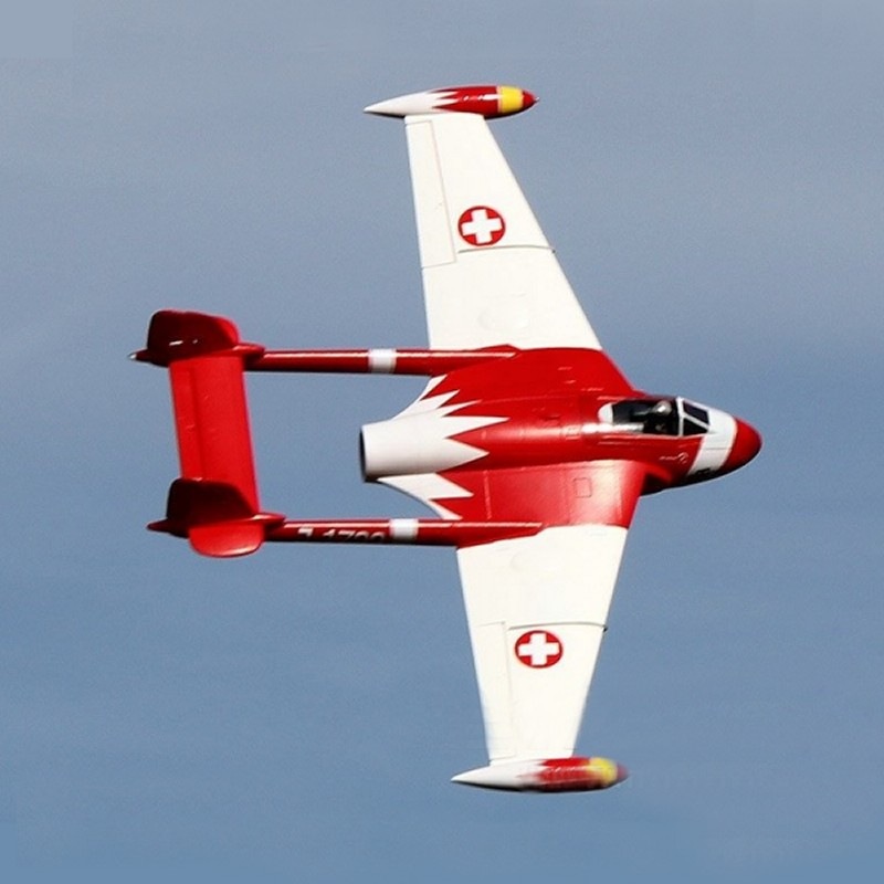

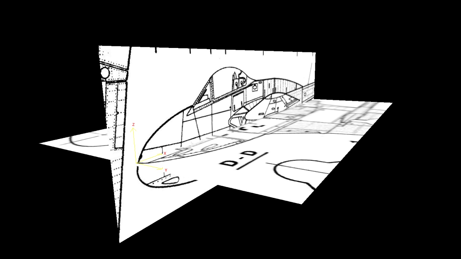

il y a maintenant plusieurs mois j'ai acheté un vampire Freewing électrique, je me régale en vol avec cet avion qui est vraiment sympa :mrgreen:
Mais le matériau EPP est un peu fragile, du coup je me suis lancé dans le fabrication d'un modèle fibre avec ailes en structure.
Caractéristiques : Envergure 1.5 m, turbine de 90 mm voire T20 ou P20, poids 3.2 / 3.5 Kgs en ordre de vol...
Ci joint les premières images et j'espère le résultats final ao bout de l'aventure ....
Mais j'ai sous estimé le temps nécessaire pour la fabrication du Master... Pour l'instant il a reçu une première couche de fibre, reste deux fois rien à faire, les partie amovibles , les entrées d'air, les poutres, la deuxième couche de fibre, le ponçage interminable .... rendez vous l'année prochaine pour le premier vol :boulet:
L'objectif
L'objectif

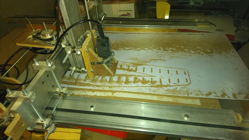

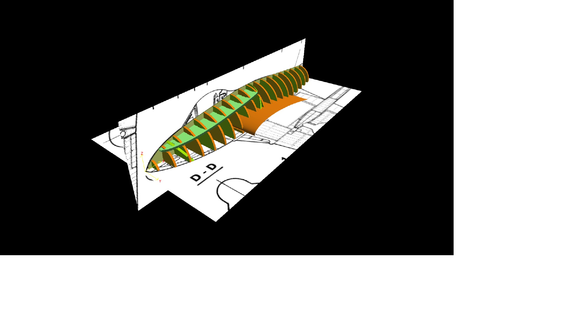

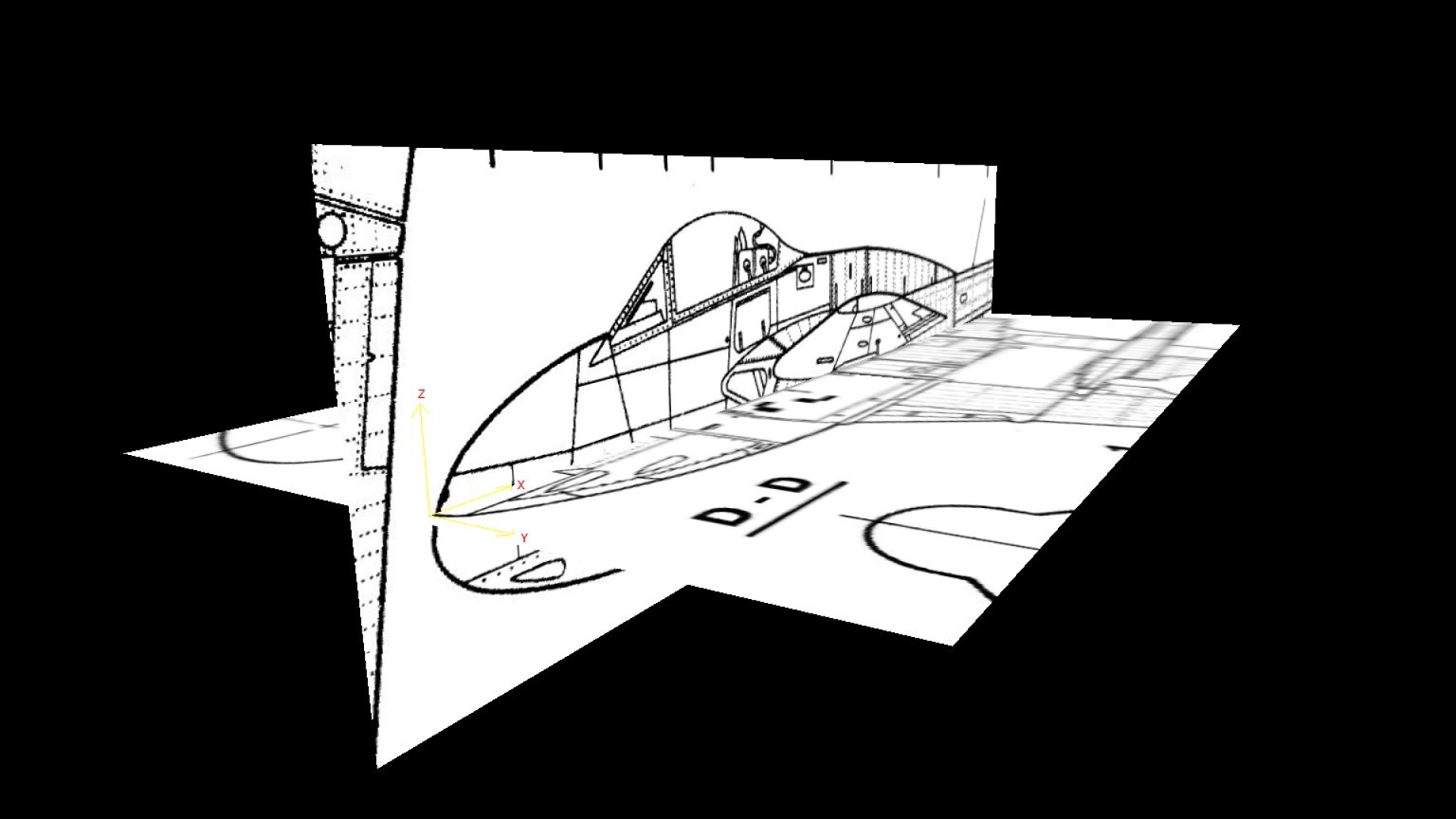

tracé des contours
tracé des contours

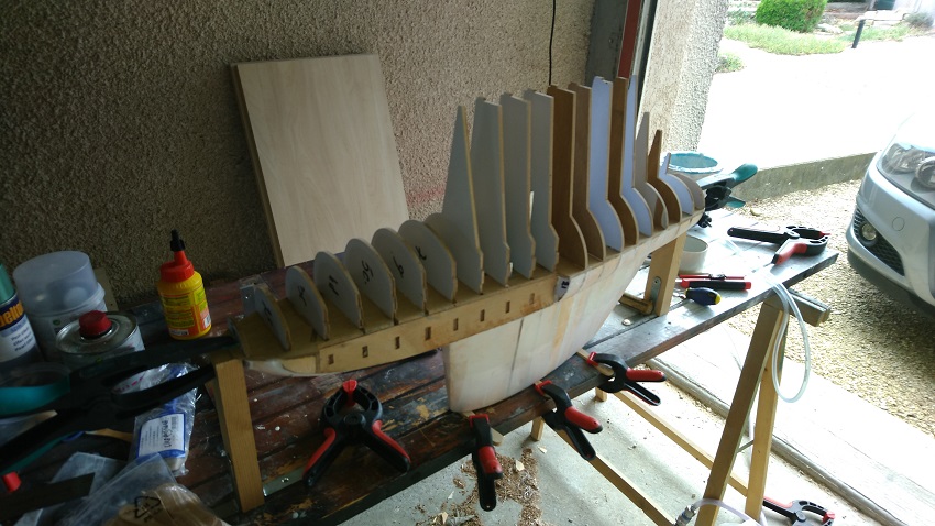

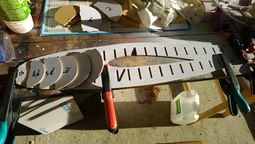

définition des couples

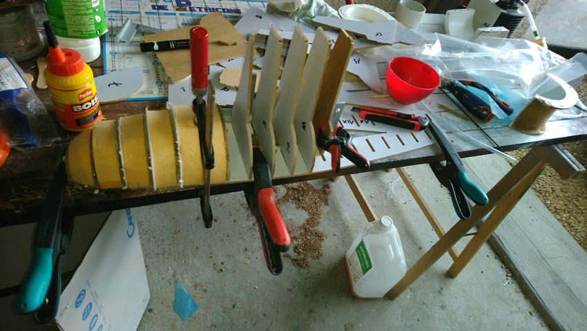

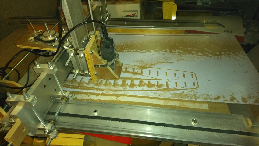

découpe
découpe

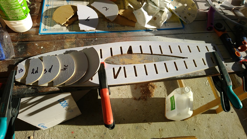

Puzzle
Puzzle

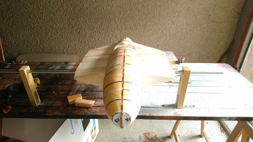

La suite ....

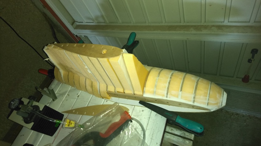

Ca commence à ressembler à quelque chose
Un demi fuseau
Un demi fuseau

Message par mvn931 »

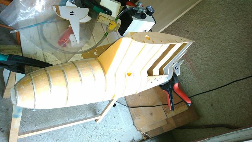

Voilà j'en suis là un fuseau partiellement fibré avec encore beaucoup de travail.... C'est plus rapide quand on regarde juste les photos sur les forums ... Comme je ne pourrais reprendre le projet qu'aux vacances de la Toussaint, j'envisage d'en faire un en structure pour une P 60 histoire de construire qqchse en attendant le retour à la maison.
construction partie supérieure
