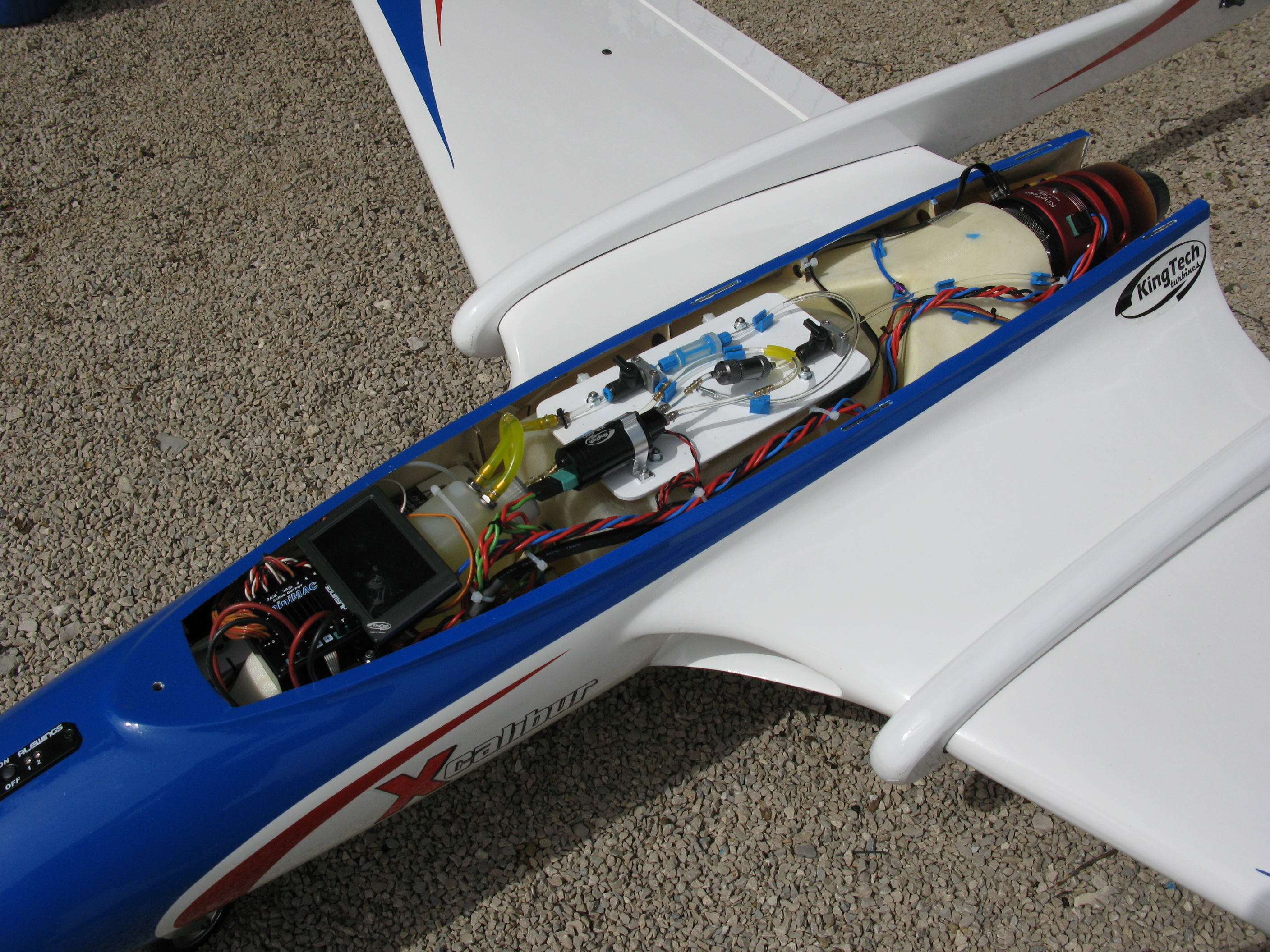

Le mien est équipé d'une kingtech K85G train pneumatique de série servos Savox, box minimac alewings et uat bvm. Batterie Life 2200 mAh 3S pour la turbine et 2 batteries Lipo 2S 1300 mAh pour le réception. Cette configuration assure un centrage sans lest. Voir photo jointe.

Bravo belle installation!

Je suis à 8.5 kg à vide dans la config décrite précédemment avec la kingtech K85G et en gros à 10 kg au décollage (réservoir JSM d'origine de 2.9 l)
