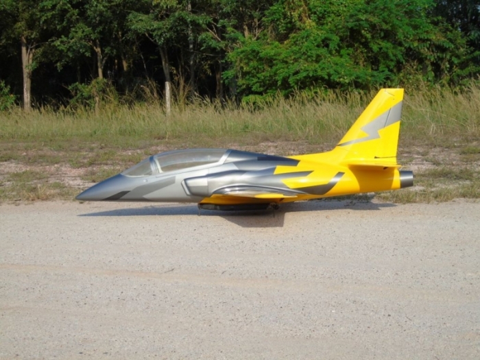

le mien qui a de très nombreux vols, la deco a évoluée depuis, il a vole avec soit un gbooster130+, soit une jetcat 140rx
niveau puissance c est largement suffisant
la seule motif est la suppression des winglets qui entrainaient des ondulations disgratieuses
