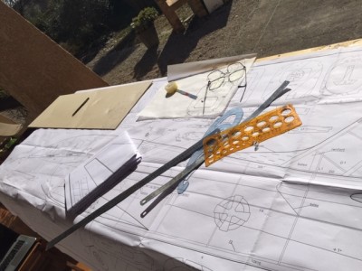

Aujourd hui je me decide à alimenter ce post sur ma nouvelle construction.
J ai achete le plan du super galeb G4 à notre Rene national.
J'aime beaucoup le bae hawk, mais pas de kit a construire, et comme le super galeb lui ressemble beaucoup.....
C est mon deuxieme jet , le premier etant le F9F de chez Ziroli, hélas je n ai pas encore assez confiance en moi pour oser le poser seul
( la moindre sortie de piste serai fatal pour le train maquette).
J aimerai m entrainer sur celui la, avec des boitiers, jambes tirées, roues et frein de chez electron retract.
- A l ancienne....au boulot
