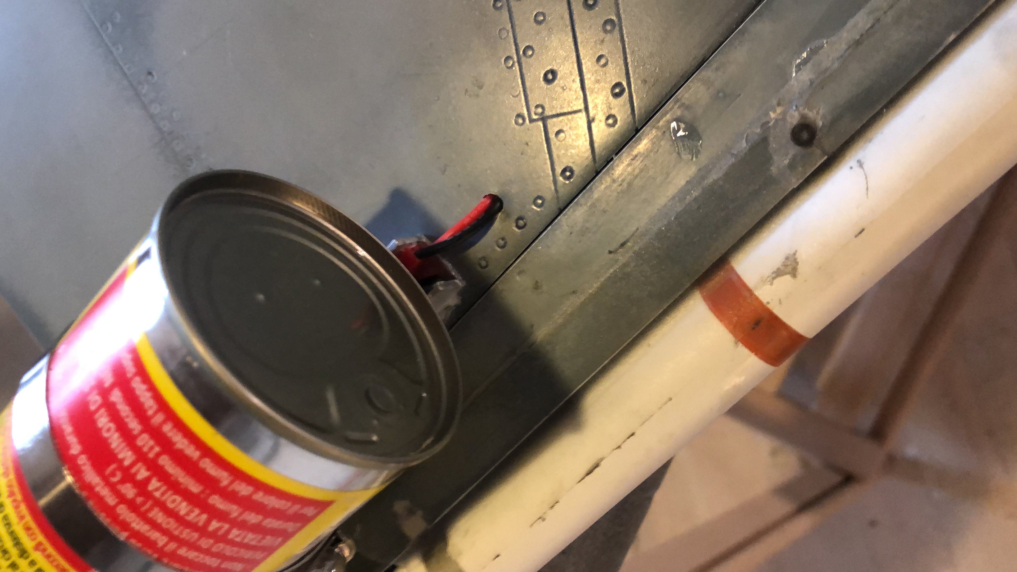

J'utilise ce type de cartouches , un peu plus grosse que tes dimensions 38 x 130 durée 1 minute
https://www.jjmstore.fr/fumigene-enola-gay.html" onclick="window.open(this.href);return false;
il faut supprimer le déclencheur par goupille et mettre l'allumeur au centre de la cartouche
