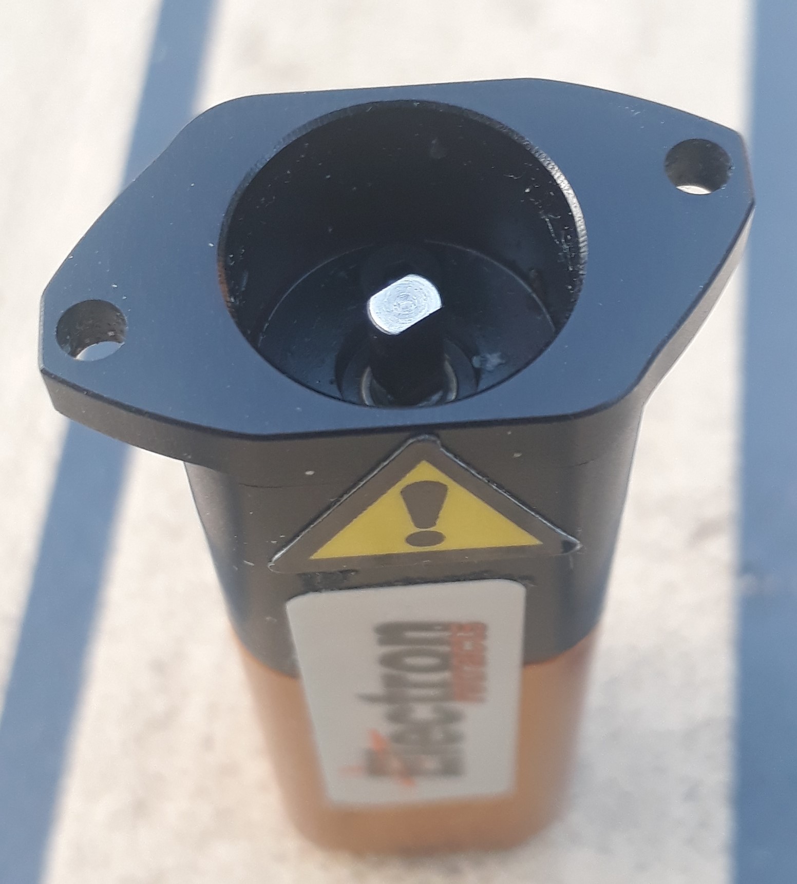

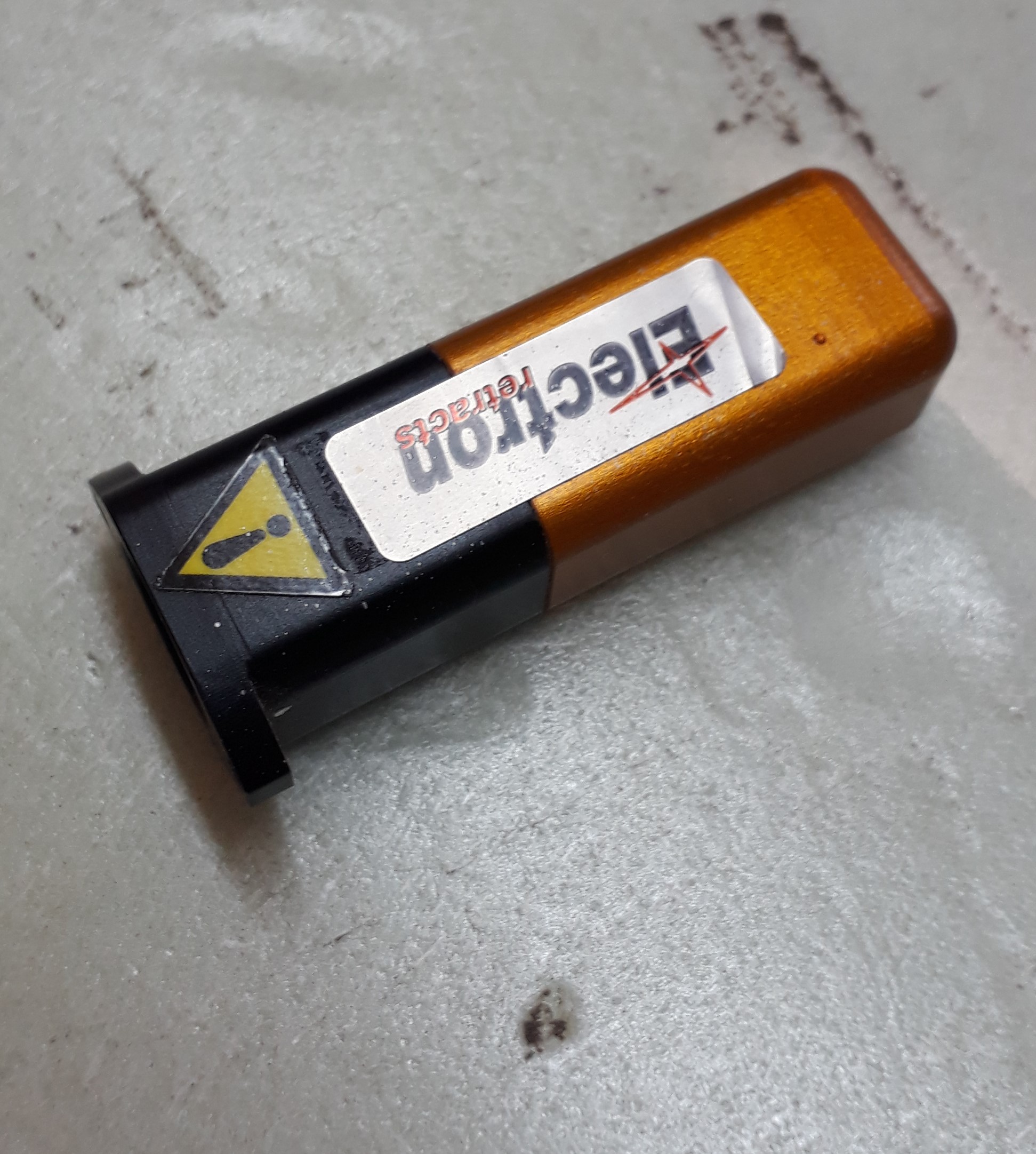

Je suis à la recherche, d'urgence d'un moteur de train rentrant électrique ElectronRetract ER40, car sur un des miens, le fil électrique s'est coupé au raz du moteur et il est impossible d'y ressouder un fil.

Ps: fais m aussi une photo de face de l’embase car il y a deux modèles

retire les stickers en les chauffant au sèche cheveux et démonte la partie anodisée du boitier noir
Tu auras accès à la platine électronique et tu ressoudes minutieusement ton fil sectionné...
Et le problème est réglé

Merci Mavrick,
J'avais bien vu à travers le trou du passe fil qu'il y avait de la résine qui enrobait les bouts de fil restants, mais en fait, il ne s'agissait que de silicone qui s'est sorti très facilement en ayant auparavant démonté comme tu le dit le capôt. Je n'avais pas osé forcer pour le démontage. Merci donc pour ton conseil qui m'a permis de tout faire rentrer dans l'ordre.

bien content que tu ais pu résoudre ce problème
As tu pensé à mettre un petit morceau de gaine thermo au passage du fil à travers le boitier? Ca le protégera et évitera de te retrouver dans la même galère...
Pense aussi à sécuriser les soudures de tout faux contact avec le boitier alu par un peu de silicone comme appliqué en usine.
Cela fixera également le fil au circuit imprimé évitant de tirer directement sur les contacts lors de manipulations...
