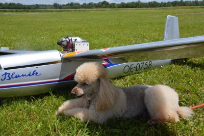

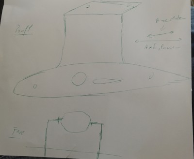

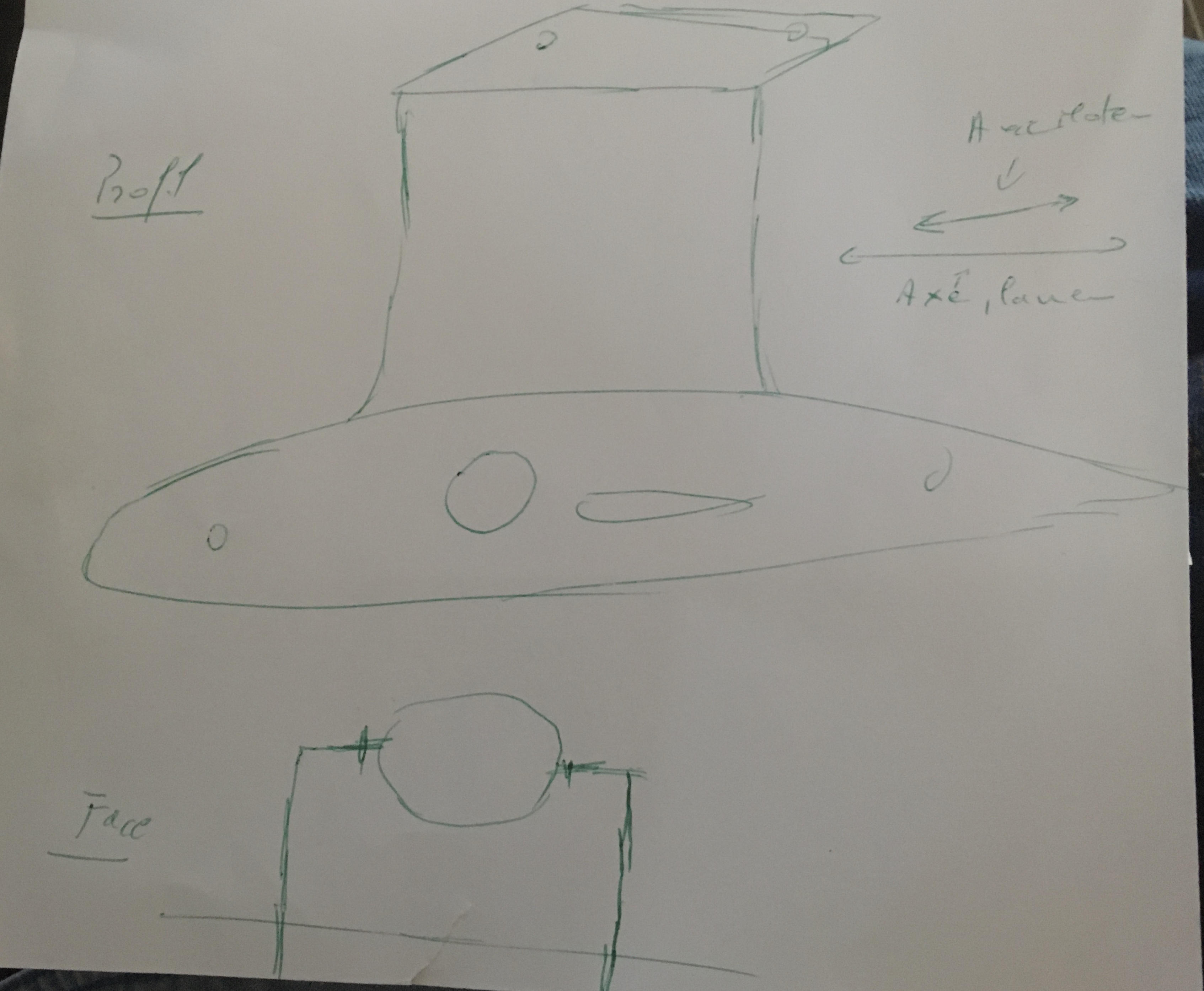

La technique de j claude est excellente, je t en propose une autre un peu plus facile a base de 2 fausses nervures d emplanture coincees entre aile et fuso. Aventage pas de trous dans le fuso. Ci joini un dessin et une photo dans mon blanik de 10 kg avec un p 60. Pierre

Ps la fausse nervure est en tole d alu de 1,5 mm
