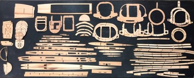

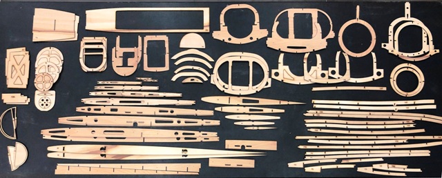

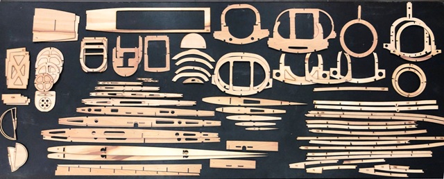

Une semaine plus tard, ça y est enfin – première découpe finie …
Et alors ça se monte ?
Hé ben Oui – on dirait bien ... vivement le week-end prochain

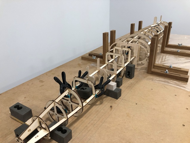

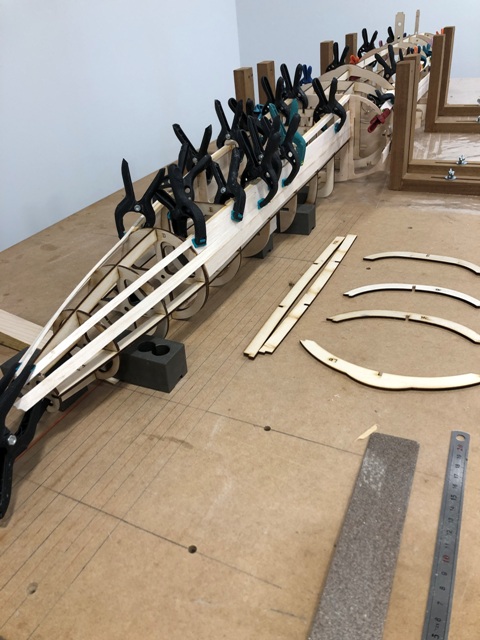

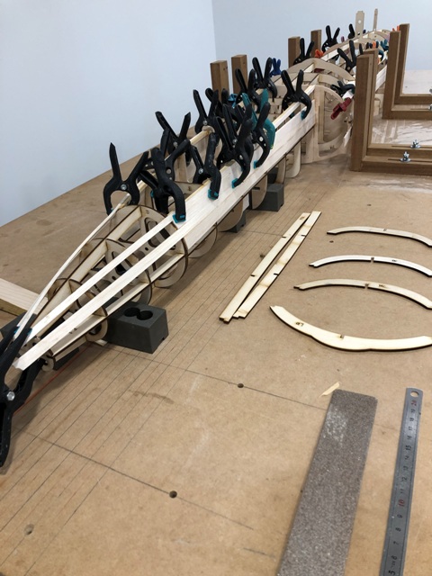

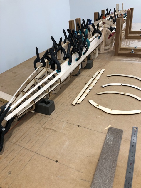

Petit jeu de patience, avant d'aller plus loin, veiller à ce que les couples soient bien horizontaux (réglé en main, on mesure à droite et à gauche, à gauche et à droite enfin , un peu comme les shadocks ) par rapport au plan de travail et bien alignés. Ah oui, le contrôle visuel c'est bien, la mesure c'est mieux...
Fuselage toujours bien calé sur le chantier,on attaque la pose des lisses toujours en surveillant le positionnement des couples avant de pouvoir accélérer .... façon de parler car pour ma part, je ne suis pas un rapide à ce petit jeu.... Pour ce petit jeu, je n'hésite pourtant pas à alterner colle blanche et pointages cyano....

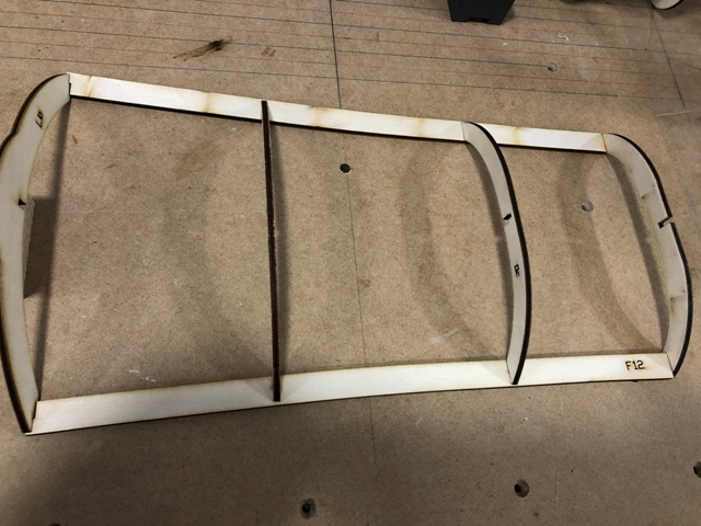

Après correction d'une ou deux encoches, le capot se présente bien.

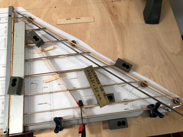

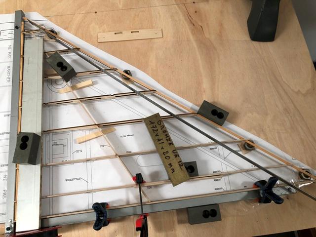

Week-end détente.

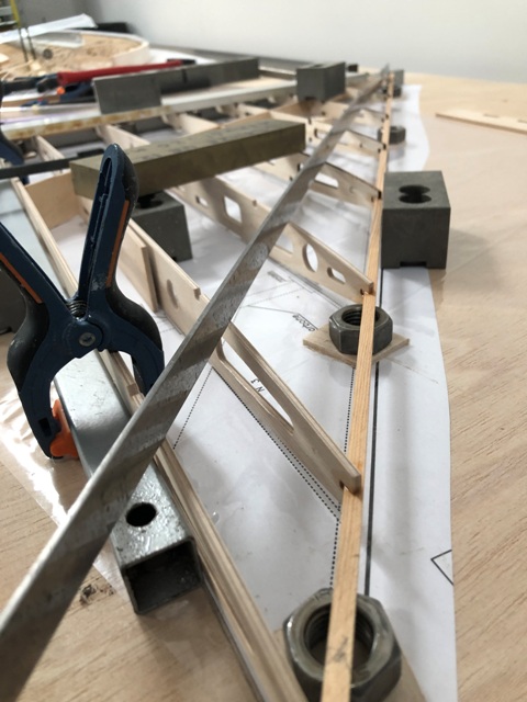

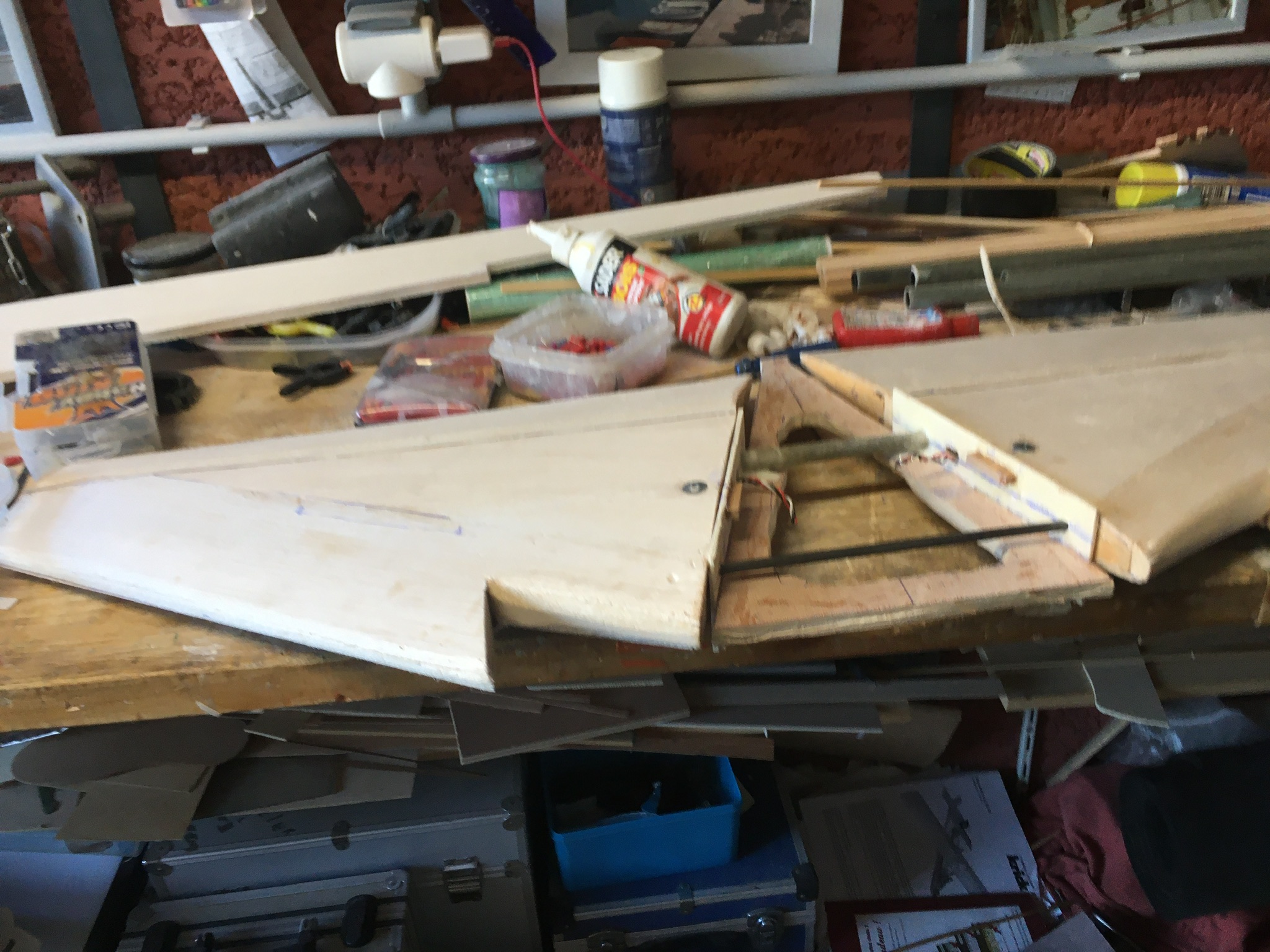

On se divertie un peu avec la préparation du chantier pour les ailes …. Ça change du collage des baguettes sur fuselage …
En plus ça se présente plutôt bien après avoir limé un peu les encoches du longeron cp 3 mm bouleau, en biais. Avant de faire cette opération j'aligne bien les queues de nervure sur le chantier contre un tube droit et parfaitement immobilisé
N’allons pas trop vite tout de même – Il vaut mieux mettre un petit coup de lime sur les nervures pour faciliter le passage des fourreaux de clef avant d’avoir tout collé (enfin, c’est vous qui voyez..)
Idem pour les doublages de nervures et les rondelles de renfort de clef. On ne colle rien, ce n'est pas encore le moment.
