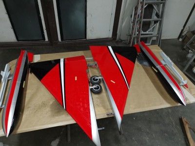

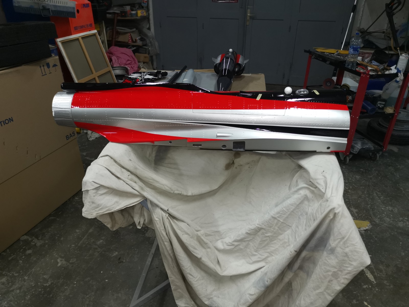

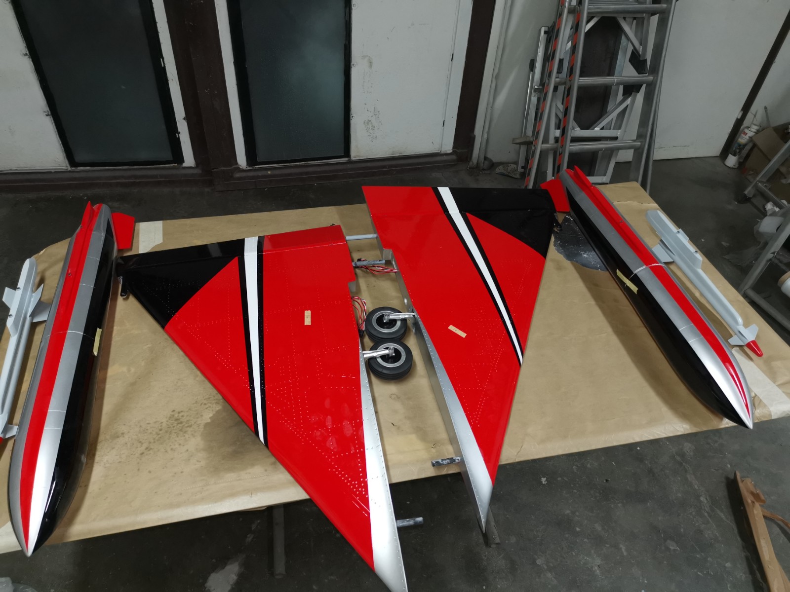

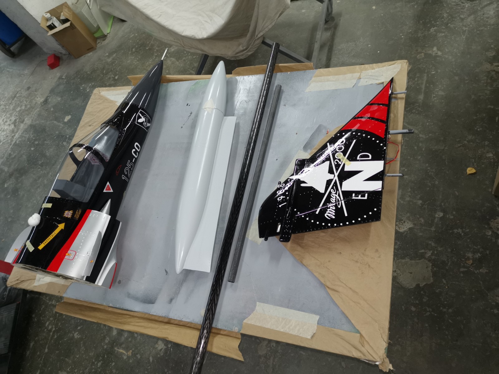

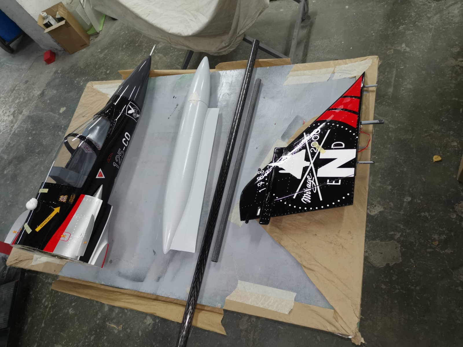

Voici ma dernière acquisition , je suis preneur de toute info sur les points critique du modèle sur tout ce qu'il faut voir ou revoir , renforcer , changer et réglage pour ceux qui en on un
Merci a tous

mes transformations obligatoires
changements des servos d ailerons
et renfort et collage des supports de train
verifier et renforcer les collages des guignols
pour le reste monter avec une swiwin 80 c est que du bonheur
les ameliorations
renfort du couple de derive
tout l intérieur est enlevé, plus de lumières , un boitier de train electron, une poche de 2l5
changement des trains par des train tirés
un super jet c est clair
les ameliorations

oui, Mais tu a une bombe
sinon le mini servo aileron, et vérifier puit de train et guignol

je viens d'acheter la même machine en occasion mais avec une Kingtech 85.
A première vue la finition est un peu légère...
Merci de détailler les modifications avec photo si possible, j'aimerai être rassuré avant de le mettre le mien en l'air.
Quelle box a tu installer , as tu mis 2 récepteurs ? types de batteries, etc...

d'origine il y a des servos chinois GDW HV DC190C (8kg) , on m'a conseillé de mettre des Savox SG 1211 MG (11kg) qui se montent en lieu et place.

Il n'est pas nécessaire de faire toutes les modifications décrites, cette machine "BNF" est suffisamment chère et les servos fonctionnent parfaitement
Il faut mettre un maximum d'équipement sur le réservoir et rester léger sur l'avant pour obtenir un centrage correct.
Pour information ci-joint un lien sur les photos du mien (à vendre)
