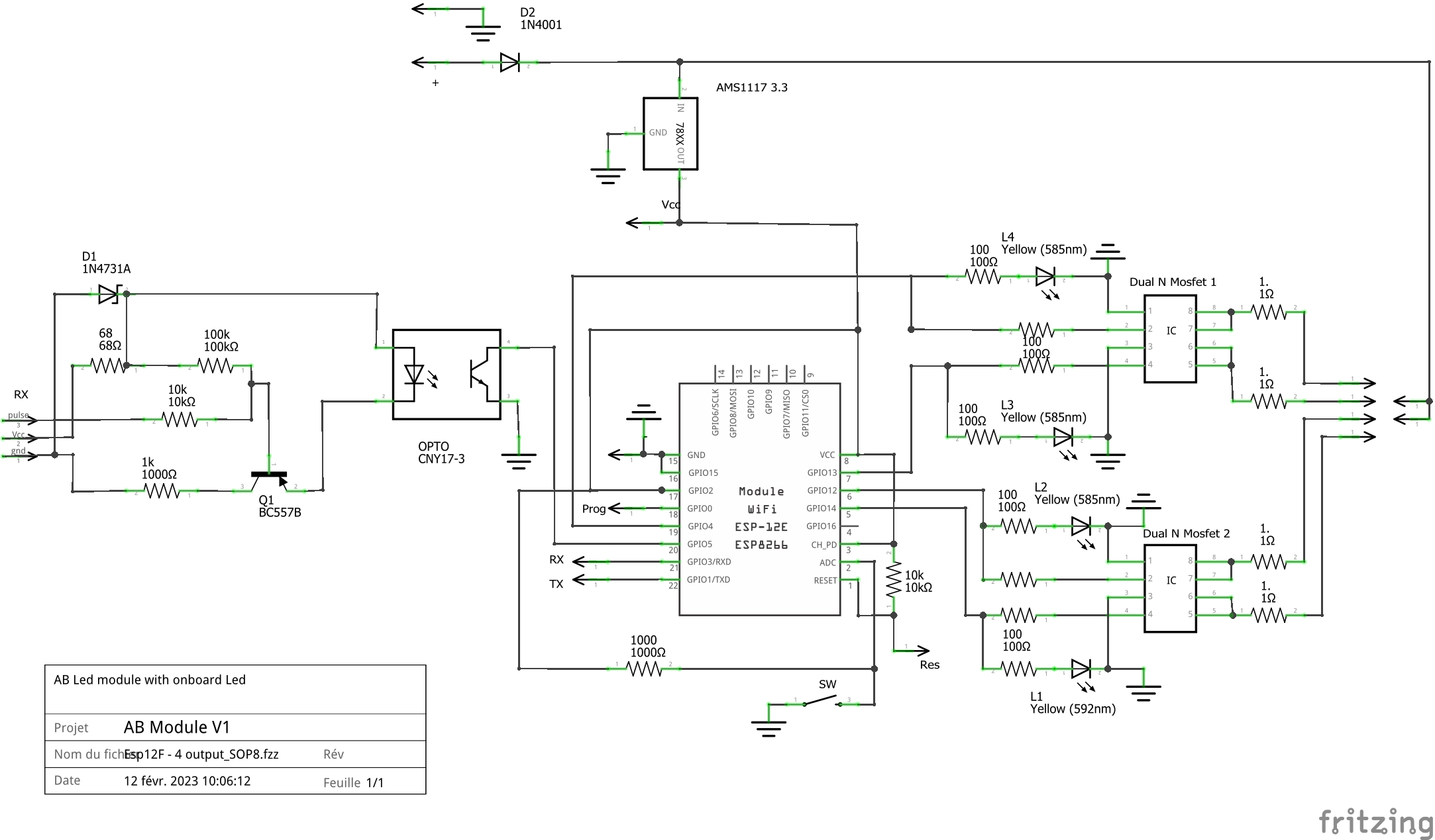

Enfin, pas question de perturber le récepteur ou la box si le module devait avoir un pb: la voie du récepteur devra donc être complètement protégée par optocouplage et aucune puissance ne sera communiquée au module par le RX.
2/ Conception

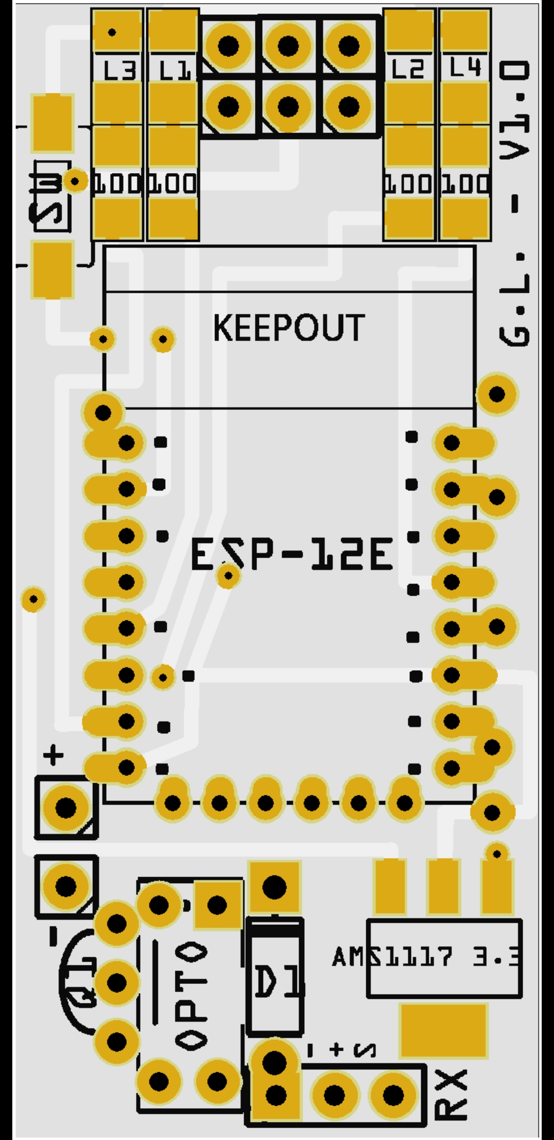

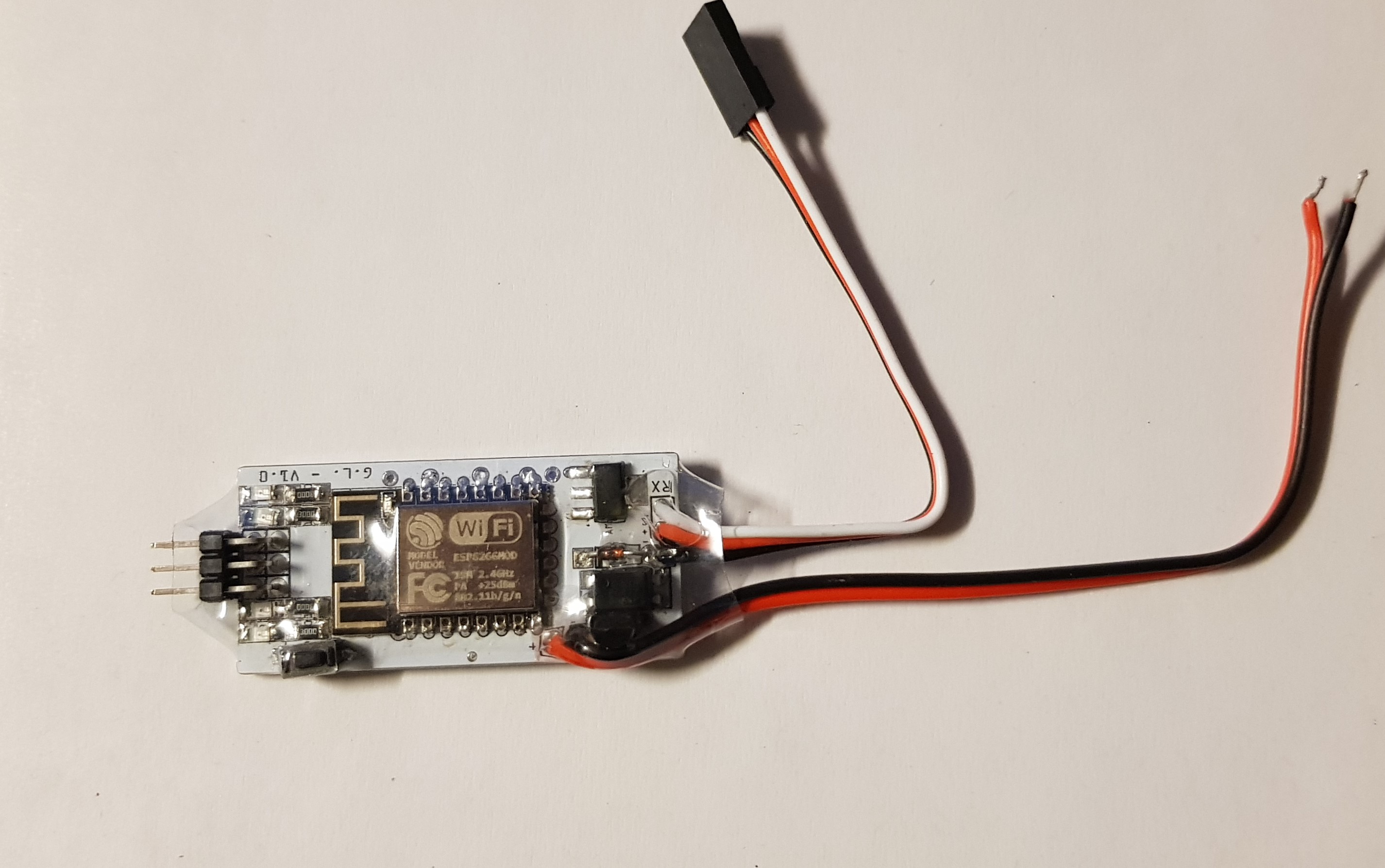

Monté sur un circuit imprimé de 5cm x 2.3cm, ce module est construit autour d’un microcontroleur Espressif Esp8266 de 32bit et calibré à 80MHz. Ce processeur est extrêmement performant, moderne (sorti en 2014), relativement bon marché, peu encombrant et programmable en C++ via l’interface Arduino IDE que j’utilise pour tous mes projets électroniques (projets modélismes et domotique perso). Les fonctionnalités WiFi dont il dispose sont inhibées bien sûr pour éviter tout risque de perturbation et limiter la consommation électrique. Quatre MOSFET (sorte d’interrupteurs électroniques) sont pilotés ce microcontrôleur et alimente les Led via une résistance de protection de quelques Ohms. Le schéma de principe retenu est alors le suivant :

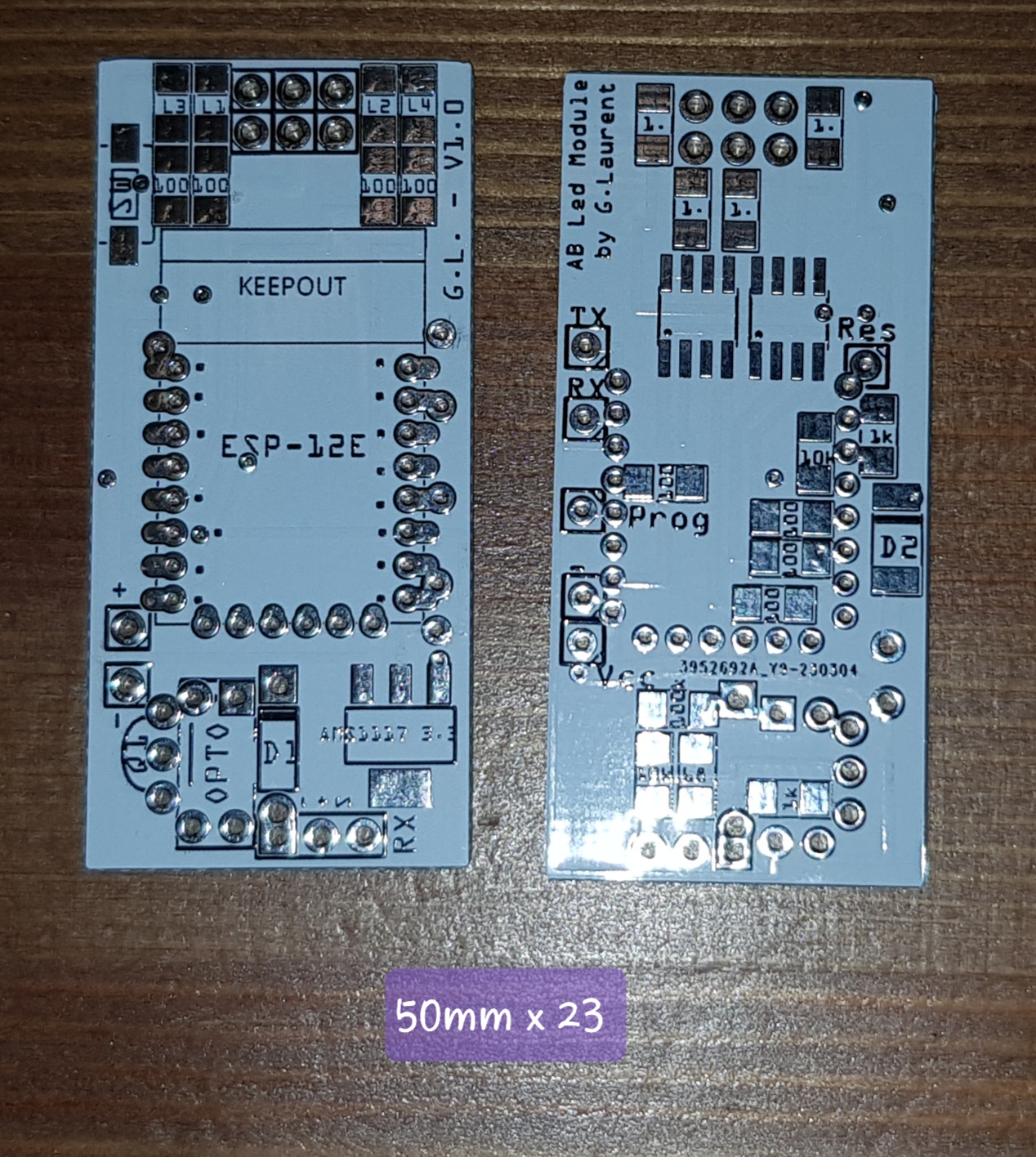

Son impression sur plaque époxy double face est confiée à JLCPCB compte tenu du niveau de performance de cette entreprise (qualité, rapidité et prix) : plus besoin de faire ses calques de circuit, de manipuler une machine à insoler et du perchlo avec eux ! Voyez par vous-même le résultat entre dessin du circuit et produit obtenu :
Le produit soudé et assemblé donne ceci pour 10g :

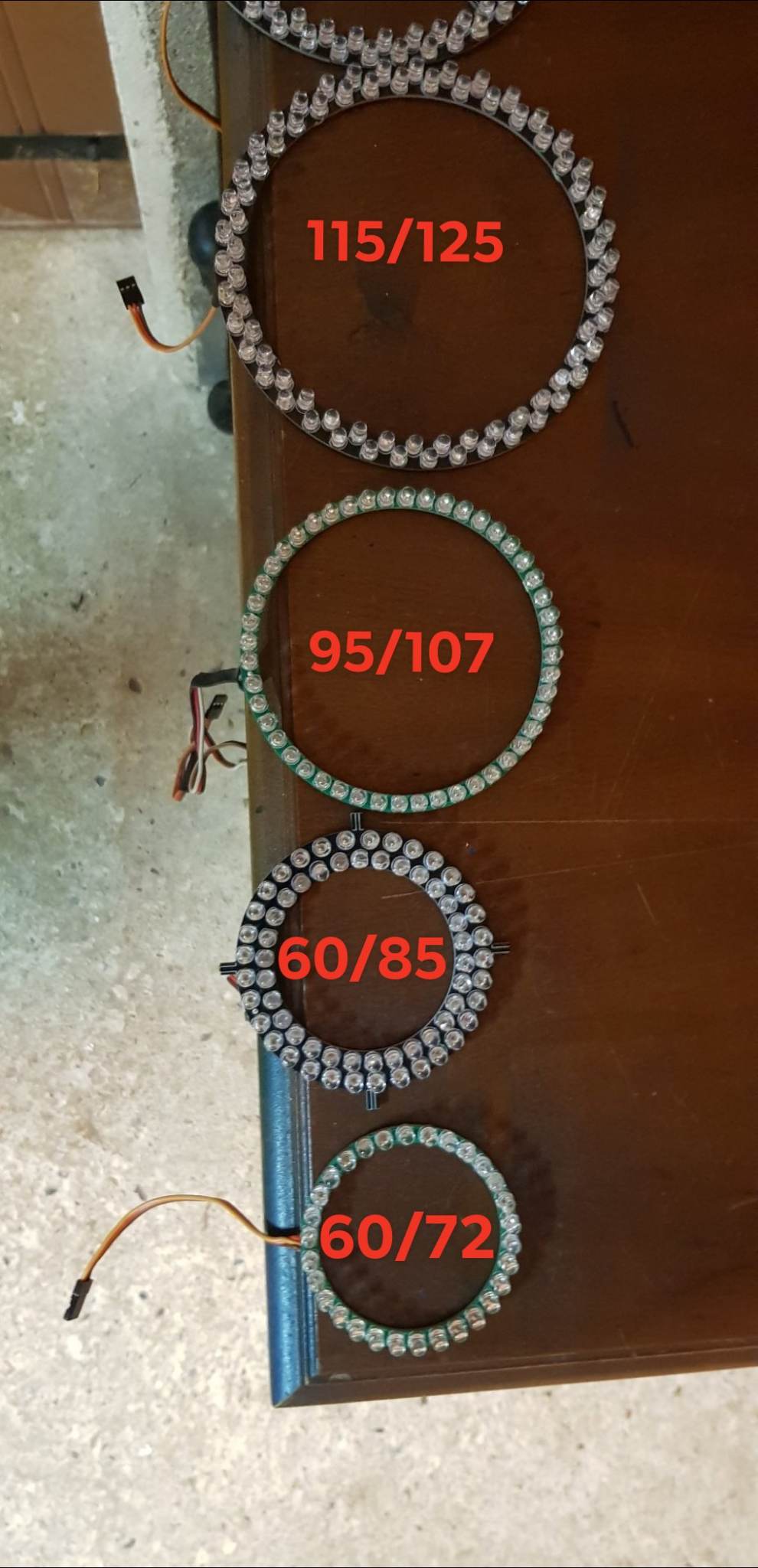

3/ Les anneaux

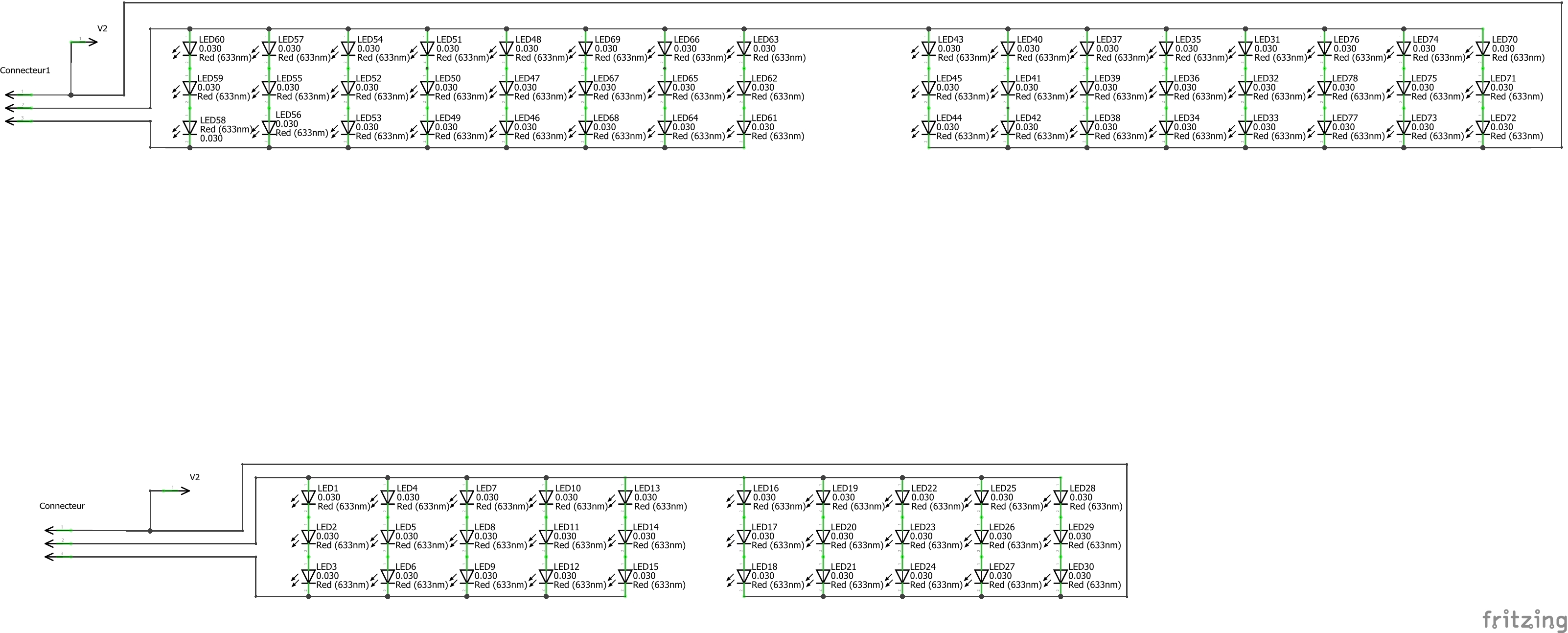

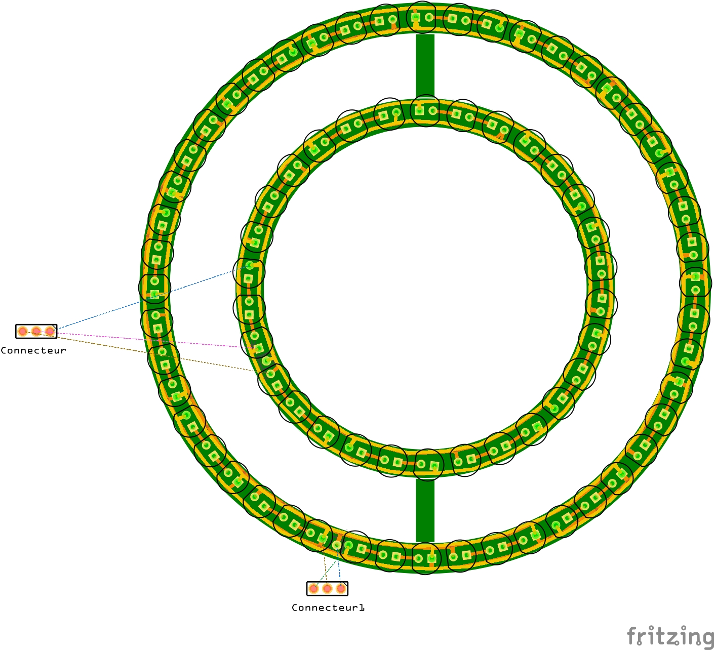

Les anneaux de Led sont construits à base de regroupements de 3 Led en série pour alimenter en 6.7V. Ces groupes de 3Led sont montés en parallèles selon le schéma suivant :

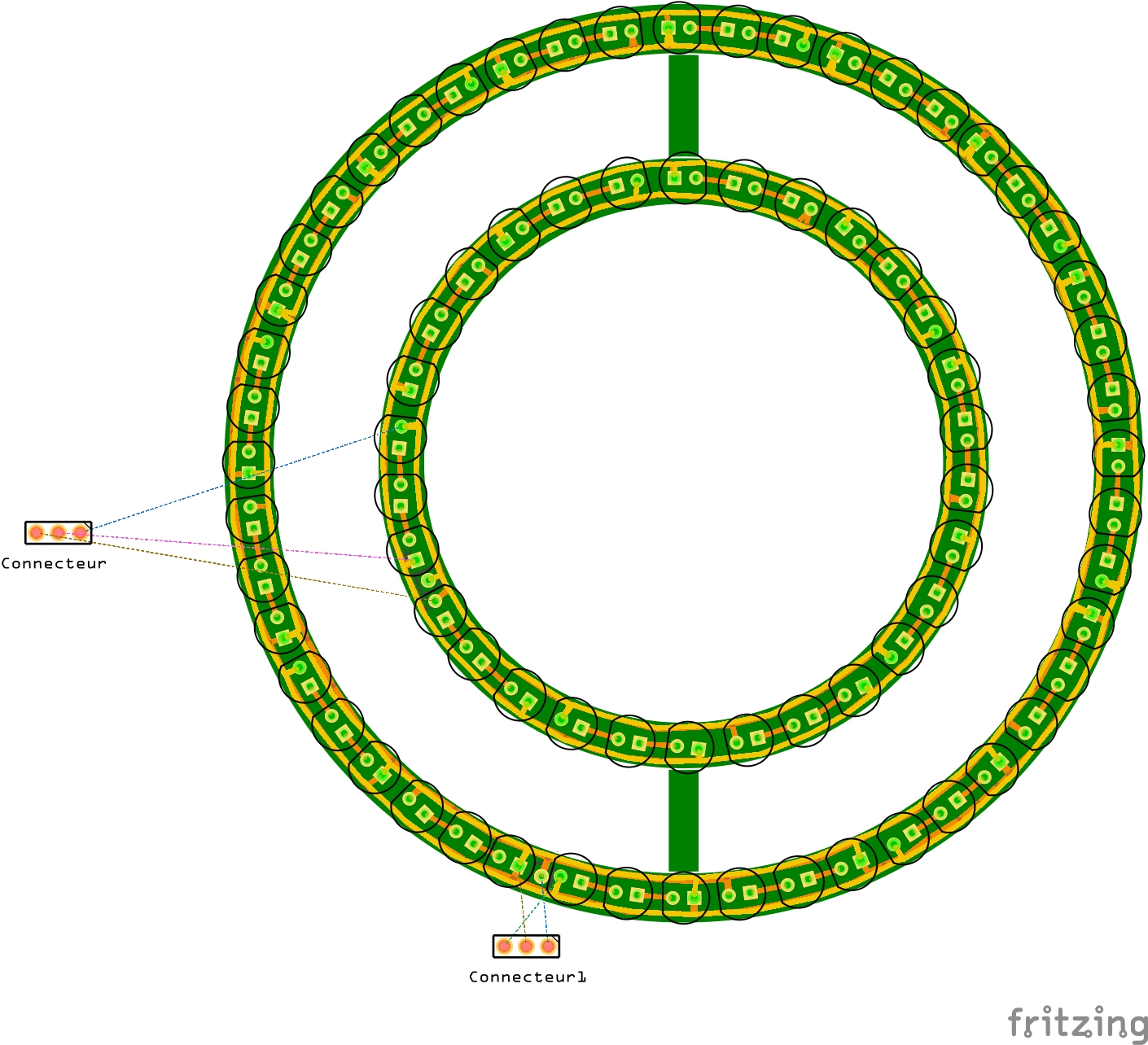

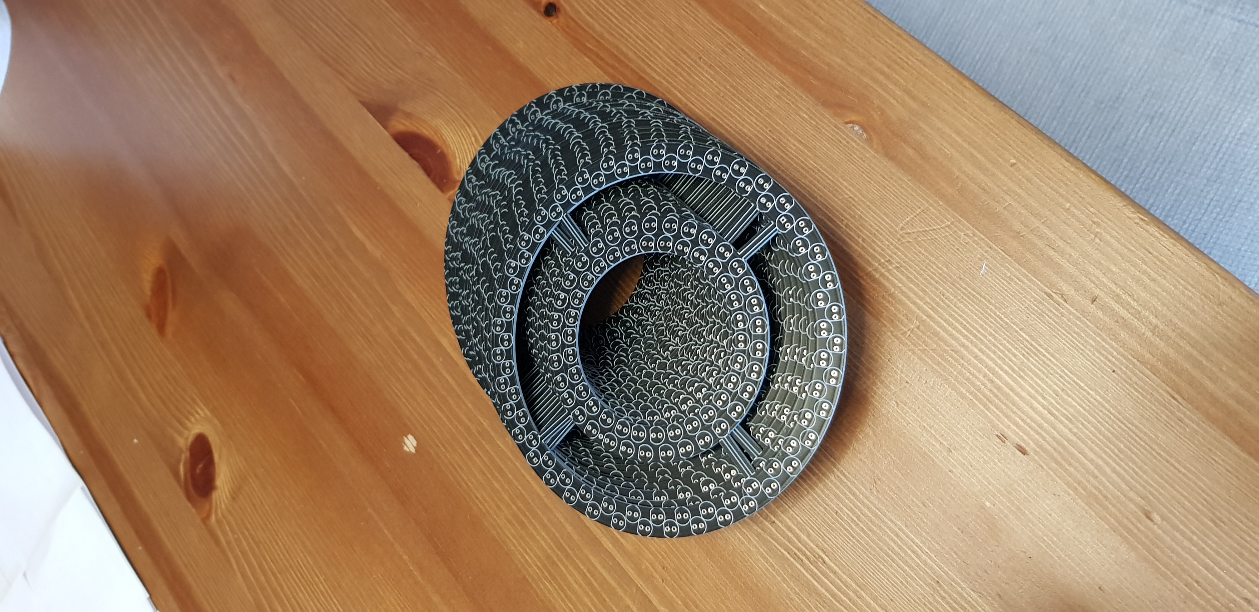

Projet puis production à JLCPCB aussi sur epoxy double face donne ceci:
Le courant arrive donc via un fil 3 brins standard pour alimenter les 2 voies de l’anneau et faire un joli scintillement.

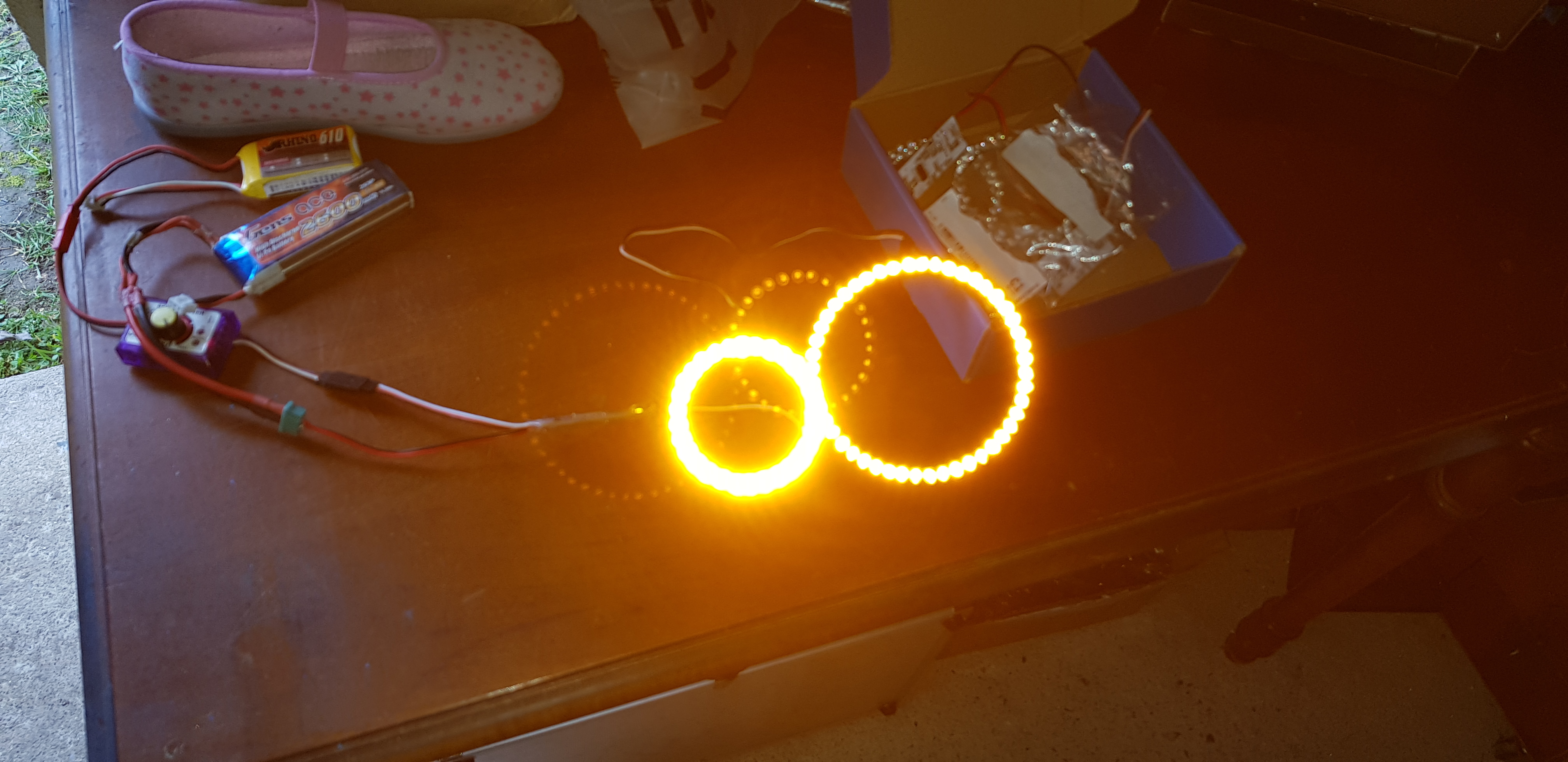

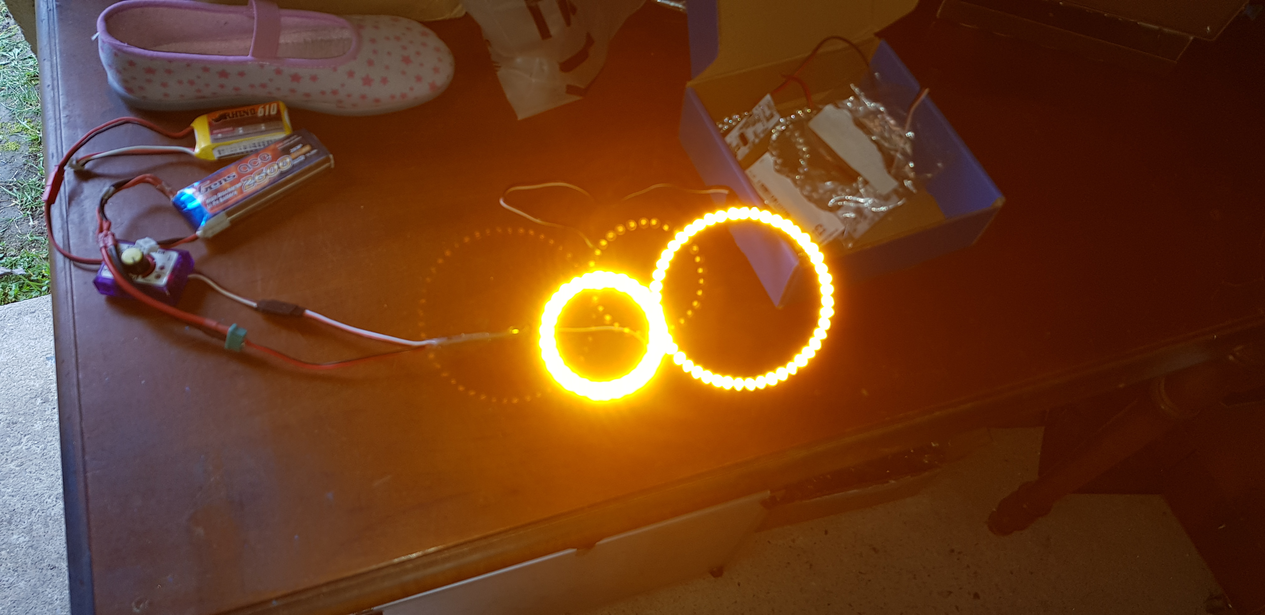

>> Et voilà le résultat <<
Fonctionne nikel pour qques amis et moi.
