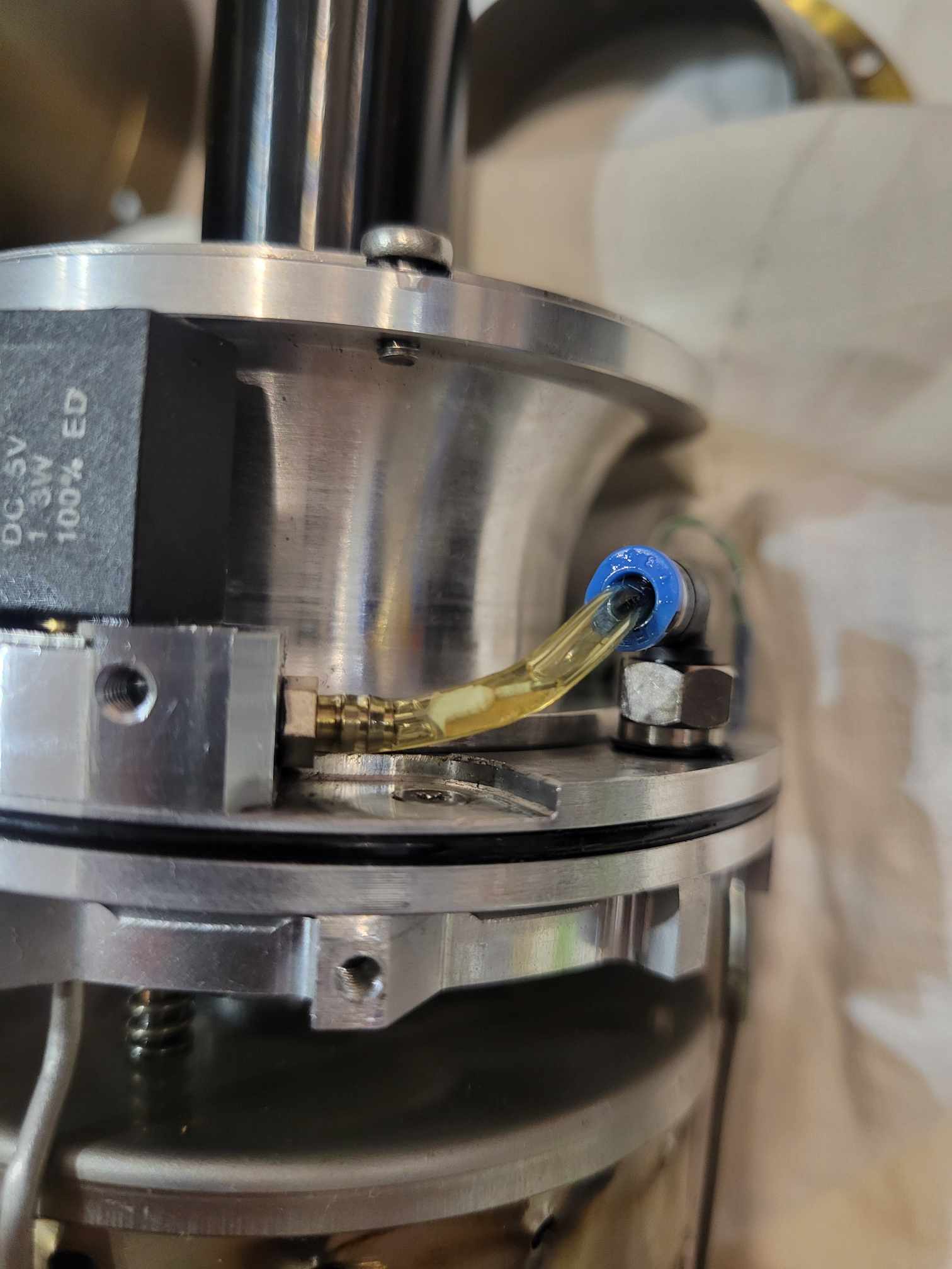

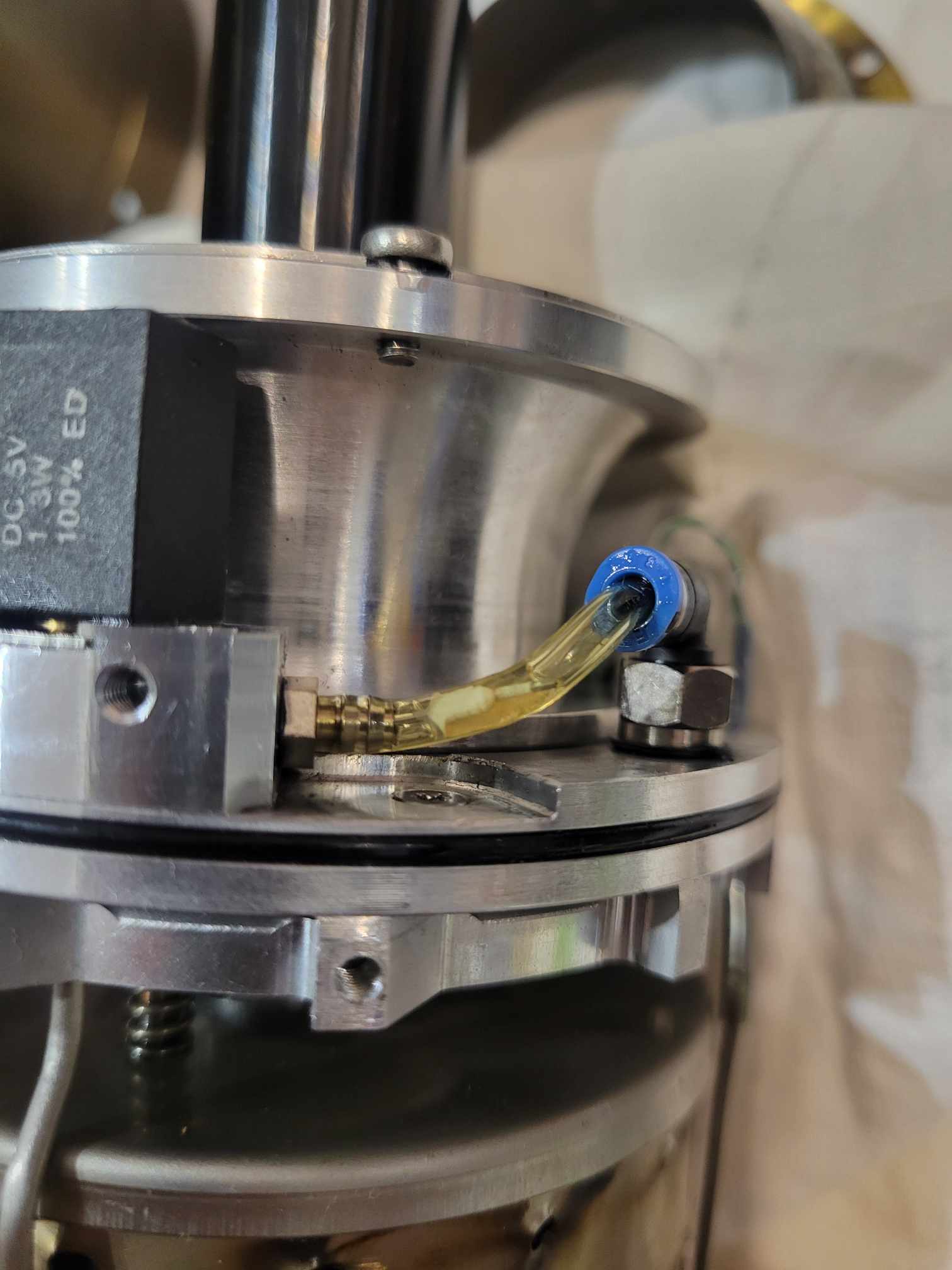

merci pour vos réponses . J'ai sortie le moteur de l'avion pour les essais.
J'ai démonté le corps de la turbine pour pouvoir nettoyer le gras, calamine, ....
Une petite chose m'interpelle, le petit tuyau permettant le roulement coté compresseur semble rempli d'huile...un avis avec la photo jointe ?
Prochaine étape remontage et test avec une augmentation du voltage de la bougie .
Messages : 2092
Re: JetsMunt 100 xbl ne démarre plus
Oui c'est le capilaire de graissage.... parfaitement normal
