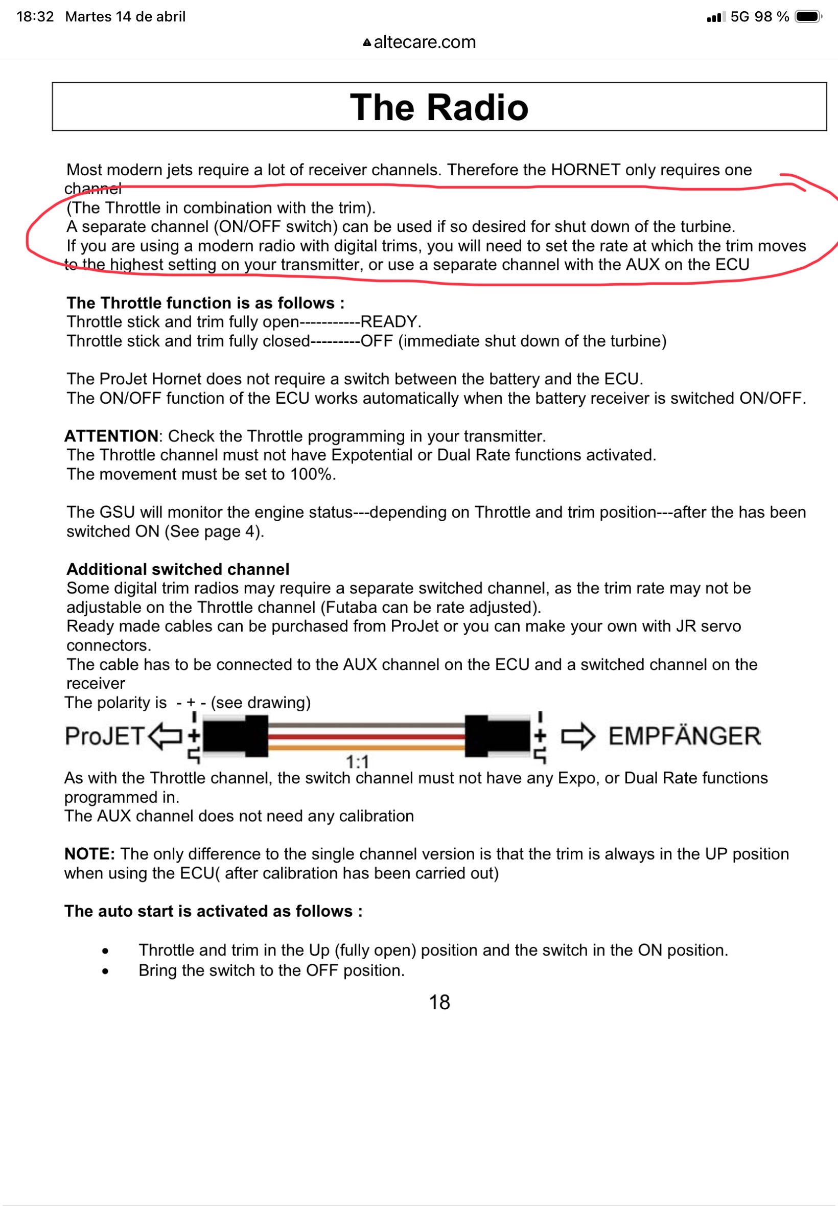

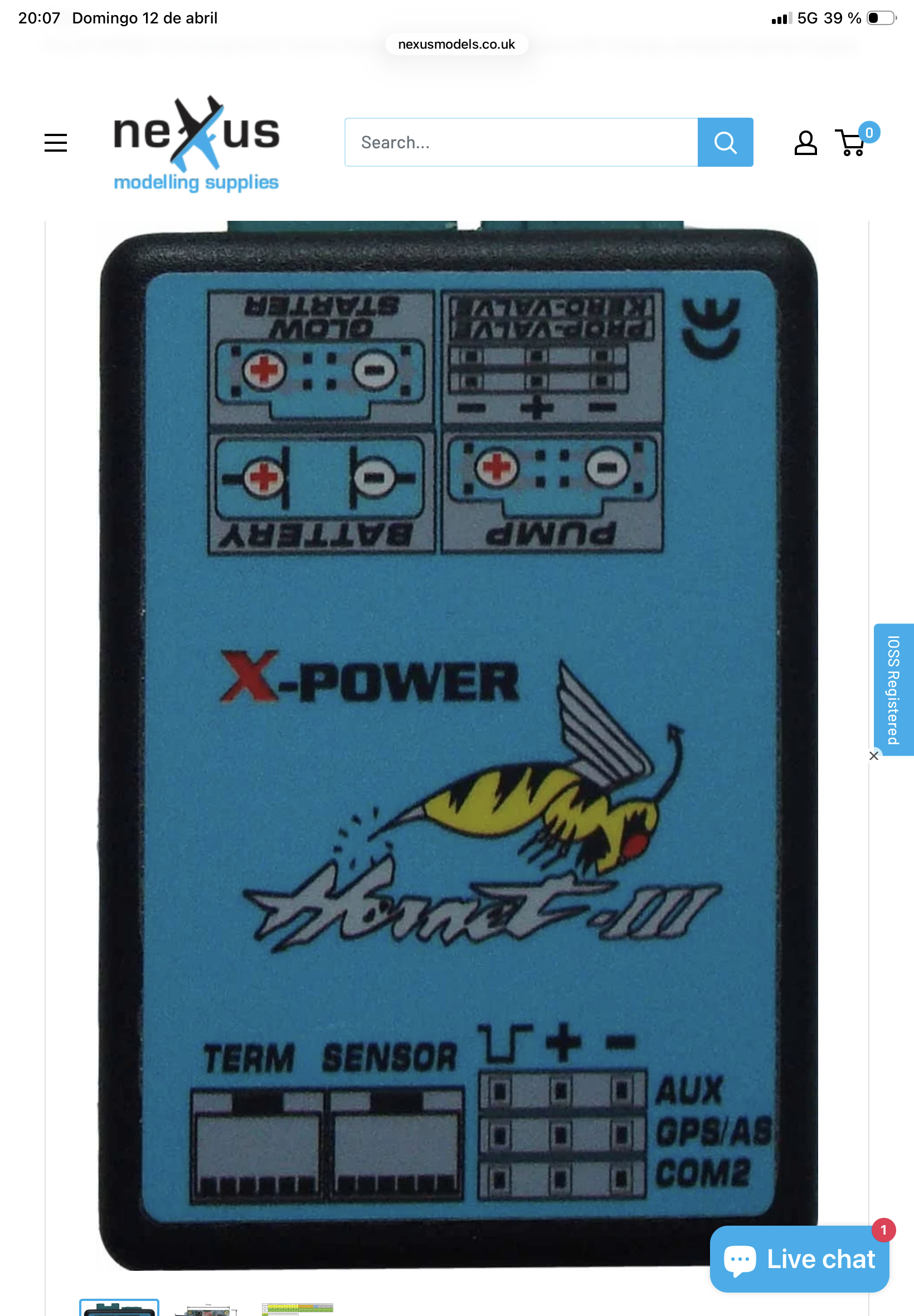

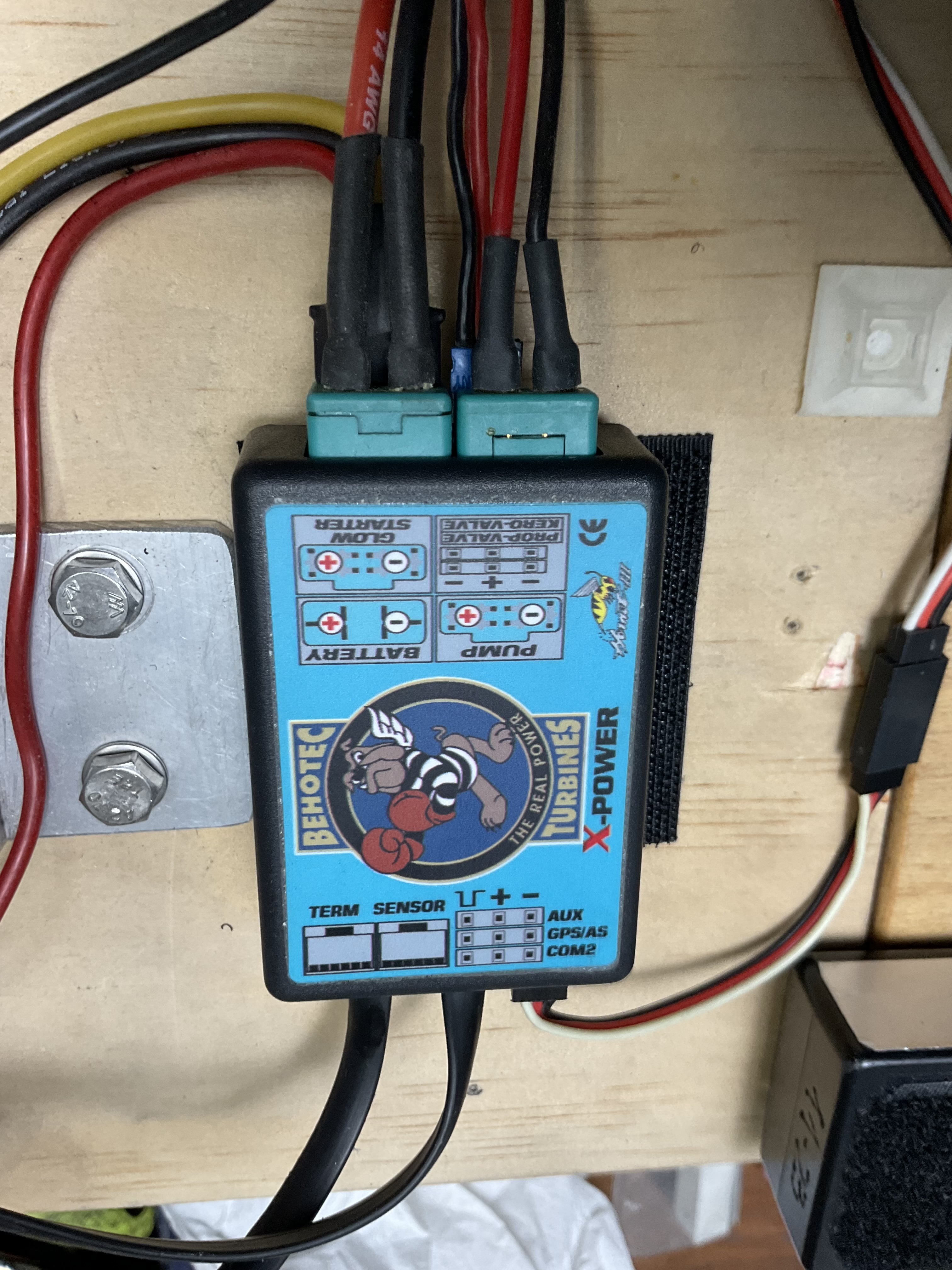

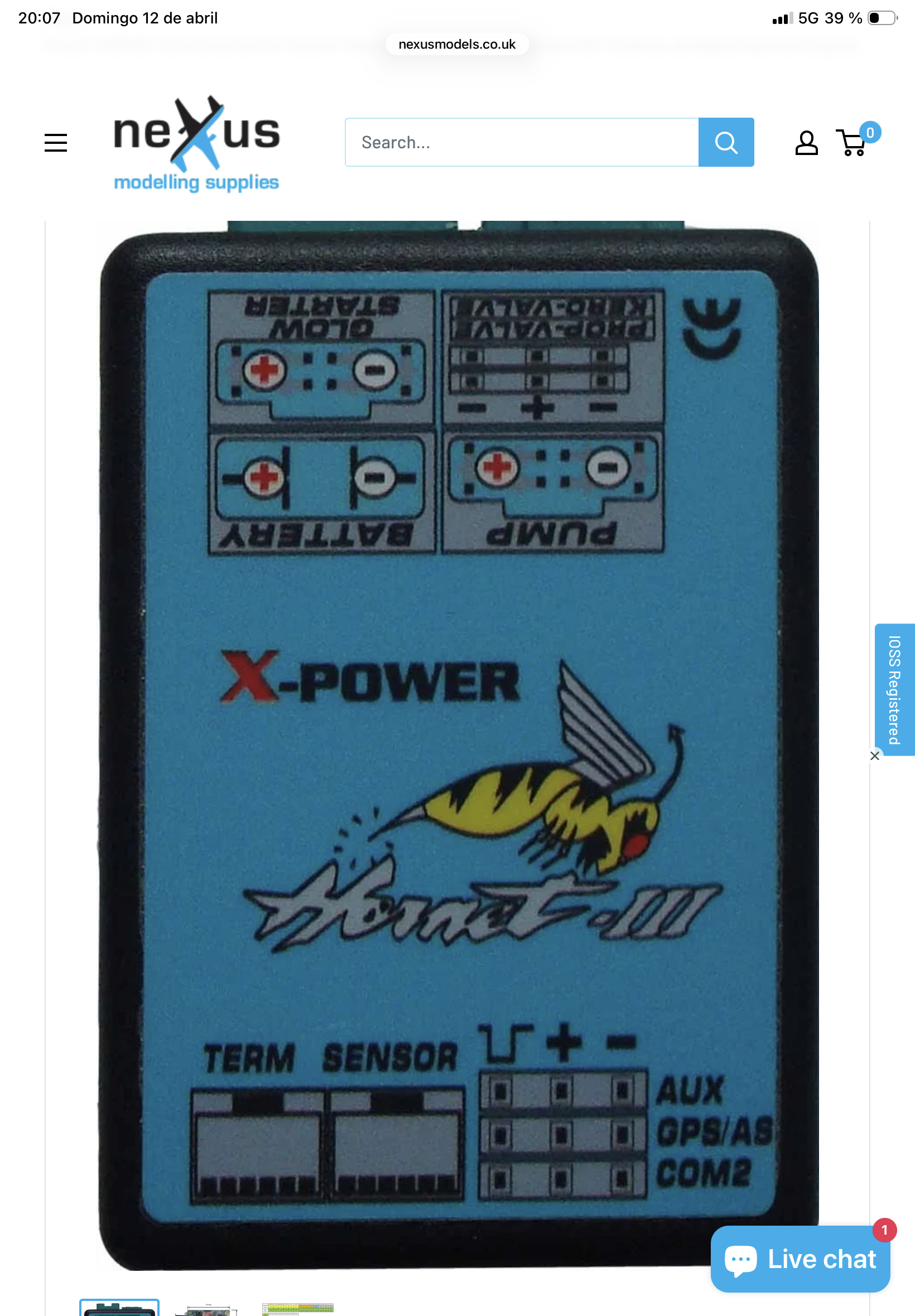

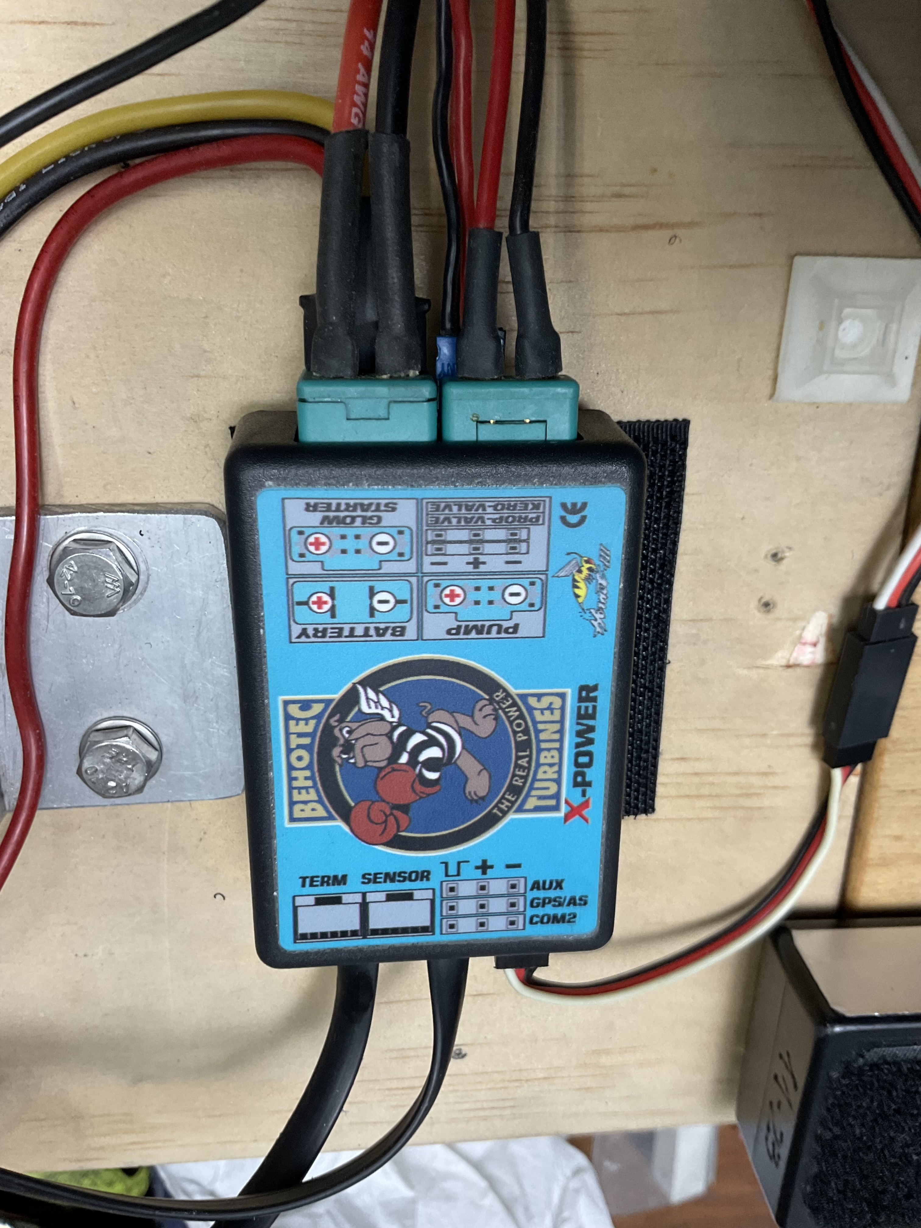

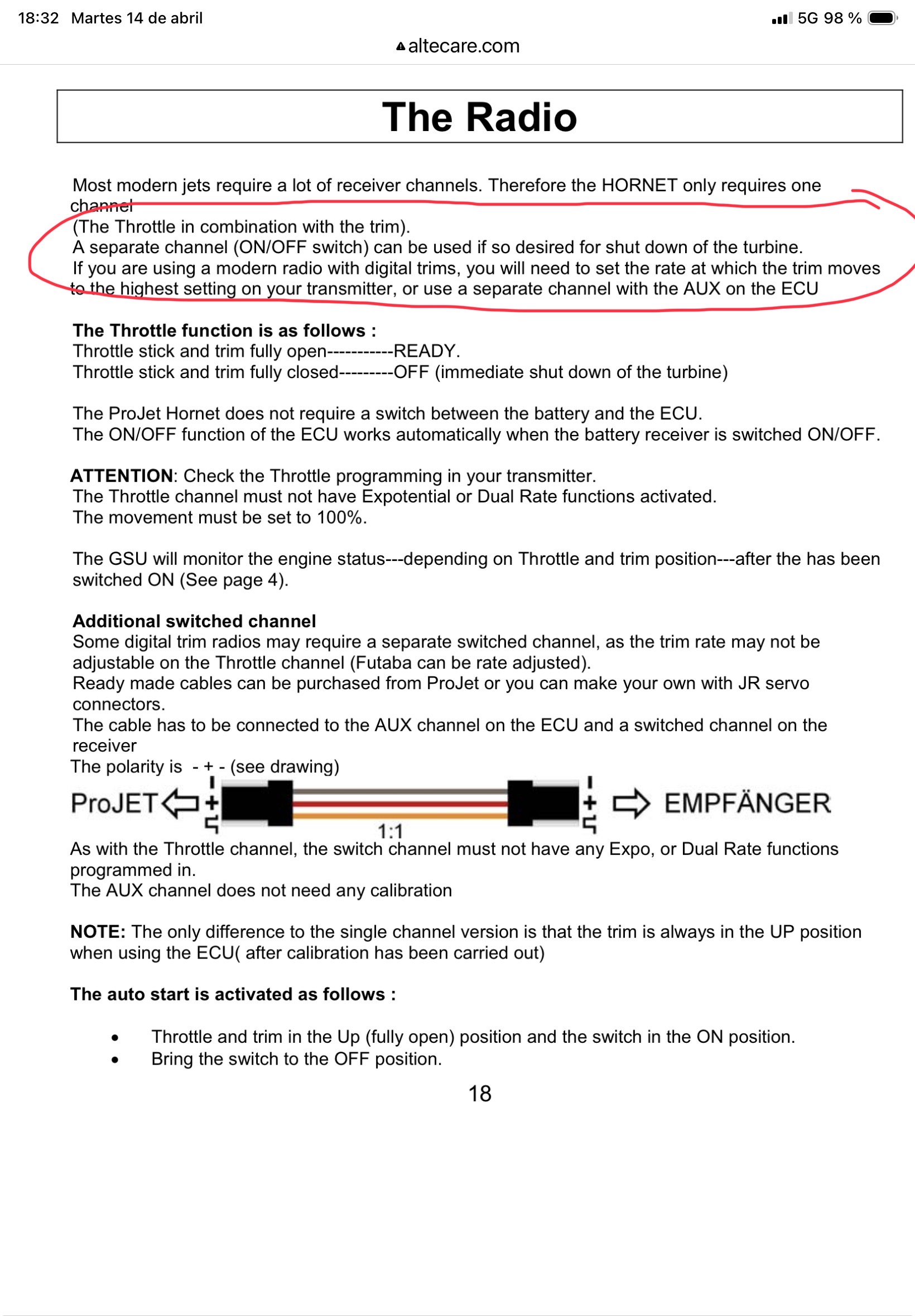

Bonjour à tous, j'ai un turbocompresseur Behotec 180 Gold Edition (un modèle ancien) dans mon atelier, équipé d'un calculateur Projet X-Power.
Mon problème est le suivant : une fois le calculateur configuré, je ne sais pas exactement où connecter les fils du canal d'accélérateur et du canal de l'interrupteur marche/arrêt. Quelqu'un pourrait-il me fournir un schéma de câblage si j'utilise l'interrupteur ?
Merci d'avance.
Hello everyone, I have an older Behotec 180 Gold Edition turbocharger in my workshop with the Projet X-Power ECU.
The problem I'm having is that once the ECU is configured, I don't know exactly where to connect the wires for the throttle channel and the on/off switch channel to the ECU. Could someone provide a wiring diagram if I'm using the switch option?
Thanks in advance.
