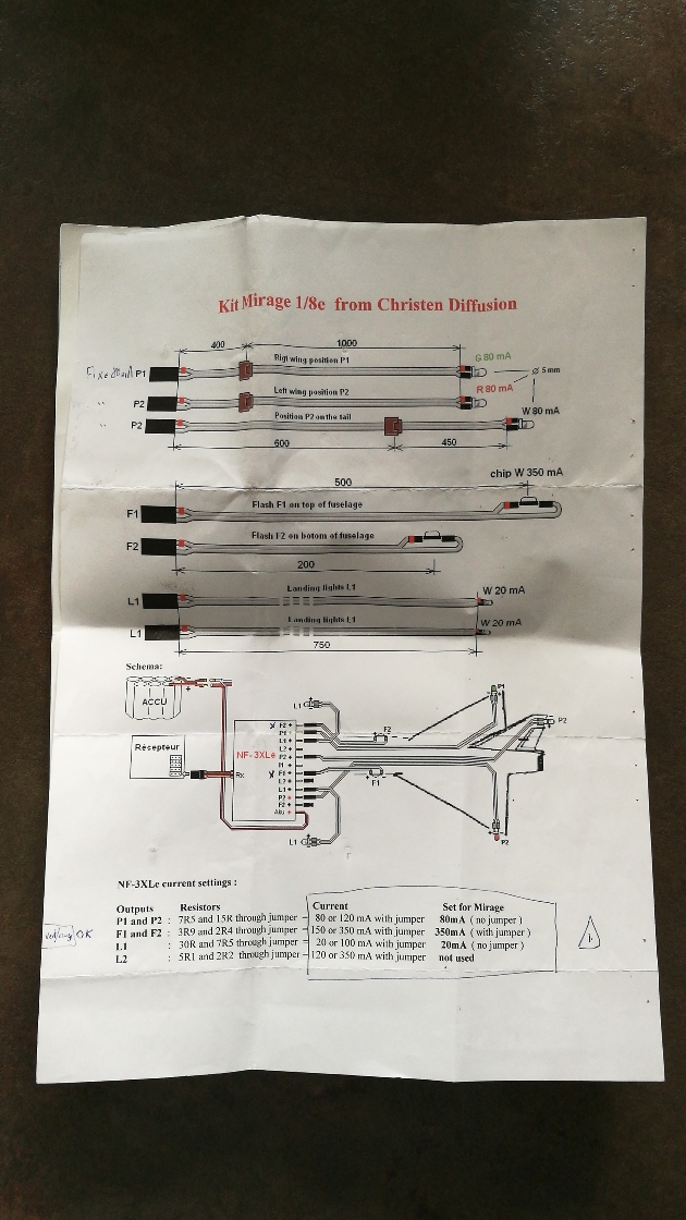

Bonjour Jacques,
J'ai ce schéma si cela peut aider.
C'est pour mon F14, sauf que je mettrais des 350mA monté sur plaque alu.
Je n'ai pas encore essayé....

Merci Bernard, c'est une piste. J'ai aussi trouvé ça, j'en ai commandé pour voir à combien ça chauffe :
https://www.banggood.com/fr/2-6S-10W-Fl ... syVJqWbpYp" onclick="window.open(this.href);return false;
