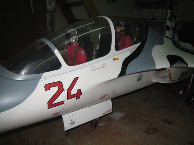

voila M. PASQUET le déco qui la faite
- IMG_1679.jpg (46.82 Kio) Consulté 4625 fois
- IMG_1680.jpg (42.75 Kio) Consulté 4625 fois
- IMG_1681.jpg (47.06 Kio) Consulté 4625 fois
Re: Su-54 Christen Diffusion
suite
- IMG_1675.jpg (48.24 Kio) Consulté 4625 fois
- IMG_1676.jpg (43.35 Kio) Consulté 4625 fois
- IMG_1677.jpg (40.19 Kio) Consulté 4625 fois
suite
- IMG_1671.jpg (48.96 Kio) Consulté 4625 fois
- IMG_1673.jpg (49.05 Kio) Consulté 4625 fois
- IMG_1674.jpg (39.28 Kio) Consulté 4625 fois
