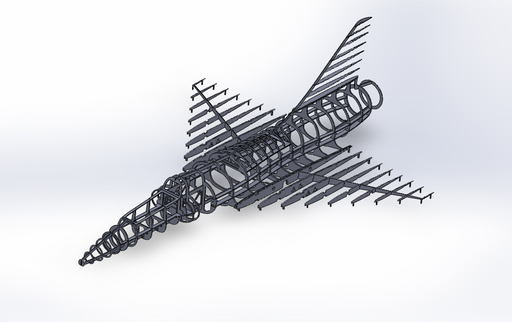

Après quelques heures derrière l'écran voila quelques image de mon projet du moment un M2000 tout bois à la même échelle que le fei bao(je compte utiliser le train ou au moins les jambes et roues de ce modèle) soit environ 2m50 de long et 1m65 d'envergure.
il reste encore beaucoup de boulot avant de passer à la construction mais ça avance (mais c'est long!!).
Il est inspiré du plan de René Lempereur mais tout est entièrement redessiné. les longerons ne sont pas dessinés pour essayer d'alléger la structure car mon pauvre PC Va devenir fou sinon!!!

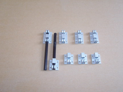

Par contre je voudrais utiliser les fixations d'aile et de dérive comme sur la photo suivante (pour guider et serrer des jonc carbone) mais je ne sais pas ou en trouver. j'ai déjà pas mal cherché mais rien vu pour l'instant. Si vous avez quelques adresses...
Merci d'avance

beau projet que ce Mirage 2000. tu le fais en monoplace?

Oui il est en monoplace. J'espère que ça aboutira!! J'ai en stock le modèle 3D d'un YAK 130 aussi a suivre si ca marche avec celui la!! (et un F16 aussi...)

Je suis également en pleine réflexion pour une aile sur un fuselage de 2000 de 1,90m. Pour l'instant je simule avec DEV WING, pas mal ce logiciel d'ailleurs !
Quel profil d'aile as-tu choisi pour le tien ?

Pour le profil c'est un naca006 je voulais mettre le 009 mais avec la corde voulue l'épaisseur est beaucoup trop importante! Les dérivés des MH fonctionnent aussi apparemment (je ne suis pas un spécialiste je ne fait que suivre ce que l'on me conseille!) l'aile est calée a 0 avec un vrillage négatif de 2 degrés.
