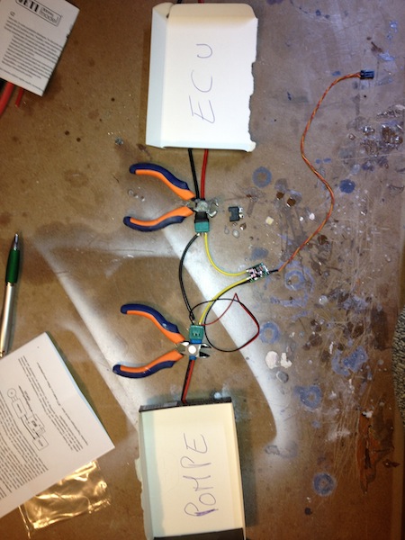

http://www.flashrc.com/jeti/15006-capte ... 30_ex.html" onclick="window.open(this.href);return false;
beaucoup moins cher, et suffisamment précis pour abandonner les chronos ( juste un par secu qui compte le temps de fonctionnement)
tous mes jets en sont équipés, avec en plus deux alarmes, " carburant reste un litre" et "carburant réserve"
le principe est très simple, il suffit de faire croire au capteur qu'il contrôle un accu, et il mesure en fait la conso de la pompe à carburant
En faisant qq marques de quantités sur le réservoir, c est réglé en un à deux vols
par exemple sur l'alphajet, jetcat 140RX et 3L de kero embarqué, à 75 mah première alarme, et à 90 mah la deuxième, à 115 mah , c est pratiquement vide

nosybeach a écrit :bonjour
Cela me semble Simple. Suffisamment précis et 35€ .
J'adhère et je prends cette solution
NB: like it
Merci de l'info et des photos... Ultra simple a faire.
