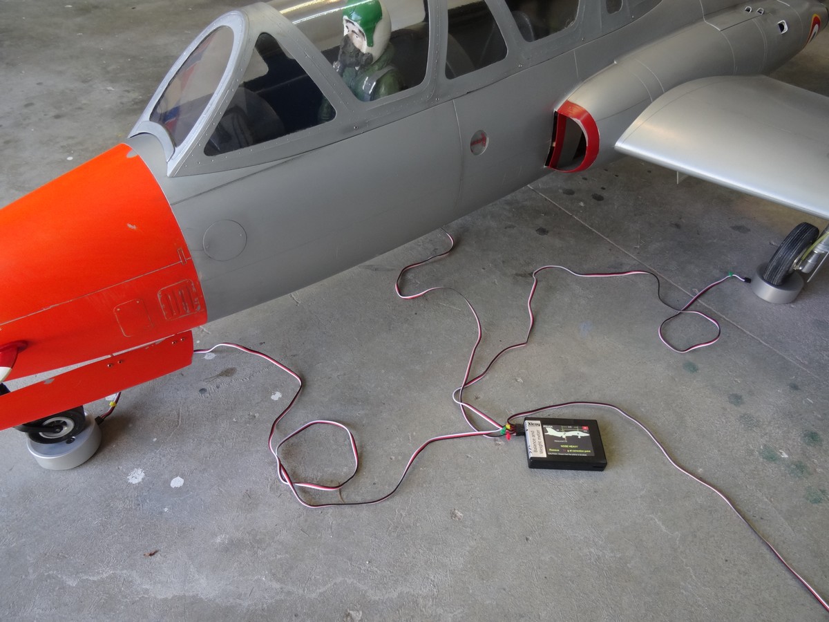

bonjour,
j'ai reçu le CG METER.
il est composé de 3 pads de 20kg chaque, précision 1g,
(pour les jets extrêmes, ils existent aussi en 50kg!!)
de 3 rallonges (style servo) à connecter au calculateur.
l'utilisation est simple.
le plus fastidieux est de prendre avec précision les 3 côtes sur le jet,
il faut la distance entre les roues principales et la roue avant,
la distance entre les roues principales et le CG,
la distance entre les roues principales et le point où sera placé le lest peut rester approximative.
une fois ces côtes en main,
connectez les pads et une lipo 2s au calculateur et créez votre modèle et saisissez ses côtes,
puis sauvegarder le,
sauvegarde possible aussi sur carte mémoire.
prendre les pads et les mettre à côté des roues du modèle,
à partir du menu WEIGHT, tarez les pads à zéro.
puis posez les roues sur les pads,
et là on a le poids chaque roue et le poids total.
avec le bouton CG, on accède au calcul du centrage,
l'affichage indique le poids à poser ou à déposer pour obtenir le CG désiré.
y a pas plus simple!
avec cet appareil, le centrage se fait en quelques minutes!
adieu tous les montages scabreux avec les tréteaux l'échelle pitons au plafond!!!....
le produit étant nouveau, Gaspar prépare déjà quelques modifications suite à quelques retours....
l'essayer, c'est l'adopter!
voilà un joli investissement pour un club.

Re: XICOY DIGITAL CG MACHINE
voilà,
Gaspar vient de faire une première modification afin de compléter l'affichage par l'ajout du centrage réel du modèle.
la flèche orange sur l'afficheur.
