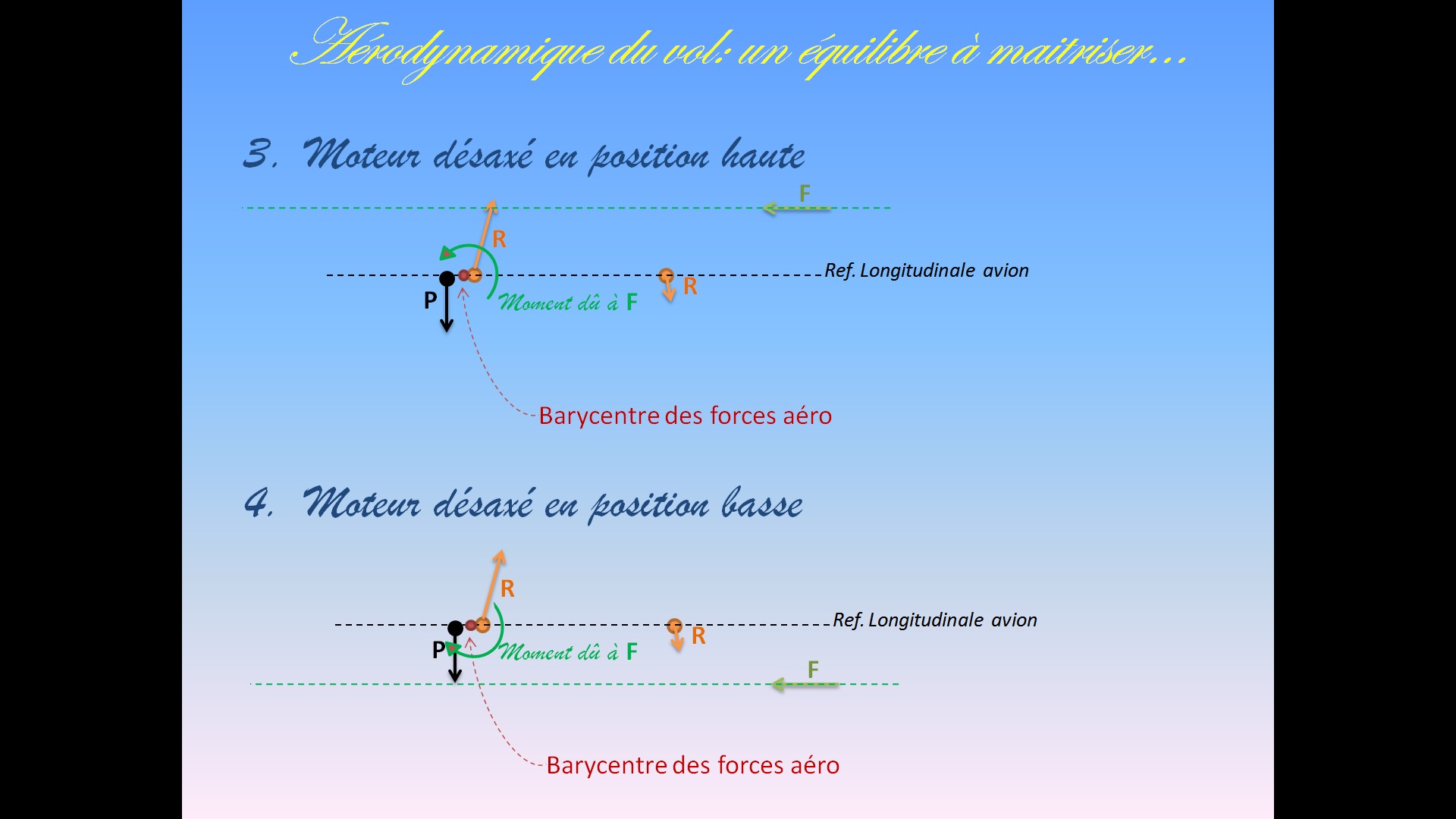

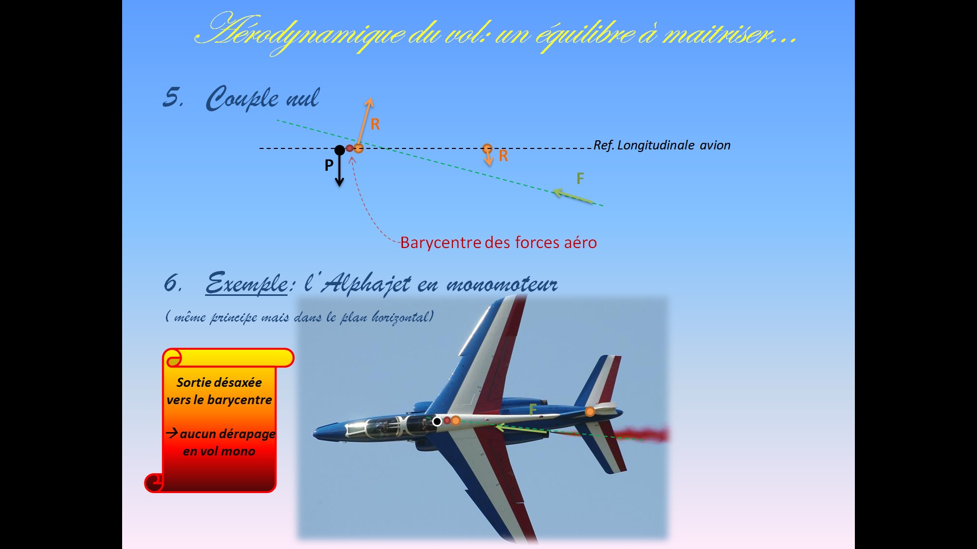

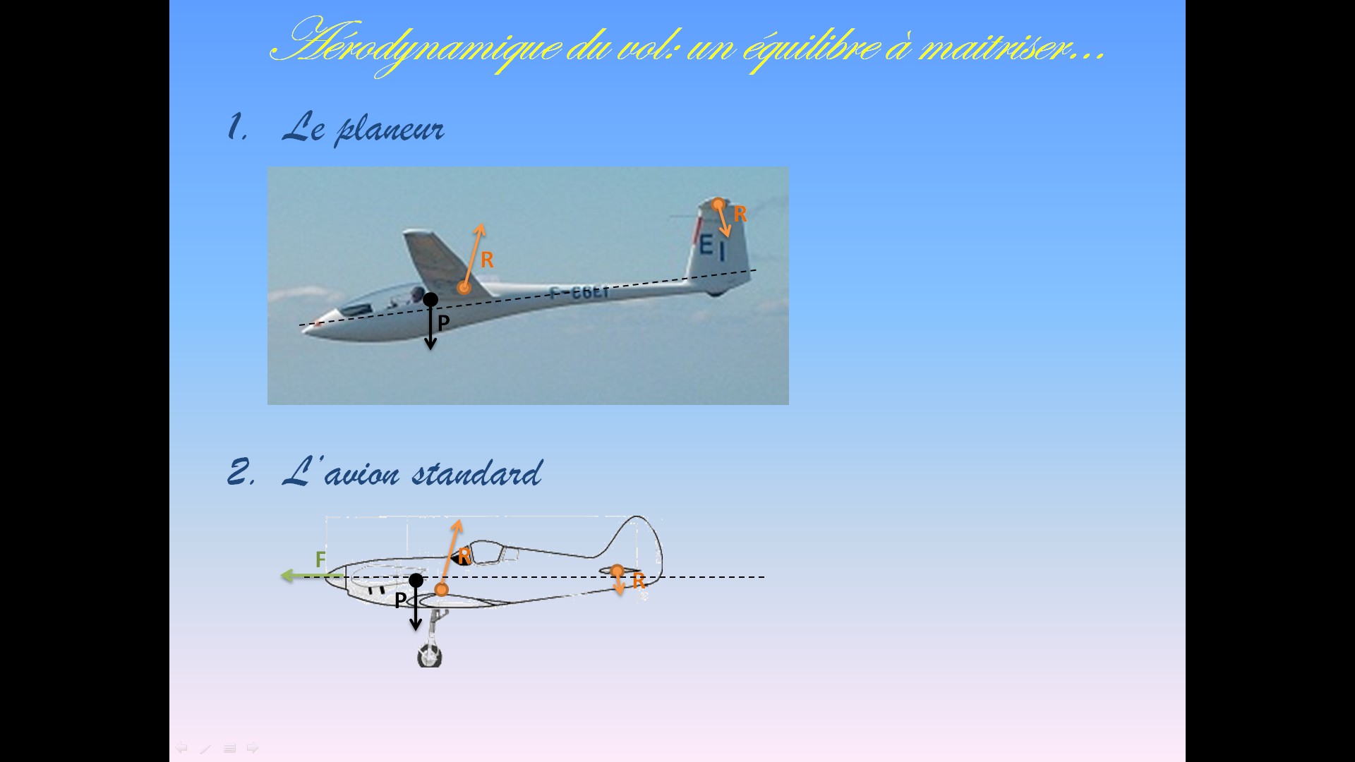

j'ai un peu de temps de dispo...voici quelques petits schémas simplistes pour t'aider à comprendre :
P= Poids
R= résultante aérodynamique (trainée + portance)
F= Poussée du moteur
Bon courage dans tes réglages
P= Poids
