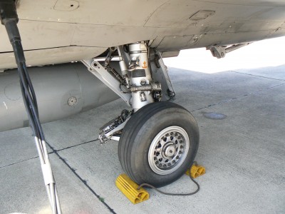

sur le Rafale les compas du train principal sont à l'avant

La fonction du compas est d'orienter la jambe (partie basse), comme déjà dit. Qu'il soit vers l'avant ou vers l'arrière n'a pas d'effet sur cette fonction, les efforts en rotations sont les mêmes.
Par contre il faut arriver à rentrer tout ça dans les puits de roues et c'est souvent ce qui décide pour compas avant ou arrière... Il faut pouvoir fermer les trappes !
Sur le rafale, les jambes rentrent vers l'avant donc si compas arrière il est en plein dans la trappe... Si le train rentrait vers l'arrière, je te parie que le compas serait derrière !
Niveau aérodynamique et protection du compas, je préfère qu'il soit placé derrière la jambe, donc dans les turbulences de la jambe (le compas ne rajoutera pas de trainée) mais aussi protégé en cas de choc (sortie de piste, engagement barrière, etc...) par le fut la jambe.
Il me semble que l'on voit souvent plutôt les compas derrière...

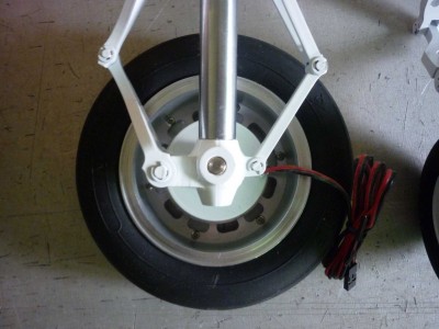

Salut, à tous
Comme cela pas de jaloux , il y a un compas de chaque côté
Salutations Lionel
Salutations Lionel

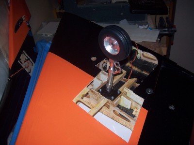

- Messages : 2035
Re: Position du compas sur un train : A l'avant ou à l'arriè
Le mirage 2000:
