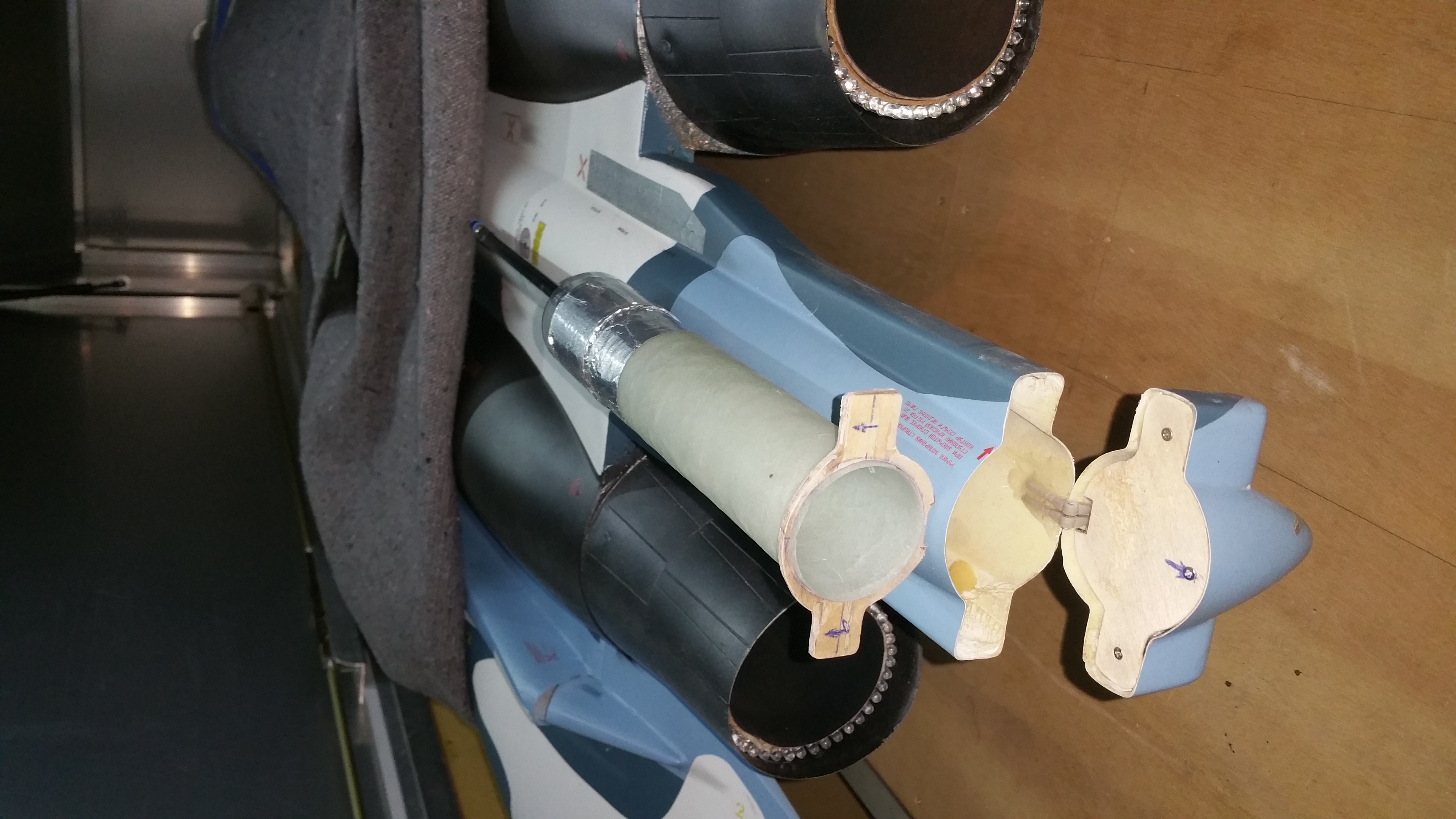

Pas trop avancé depuis 3 semaines...
Entre autre à cause de la température dans le garage : même obligé de chauffer l'Araldite pour la faire polimeriser. Du coup ca avance au ralenti.

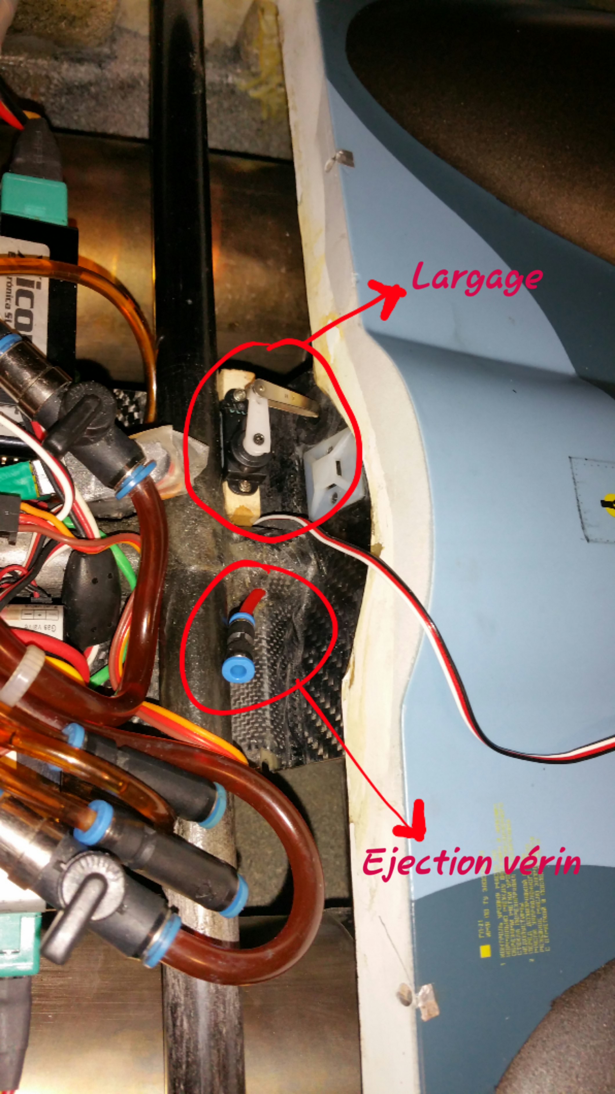

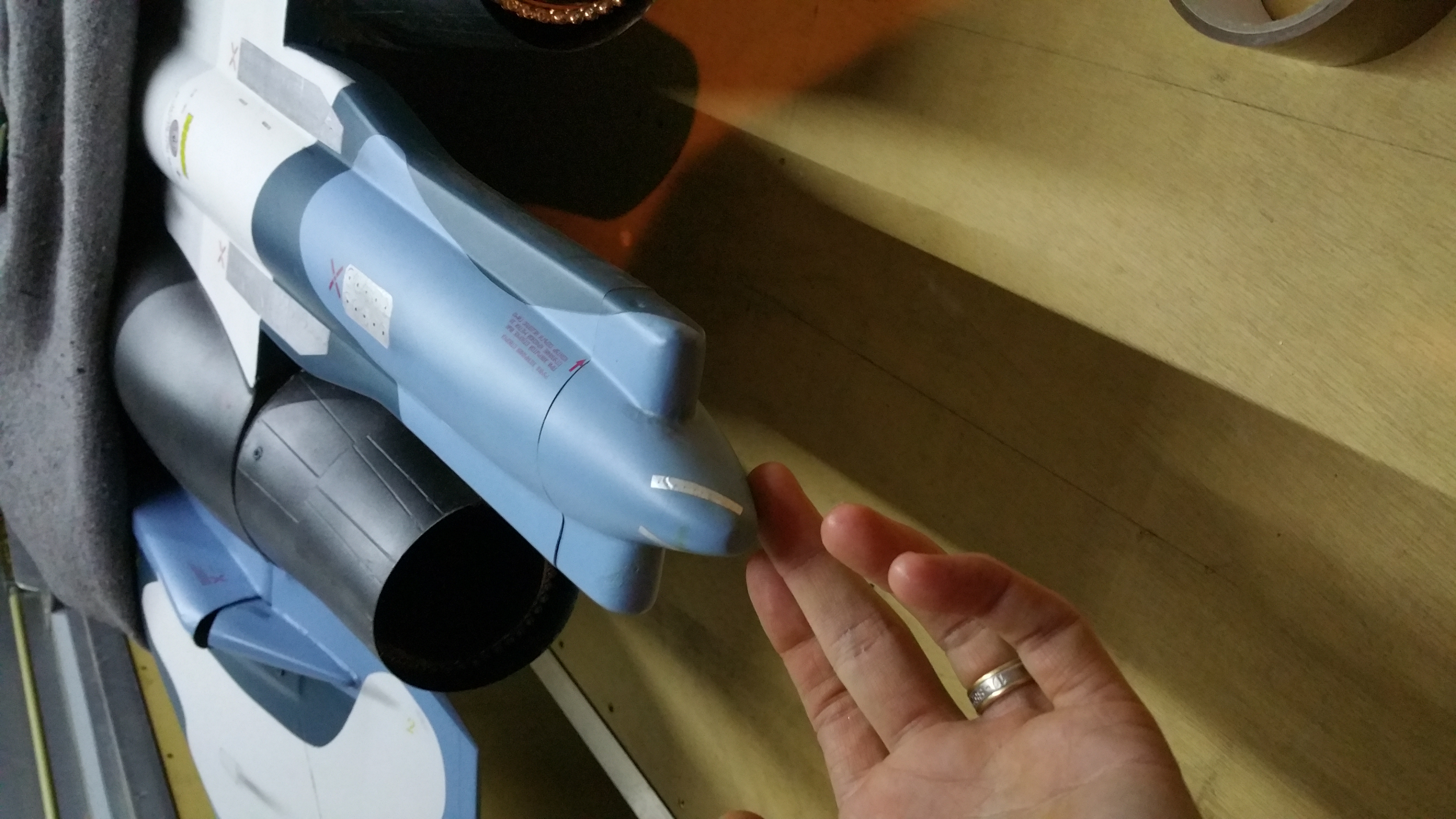

Partie médiane pour pilotage de la sortie et du largage sur la même voie :
Position 0 : Piston : IN / Attache Para: LOCKED
Position 1 : Piston : OUT / Attache Para: LOCKED
Position 2 : Piston :OUT / Attache Para: RELEASED
Commandes:
Commandes:
 - Messages : 2083
Re: [TUTO] Confection parachute de queue (Drag Chute)

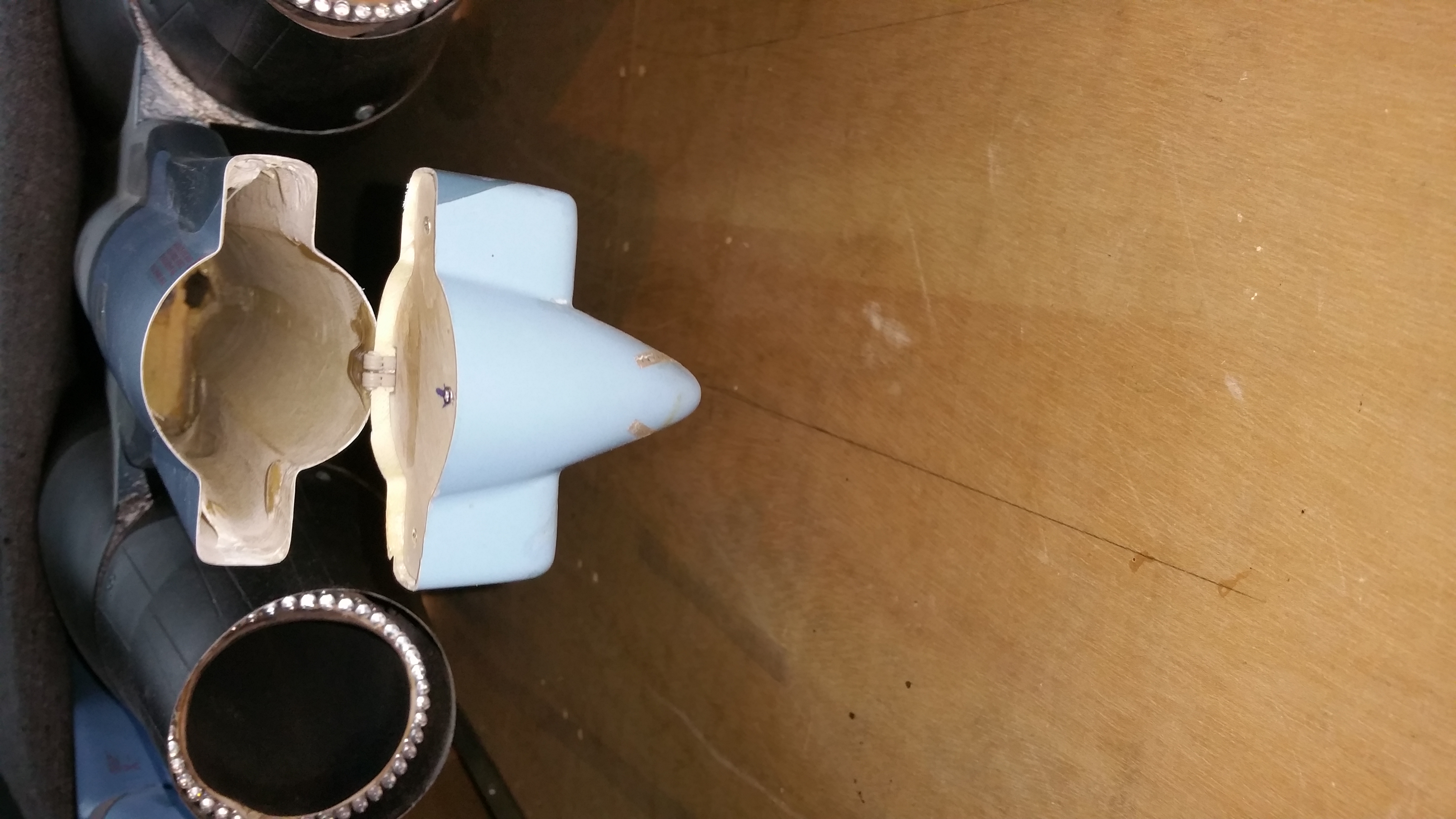

Suite et fin du projet.
Plus qu'à tester plutôt au sol qu'en vol.
https://youtube.com/watch?v=cWCuc2_QwAQ

Beau boulot Gaëtan
tu as une sécurité pour ne pas avoir d'ouverture inopinée en vol ?
 - Messages : 2083
Hello,
Oui et non:
La sortie n'est possible que train sorti et le largage se fait sur la position 3 du même inter...
Ensuite, les aimants sont très puissants...
							Oui et non:
