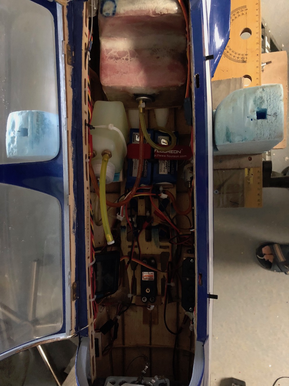

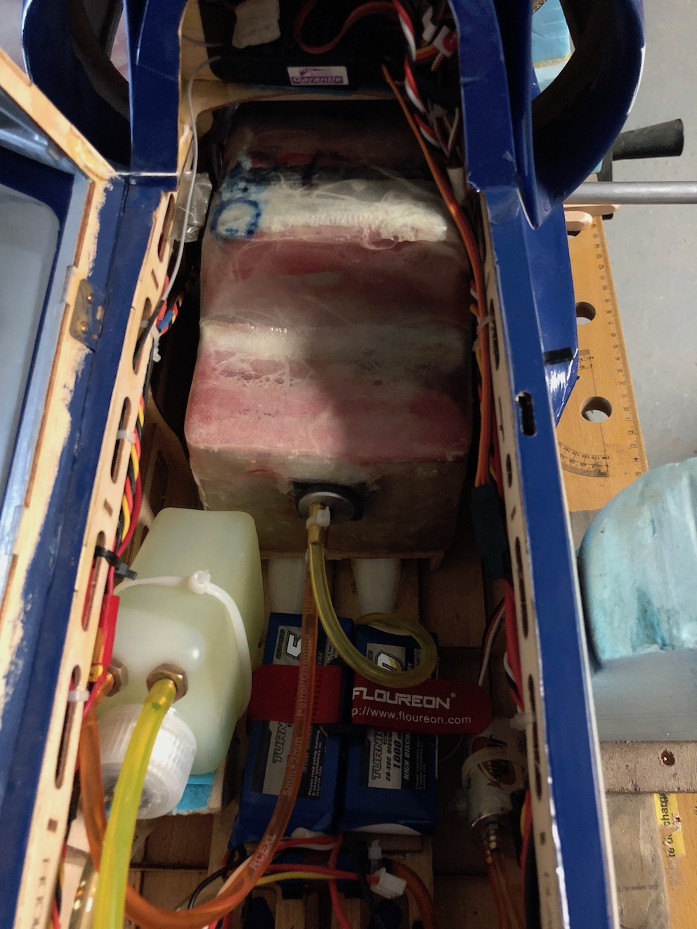

Ca m'a demandé de fabriquer un réservoir perso en fibre de verre.
Puis il a fallu passer les batteries le plus loin possible dans le nez.
Et aussi modifier la fixation de la pièce du fuselage en sortie de tuyère.
Voici à la fin le résultat:
