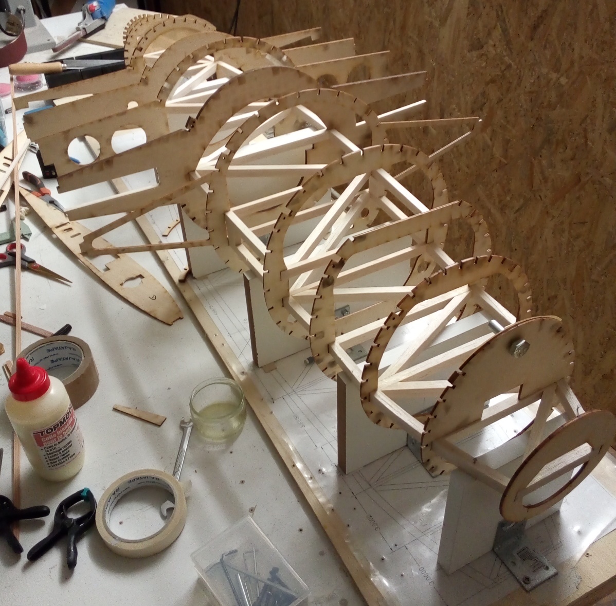

j'ai effectué le "roll out" du Vampire ce matin histoire de le dépoussiérer.
Il y a encore pas mal de choses à faire avant de voler mais je piaffais de le mettre en croix sur le terrain ! déjà presque 2 ans que j'ai attaqué le chantier.
Ce modèle est basé sur les plans kerry Sterner avec quelques modifs pour le rendre démontable.
envergure 2,34 m masse estimée au décollage 15 kg (en dépit de presque 2 kg de lest dans le nez)

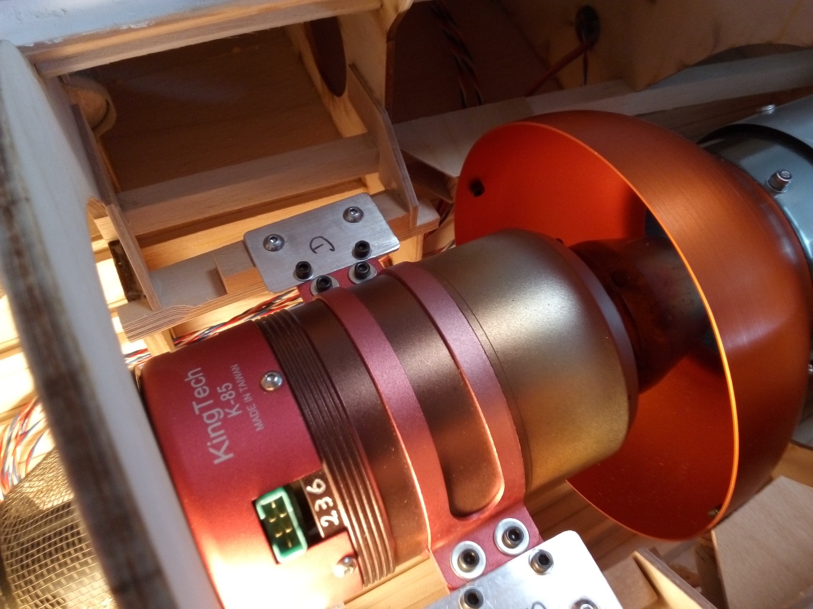

Aujourd'hui montage à blanc du réacteur et de la tuyère.
Ce montage est facilité par la présence du bâti de fuselage (crutch in english) qui matérialise l'axe de poussée et de fait la référence fuselage.
Demain je m'attaque aux platines électronique et batteries.

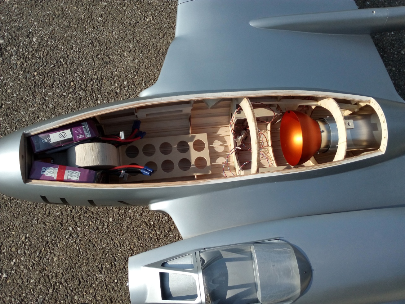

Voilà la platine que j'ai réalisé pour le mien:

Concernant le réservoir afin d'éviter les désagréments du changement de centrage réservoir vide/plein, j'ai réalisé un réservoir sur-mesure afin de le placer au plus proche du centre de gravité.
Sur le plan de Kerry Stener le réservoir est placé très (trop) avant.

Belle installation Guy. Pour le réservoir c'est vrai qu'il est assez avant et j'envisage d'en faire un sur mesure plus arrière dans un second temps. La cote mal taillée que j'ai retenue pour l'instant est un petit réservoir standard (1.5 litre) placé conformément au plan autorisant 3 mn d'autonomie avec mon 85G.

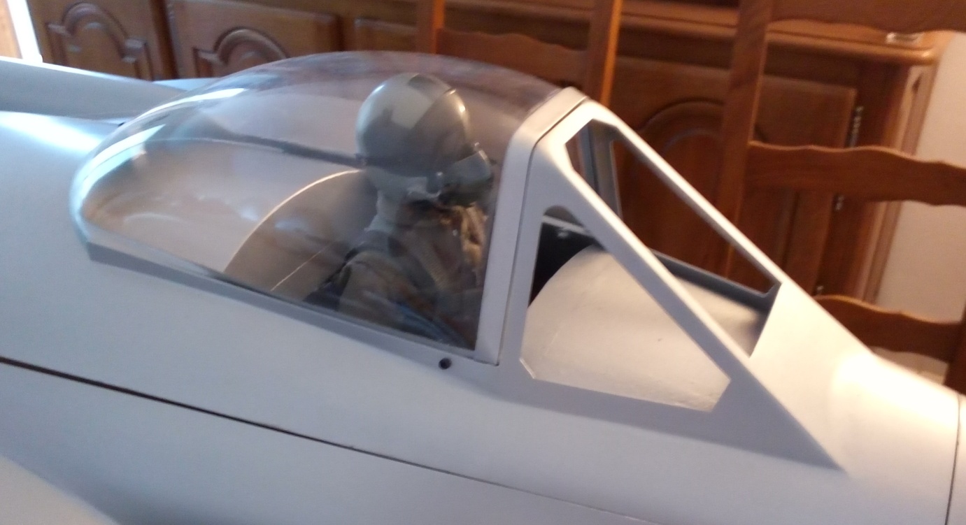

Comme promis voici quelques photos de l'installation platines et du pilote qui utilise la platine en guise de siège !
je cogite encore sur l'aménagement de la platine centrale. La platine batterie recevra au centre la LIFE 3S 2200 mAh alimentant les servitures réacteur et de part et d'autre un LIPO 2S 3200 mAh connectés à la box.
Demain je m'attaque à la commande de roulette et au berceau de l'UAT que je glisserai sous la platine batterie
