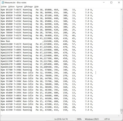

Concernant mes Logs, je confirme qu'ils sont a la fois stockés dans l'ECU mais pas directement sur la carte SD.
Après les vols il faut aller ds l'ECU TOOL, et faire un Save Data pour que le fichier Measure.txt se mette à jour sur la carte SD.
J'ai donc "chargé" mes derniers logs sur la carte SD et je joins le fichier measures.txt obtenu.
Selon moi les derniers cycles vols sont à la fin du fichier, et on remarque qu'a peine 25 lignes sont présentes pour le dernier vol. Je considère la rupture par la ligne "New Run".
Idem pour l'avant dernier vol, seulement 35 Lignes...
Mais en fait, je pense que je ne lit pas correctement... J'ai bien trop de "New Run" par rapport aux 11 cycles totaux de ma turbine.
J'ai l'impression que "New Run" ne signifie pas "Cycle" mais plutôt chaque phase de "gaz" entre 2 statuts "IDLE". Si c'est ça, ce n'est vraiment pas lisible, et puis comme je disais aucun logs du démarrage ou de l'arrêt.
Concernant le "Last Shutdown" , je viens de vérifier, j'ai toujours les mêmes valeurs affichées depuis le début.
=> Je ne sais pas comment transmettre mon fichier car le forum n'autorise que les extensions IMAGE....
J'ai renommé l'extension de mon Measures.txt en Measures.jpg... Il suffit de renommer de nouveau en TXT, ca devrait marcher.

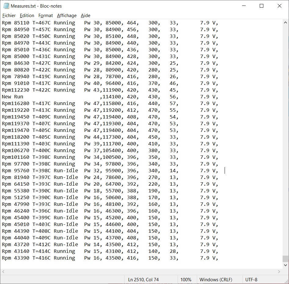

Et voici une image en partant de la fin... au cas ou...

Nous avons ce WE réalisé quelques tests sur nos Matrix et nos X132...
Concernant le cas des "callé" de Pierre, nous avons pu grâce a ses Logs XICOY identifier le problème (Enfin...)
Le message dans les Logs "SpeedLow", nous avons remarqué une chute rapide du régime de la turbine alors que le PW de la pompe augmentait...
Au passage en dessous du régime d'IDLE, le PW passe à 0 et c'est un arrêt turbine qui se traduit à la fin par un "UserOff"
Les raisons de ces arrêts sont simple, depuis le passage du Matrix de Pierre en reservoir Poche, il avait fait mettre un plongeur "Metal" (Et non Feutre) qui venait se "coller" en succion sur le Bag. Du coup arrêt immédiat du débit de la pompe, baisse du régime turbine, SpeedLow dans les logs et UserOff au final...
