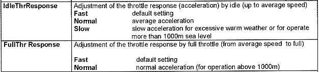

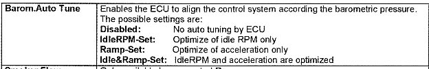

Je suis fort intéressé par ce débat...
Mais tout de même, selon la documentation dans la notice JetCat ci-dessous:
Il est dit page 40 d'une part que l'on peut activer le "Baro" pour optimiser le fonctionnement, d'autre part (page 41) que le délai de mise en puissance peut être augmenté par temps chaud ou en altitude...
Mais pas de mise en garde quand aux risques liés à l'usage de "AutoBaro", bien au contraire, c'est dit optimiser !

salut il s'agit d'un système nouveau peut être pas à 100% opérationnel
si son fonctionnement été meilleur que l'ancien fonctionnement il serait activé par défaut
on en revient toujours à la même chose plus c'est simple mieux c'est.

salut donc aprés recoupement des infos que j'avais le système baro jetcat est au point mais il est déconseillé de l'utiliser tout le temps car sinon le réacteur est utilisé tout le temps à son rendement max et donc s'use plus vite et l'on ma confirmé que la poussé max été conservé par l'augmentation du nombre de tour quand l'air est moins dense
