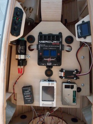

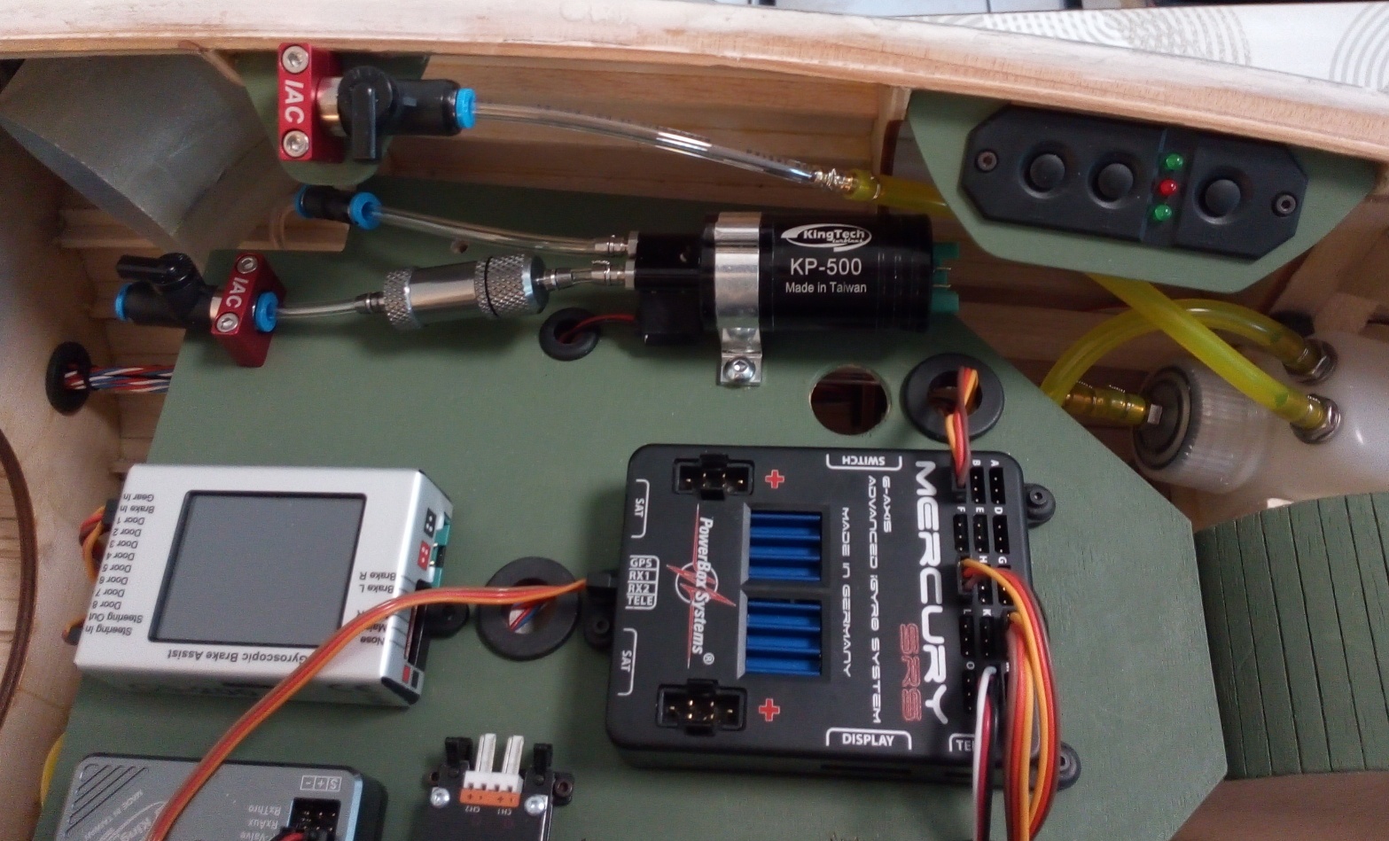

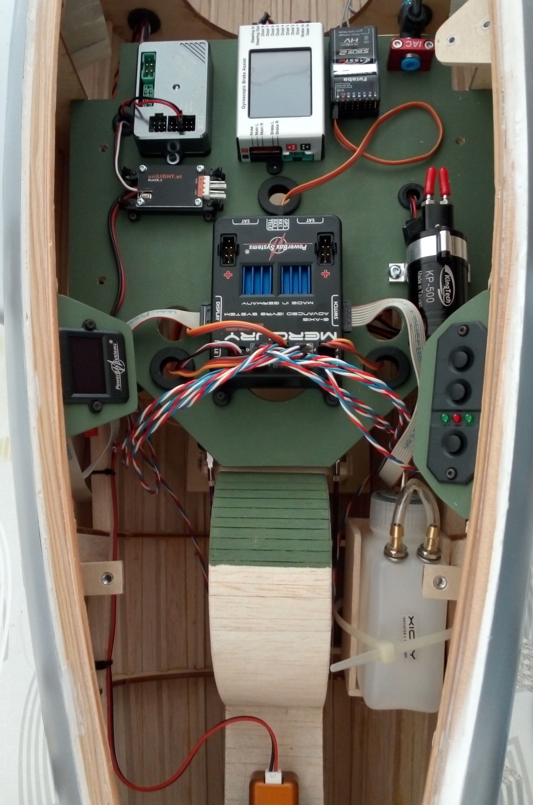

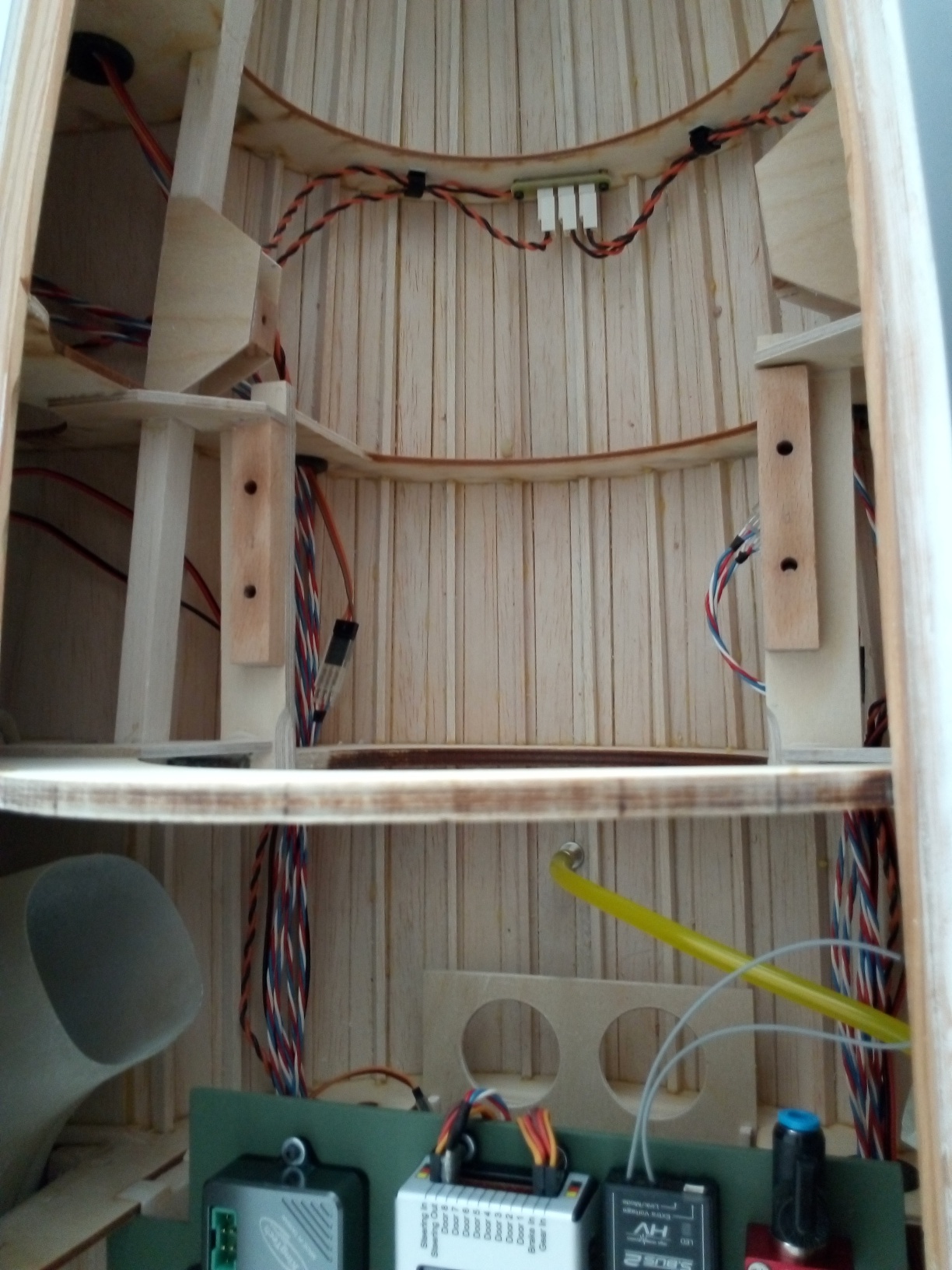

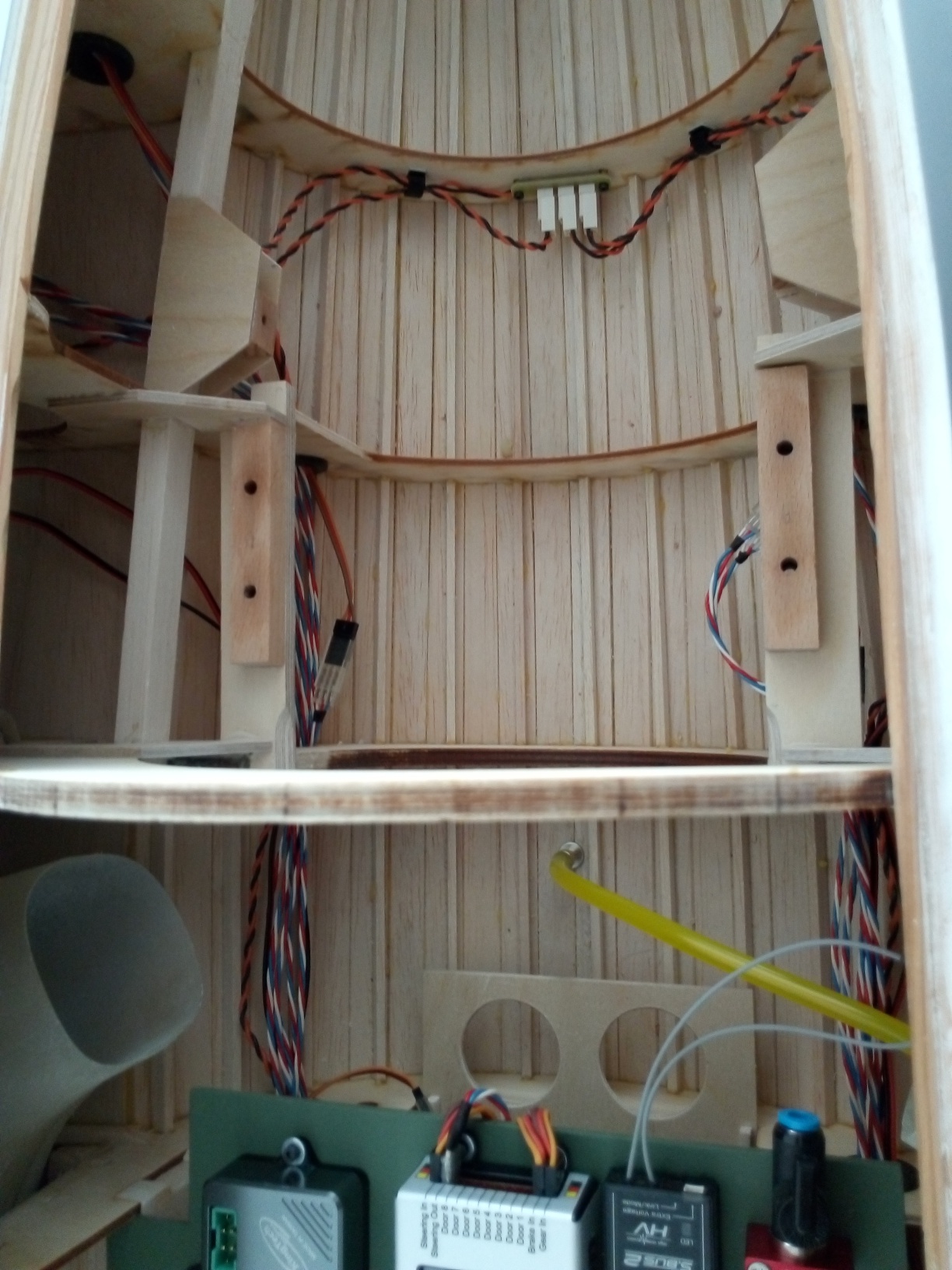

Précablage et vérification des affectations servos. Il ne reste plus qu'à fretter et sécuriser les torons et ce sera bon pour le câblage.

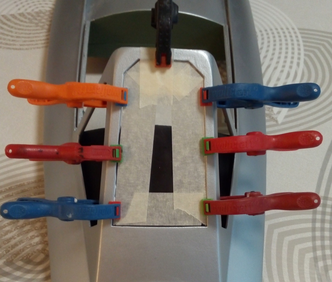

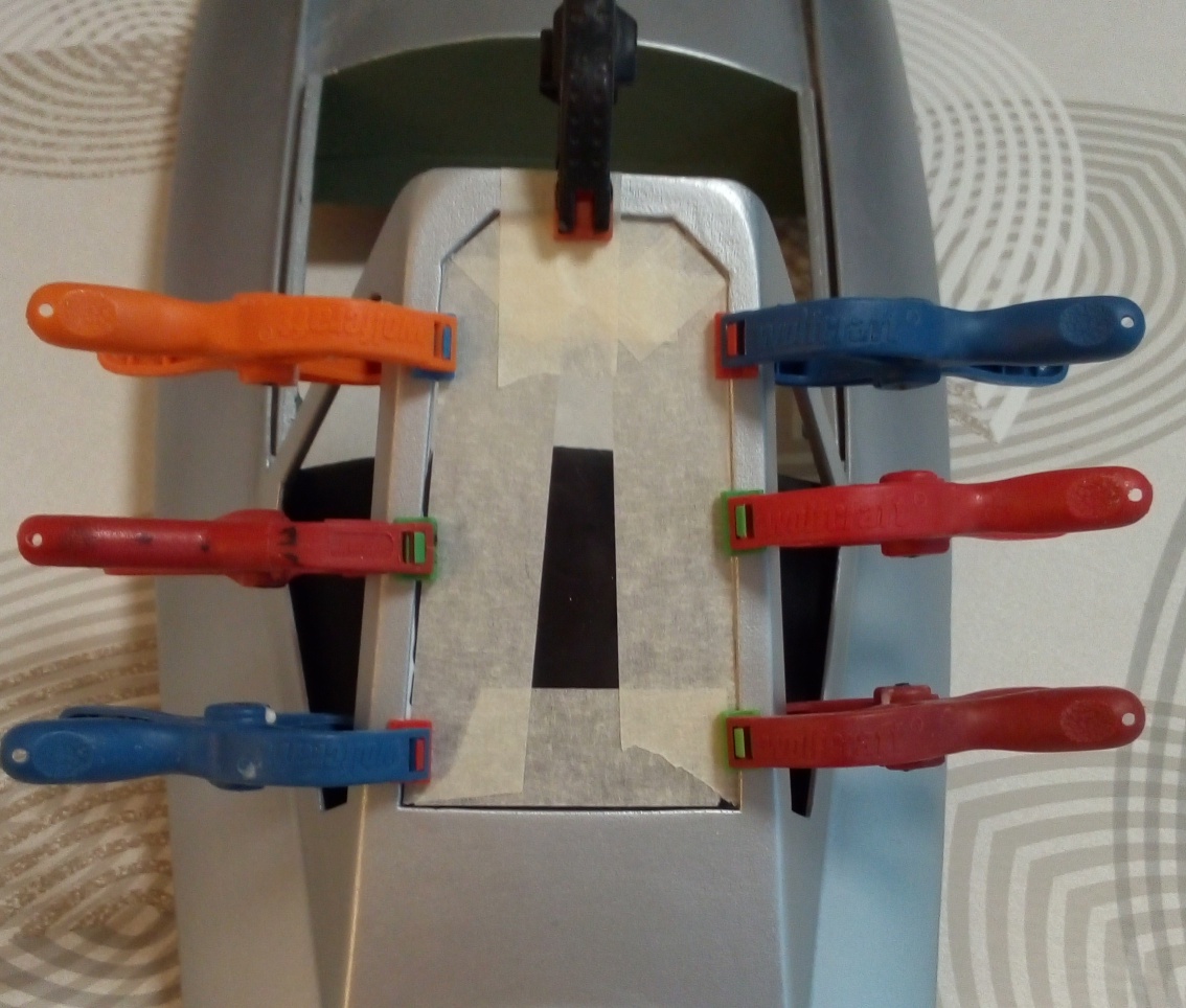

Collage du pare prise.

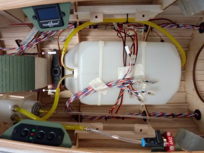

En parallèle un petit essai d'étanchéité du réservoir histoire d'être sûr avant de remplir le fuselage !! cela me permettra également en vidant le réservoir de conserver le carburant non utilisable.

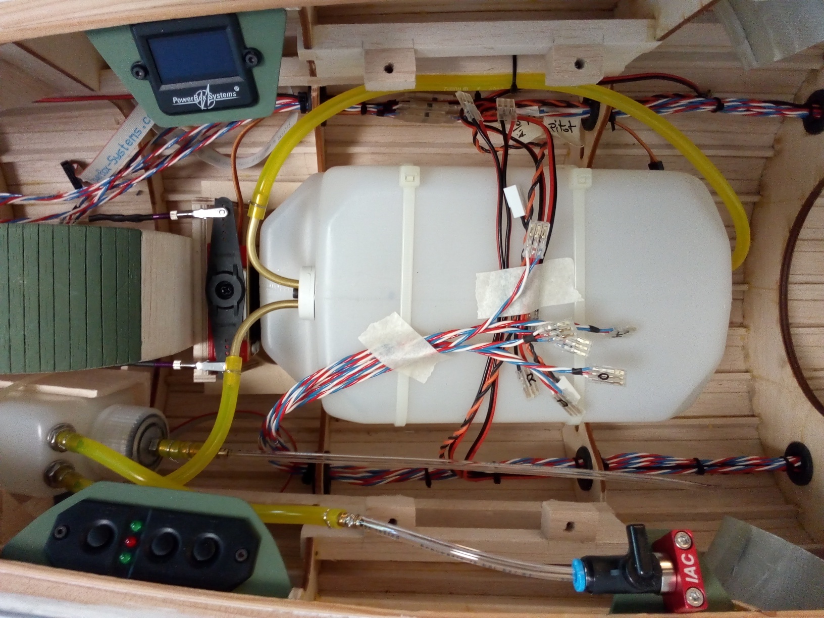

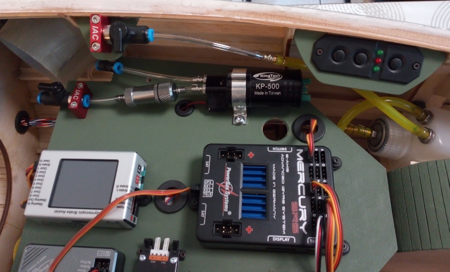

Sous-système carburant réalisé. Et en plus ça ne fuit pas !!!
A suivre

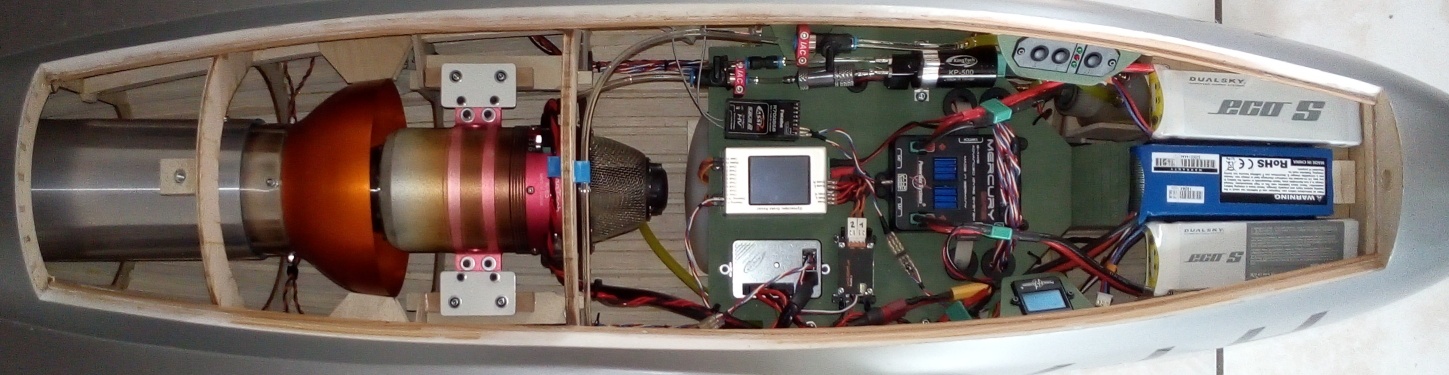

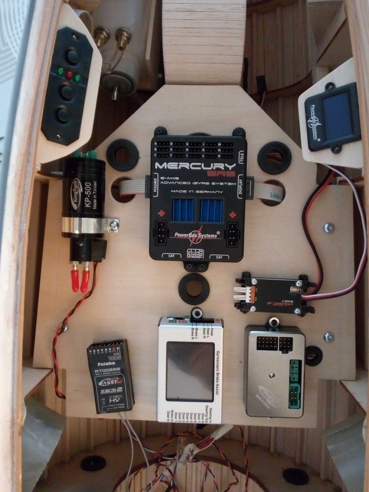

tout est connecté et sécurisé. Encore quelques bricoles cosmétiques et deux trois réglages et il sera prêt pour les essais sol prévus Dimanche prochain.
Pour le premier vol ce sera pour le week end d'après. Pas tout le même jour !!
Je me garde le centrage Samedi pour la bonne bouche : j'espère ne pas mettre plus de 1,5 kg de plomb dans le nez !

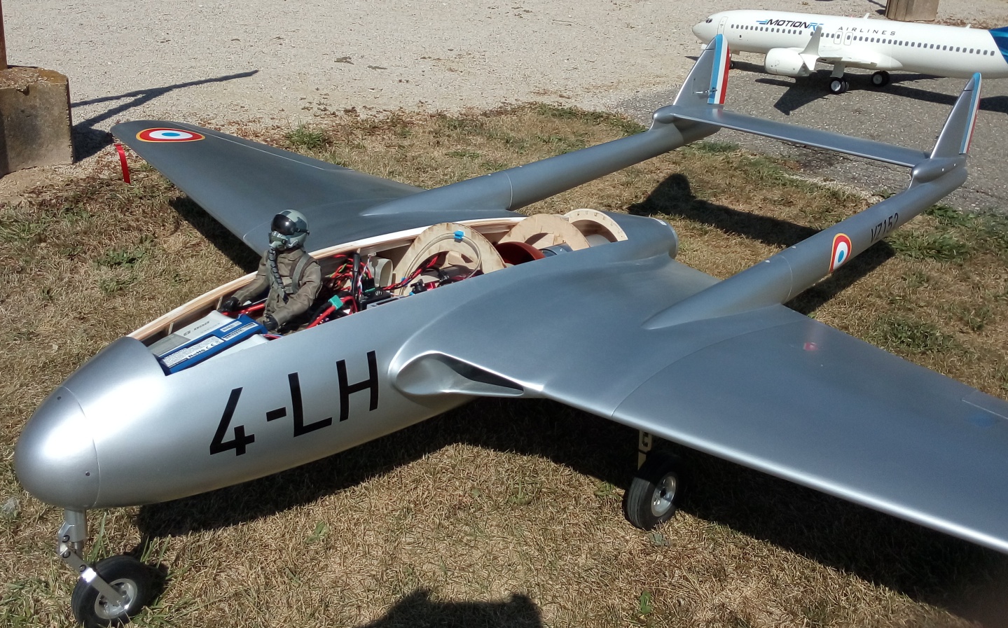

Bonsoir à tous,

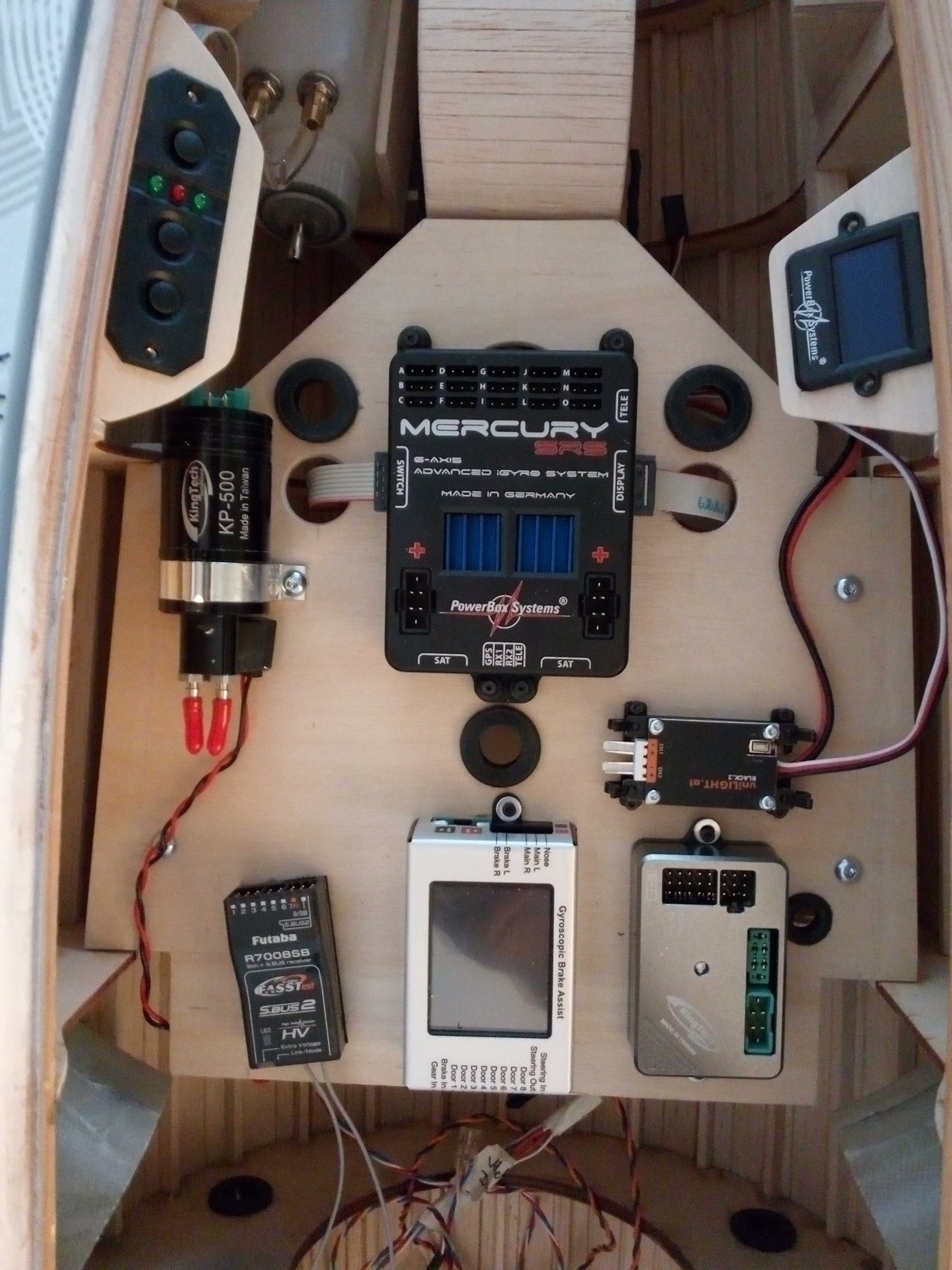

Centrage effectué :je n'ai rajouté "que" 1100 g de plomb ce qui m'amène à 13 kg à vide.
Pour le centrage j'ai utilisé une balance faite maison en me reprenant sur les couples forts du fuselage (voir photo) : le centrage est à 15 mm derrière le couple principal.
Aujourd'hui les essais sol se sont dans l'ensemble bien passés :

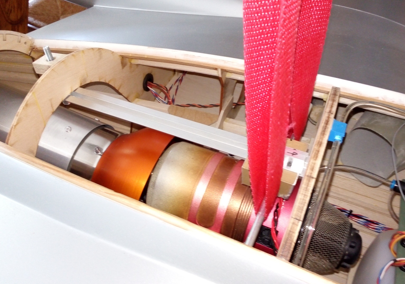

Mon Kingtech 85G a bien voulu fonctionné dans cette nouvelle cellule (je n'ai qu'un seul réacteur qui migre avec son ECU d'une cellule à l'autre. Seul le câblage du réacteur, la pompe et les accessoires sont dupliqués pour chaque cellule).
Pas de problème pour les essais portée radio en dépit du "plaquage plomb" du nez.
J'avais un petit doute sur l'échauffement du stab qui n'est pas loin du flux chaud au sol. J'ai collé un petit label thermique à l'intrados du bord d'attaque et je n'ai obtenu qu'un max de 60 °C après avoir fait quelques minutes de roulage avec des mises de gaz à fond (dans l'herbe !). Donc en vol pas de pb.
Mon seul soucis vient du freinage : le module GS200 est sensé équilibrer le freinage pour garder un axe de roulage. dans mon cas il embarque à gauche de façon systématique et je suis obligé de relâcher les freins pour rester sur la piste. J'ai bien essayé de consulter le manuel Electron retracts mais n'ai rien trouvé. J'ai peut-être un problème de parallélisme des roues : je vérifierai cela demain mais cela n'explique pas tout. Si quelqu'un a des idées sur le sujet, je suis preneur car notre terrain est court et l'usage des freins indispensable.
Sinon à part quelques bricoles et le réglage des débattements des 4 volets, je serai prêt pour un premier vol le week end prochain. Je bosse cette semaine.

Bonjour Christian, jutilise le GS 200 et il marche parfaitement. Je ne suis pas feru d electronique, alors je vais plutôt te dire comment je l ai branché. La sortie steering out est branché au servo de la roulette de direction (au debut j ai hesité avec la derive), aprés la seule difference que je peux voir c est la fixation le mien est fixé perpendiculairement / a l axe de l avion, mais je pense que ca n a rien a voir.....et felicitation il est magnifique ton avion.

Pour le problème de freinage, je n'ai pas d'expérience car j'utilise le RS200, mon ami Eddy à le GS200 sur son Sukhoi SU-57 et de mémoire aussi quelques soucis au départ mais? Maintenant ça fonctionne très bien, peut-être que J-P Fillon peut donner aussi une info?

Merci Guy et Stéphane pour vos réponses.
A y réfléchir je me demande si je n'ai pas par inadvertance inverser les branchements de freins : cela expliquerai le phénomène : j'essaierai le week-end prochain.
