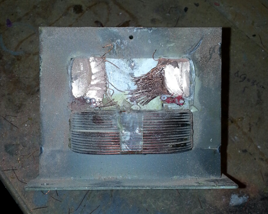

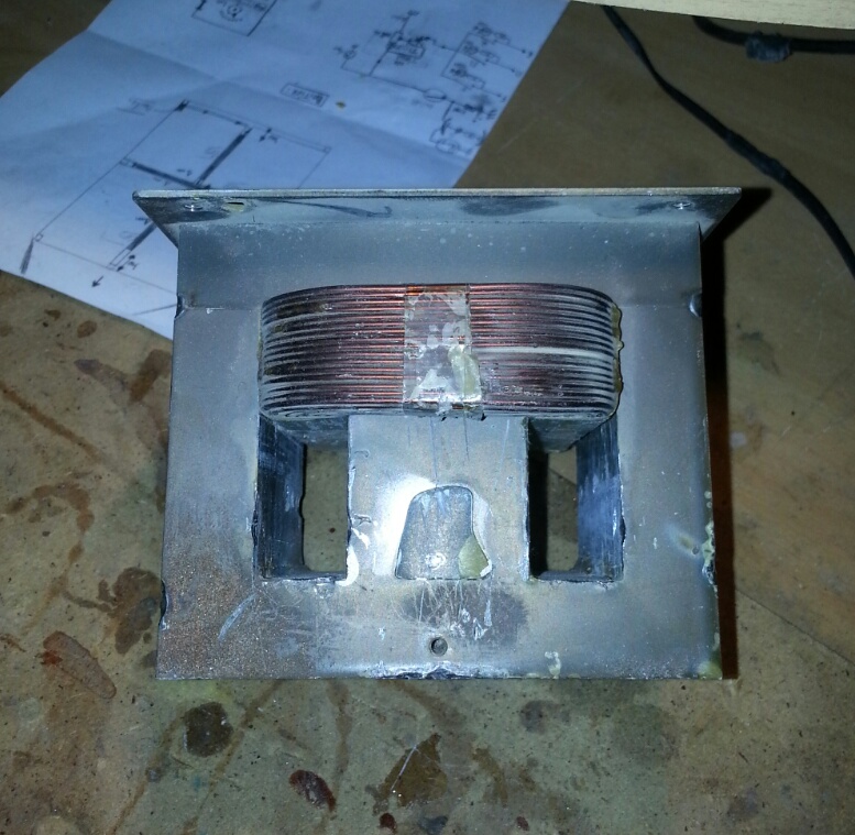

Excellent, merci Stéphane.
par contre super moment que de virer le secondaire du transfo résiné autour du fer doux....
Tu as mis du 32mm2 comme fils? C'est un genre de cable a batterie que tu as récupéré ou? Magasin auto?
- aerostiffer
- Messages : 151
Re: [Restauration] Rafale Philip Avonds
Oui effectivement! Ça paraît simple sur le papier mais ça ne se laisse pas faire un bobinage résiné!
Le câble que j'ai utilisé est un 35mm2 souple vert/jaune normalement utilisé comme câble de terre.
Je bosse dans l'électronique de puissance, donc j'ai pu en récupérer assez à mon boulot pour faire la soudeuse...
Sinon les câbles de pince de démarrage pour automobile diesel ne doivent pas être loin de cette section.
A+ Steph

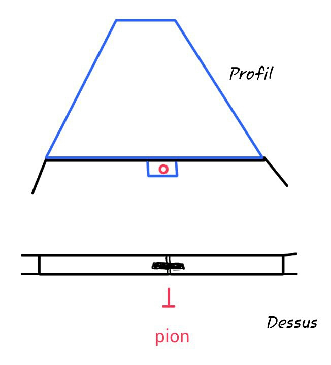

Bonjour à tous!
Aujourd'hui je me concentre sur la fixation de la dérive.
Le problème est que la tuyère passe juste au dessous de cette dérive, et interdit donc le passage de la main pour y mettre des vis.
J'ai donc rêvé ce système...
La corde à piano sera fileté pour pouvoir y vissé un écrou qui prendra appuis sur un couple de fixation du réacteur.
@+ Steph

- Messages : 2083
Salut Steph.
un peu complexe ton affaire, mais ca doit fonctionner. ..
J'ai fait mes dérives démontables sur le Sukhoi avec le système suivant:
Salut Stéphane , le mieux est d'aller au plus simple
vu la taille de ton Rafale il serait peut être judicieux de coller la dérive. Sinon suis les conseils de Gaëtan, c'est l'idéal et le même principe que sur le Rafale de chez AD
