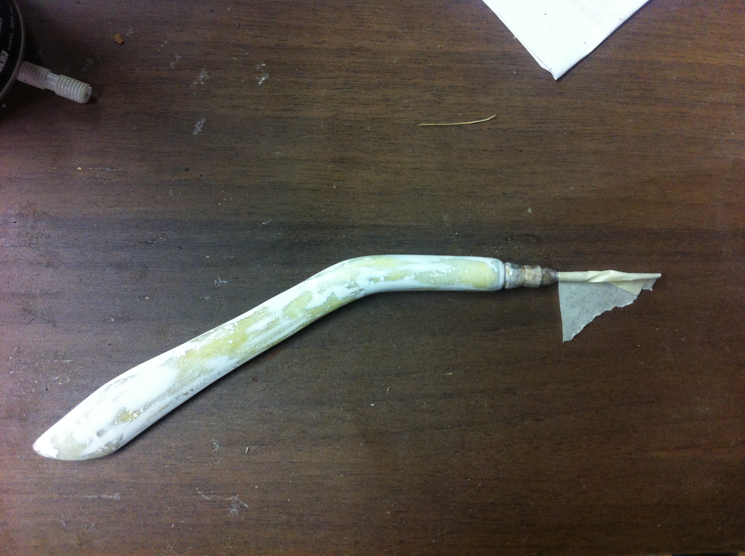

Un service: auriez vous une photo montrant comment est fixée votre perche de ravitaillement?
Merci d'avance.

pas de perche sur le mien, mais voilà ce que j'ai fait sur le précédent:
tu colles un bloc de bois dur ou ctp à l’intérieur du fuselage avec epoxy+microballon. il faut d'abord "profiler" le bloc pour epouser la forme interieure
ensuite 2 coups de perceuse et hop:un pour la tige filetée et l'autre pour un bout de corde à piano Ø1.5 parallele à la tige filetée pour empecher de tourner
pour fixer la perche: un ptit un ecrou nylstop verrouille le tout

C'est exactement ce sur quoi je partais. La vis+boulon est la seule chose que je vois mais j'aimerai bien trouver quelque chose d'autre pour la simplicité de montage, ou plutot rapidité.
Y avait il un renfort dans ta perche? une tige de carbone ou autre? J'ai peur avec la vitesse... La mienne est creuse puisque la sonde pitot passe en son centre.
