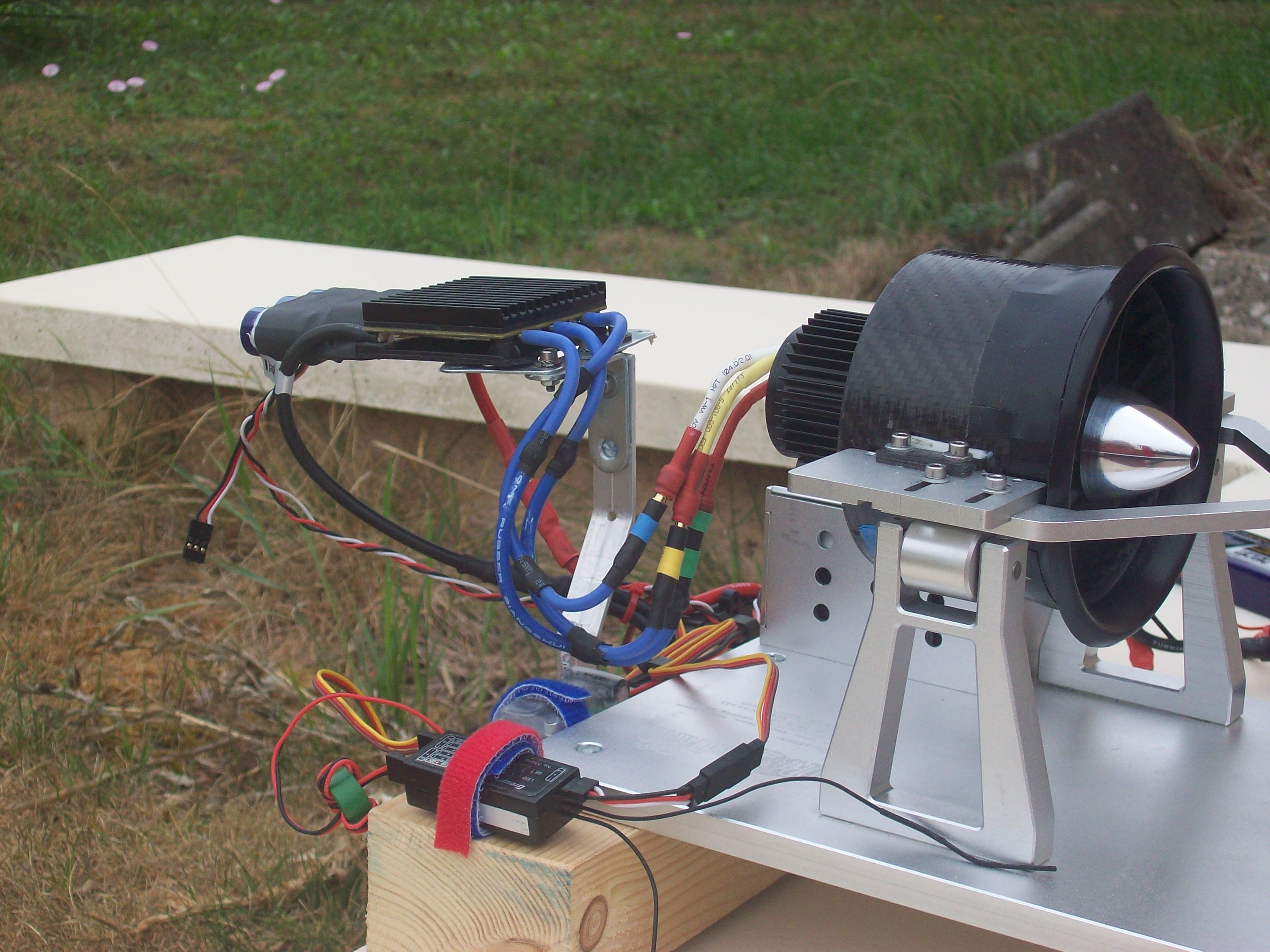

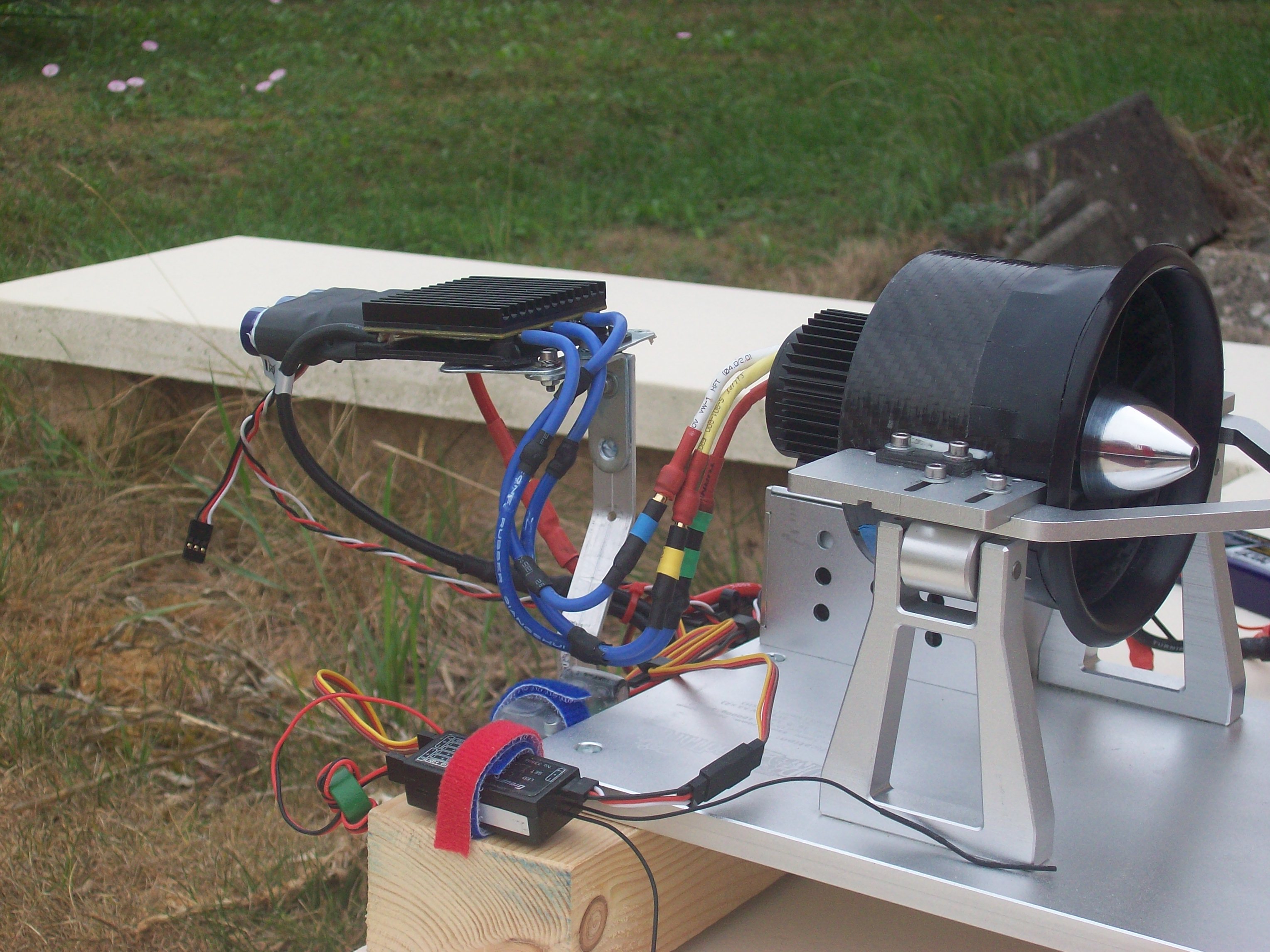

A ma connaissance, il n'y a pas de turbine qui pousse 5Kg sous 8S (ou alors tu percutes les 140A) - c'est une valeur a bien vérifier sur un banc de test car à part JetFan, RClander, les données papier sont a coté de la plaque ! (bien souvent, les test sont fait sur des alimentations stabilisées de labo (turbine RC entre autre)) , donc rien à voir avec la réalité qui sera montée dans un jet !!)

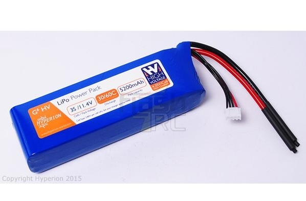

Pour info, en 90mm, tu as la conf en 9S avec un HET 700 68 39 1680Kv monté sur une Turbine JetFan 90 V2 qui pousse à 4.7Kg sous 110A et 27.6v sans "Thrust Tube" (en LIPOS 3S 4200 35C hyperion) ...avec des lipos HV (3x hyperion 60C 5200 ) qui sont assez léger, je pense que tu pourrais atteindre les 5kg
bilan poids : motorisation 507gr - lipos 1086gr (3S 60C 5200 HV Hyperion) + un ESC genre Hobbywing HV 120A , cela te fais du 1745gr avec un anneau de refroidissement sur ton moteur ...
cette conf a été testée sur le banc...donc une valeur sûre .....

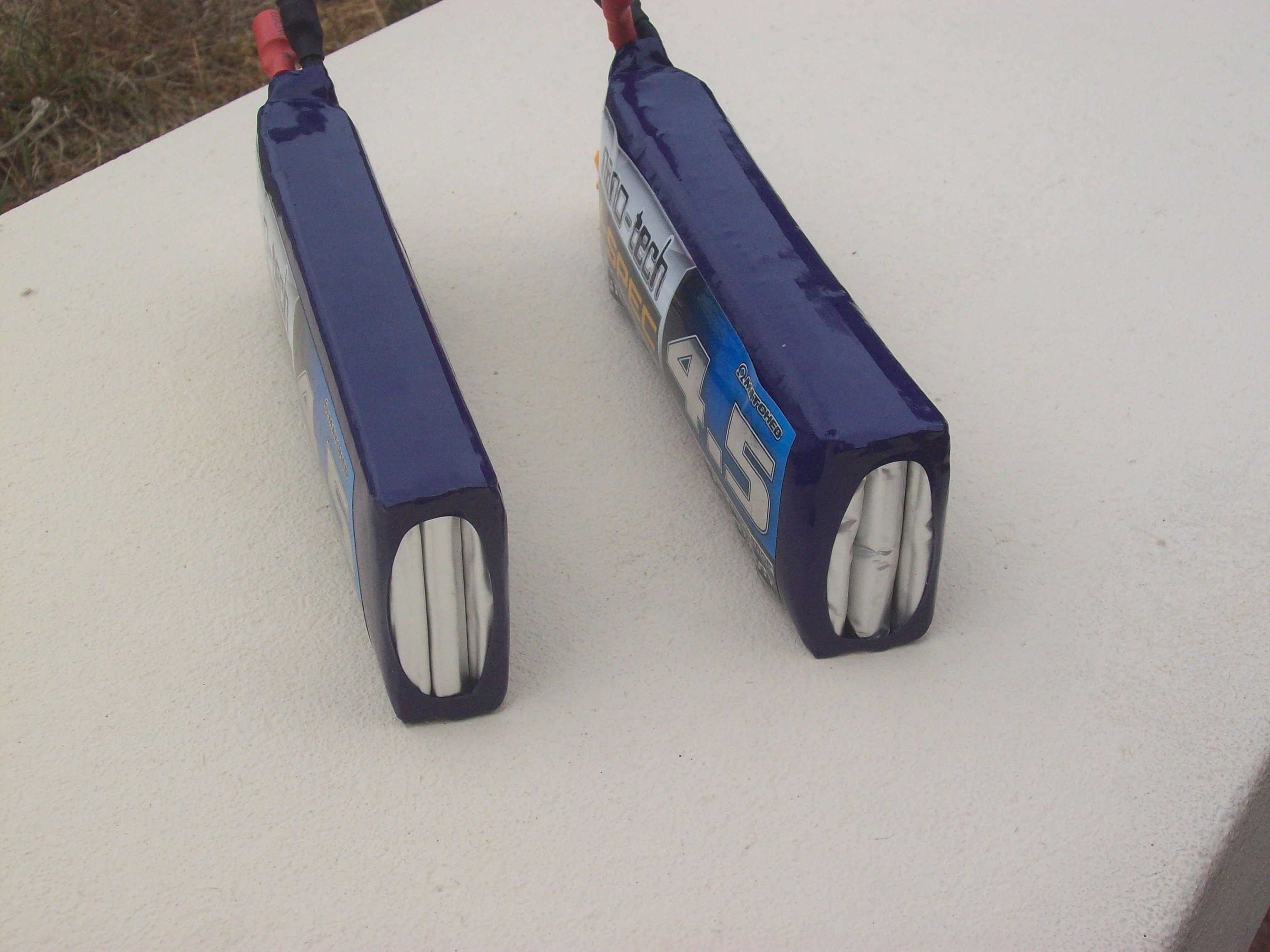

- Un conseil, au dessus de 80A , les LIPOS "exotiques" (pour ne pas les citer) sont à bannir, ils chauffent et gonflent et leur rendement est catastrophique (chute de tension importante vers les 60% de leur décharge) , bref, il ne dureront pas longtemps (même si c'est du "soit disant" 45C ou 65C !! voir photo après 3 essais (sur 3 jours et bien ventilé) avec des pointes à 115A sur des TGY Nanotech 4500 65C ) et les vols seront de courtes durées suite à la dégringolade de la poussée.
Bonne fin de construction sur ce superbe MIG 8-) (essais de ne pas dépasser les 125gr/dm2)

après 3 essais (sur 3 jours et bien ventilé) avec des pointes à 115A sur des TGY Nanotech 4500 65C A SPEC !! catastrophique !!
Banc de mesure très fiable

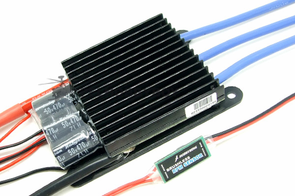

en principe, les ESC les plus efficaces en refroidissement sont de type "Radiateur plat vers le haut et non caréné" (genre Hobbywing 120HV qui a une résistance en pointe de 180A pendant 10s !)
le groupe propulseur conseillé (moteurs + turbine) : http://www.turbines-rc.com/fr/turbines- ... -1680.html
l'ESC conseillé : http://www.radiocontrolledshop.ie/hobby ... 02354.html - Un 150A HV serait mieux mais les tests effectués ont prouvé une bonne résistance sans échauffement excessif.....on est pas à plein gaz tout le temps
les lipos conseillés : http://www.flashrc.com/hyperion/19146-a ... erion.html mais du 60C 4400mAh peut convenir si tu est trop lourd

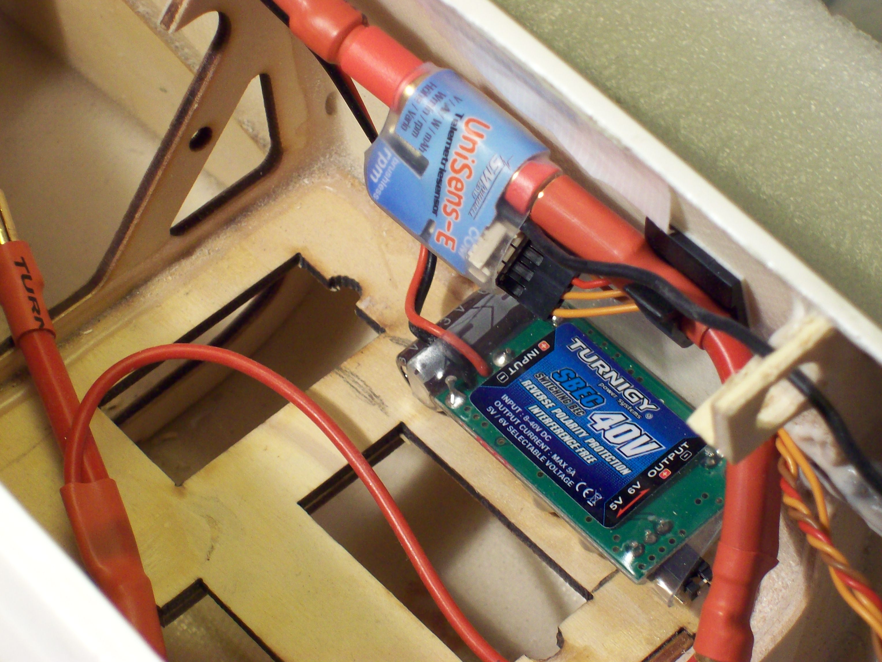

D'autre part, il te faut du cable (10AWG = 5.5MM = 140 amps) rouge et noir ainsi que de la connectique plaquée or 5.5mm (dont le poids n'est pas négligeable) et un système d'alimentation séparé UBEC de 7.5A pour être tranquille (ceux de 5A sont bien mais certains sont douteux - micro défaillances vue sur ma télémétrie en vol) - TGY se défend bien avec celui-ci : http://www.hobbyking.com/hobbyking/stor ... ipoly.html

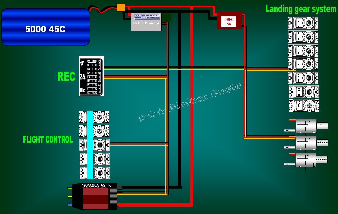

Mettre un circuit d'alimentation séparé (UBEC 5A suffit) sur les éléments du train (servos de trappe et système du train électrique) car en cas de blocage de trappe , il y aura surchauffe du servo et la tension sera proche de zéro ...pas bon pour le récepteur et crash assuré !! (mais pas de raison que cela se produise sur une installation soignée avec des servos de marque)
Essayez de prévoir la télémétrie de contrôle de tes LIPOS (capacité restante) si tu as la chance d'avoir une radio compatible avec ce petit module (télémétrie visuelle ou vocale genre Hott, Futaba FASSTest) : https://www.sm-modellbau.de/UniSens-E-55-mm-Goldstecker" onclick="window.open(this.href);return false; - C'est un module qui va te dire en permanence la capacité restante durant le vol et ainsi mieux gérer les gaz

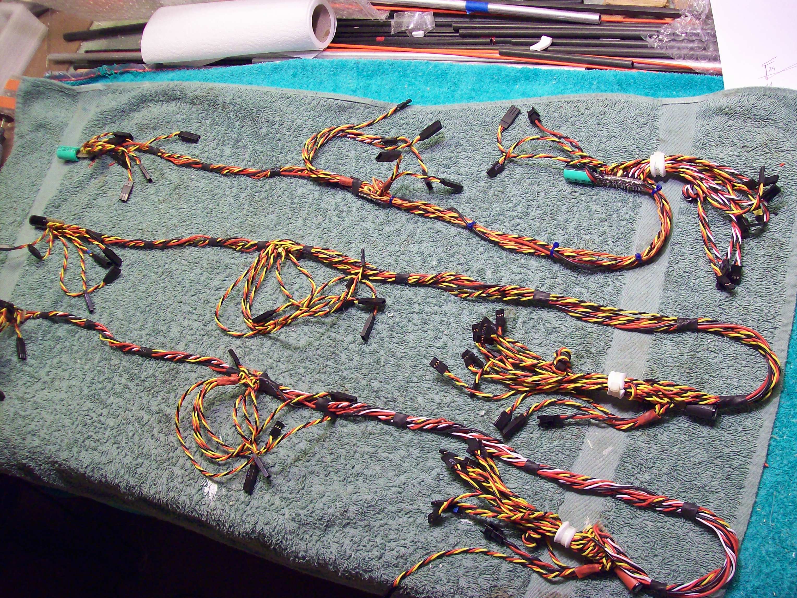

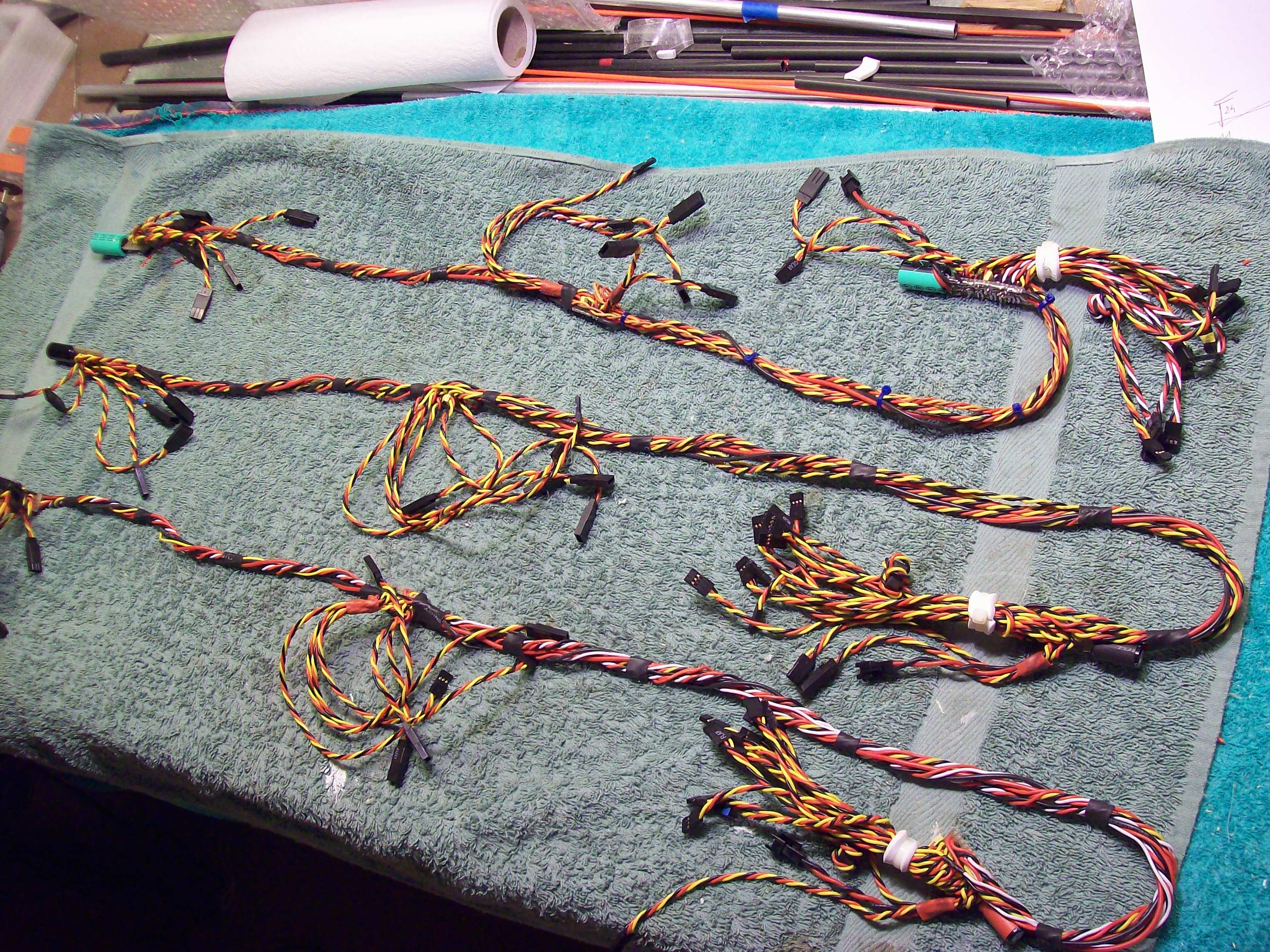

Tu diminueras le poids en faisant un faisceau électrique pour tes servos (poids à ne pas négliger non plus) ...voir exemple

type de faisceaux élaborés pour les SU56 -  le poids est divisé par 2 avec des capas en milieu et fin de ligne - (14 fils à la place de 36)

Mettre un circuit d'alimentation séparé (UBEC 5A suffit) sur les éléments du train (servos de trappe et système du train électrique) car en cas de blocage, il y aura surchauffe du servo et la tension sera proche de zéro ...pas bon pour le récepteur et crash assuré !!
5200 60C max HV
5200 60C max HV
