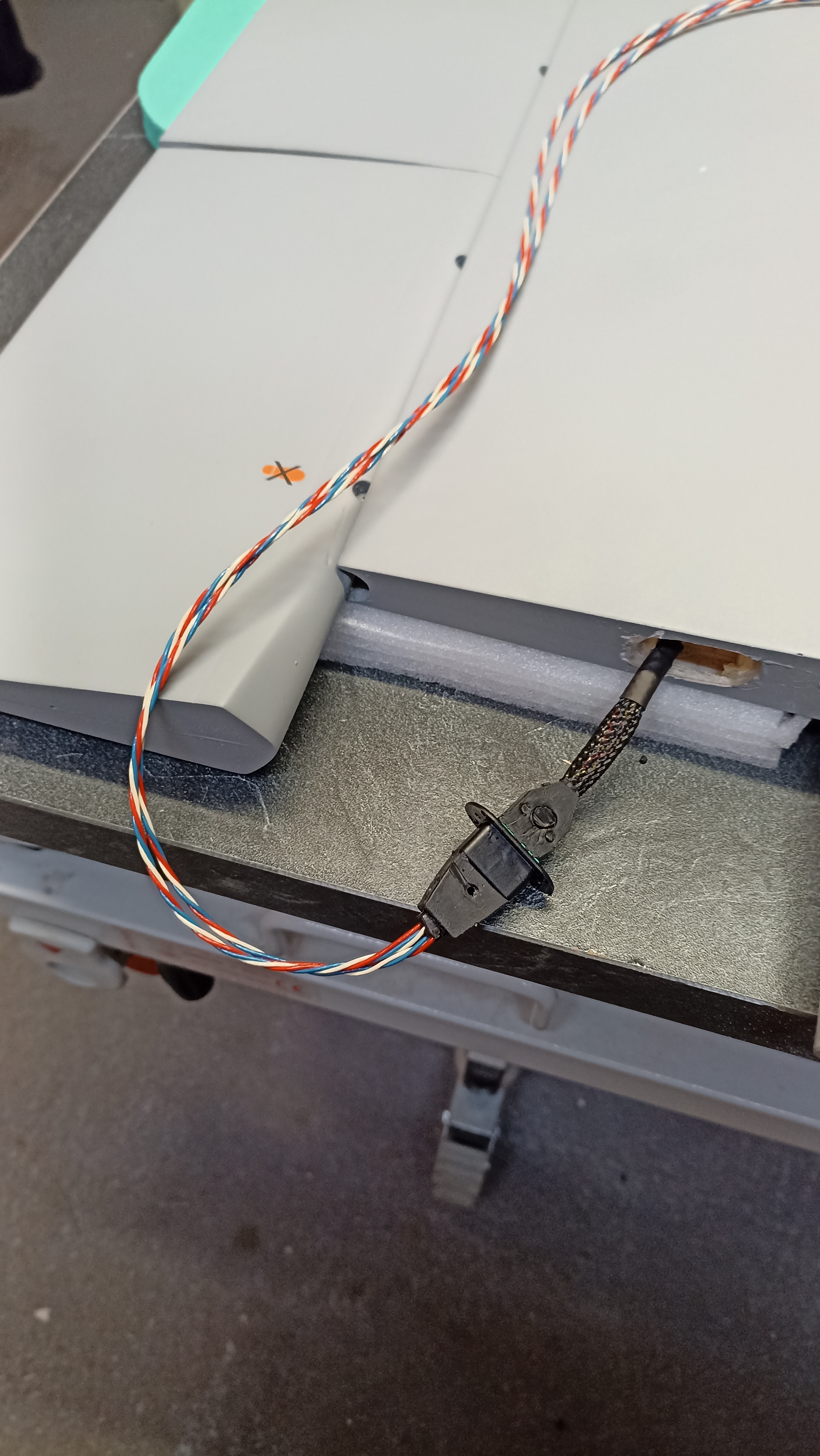

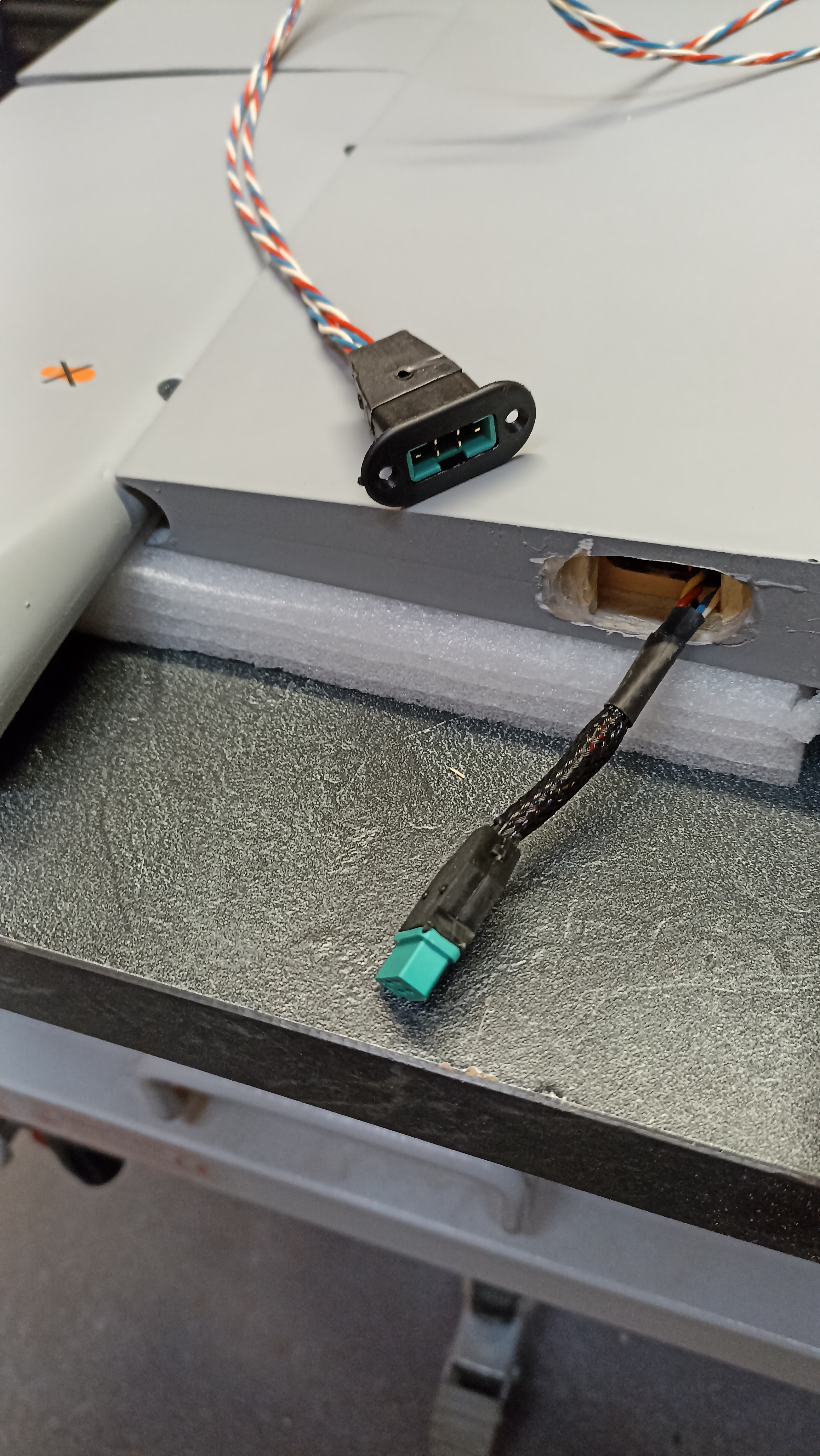

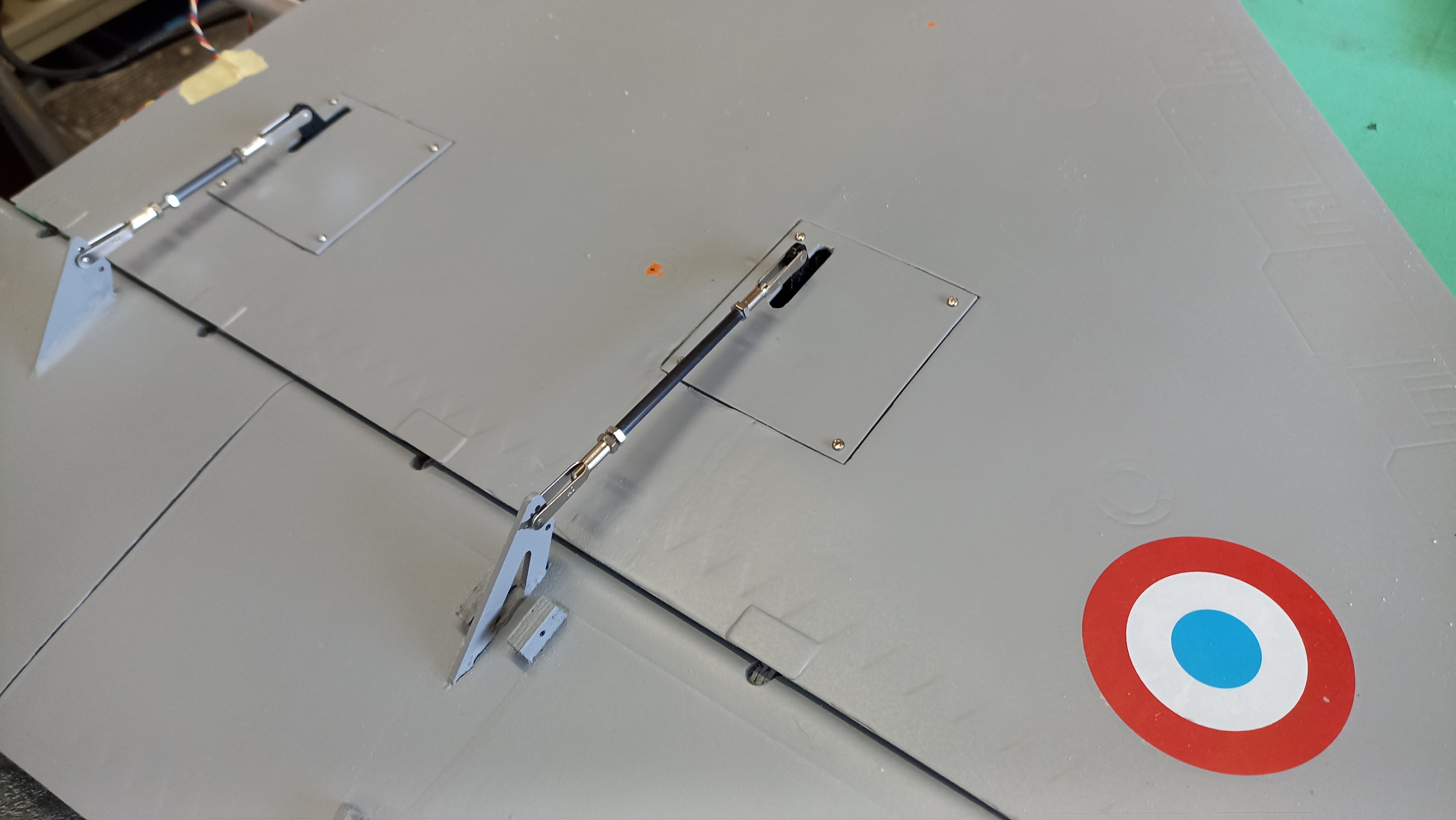

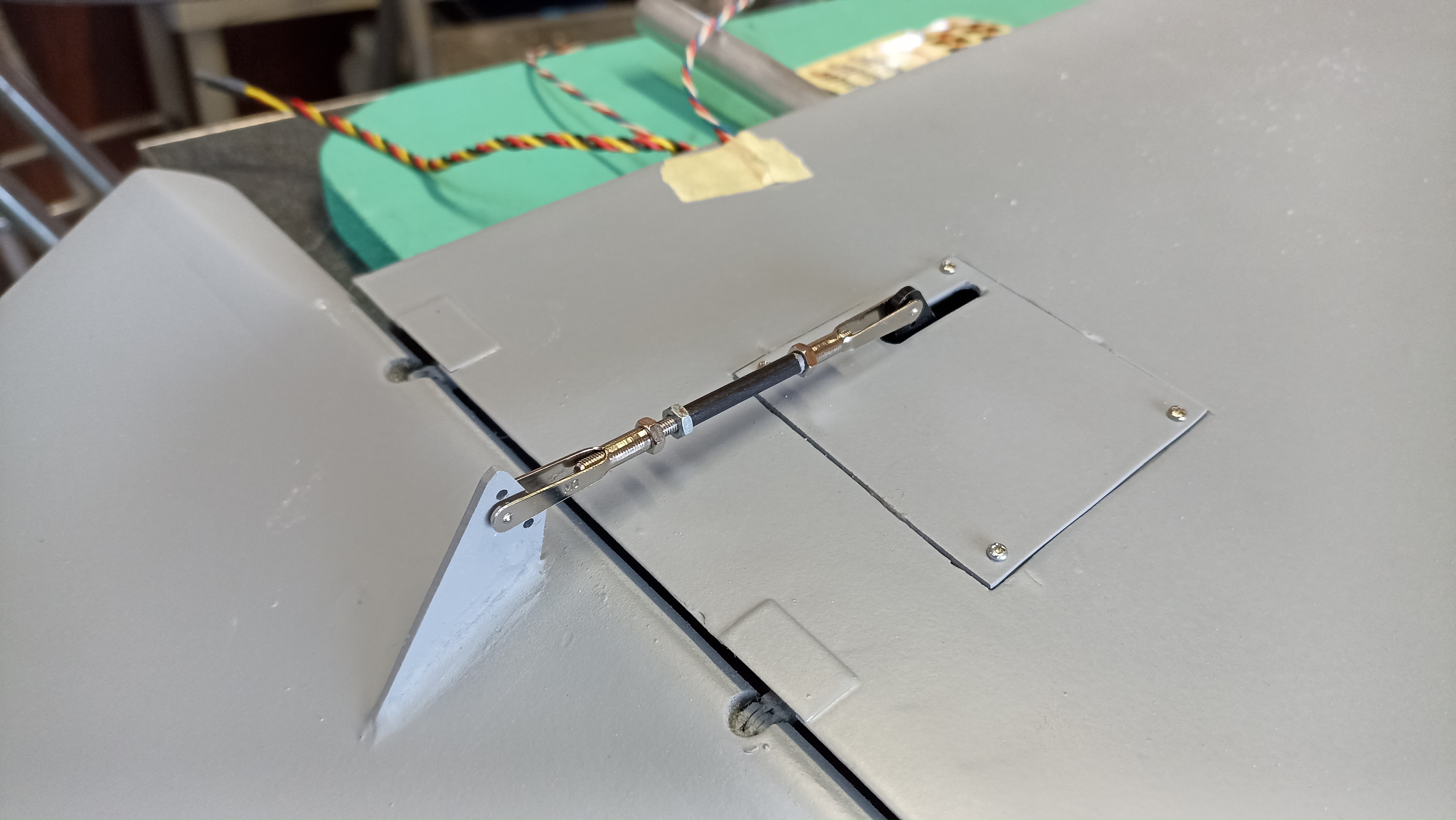

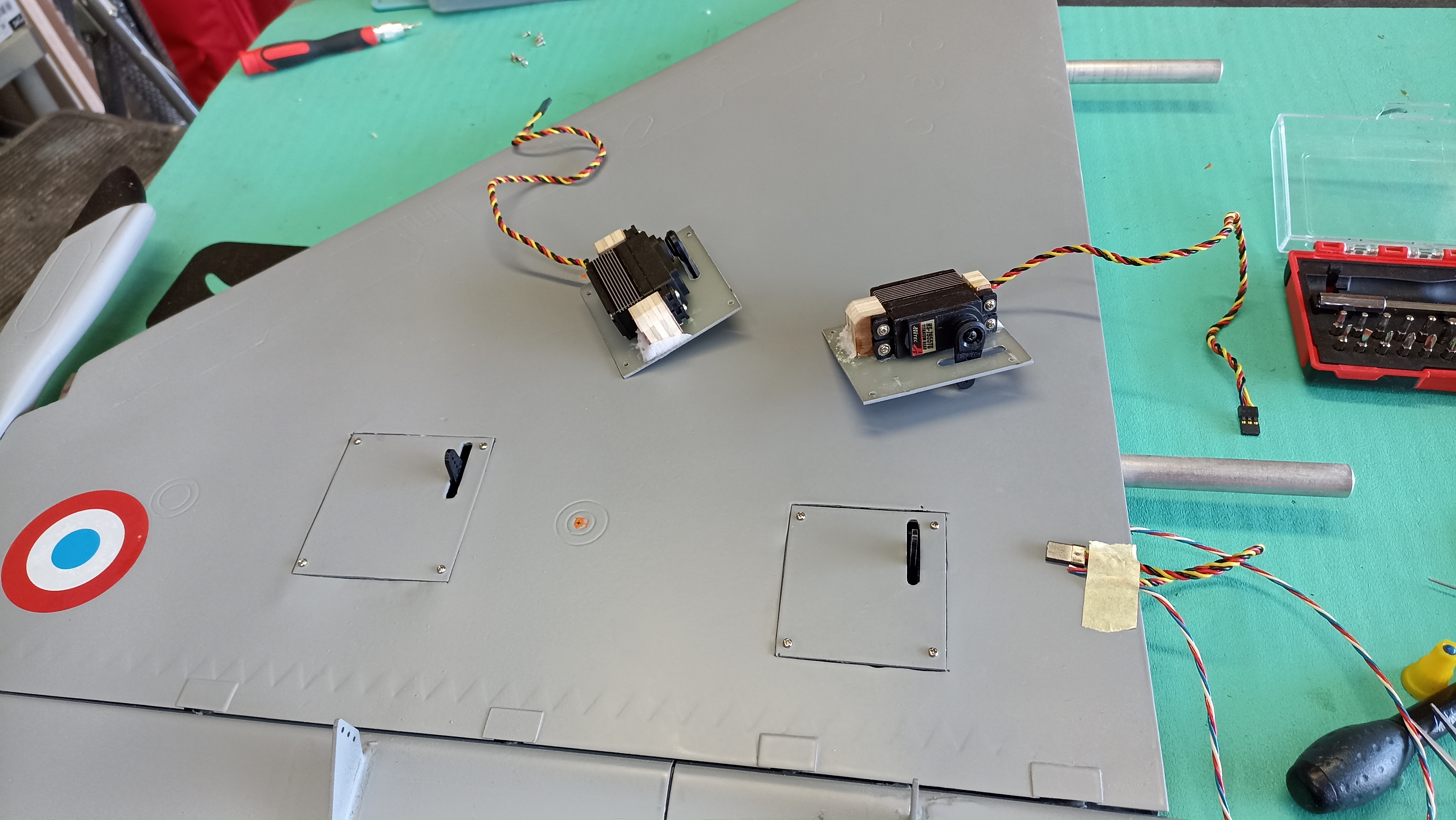

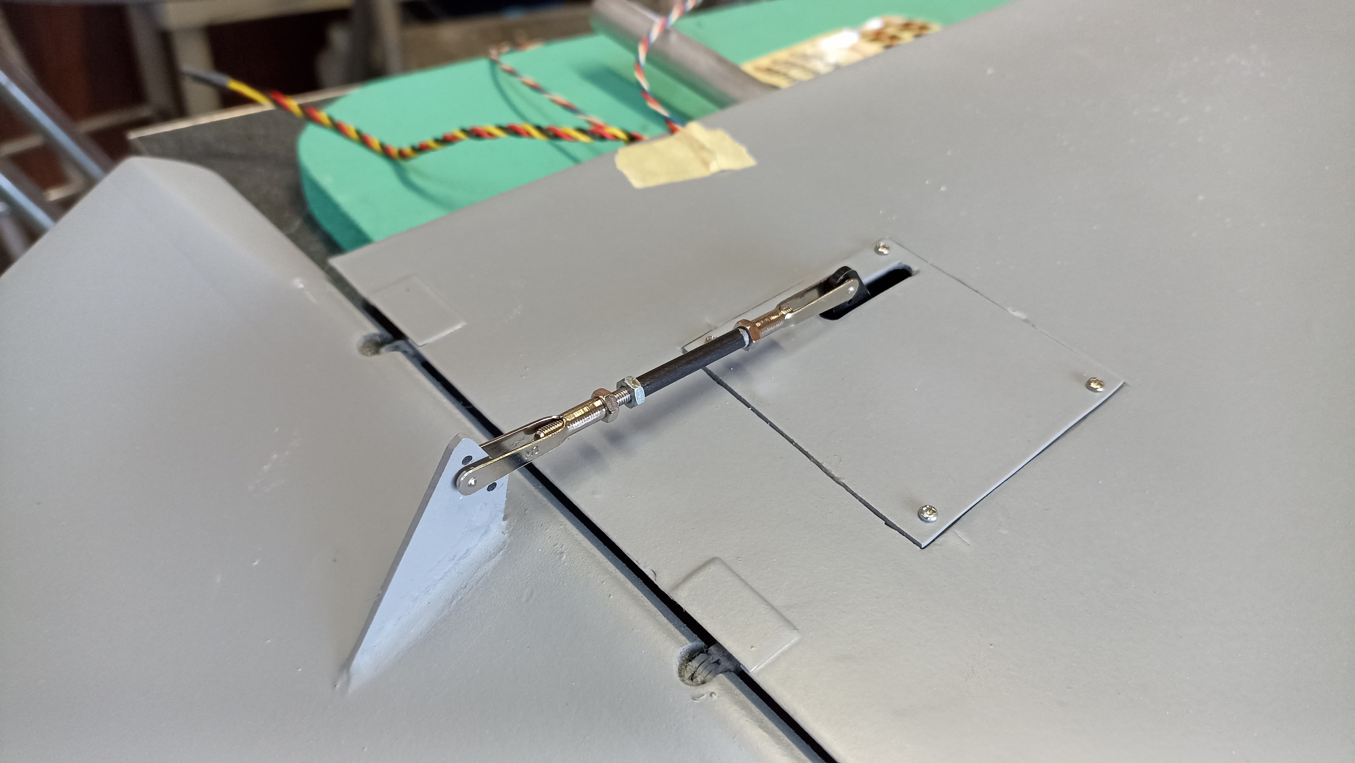

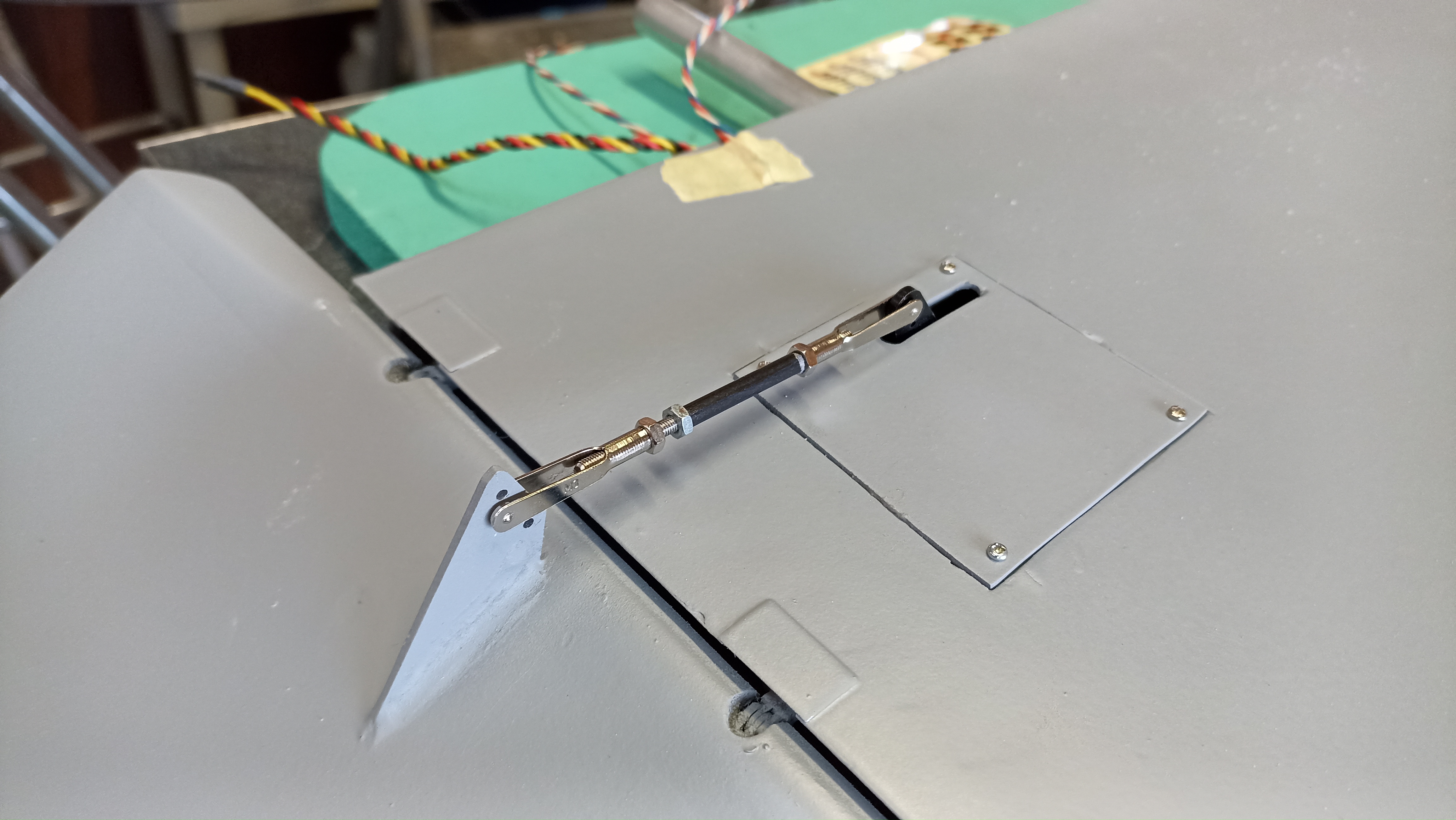

Après une bonne grosse pause reprise des travaux. Aujourd'hui j avais un peu de temps donc installation des servos d ailes et des commandes.
Demain câblage des raccords aile fuselage 😉

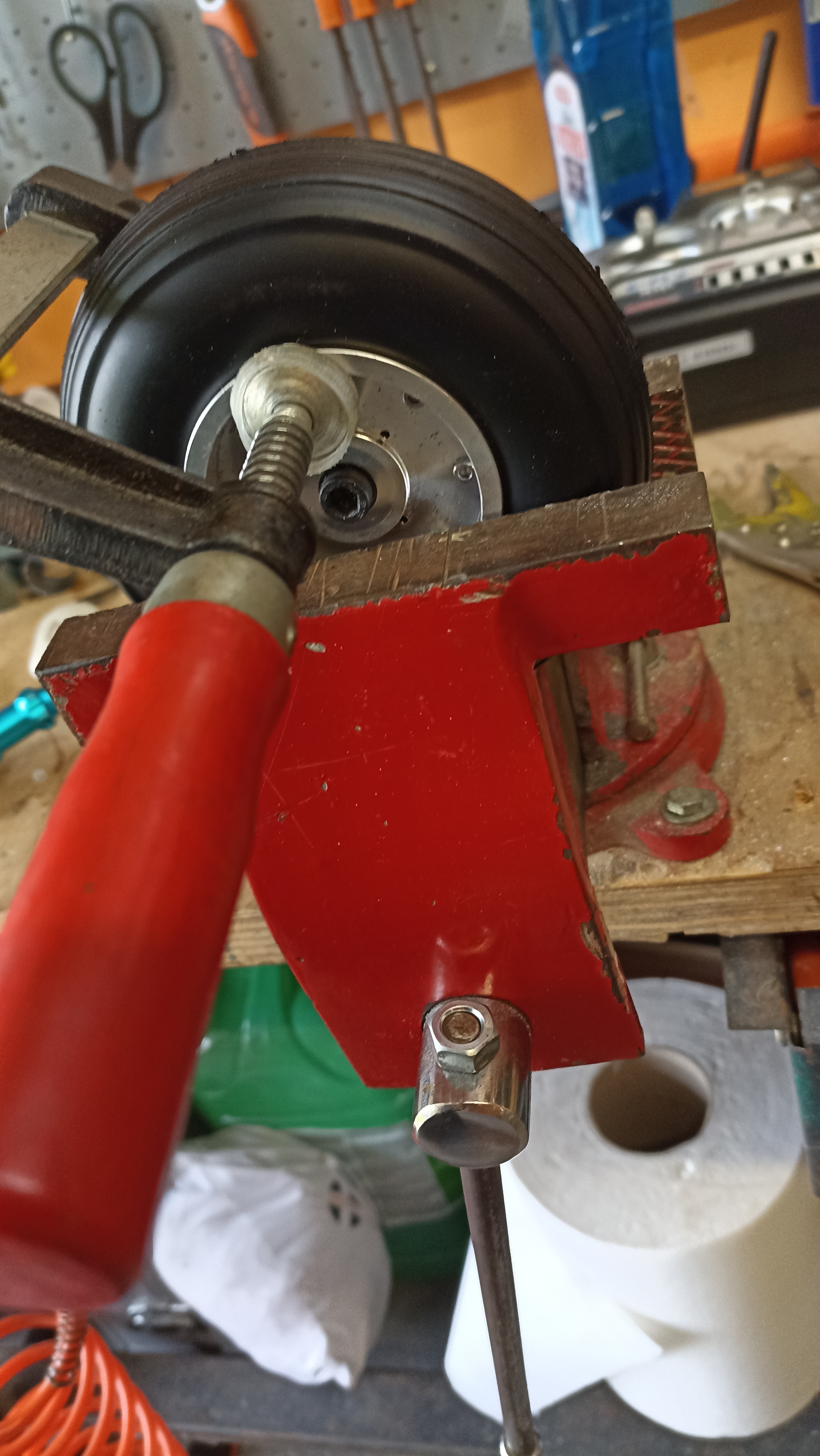

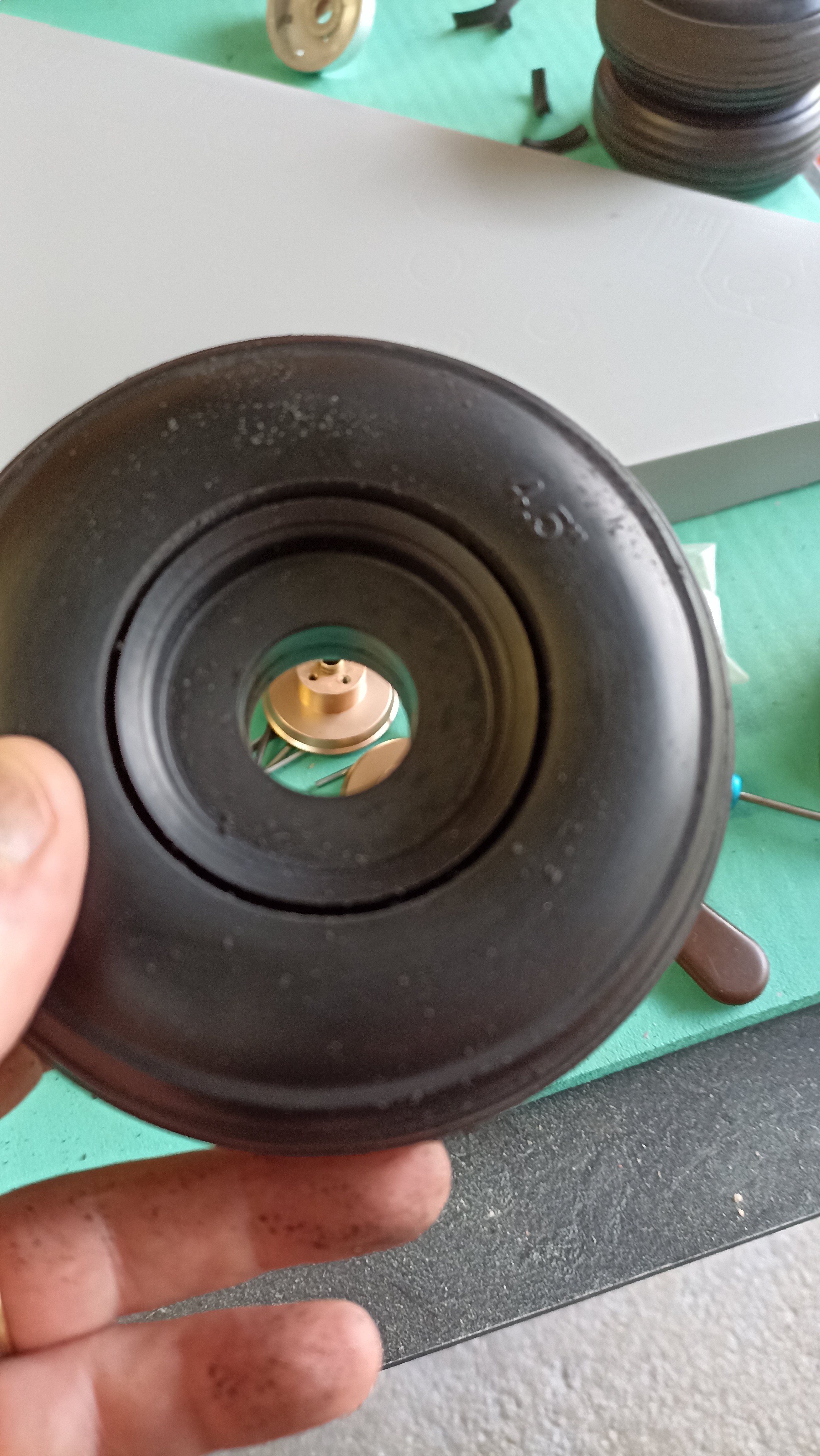

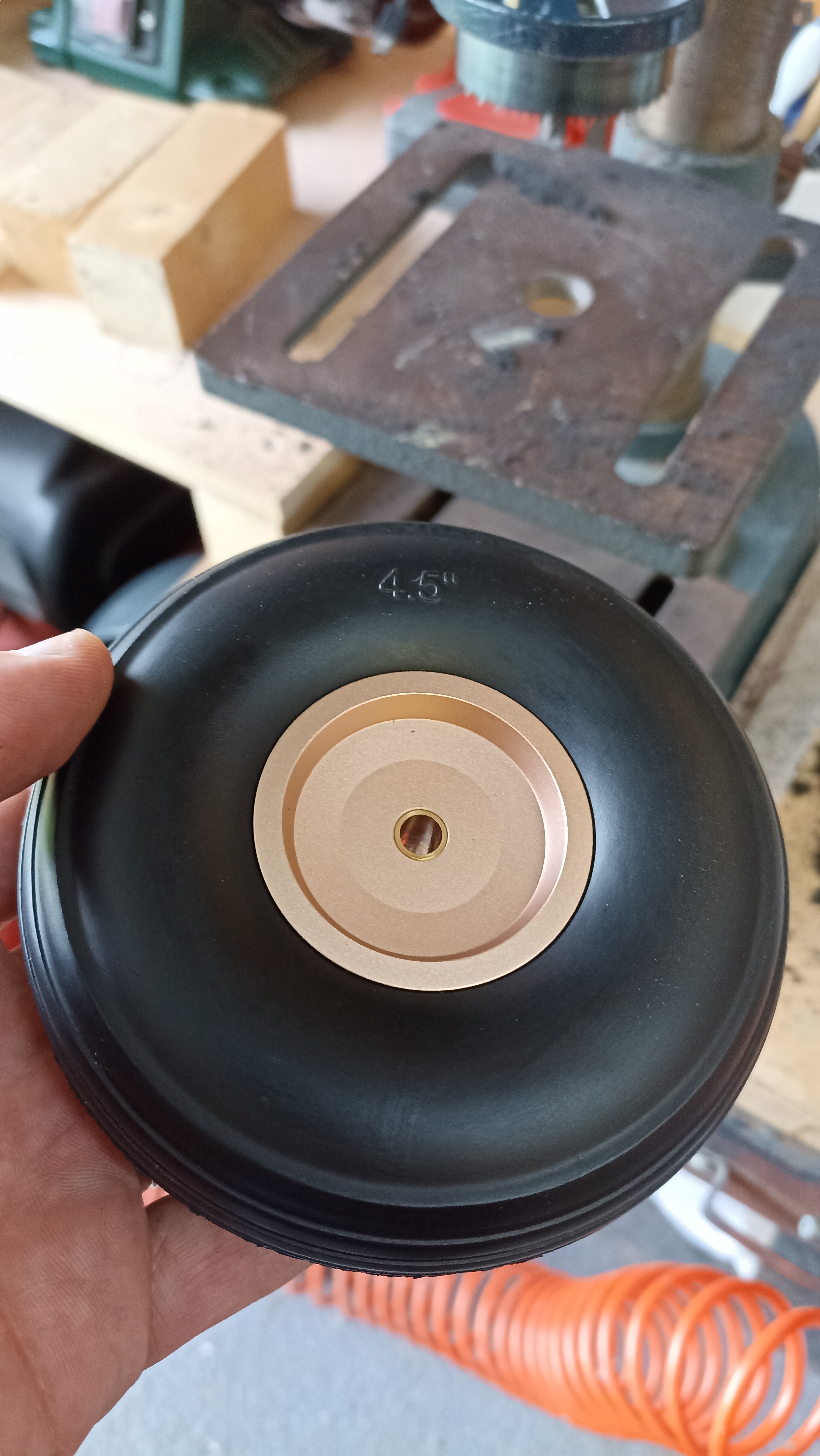

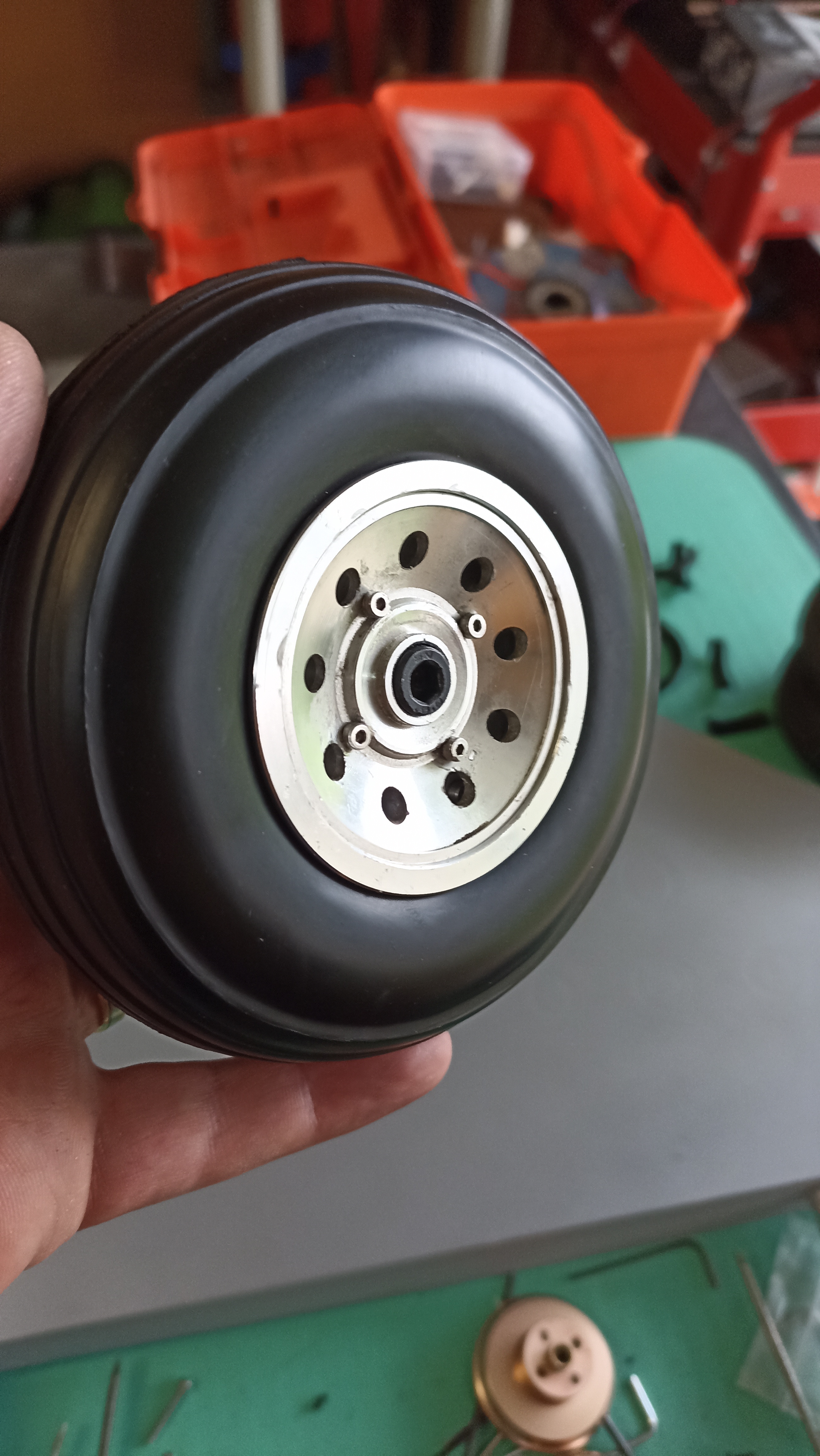

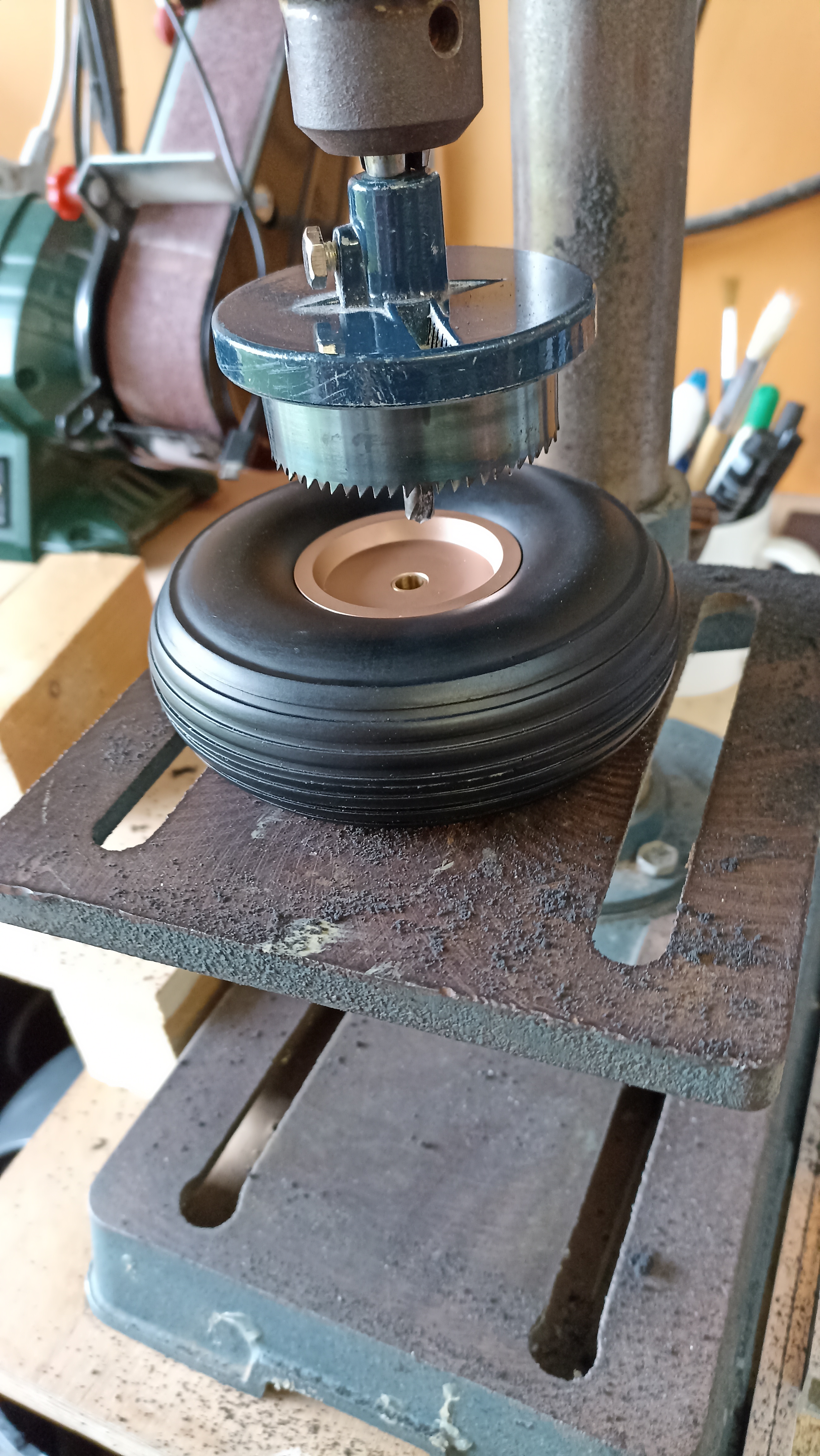

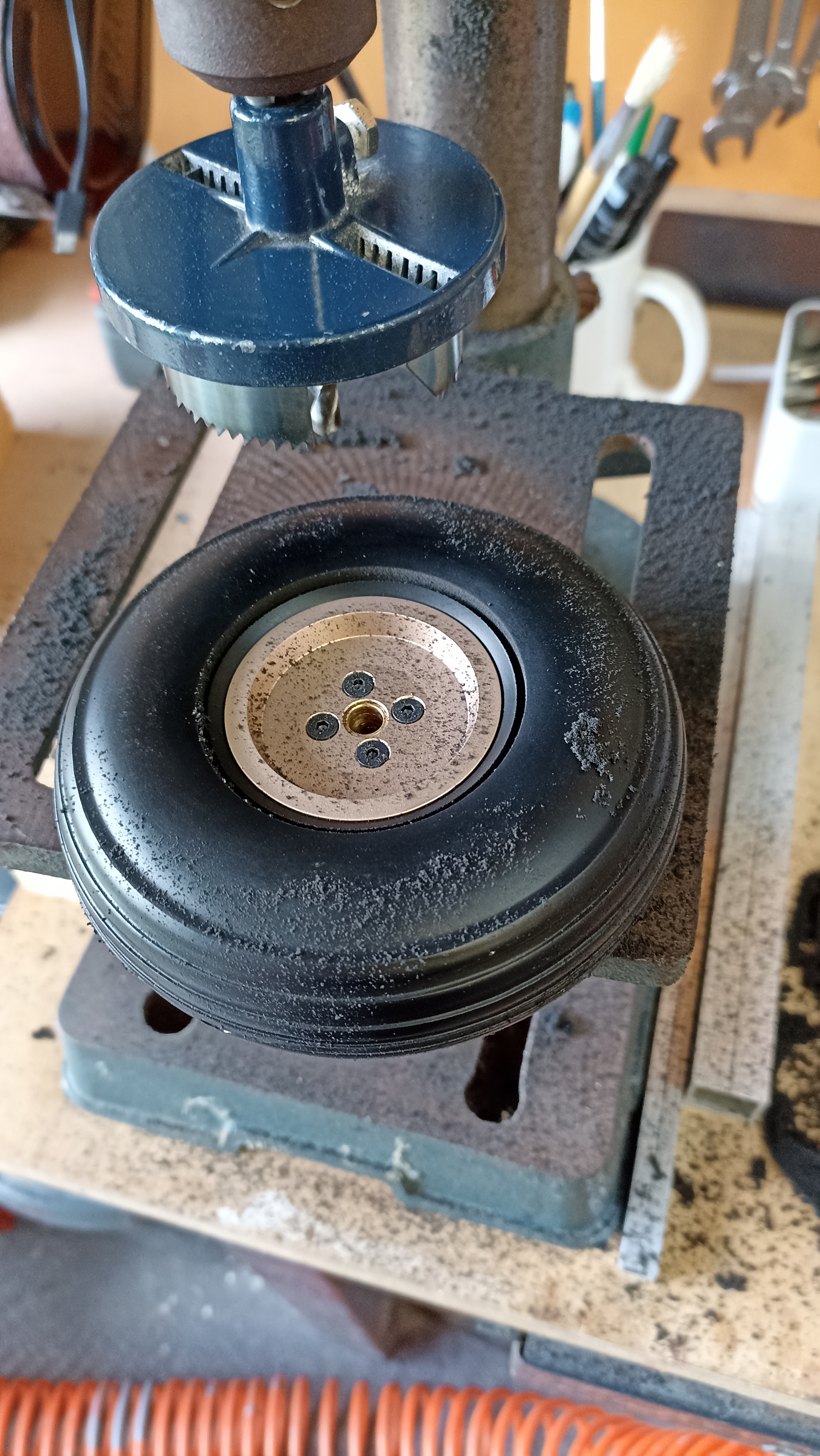

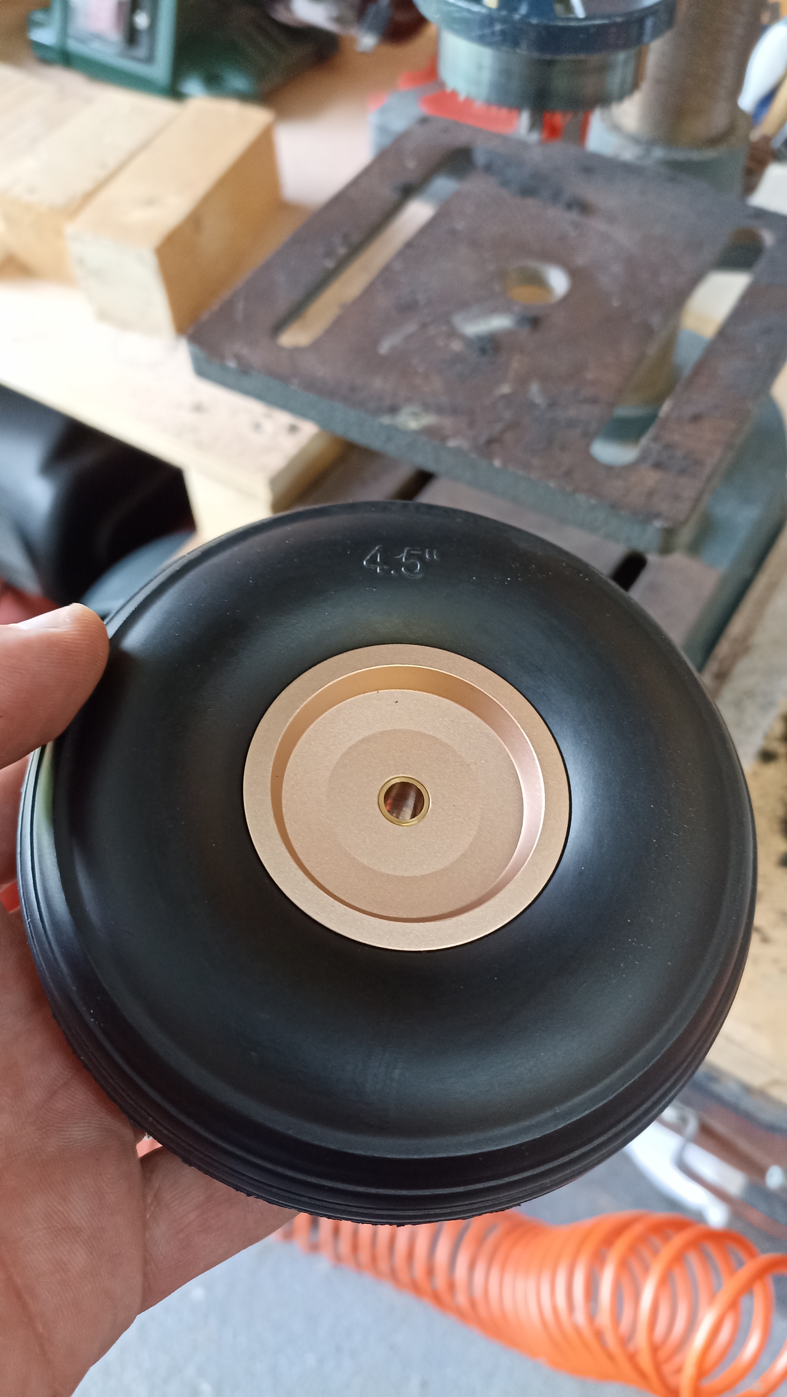

Finalement, aujourd'hui atelier roues
Les pneus d origine de decomposaient avec le temps
Il n y a bien évidemment pas de stock sur ces modèles
J ai donc adapté des pneus du commerce

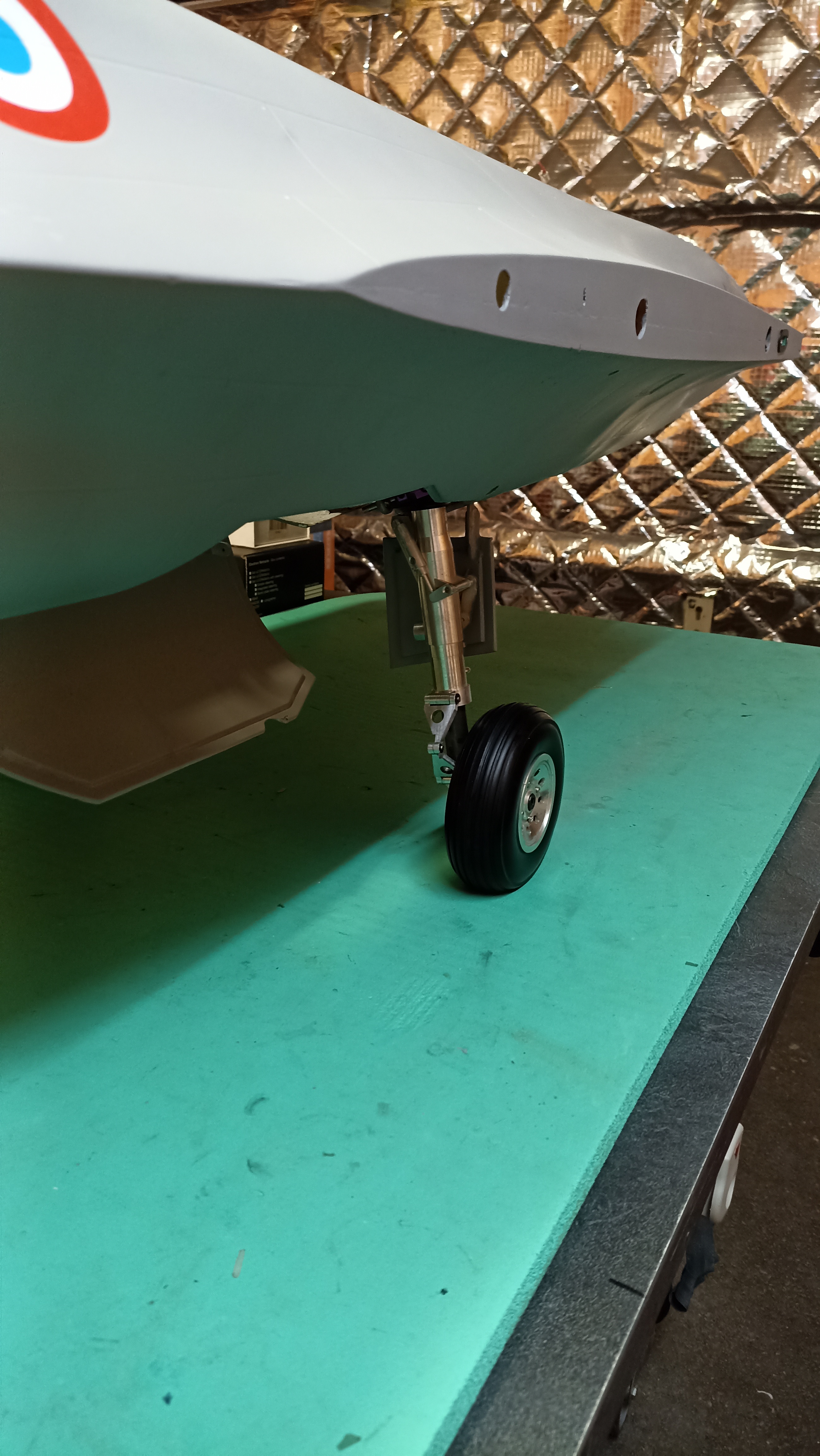

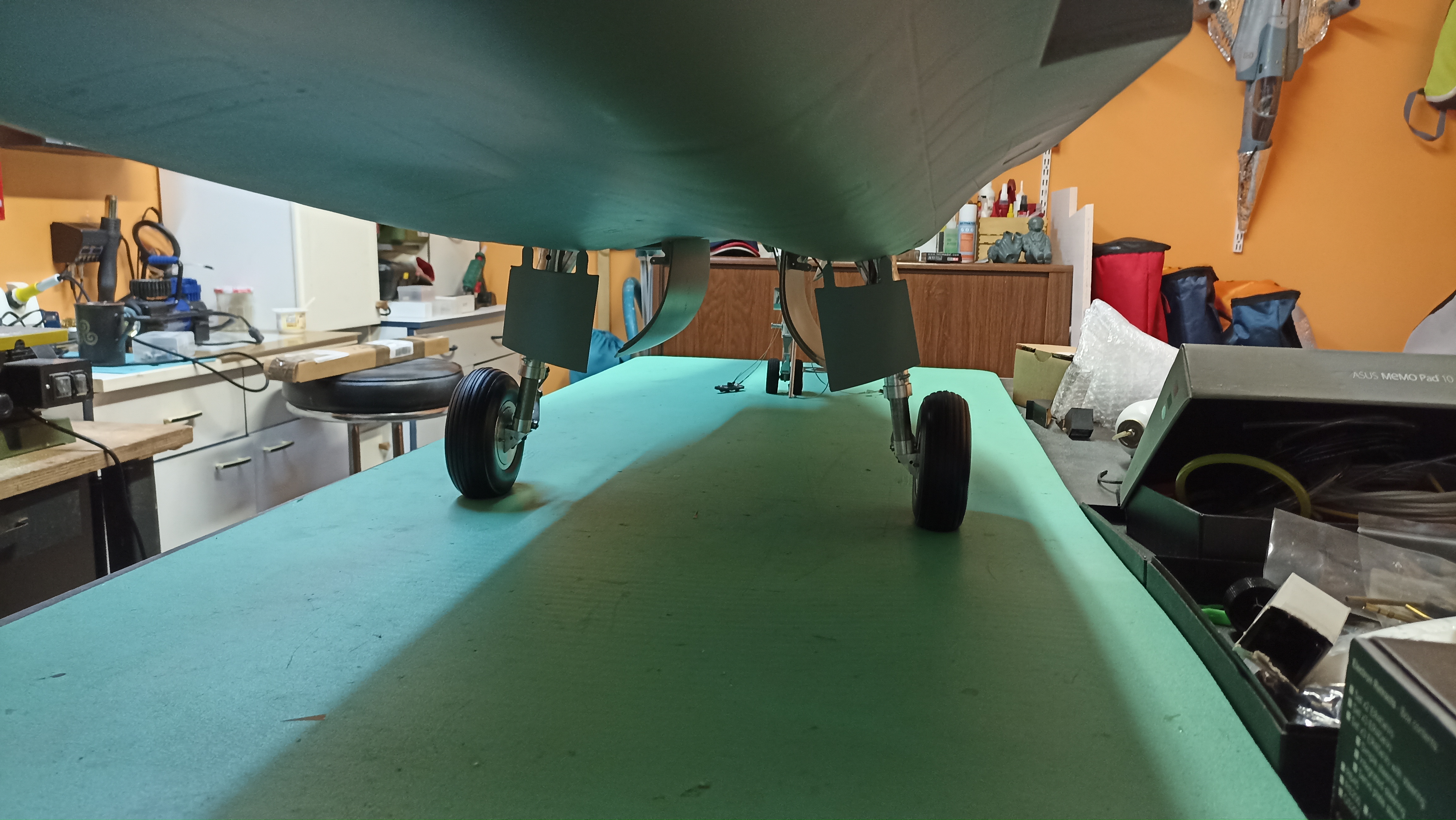

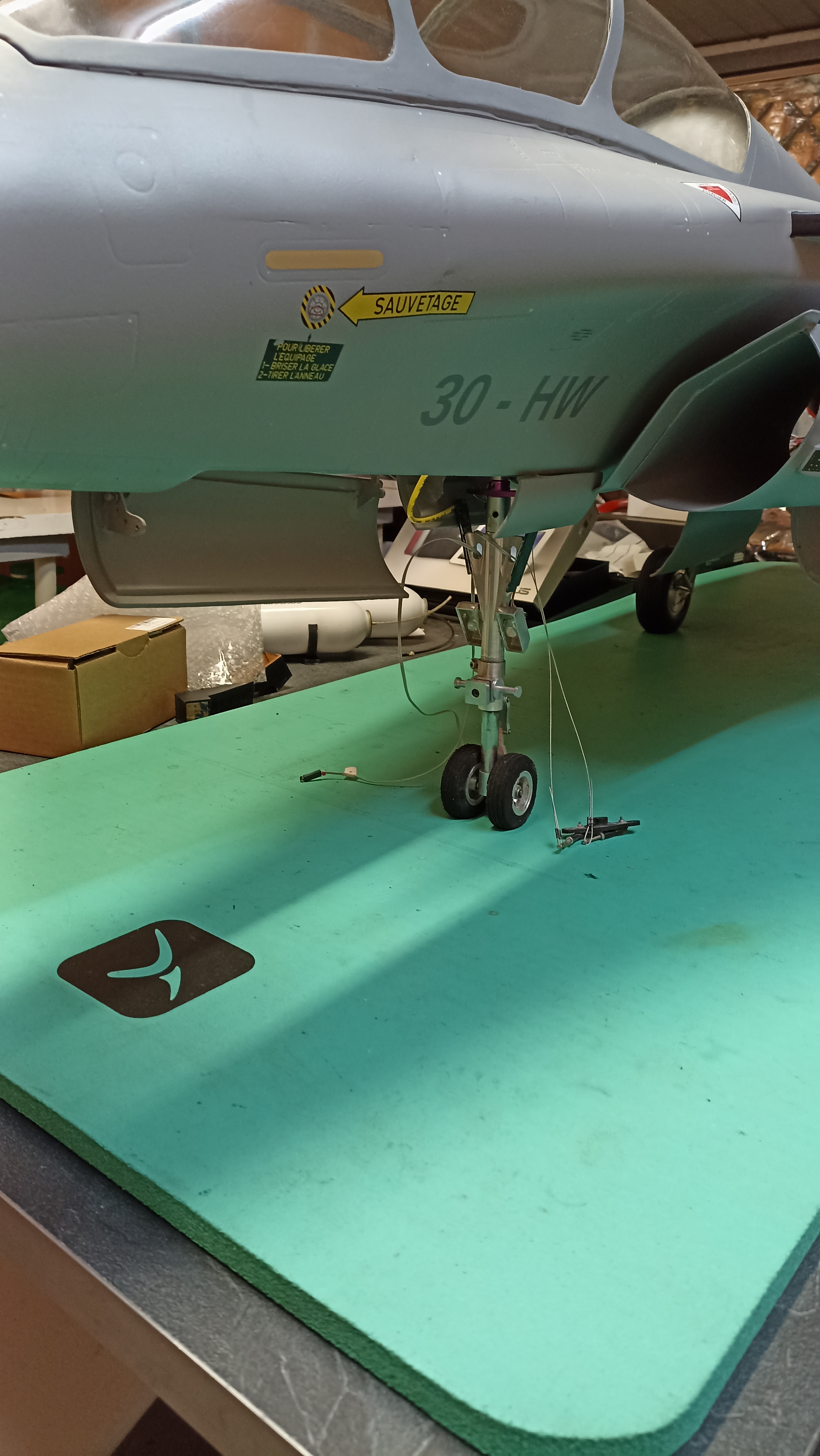

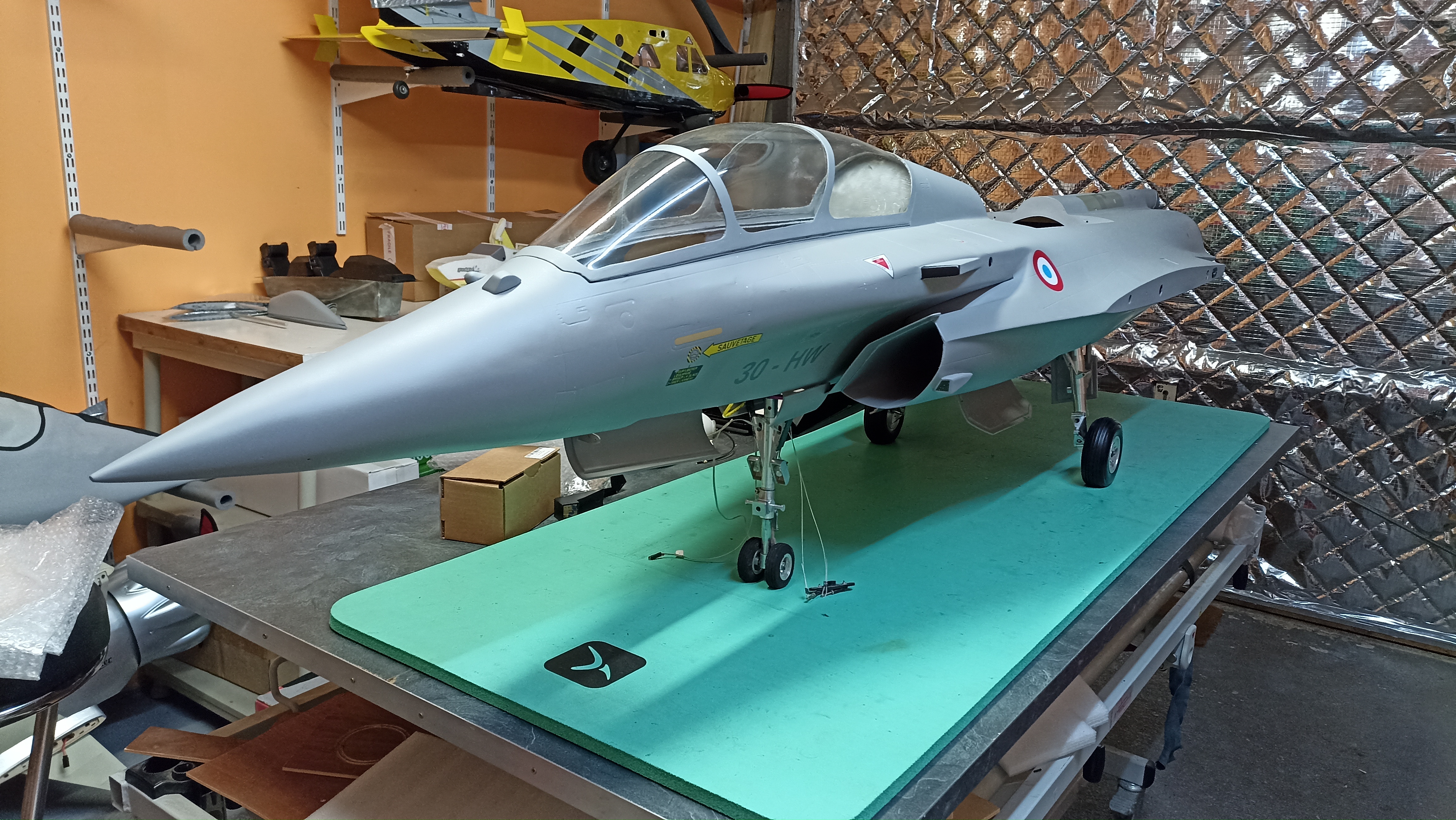

Reprise du chantier et installation des trains.
Il repose maintenant sur ses roues 🤗Image

Bonsoir Messieurs,

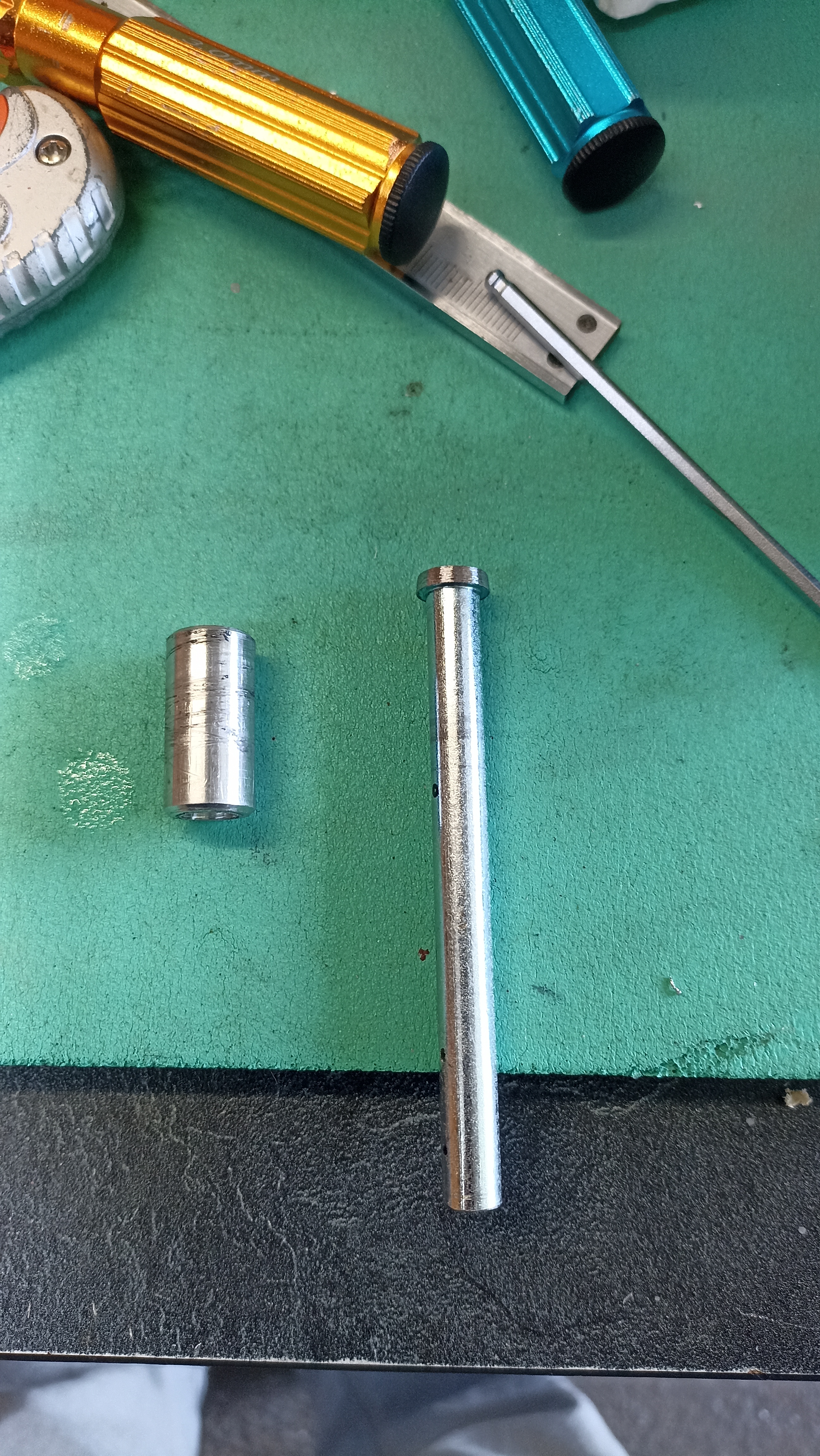

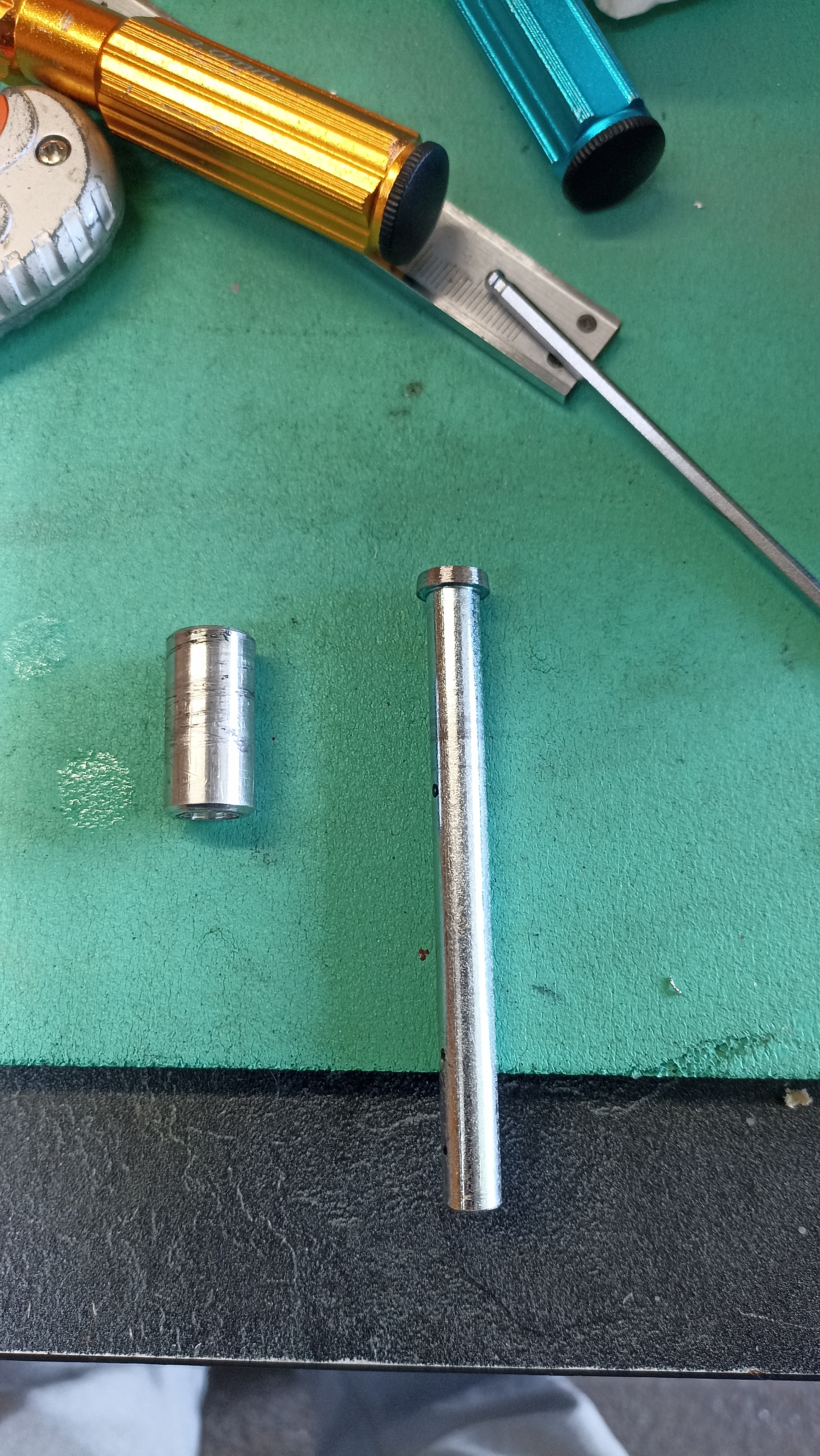

je suis a la recherche d'une "entretoise" de train en aluminium dur ou autre métal résistant pour la roue avant (c'est la partie prise dans le voitier de train dans lequel tourne l'axe de la jambe).
les dimensions sont longueur 25 mm (ou 1 inch), diametre exterieur 12.6 mm (ou1/2inch) diam intérieur 6.3 (ou 1/4 inch)
savez vous ou je peux trouver ca dans le commerce, je seche ....
Majax
Messages : 207
Re: GV - Rafale WJM
Message par Majax »
Bon . Je me suis débrouillé. J ai utilisé un boulon de 8 que j ai travaillé à la perceuse a colonne et J ai repercé jambe et entretoise maintenant tout est solide et sans jeu hors celui du boîtier ;)
