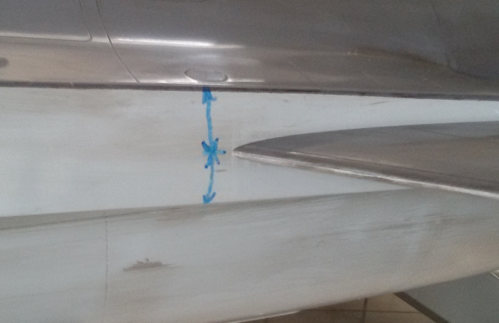

Re: F16 1/6 Jetlegend
je cherche a connaître le calage au neutre des tailrons
quelle côte a t on a l'emplanture au bord d'attaque coté fuseau
combien de mm en haut et en bas sur les 53 mm
L39-JL+FT 160 F16-JL+FT 160
