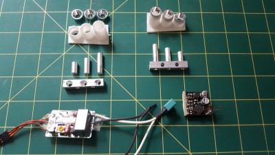

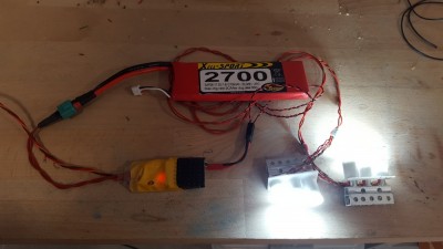

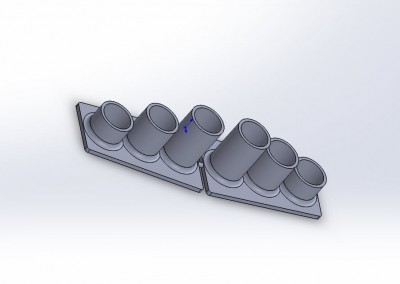

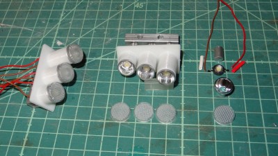

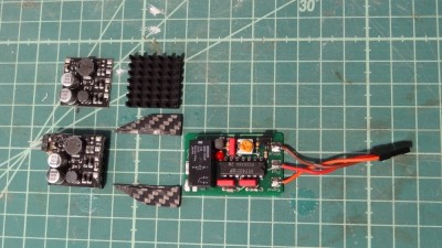

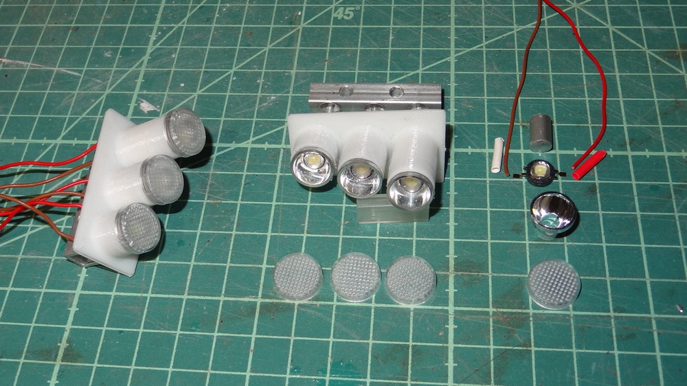

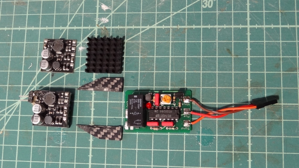

Pourquoi faire simple... Jeu de phares conçu pour le Viper C&Cmodels 225 "Ferrari" de Frederic.
3D Cad Design pour l'impression 3D (Solid W) Pièces et composants, les émetteurs leds haute puissance manquent ici: Assemblage des blocs de 3 phares: Commutateur électronique et module à courant constant (700 mA) avant l'assemblage Et a la fin, Il faut quand même installer le tout dans le jet! [/size]
