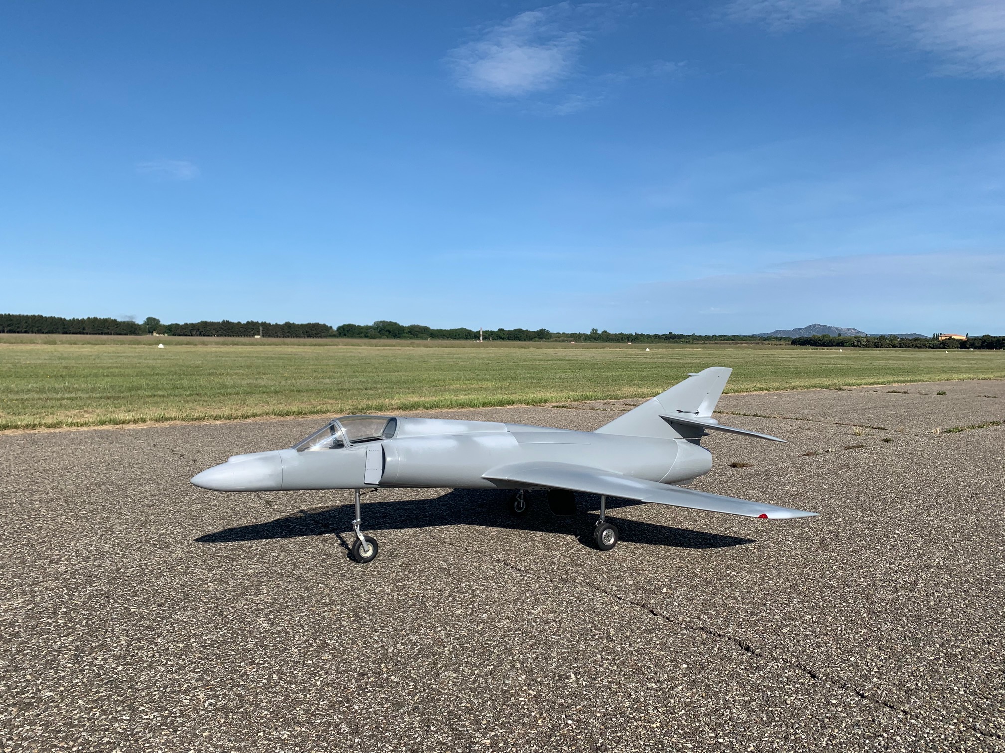

Bonjour à Tous
Il a volé !!!
Bon juste 2 vols assez court, mais les premières impressions sont mitigées:
1: sans vent l'avion est très stable mais tous les effets de couples à cabré ou piqué liés aux AF, Volets sont identiques au précédent SEM Lempereur.
2: Dés que le vent se lève, l'instabilité en roulis nécessite l'utilisation d'un gyroscope pour garder le vol "agréable".
3: seul grosse différence en positif avec le précédent: très stable sur l'axe de lacet.
Beaucoup de réglage à venir pour les mixages notamment en profondeur qui sont rendu complexes par l'utilisation de la monobloc et les compensateurs dans mon cas...
Pas de vidéo hélas.
A venir pour les prochains vols.
Concernant le fonctionnement des différents systèmes, juste la nécessité de monter des vérins plus gros sur les trappes de TP car dés que la vitesse augmente, l'excès d'air dans le fuselage fait s'ouvrir ces trappes.
Les verins utilisés pour ces premiers vols étaient vraiment petits...
La motorisation est excessive, 12 à 13kg semble plus adapté.
Plus d'infos après les prochains vols.
Voici la déco choisie en photo.
