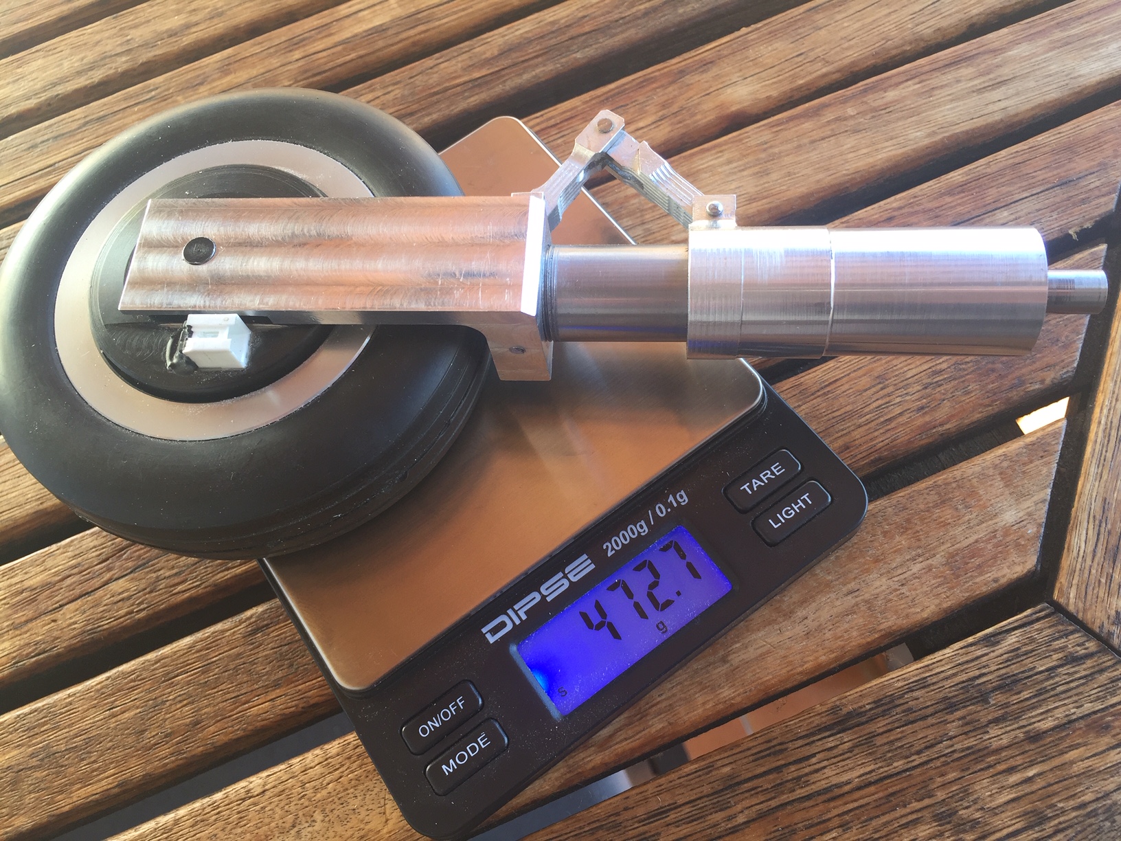

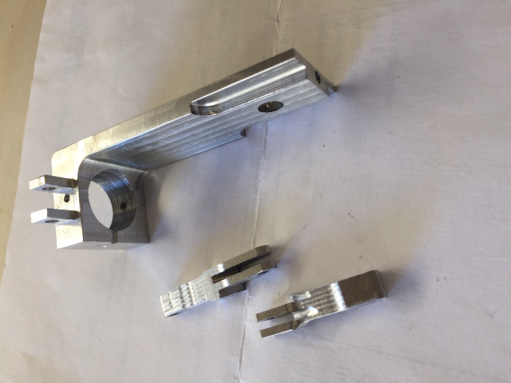

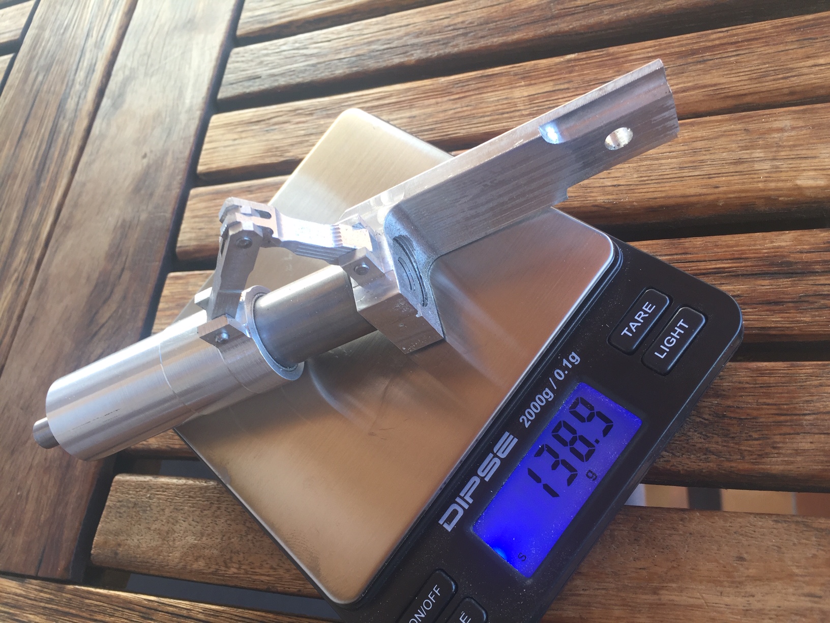

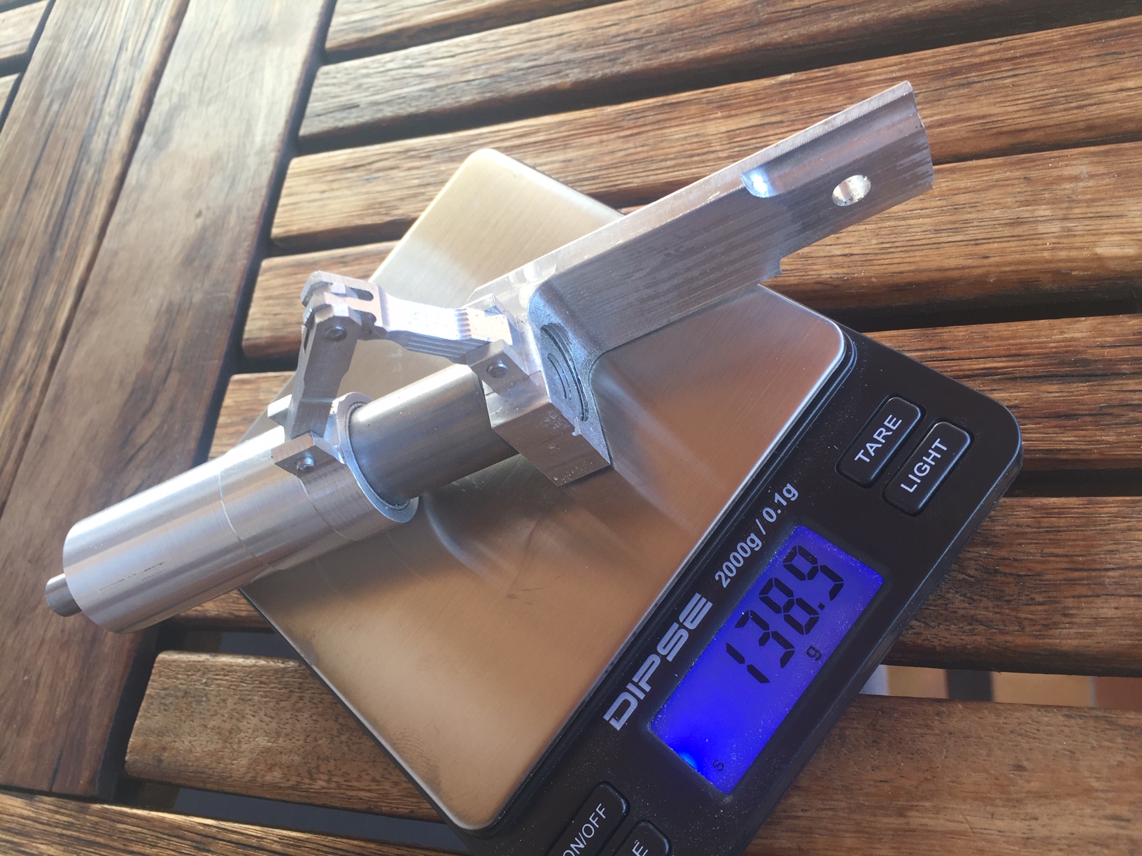

Bonjour à tous, aujourd'hui fin du train principal.
Donc fraisage du support de roue avec un percage dans sa partie haute (percage qui traverse aussi le tube plongeur et le verin hydraulique), qui a pour but de solidariser (par une goupille) les trois sous ensemble et empecher la rotation (possible puisque fileté) du support de roue par rapport au tube plongeur. Le poids est contenu puisque moins de 140gr, le debattement est de 23mm.
C'est fini pour cette année, un bon reveillon à tous et à l 'année prochaine.

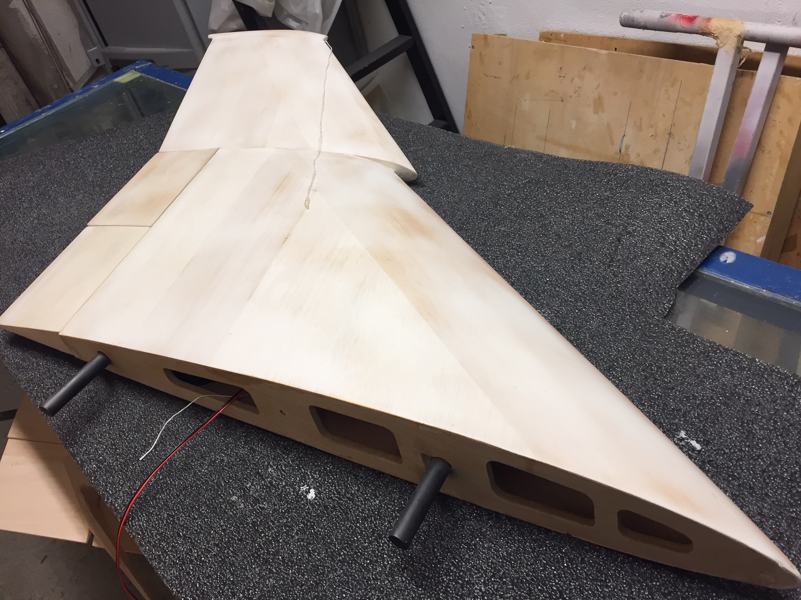

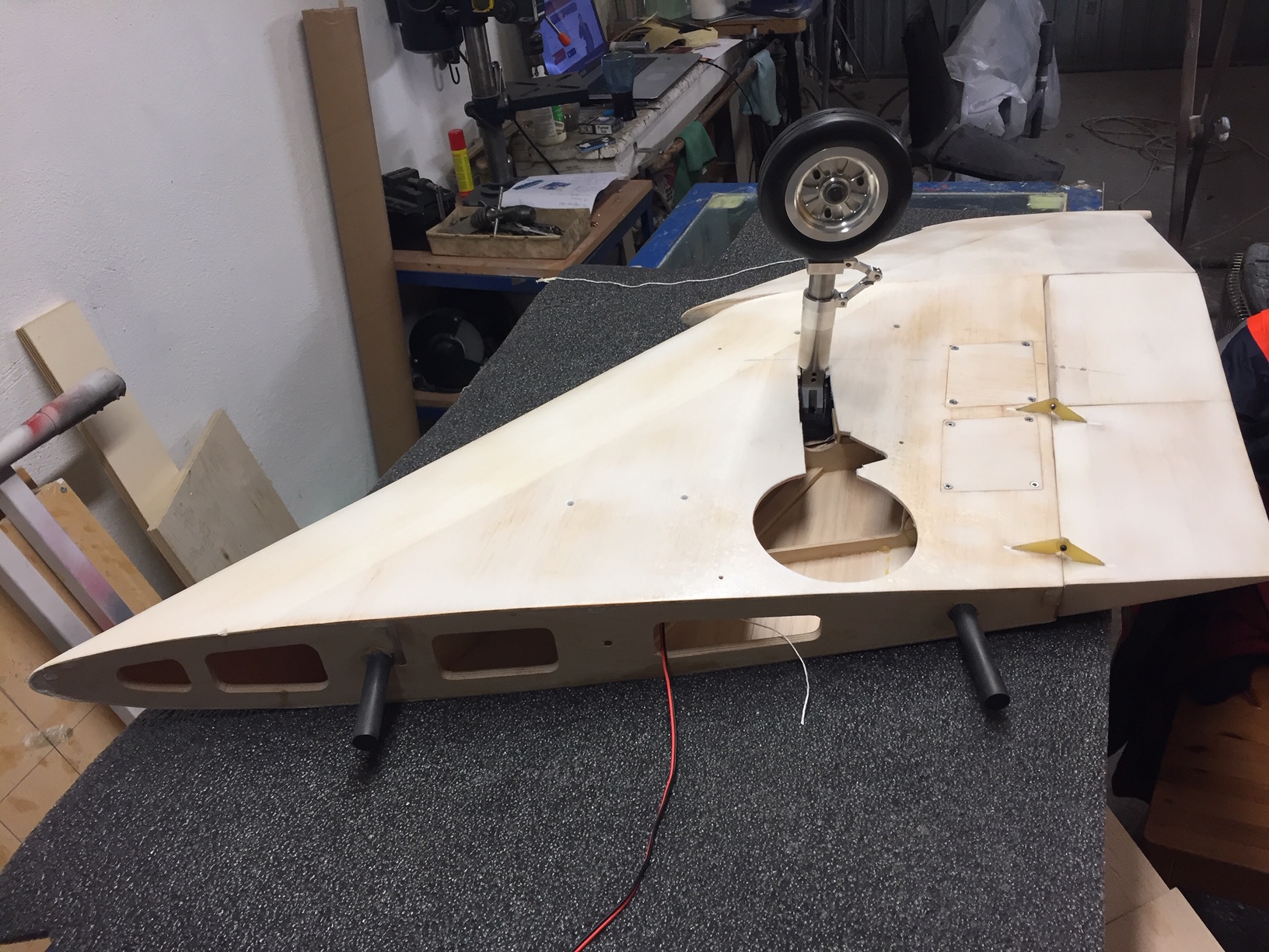

Bonjour à tous, aujourd'hui l'aile gauche presque terminée (restera la peinture et le collage de l'aileron) pour le premier vol. En effet pas de finition ni de trappe de train on verra apres le premier vol .J'ai quand même pris une empreinte de l'intrados pour faire la future trappe (en tout cas j espere) on peut voir 3 trous qui traversent le "moule" et l aile et qui permettront son positionnement (pour decouper la trappe au bon endroit). J ai donc ouvert au minimum (pour l'instant) le passage pour la jambe de train dans l intrados.
Pour les jours prochains soit je continue sur l'aile droite soit je m attaque a la jambe de train avant, c est la meteo qui decidera car il fait trés froid ici en ce moment.

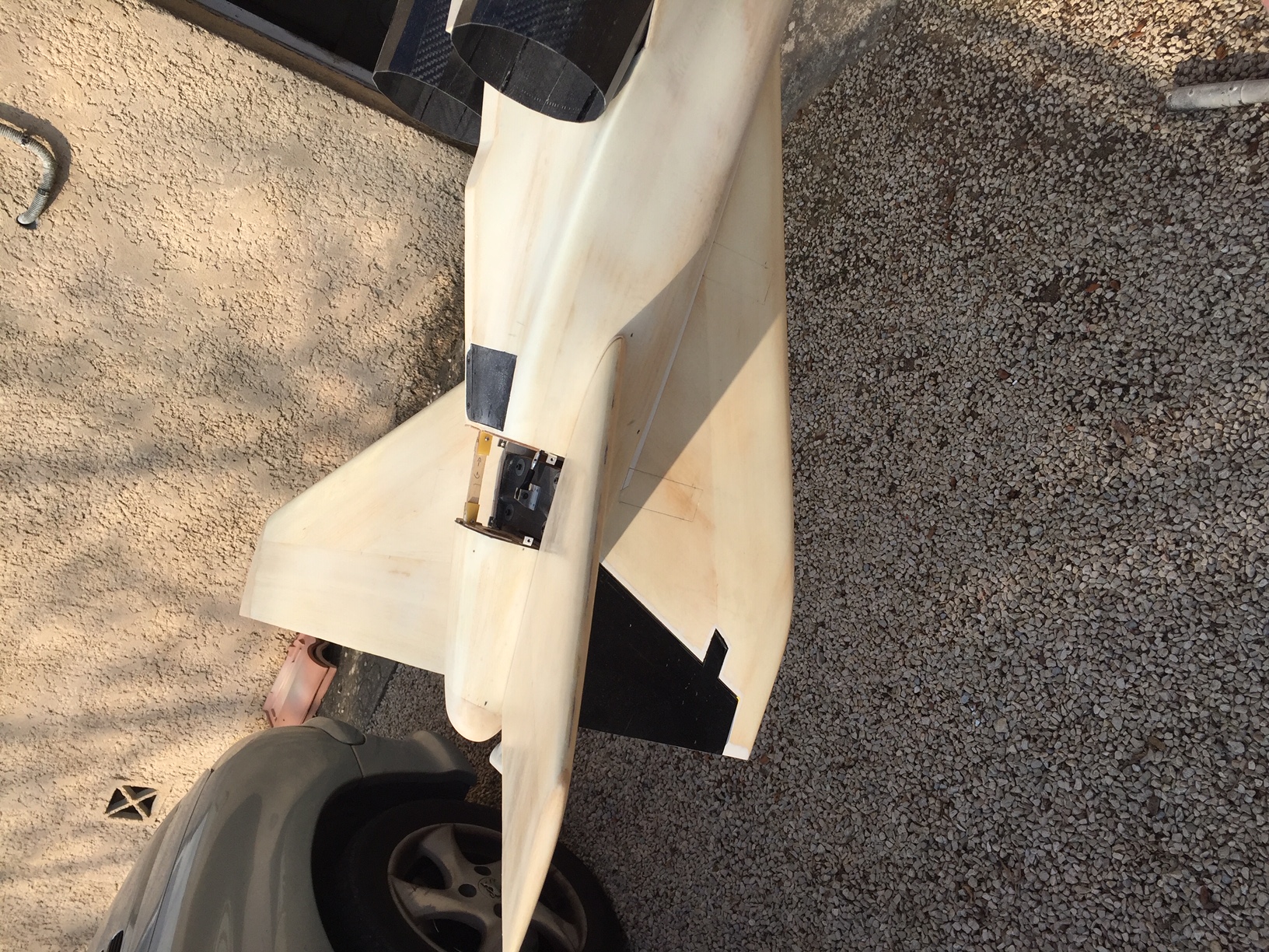

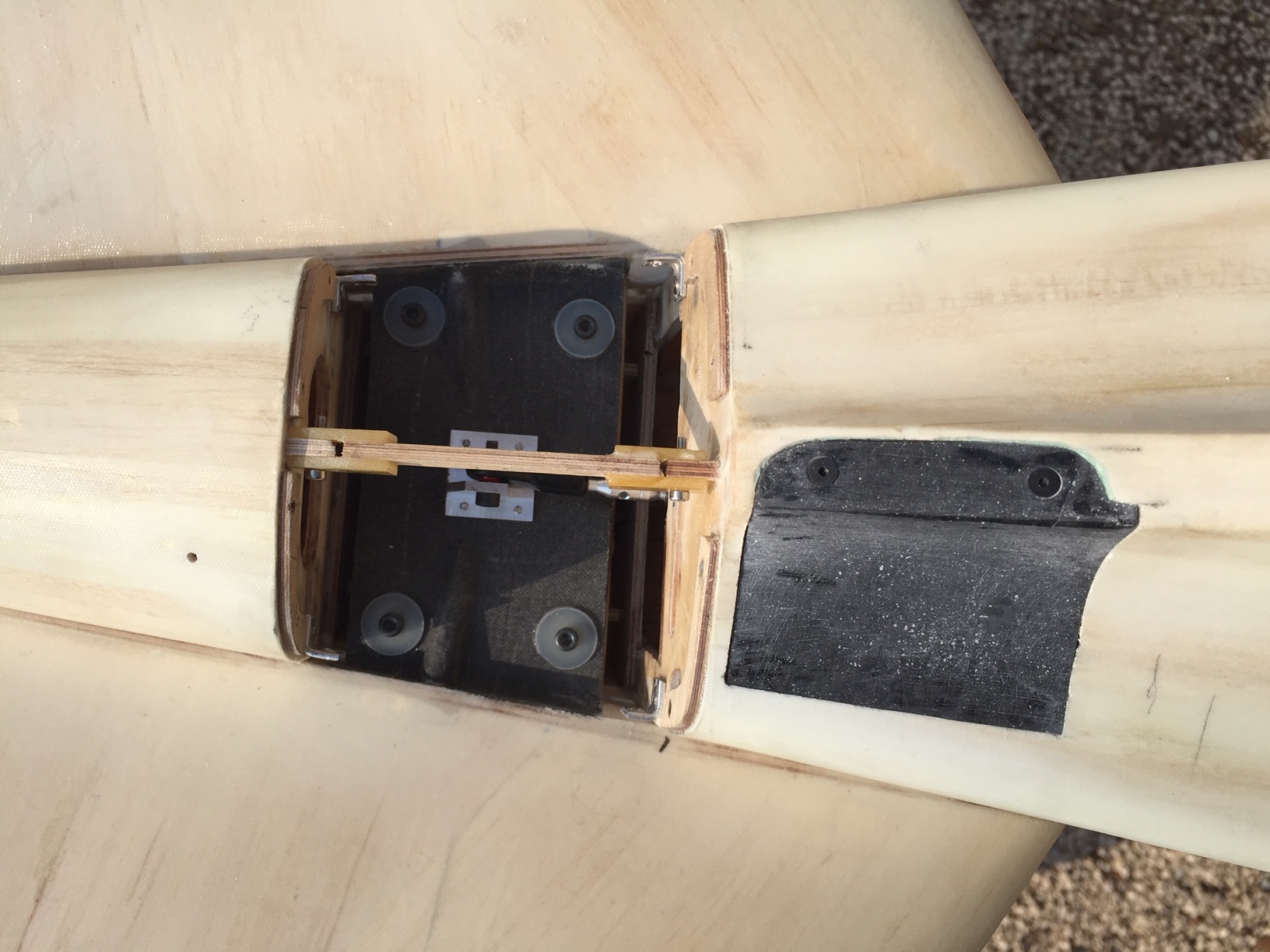

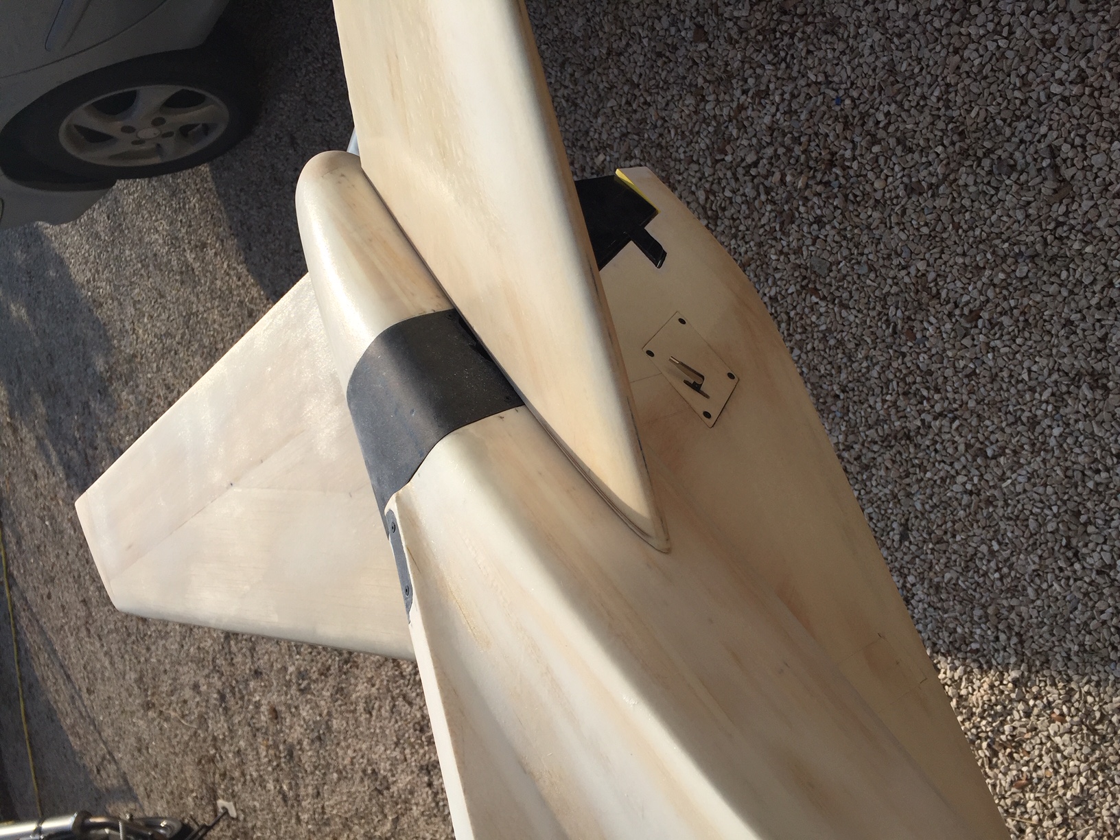

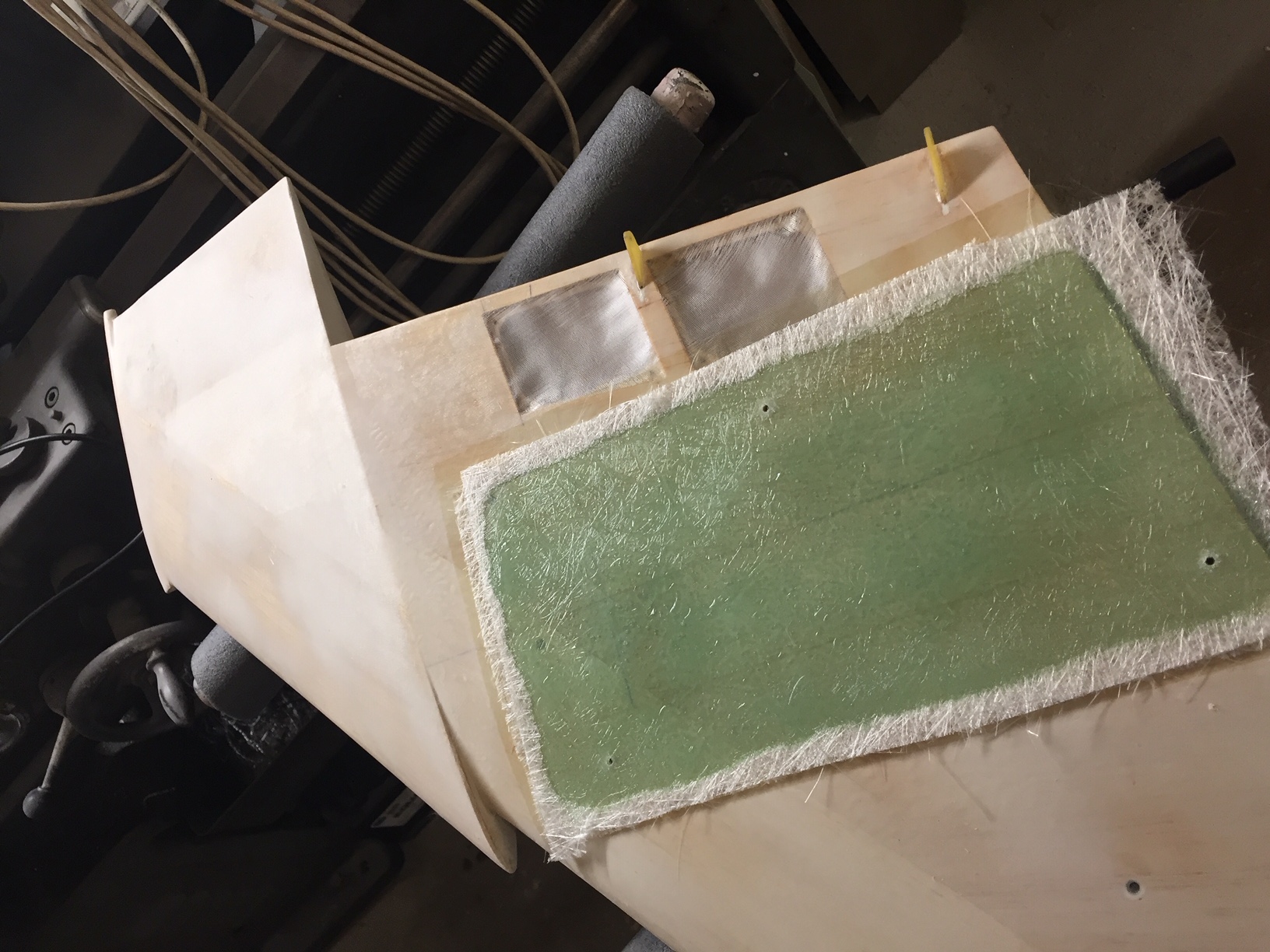

Bonjour à tous, et merci aux pros de l informatiques qui ont réglés les pb de photos. Donc aujourd'hui les trappes de visite/ du servo de profondeur (petite trappe) et/ du mécanisme de rotation du stab. photos
