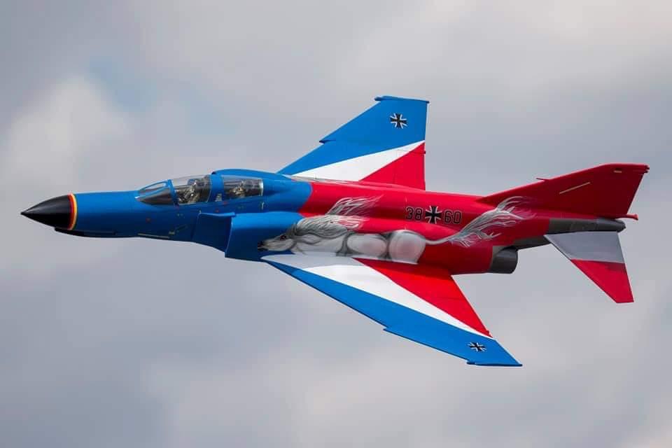

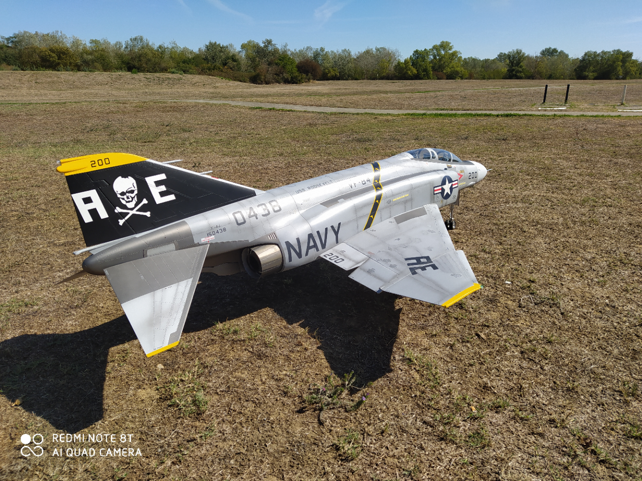

Jetlegend/kingtech 180 , pas la plus belle déco mais aucun souci de visualisation !
Bonjour et merci Rider-60 pour ta photo,
on dirait un "long nez" je ne savais pas que jet legend en avait fait.
Heureusement que la deco est voyante parce qu' avec une 180 ca doit aller très vite....

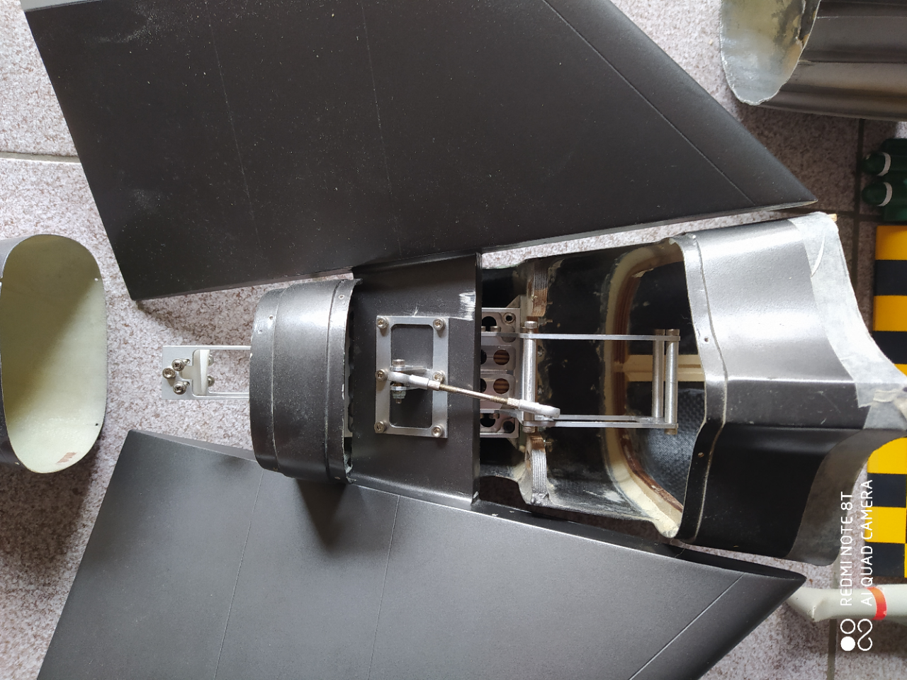

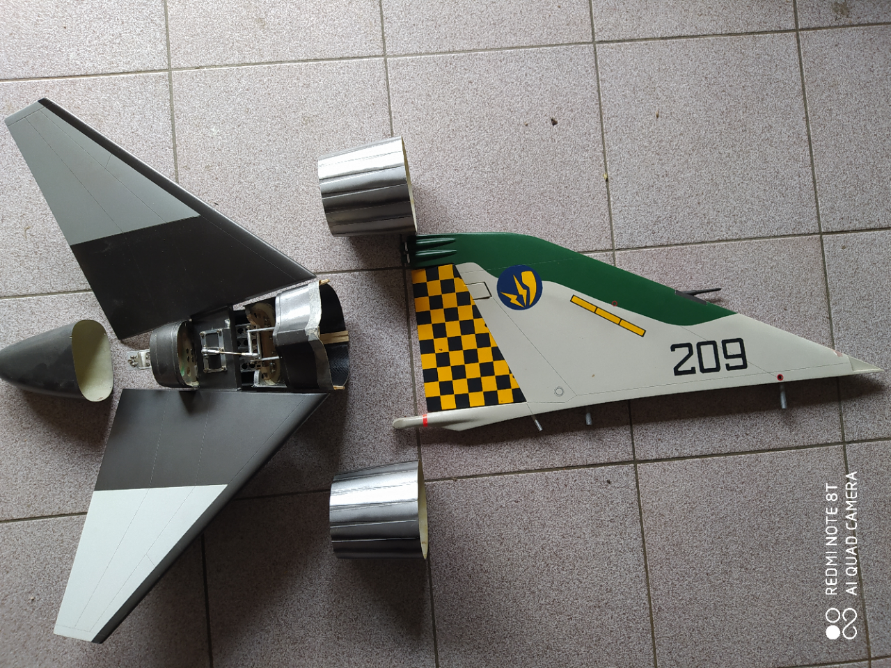

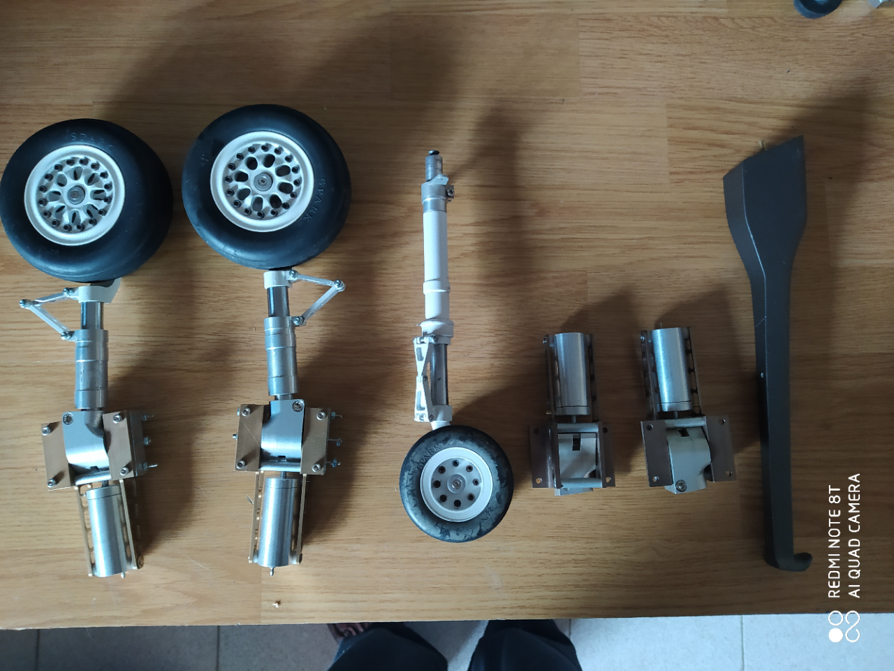

Pour motiver de futurs constructeurs de phantom, j'ai ces pièces provenant d'un kit jet legend qui peuvent aider à sa réalisation.
me contacter par message privé si intéressé.

merci Didier pour les infos sur ton gros F4, impressionnant les chiffres....par contre les pieces que tu vends sont aussi au 1/6? ou plus petit?
Stéphane
Stéphane
Stéphane, les pièces proviennent d'un kit Jetlegend 1/7.5 identique au niveau des trains à ce qui est prévu sur le plan René lempereur. Il manque le boitier de train AV qui est différent du principal.
Didier
Didier

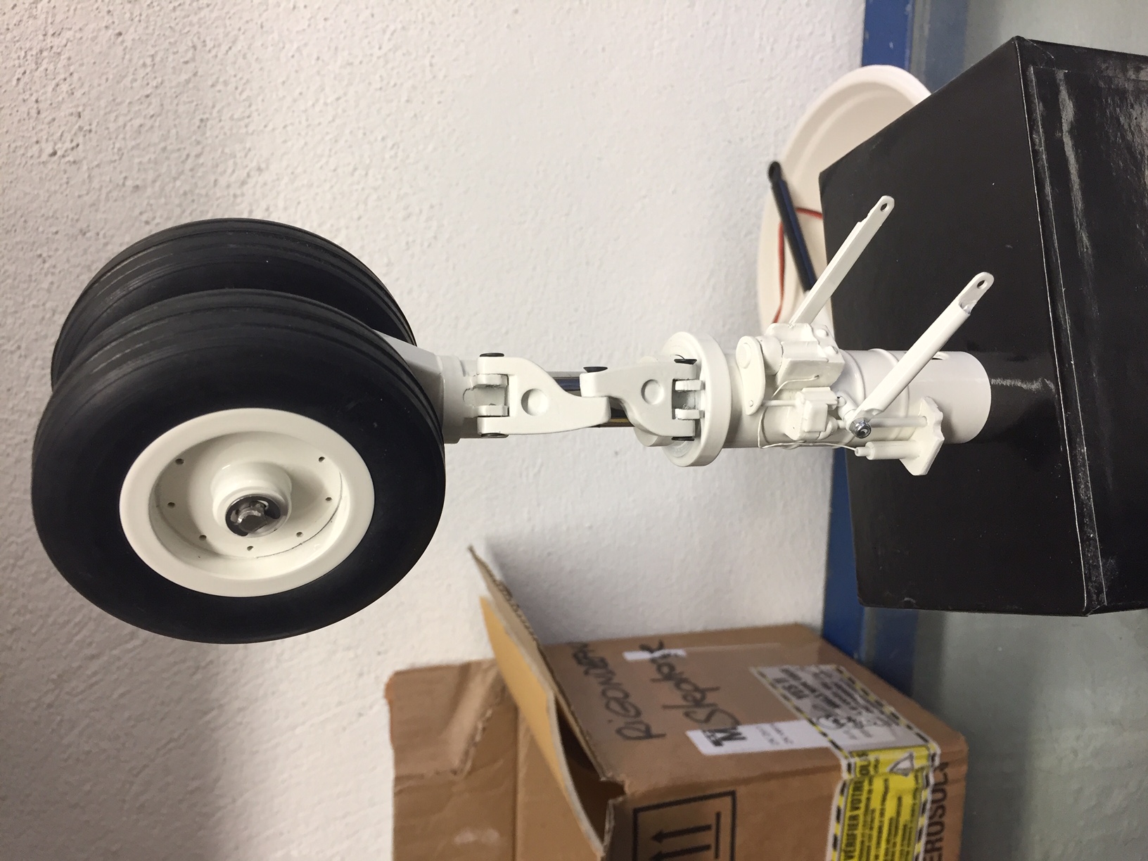

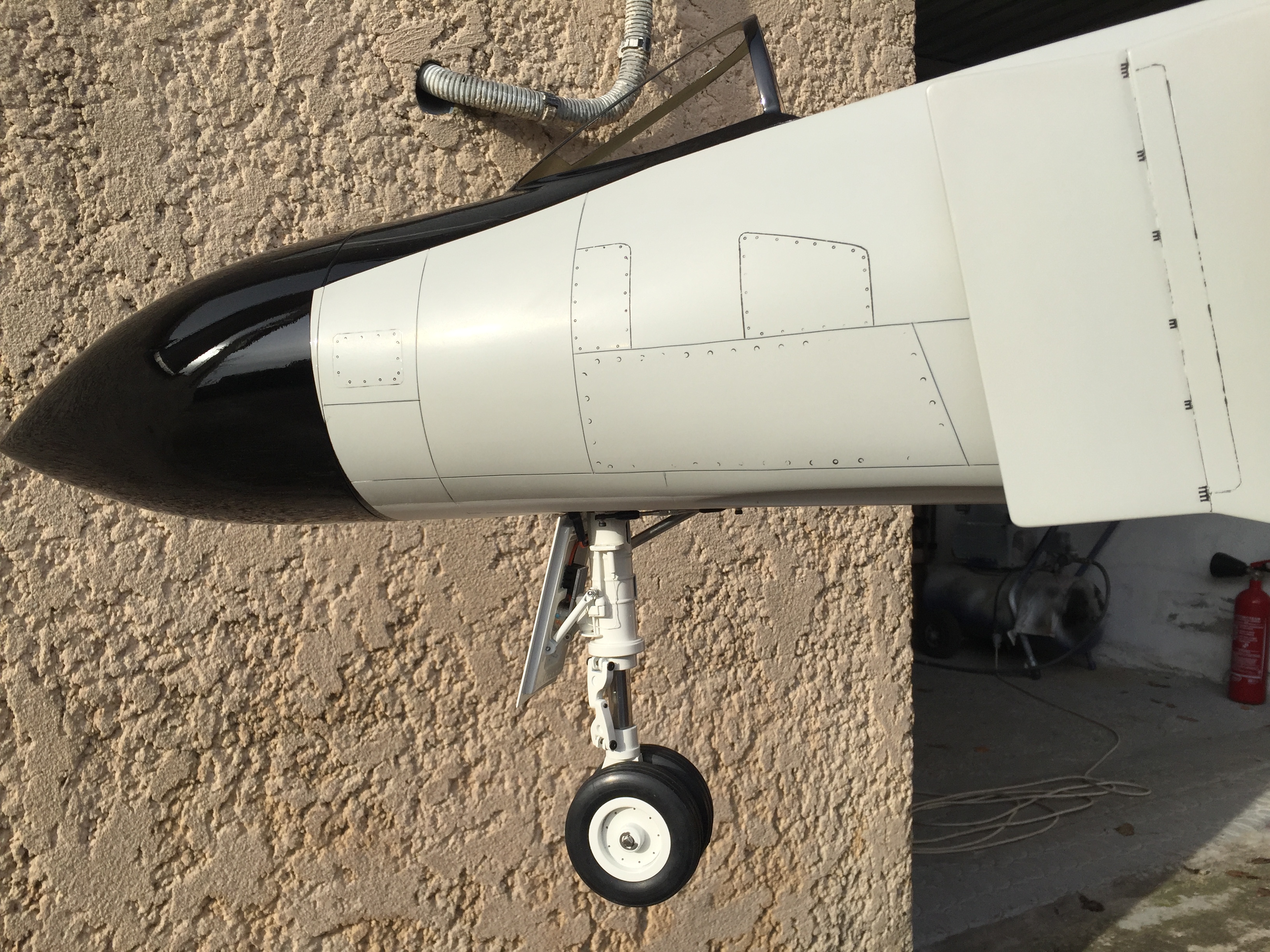

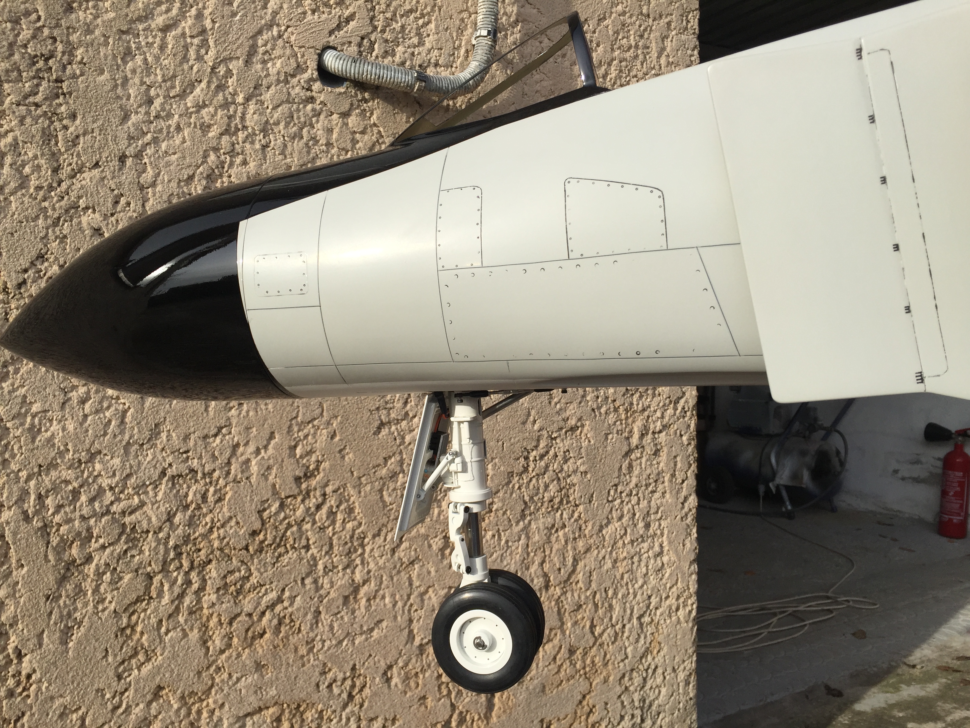

aujourd'hui une petite avancée sur le train avant ses trappes. J'ai aussi posé un éclairage comme sur le vrai et qui n'est pas là que pour faire maquette, la puissance de ce spot me sera utile pour l'atterrissage. Le système gs200 de electron retract est vraiment très complet on peux vraiment tout paramétrer. Un peu moins de 150gr a été nécessaire pour cette partie (trappes, servos, spot, "chaussette" etc...). Prochaine étape le cockpit..

et merci Didier car les pieces que tu proposes sont très intéressantes pour qui se lancerait dans la construction du Phantom
