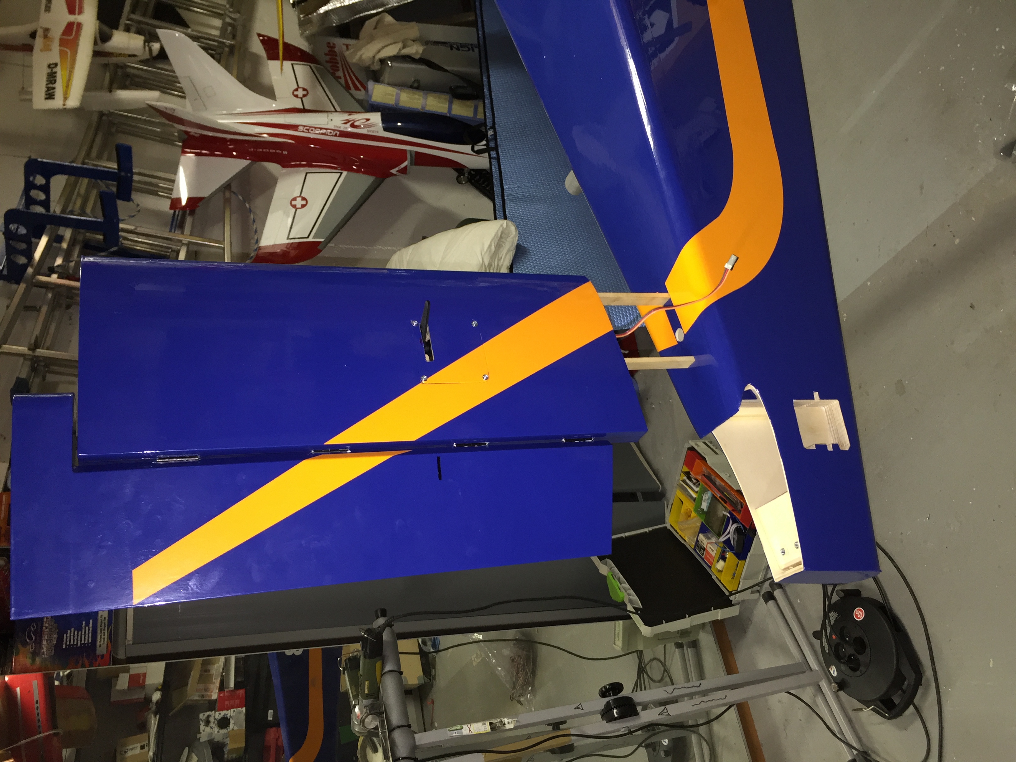

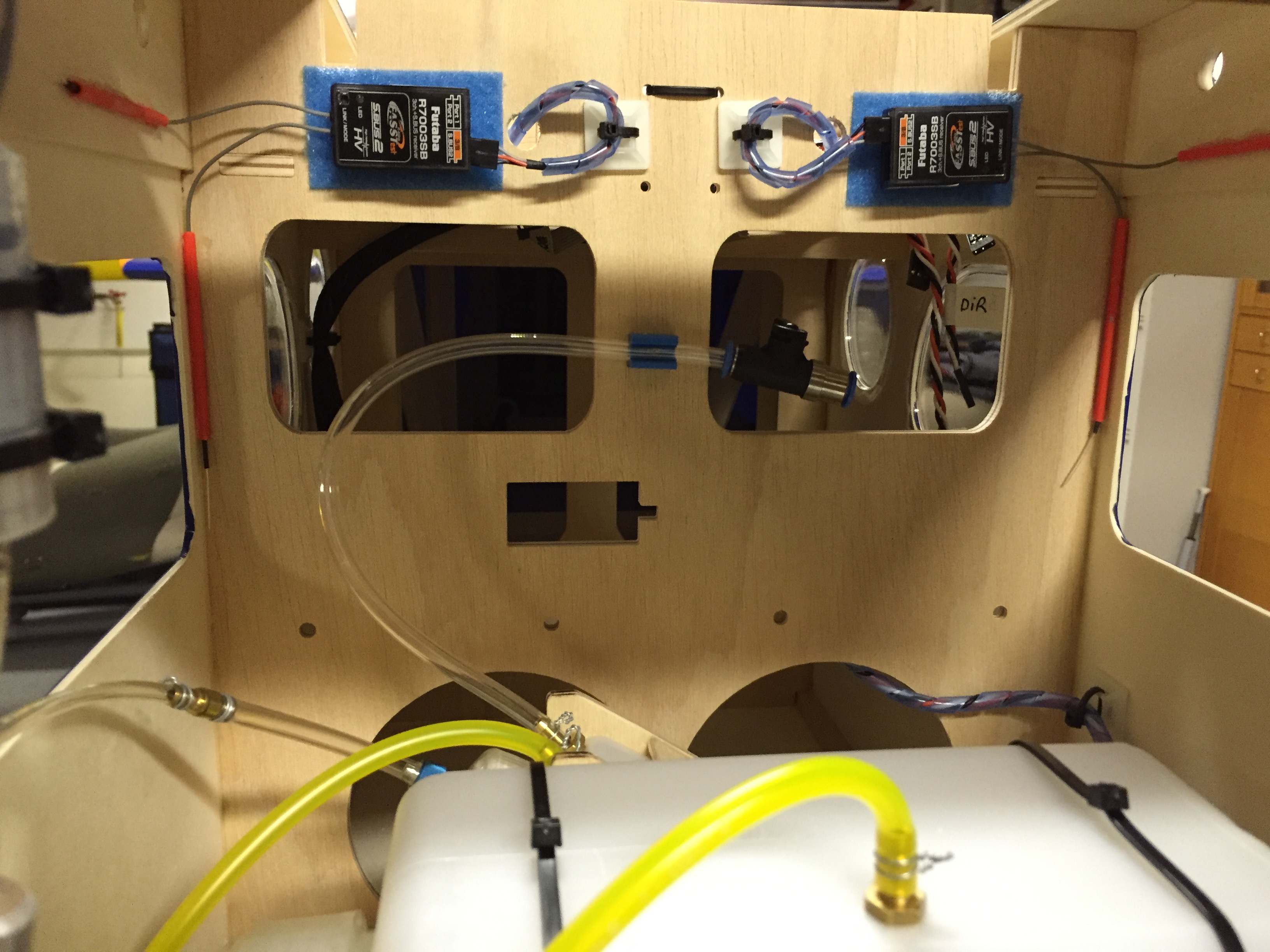

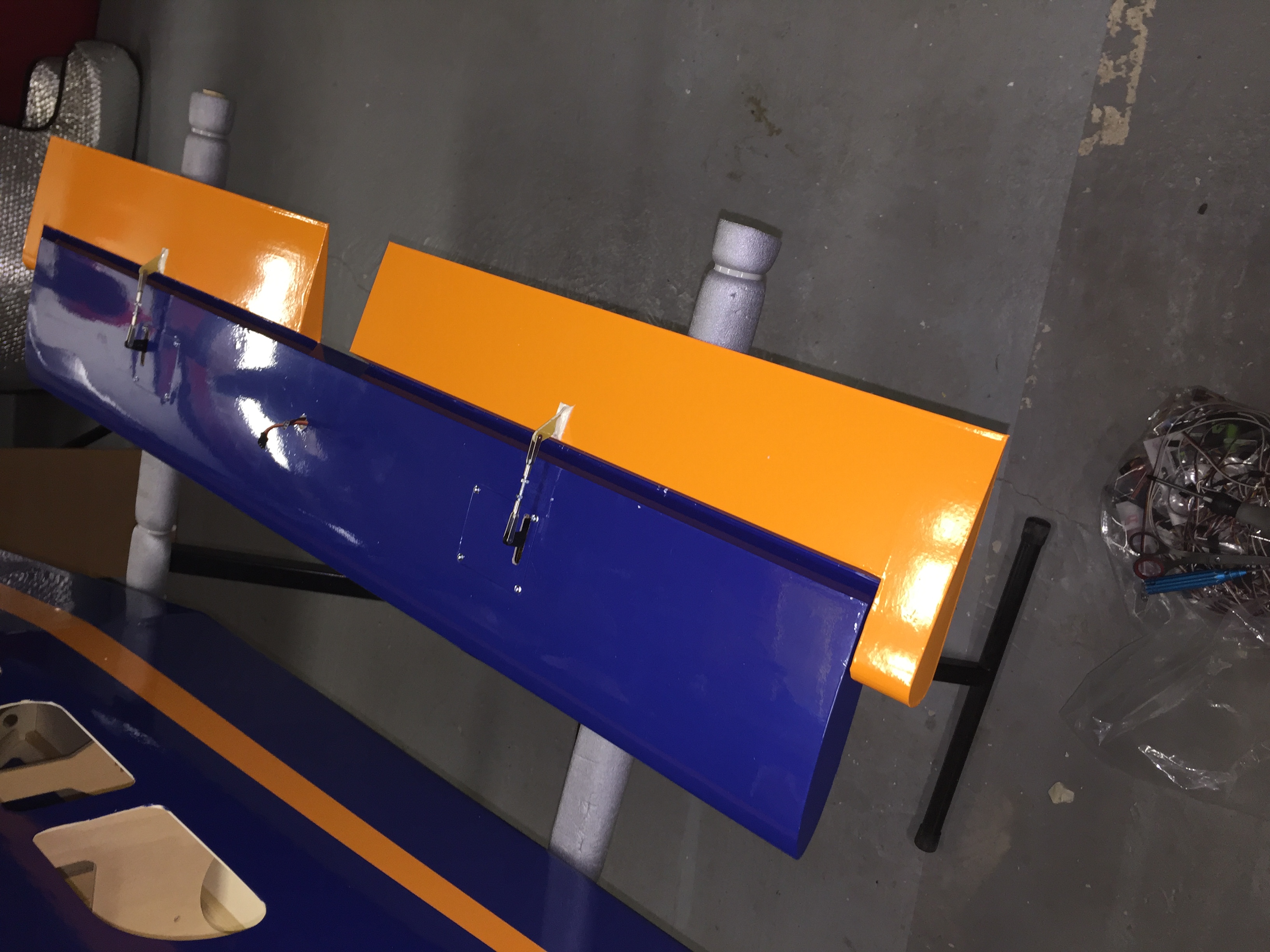

début de construction du PC6 JETARROWS en 3,60 , le kit est de bonnes qualités au niveau structure, il manquait quelques pièces dans la livraison mais tout est rapidement rentré dans l'ordre après 3 mails ;-)

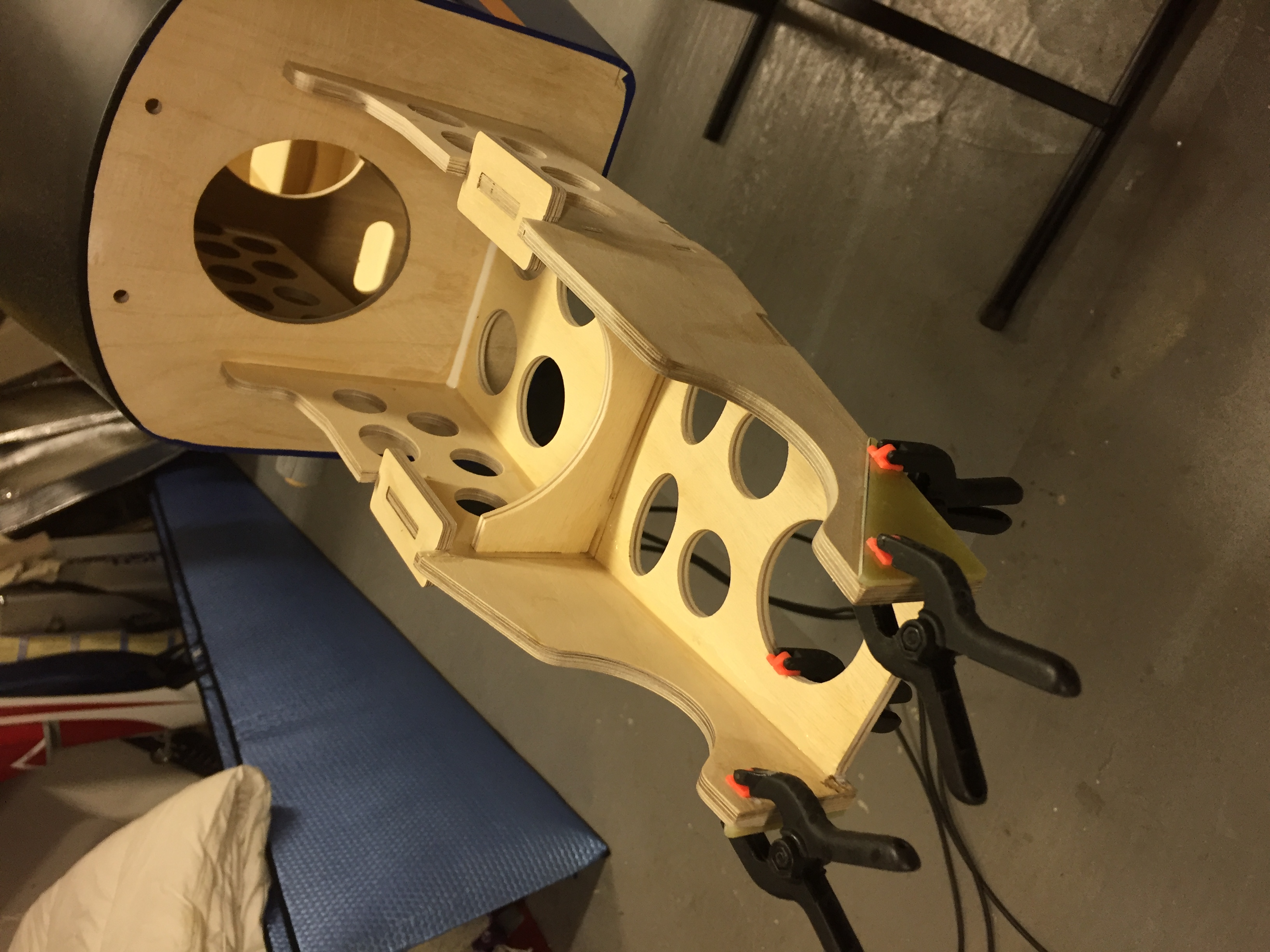

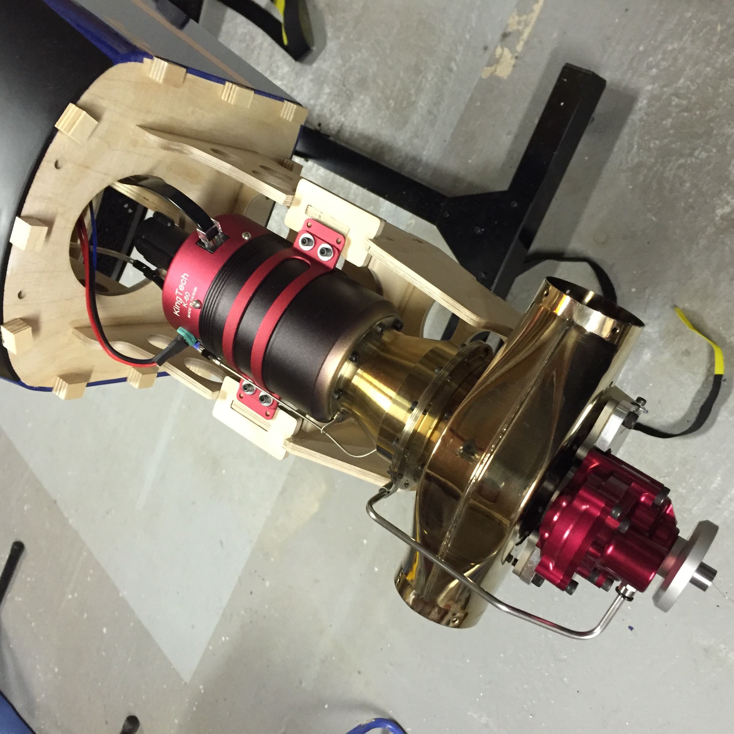

la construction commence par la fabrication de la chaise en CP aviation qui recevra la KINGTECH TP60 .

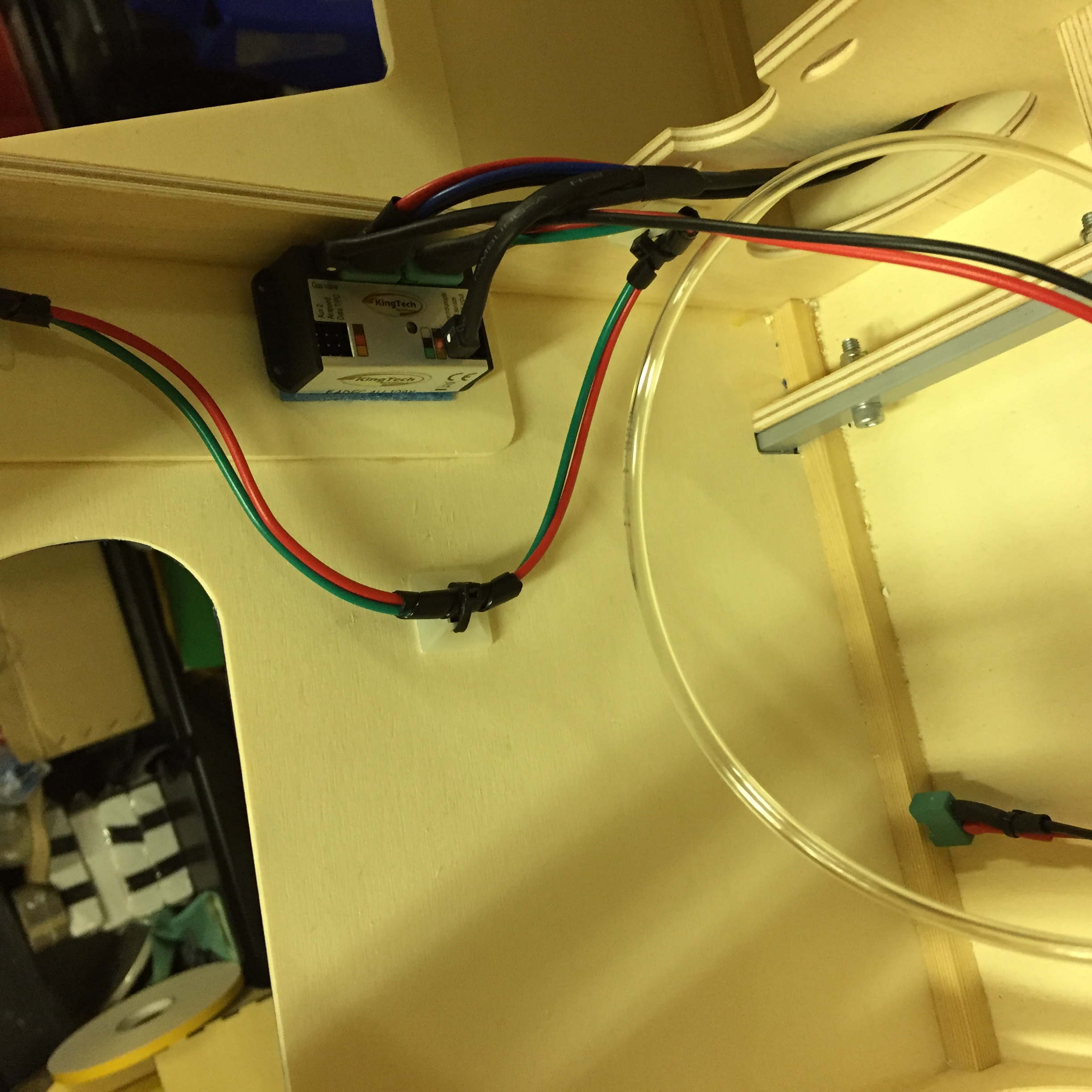

à noter que les renforts en époxy ne sont pas fournit mais à poser selon la documentation un poile sommaire fournit ...

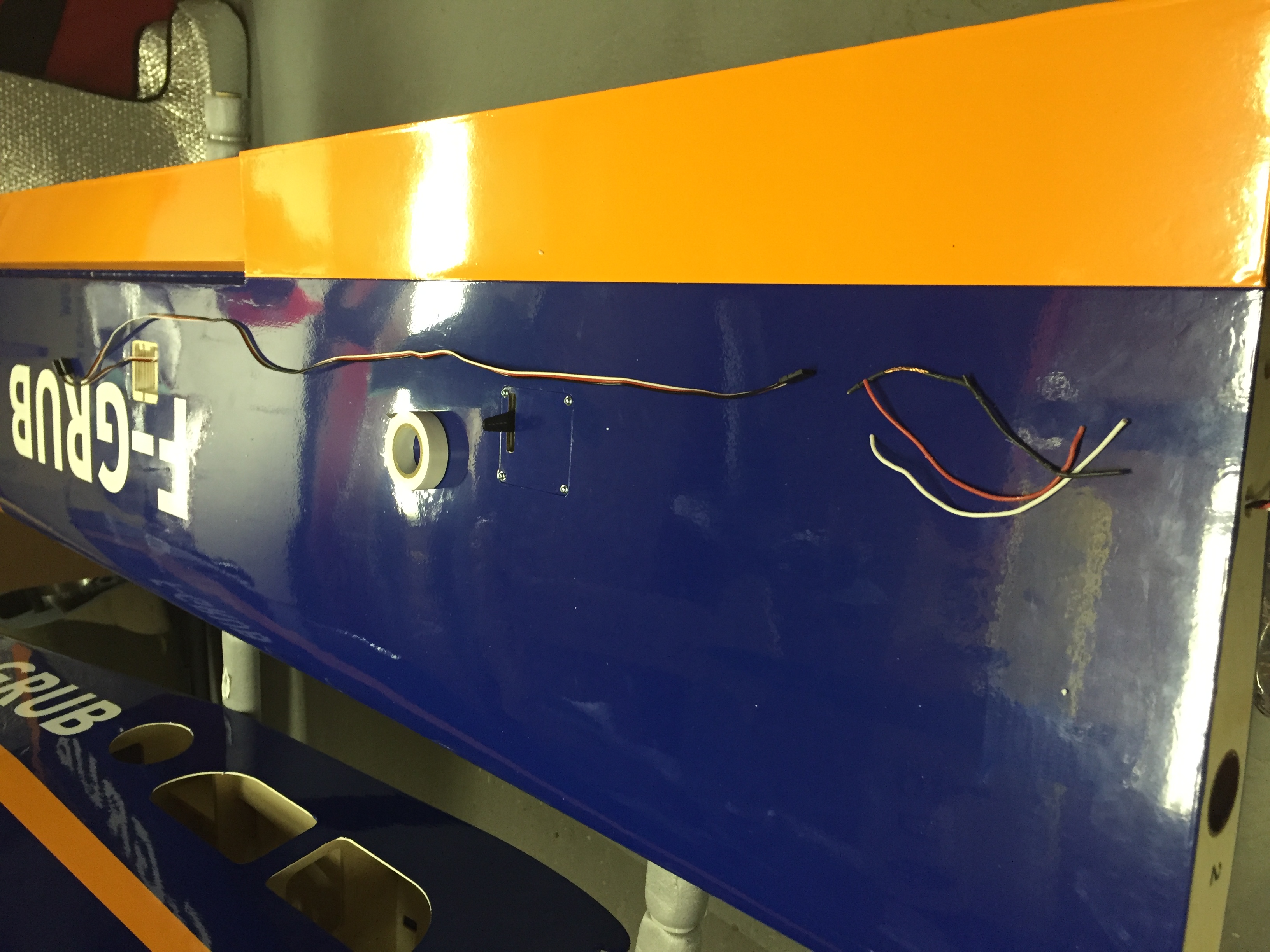

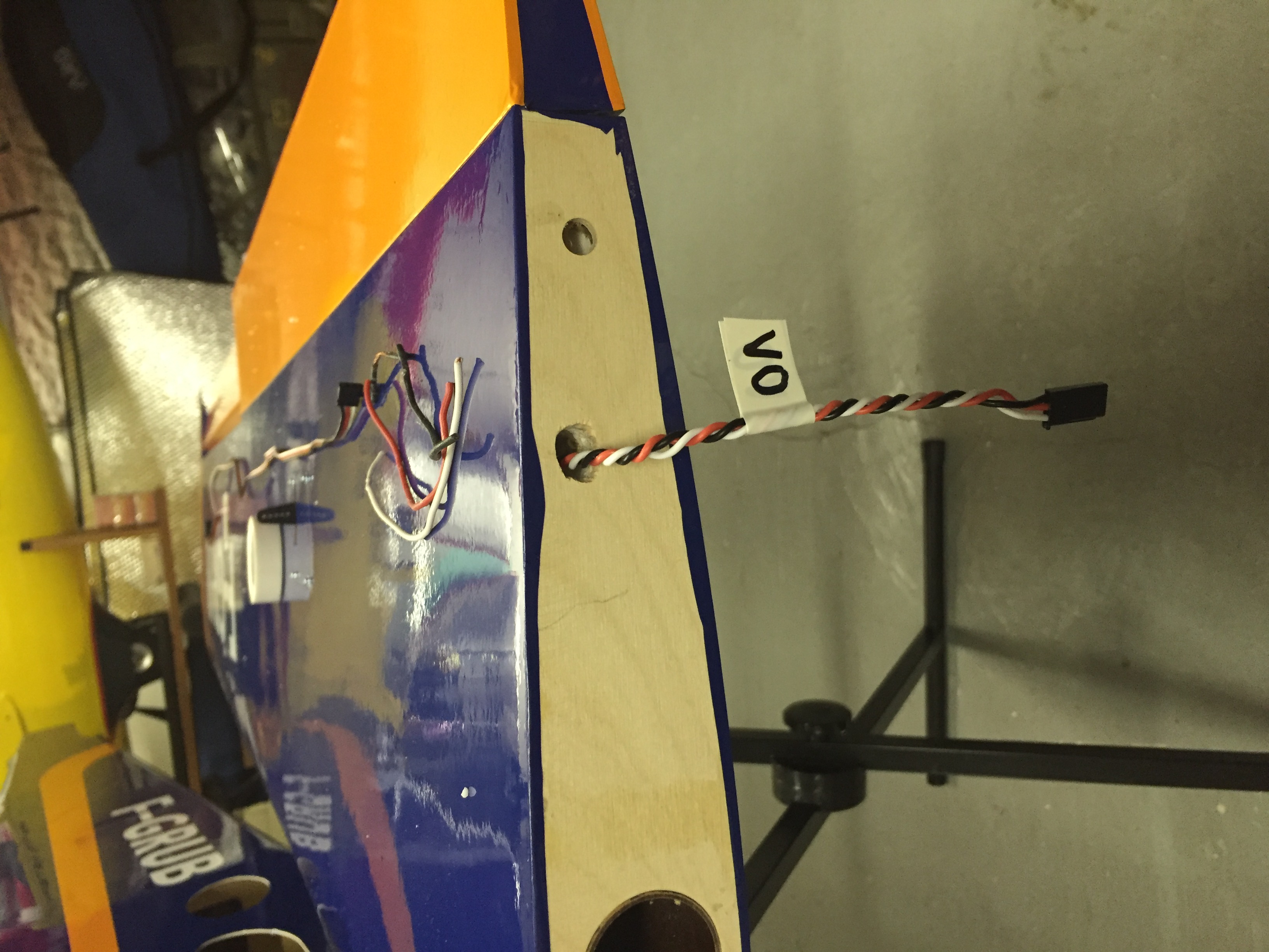

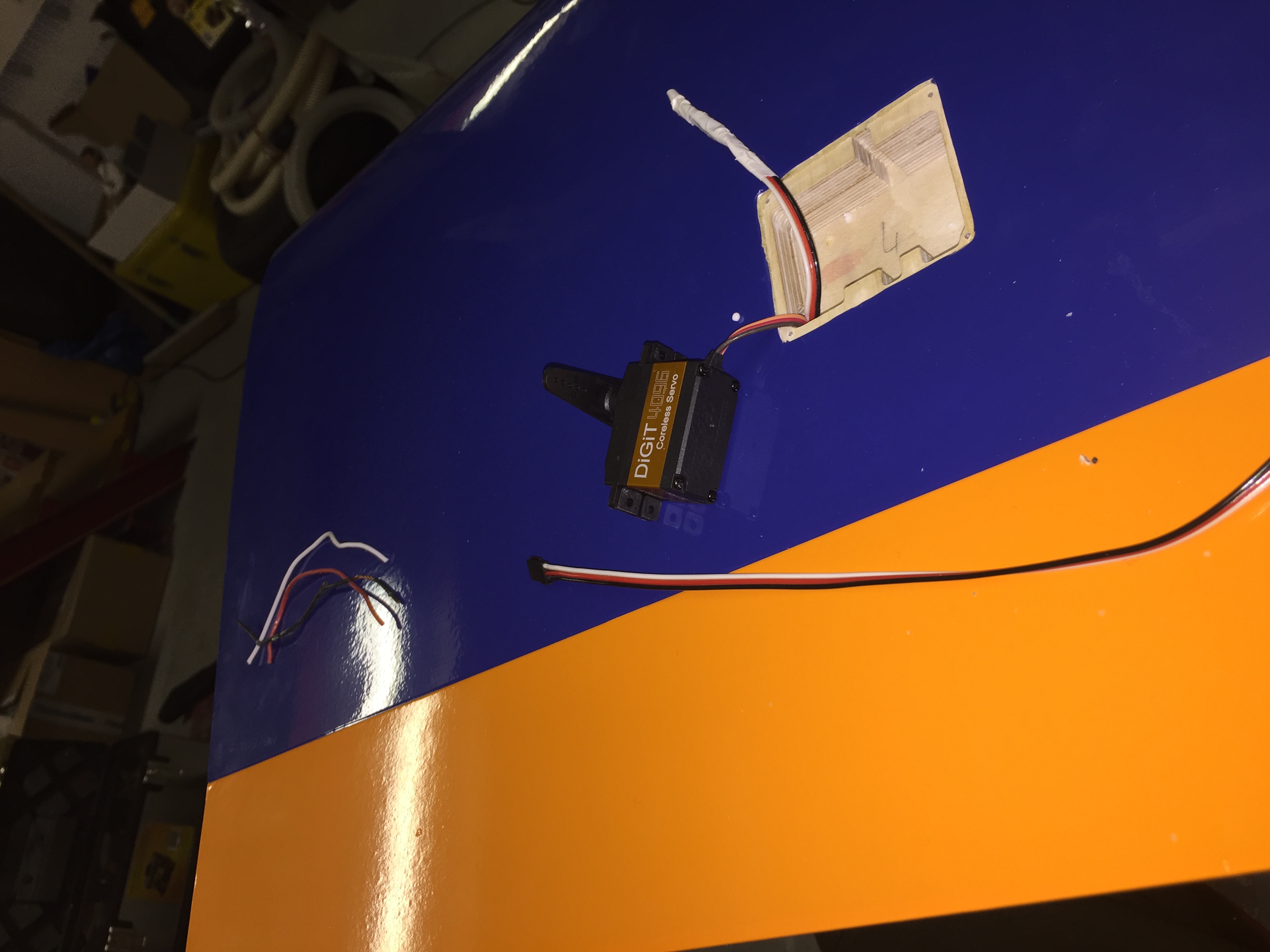

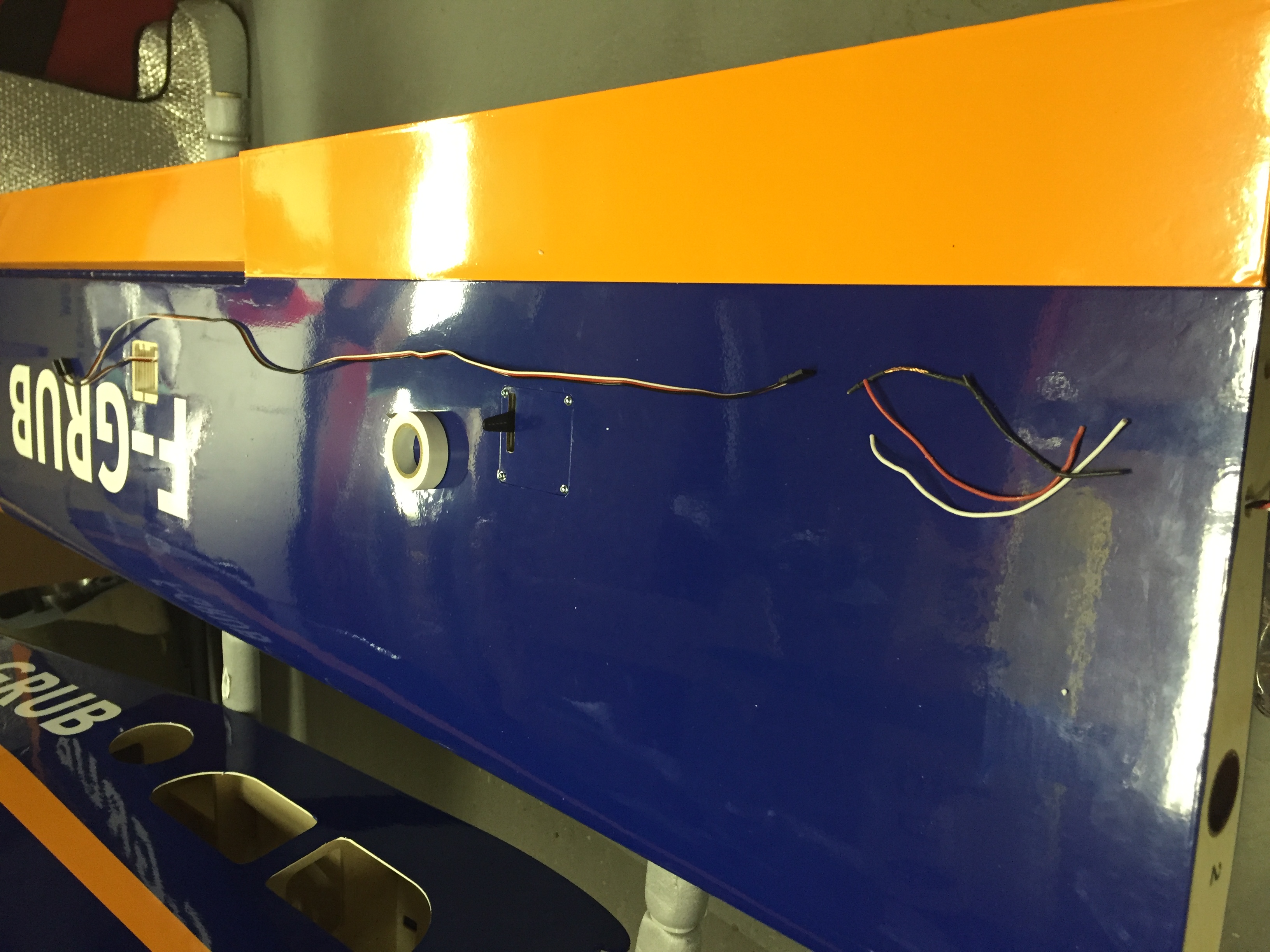

c'est sympa, ils ont pensés à nous mettre des guides pour le passage des servos d'ailes cependant c'est dommage ils étaient collés , et tellement bien qu'on en arrache le guide constitué de d'une rallonge de servos voir photo 1825 ...

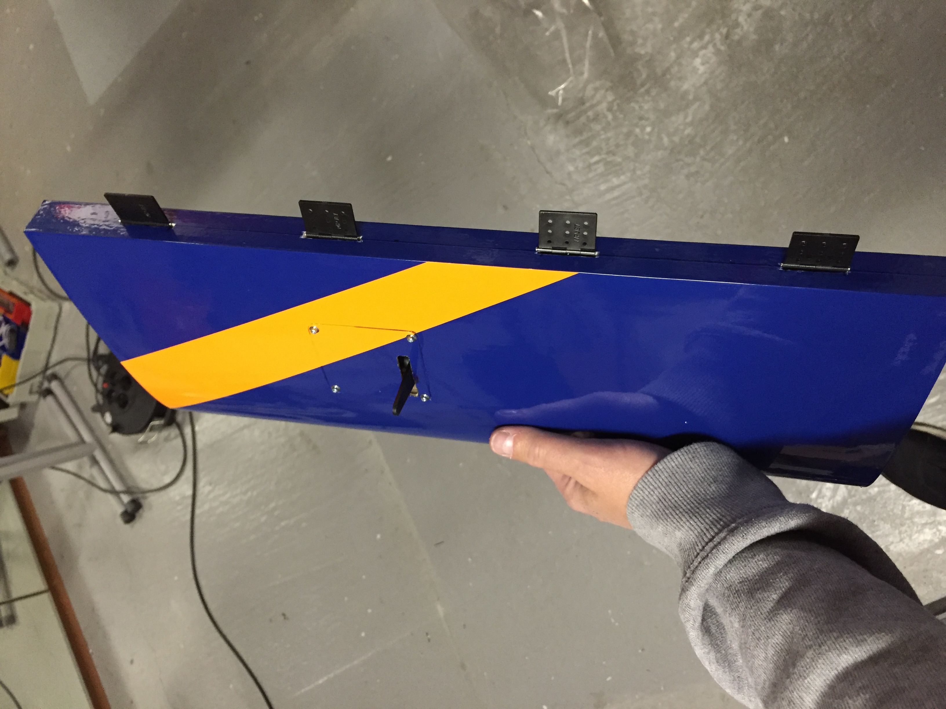

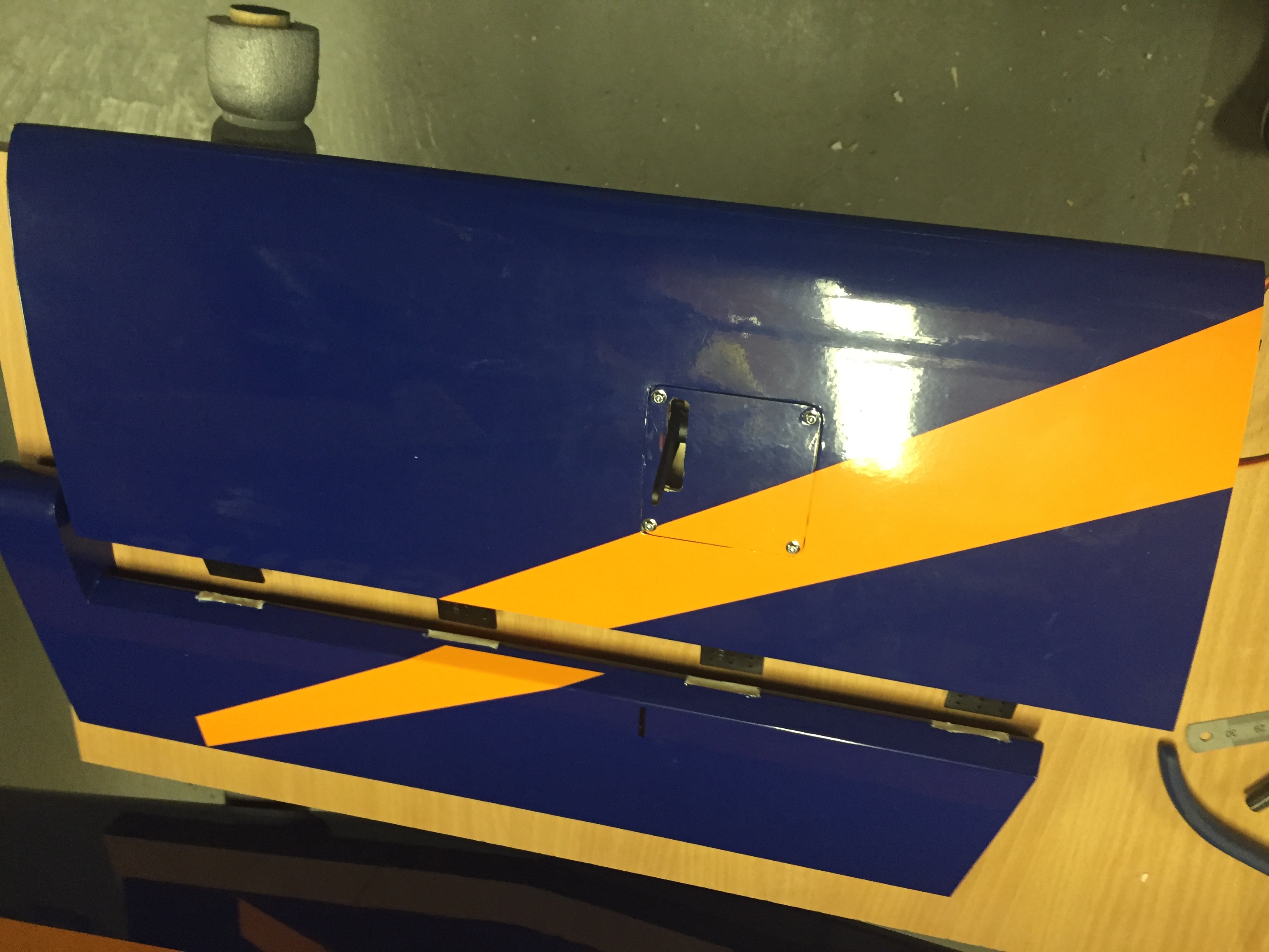

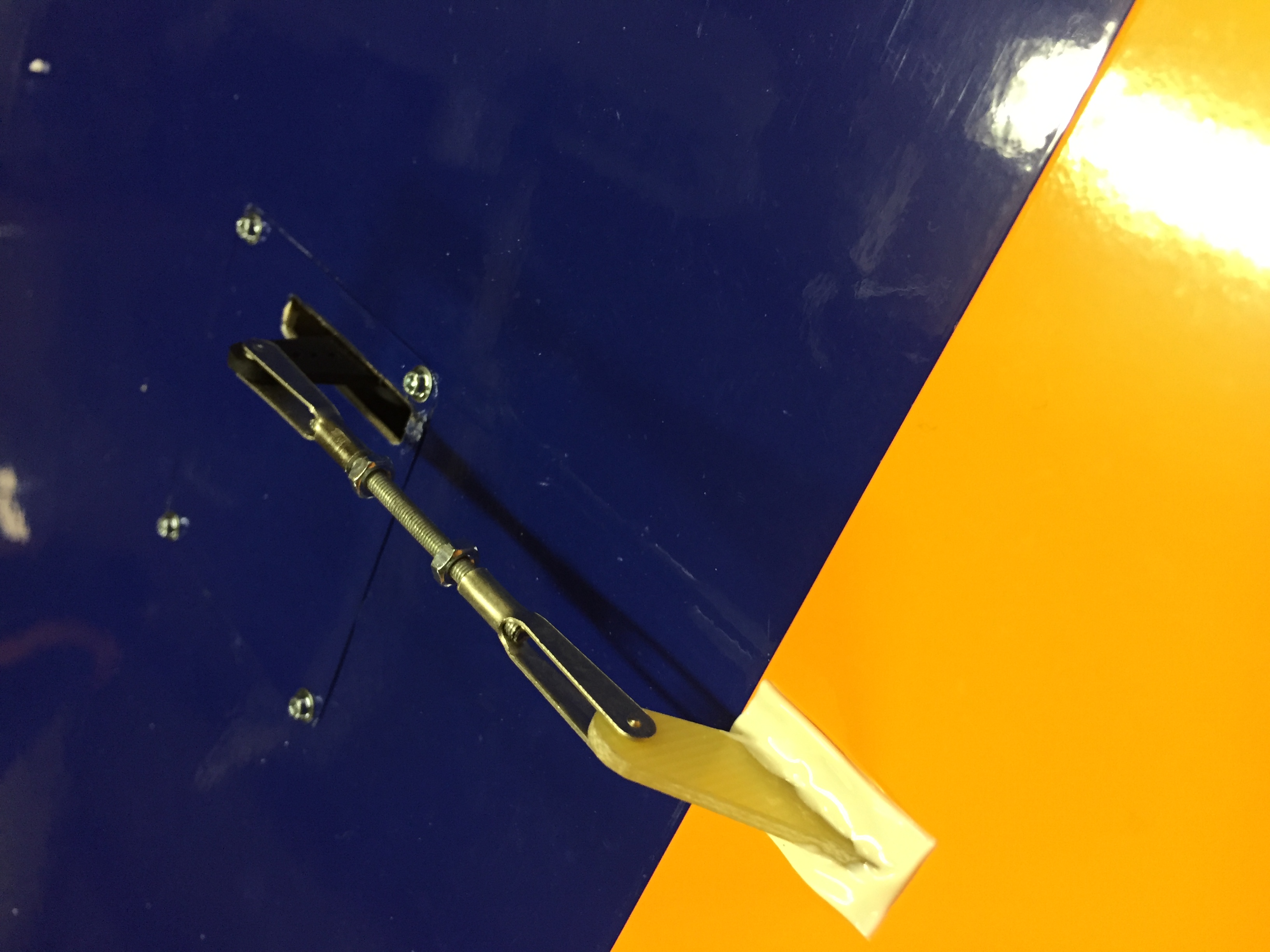

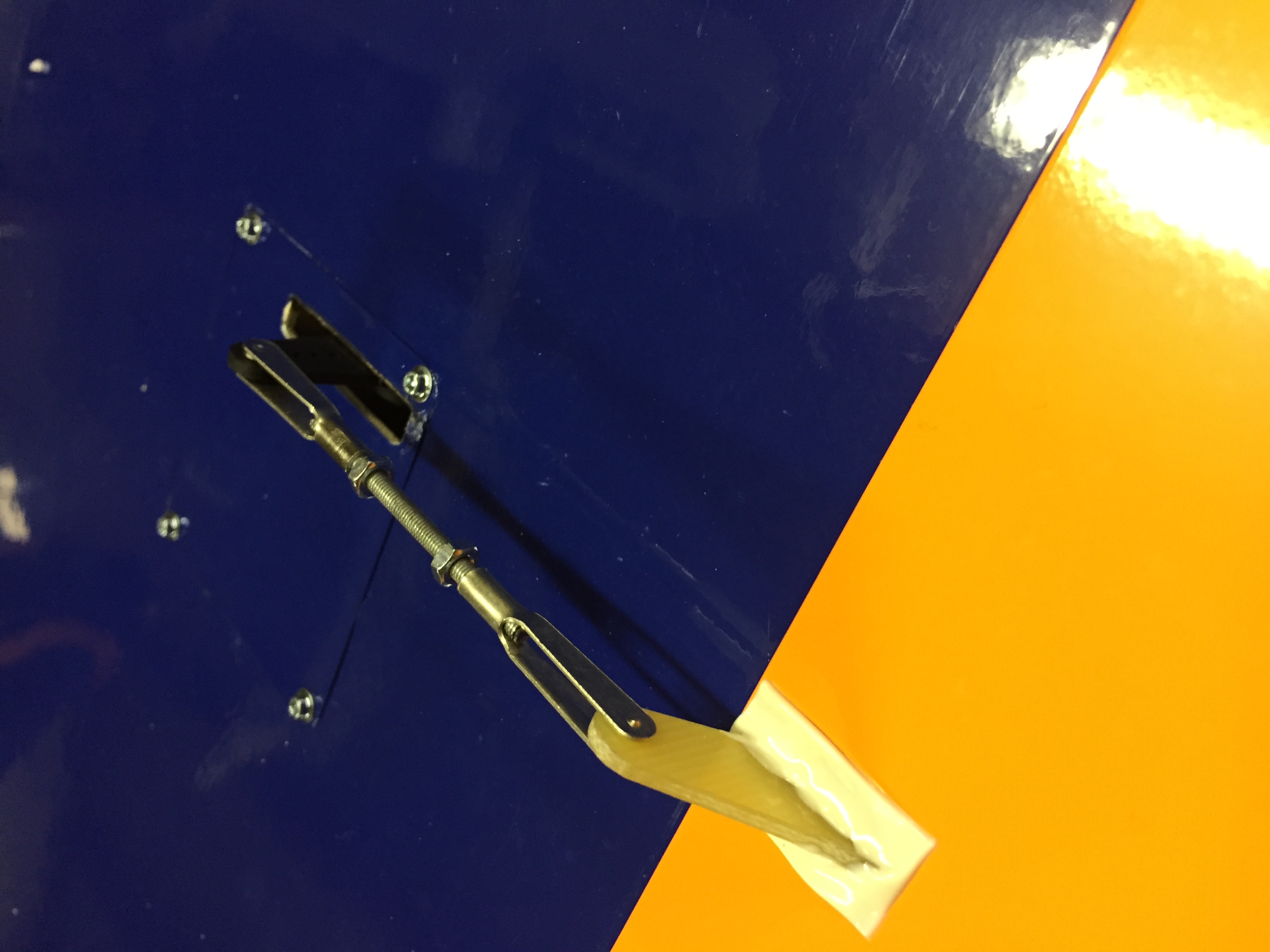

hello,

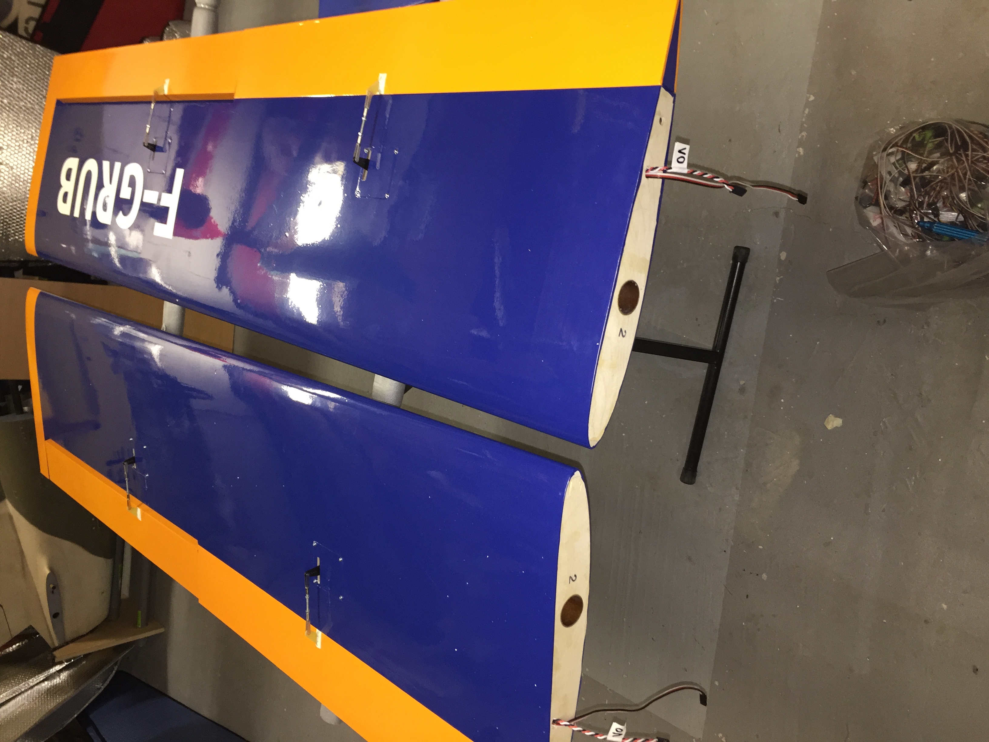

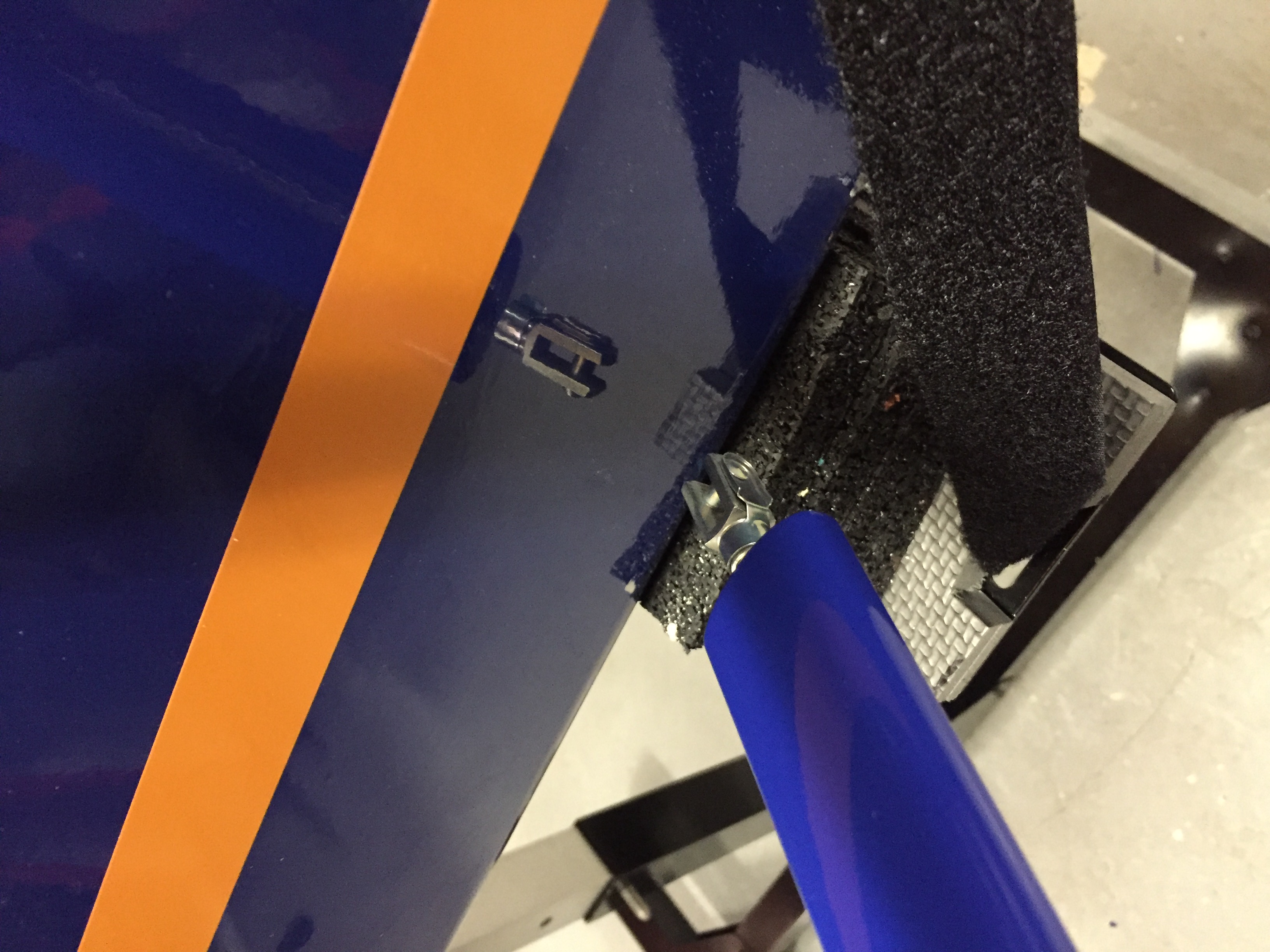

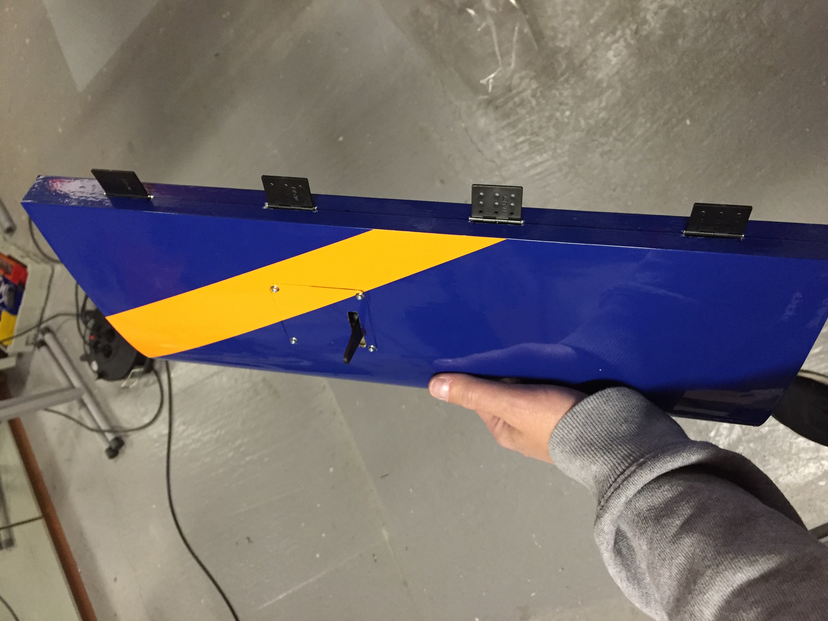

c'est un vrai kit donc toutes les charnières sont à poser ainsi que les tétons des ailes et le système de verrouillage qui est un axe de 6 à coller dans l'aile et qui se vérouille par une molette en bakelite , j'ai choisi d'utiliser de la HYSOL 9462 moins cassante que la résine .

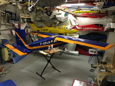

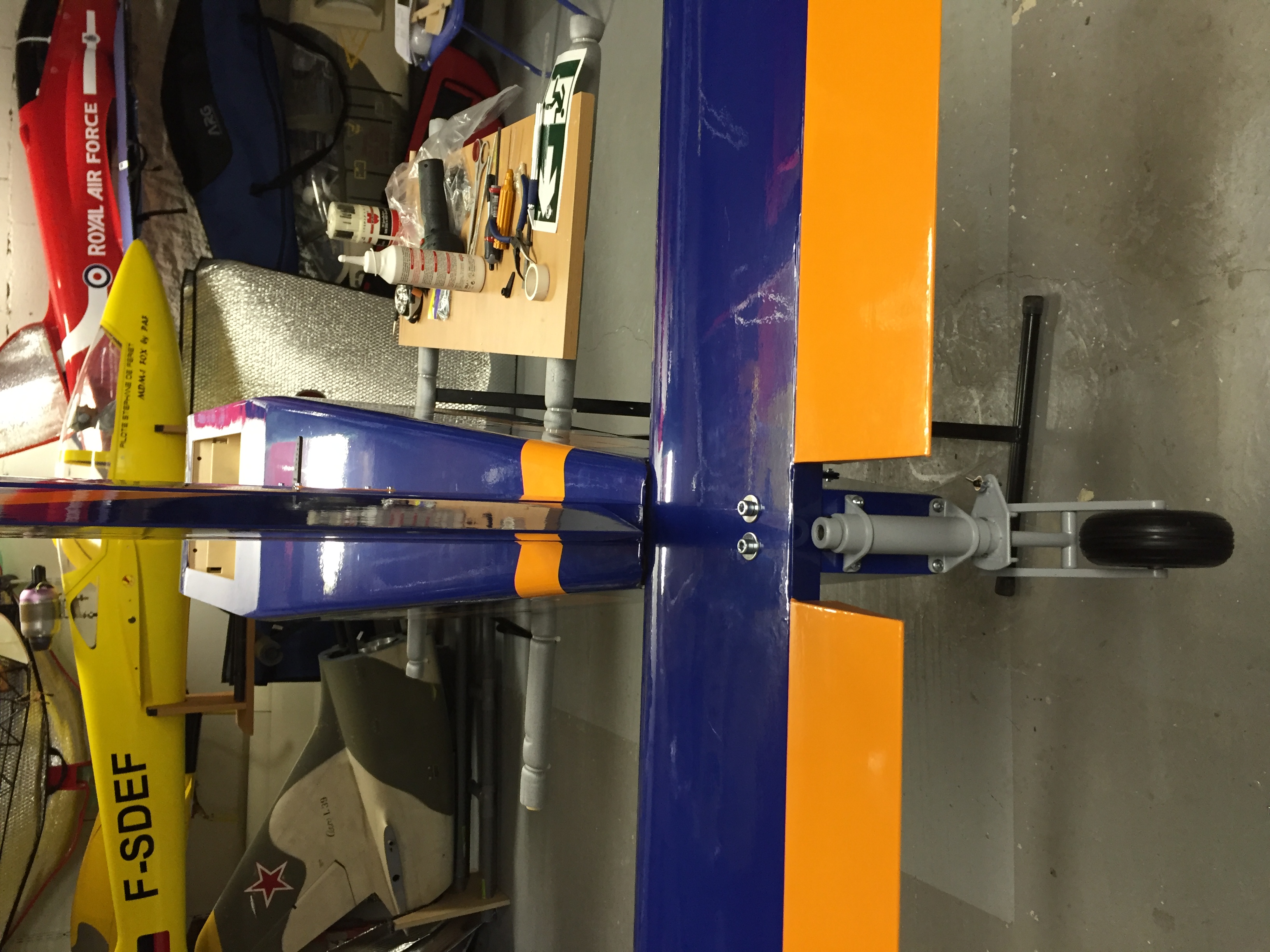

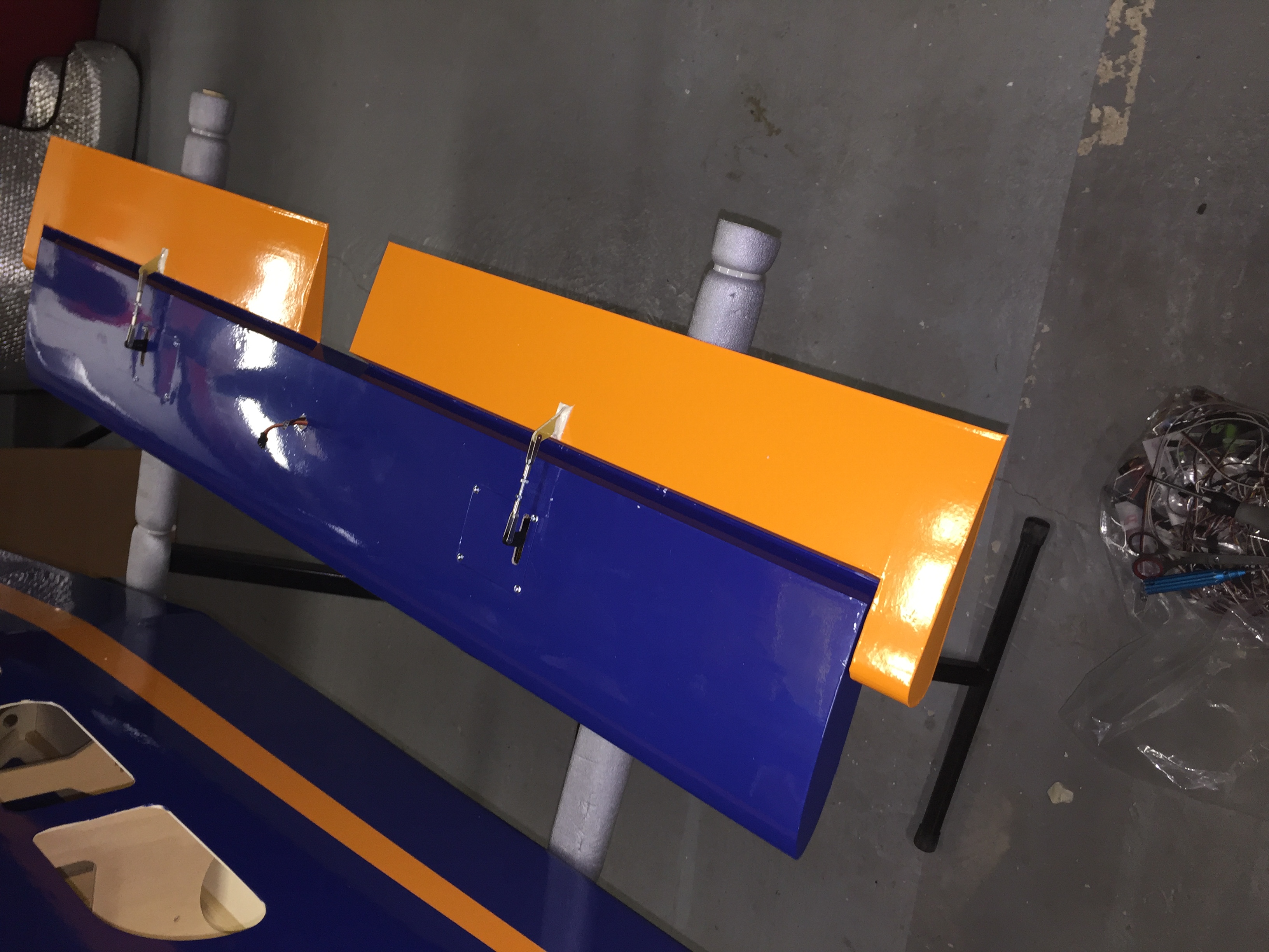

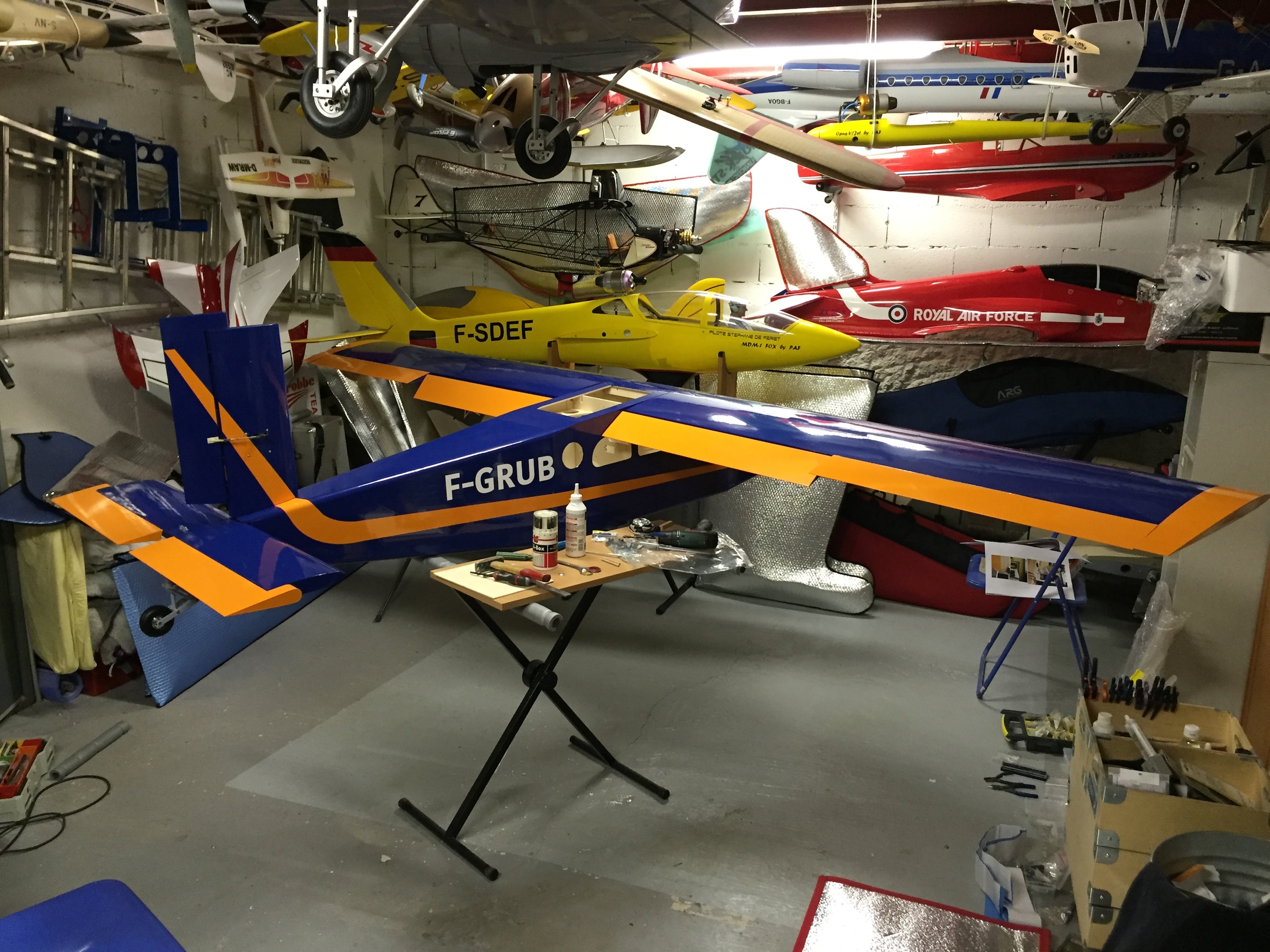

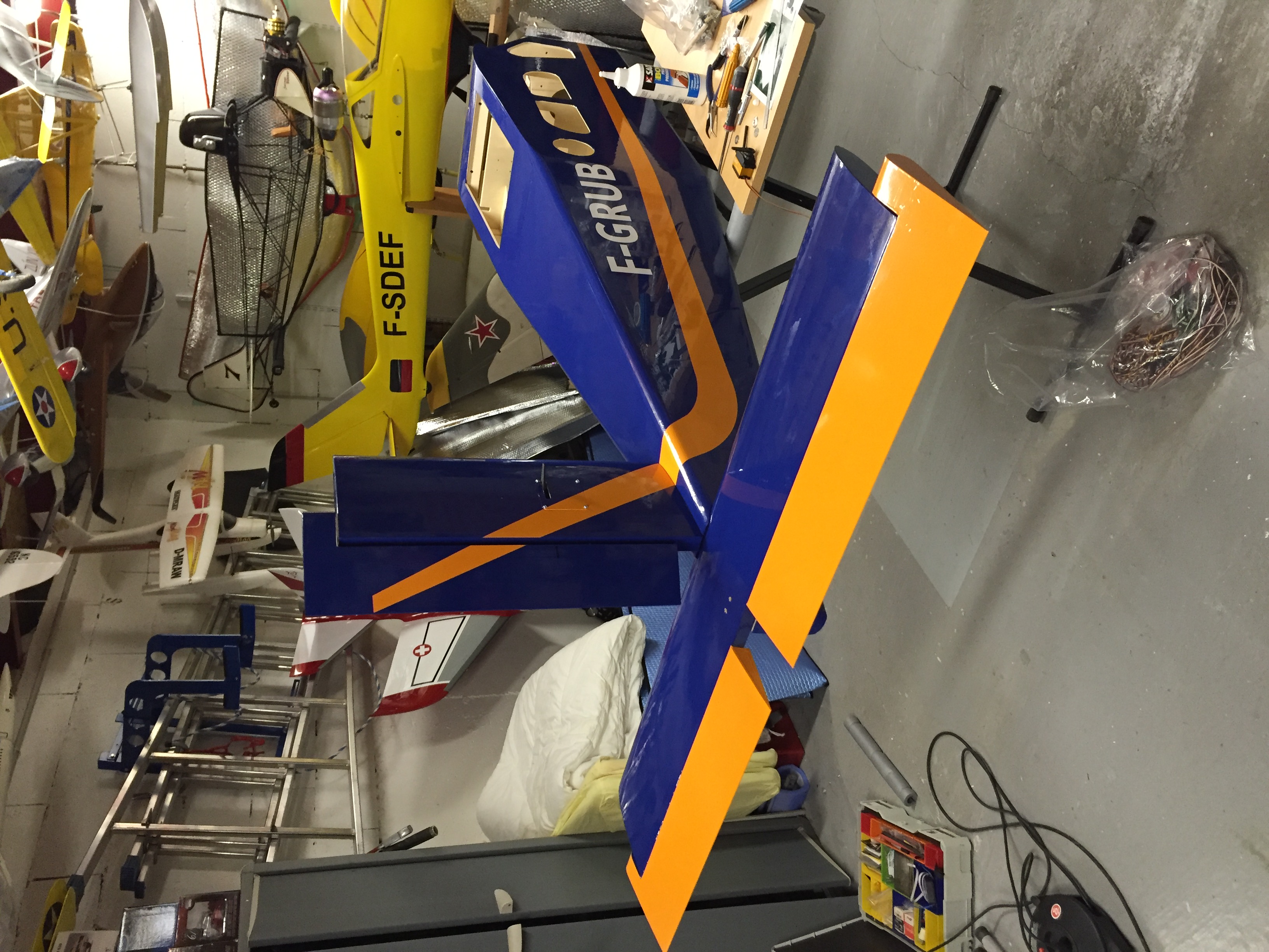

hello

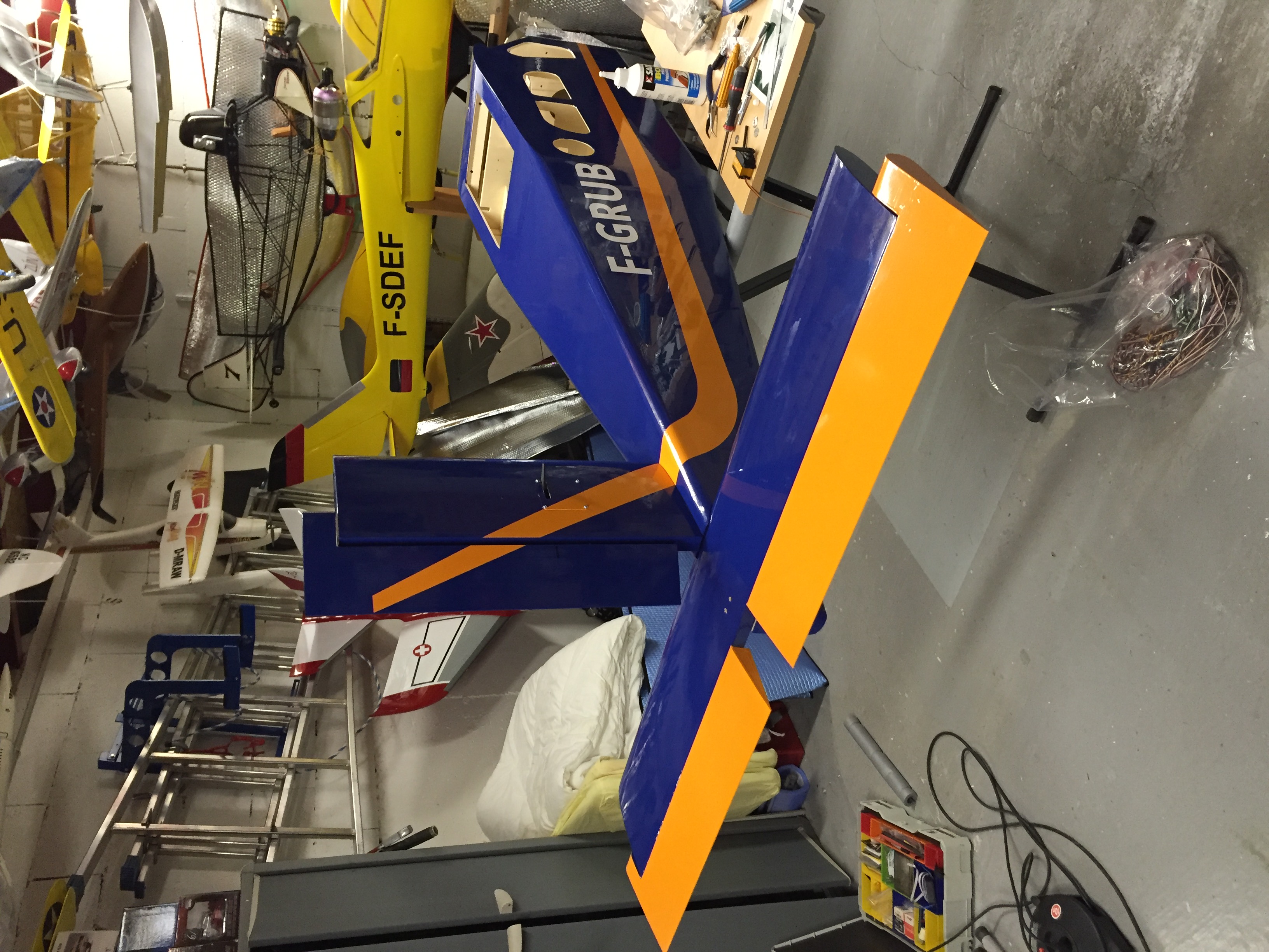

suite du montage et première mise en croix
à plus
stef

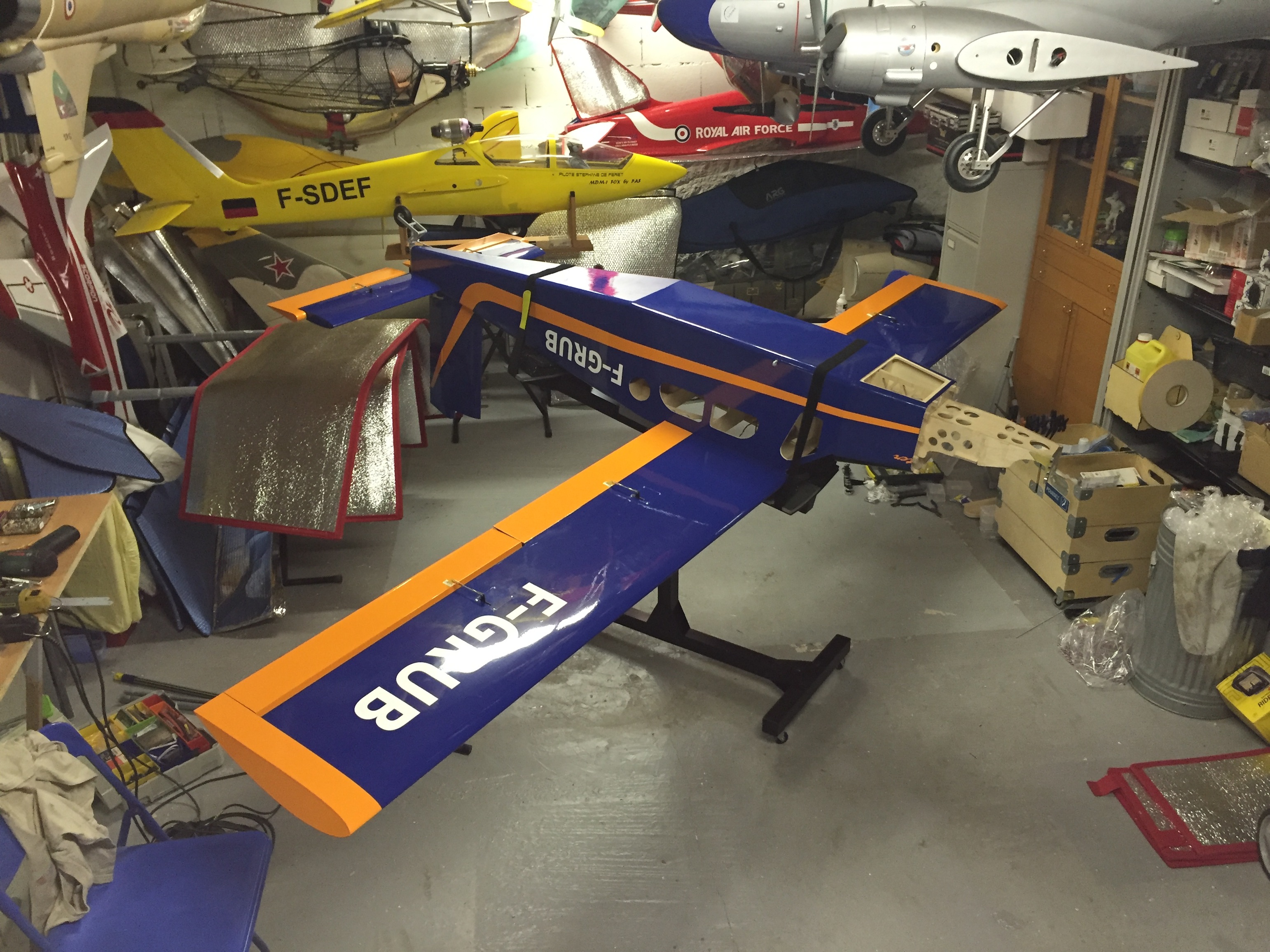

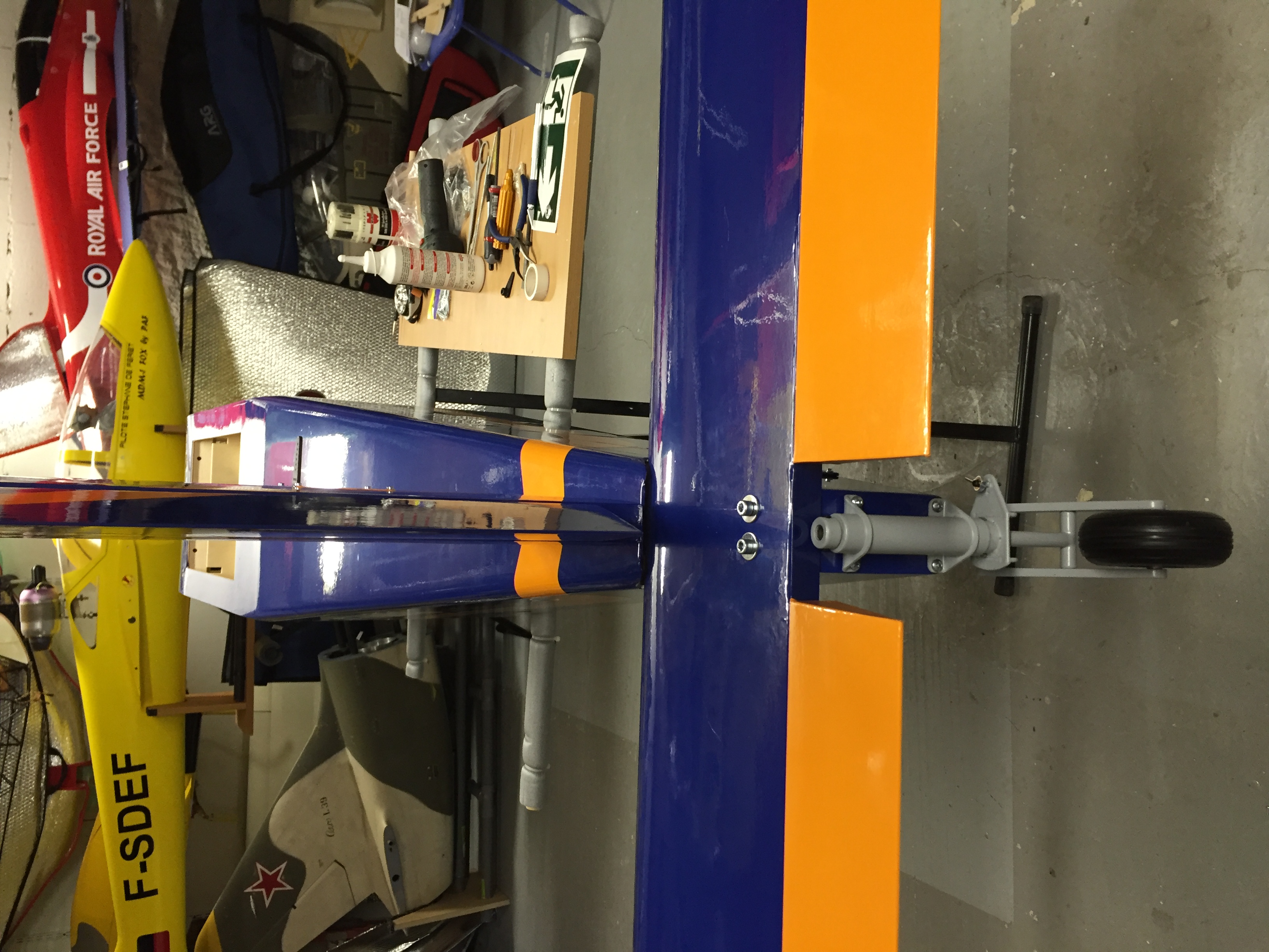

hello,
la construction continue avec le stand MARVIN MAURICIO ALVAREZ , un stand sur roues qui permet un réglage de la position travail ;-)

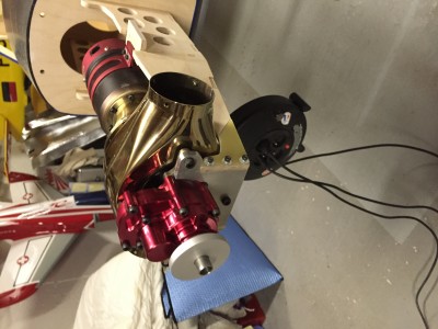

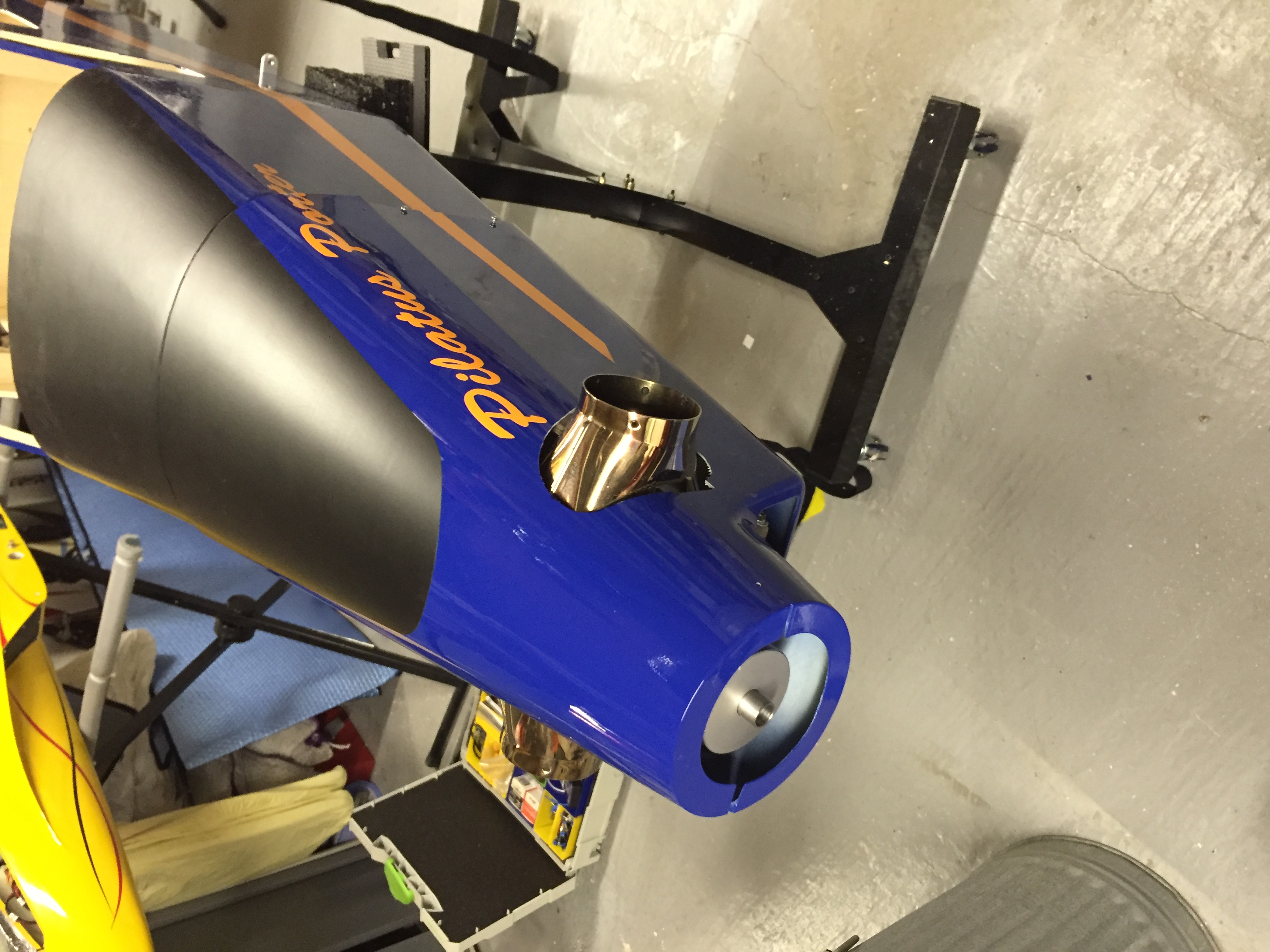

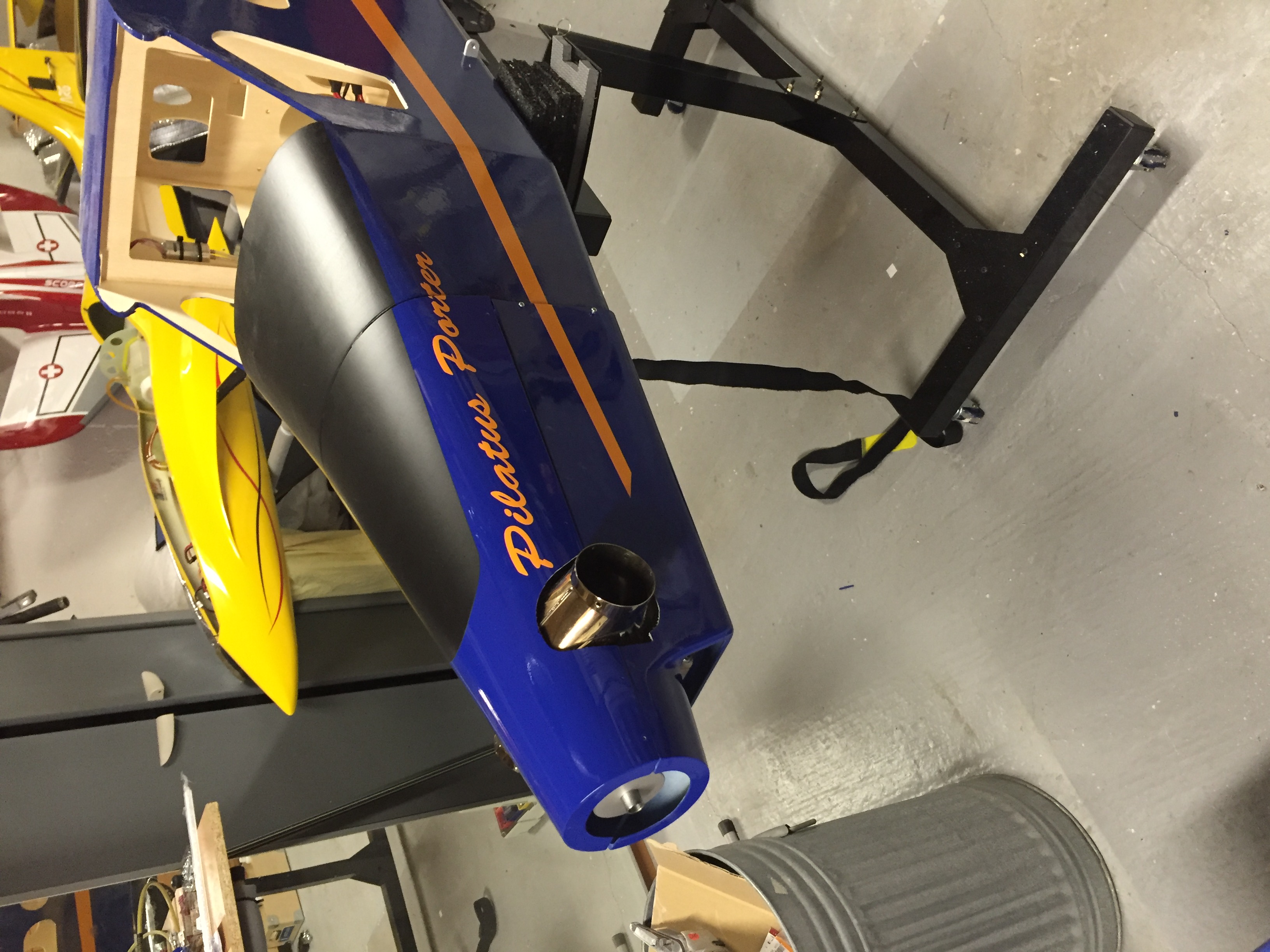

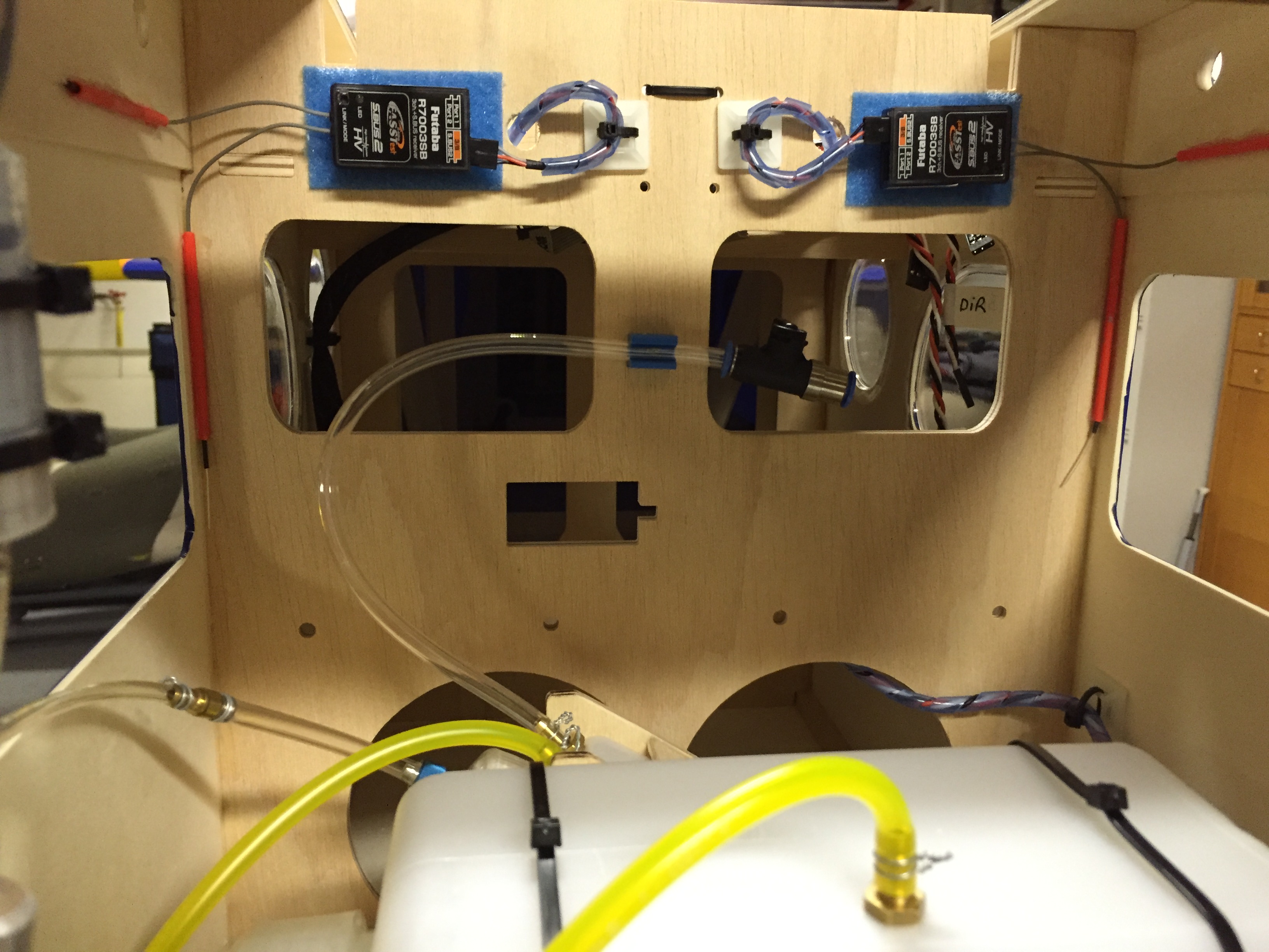

hello,

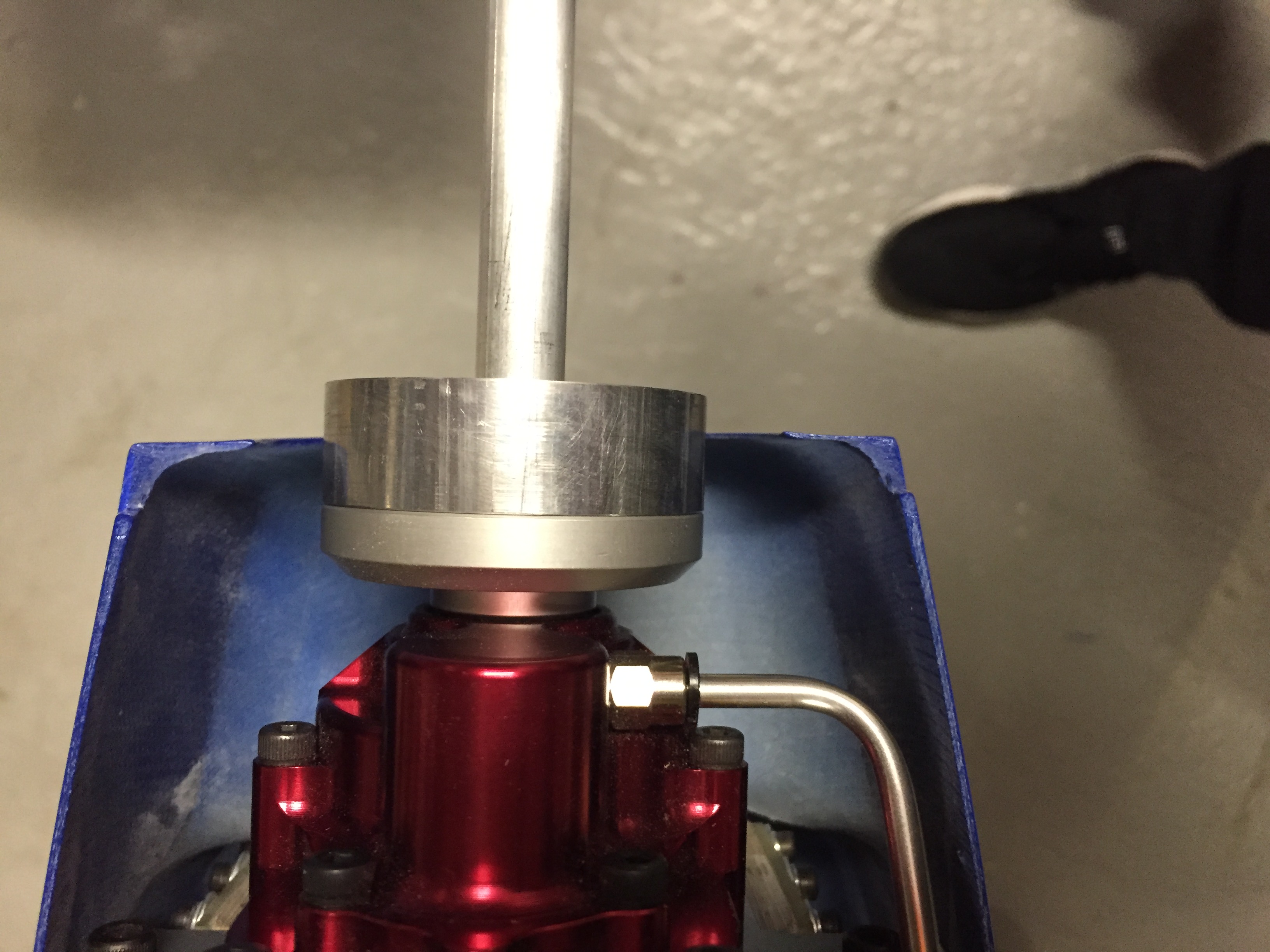

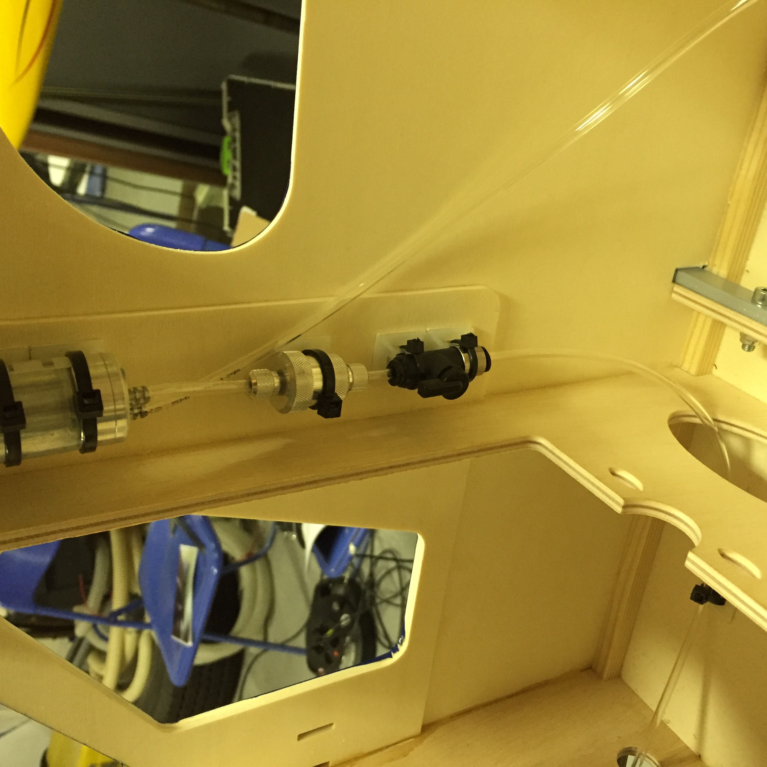

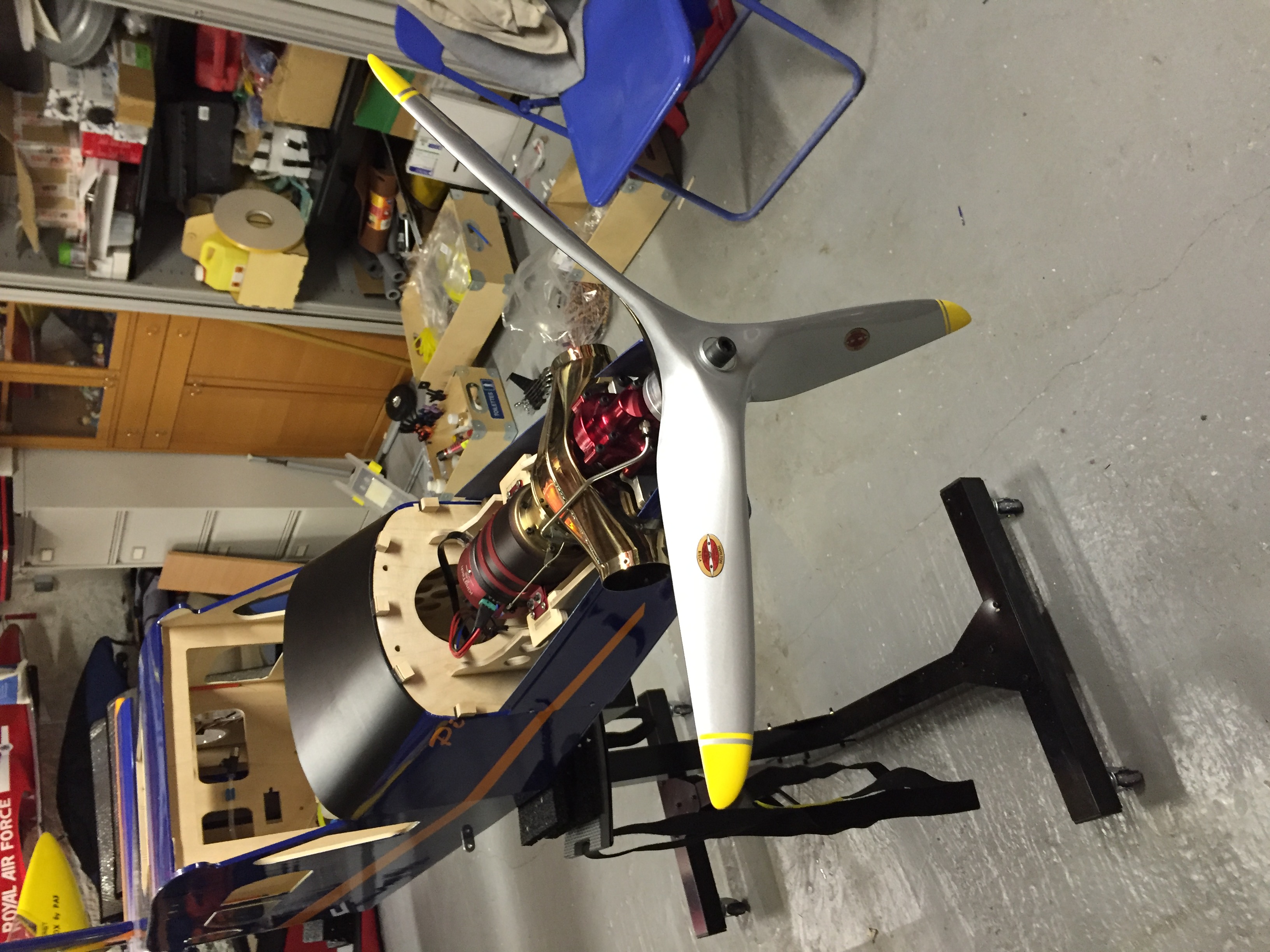

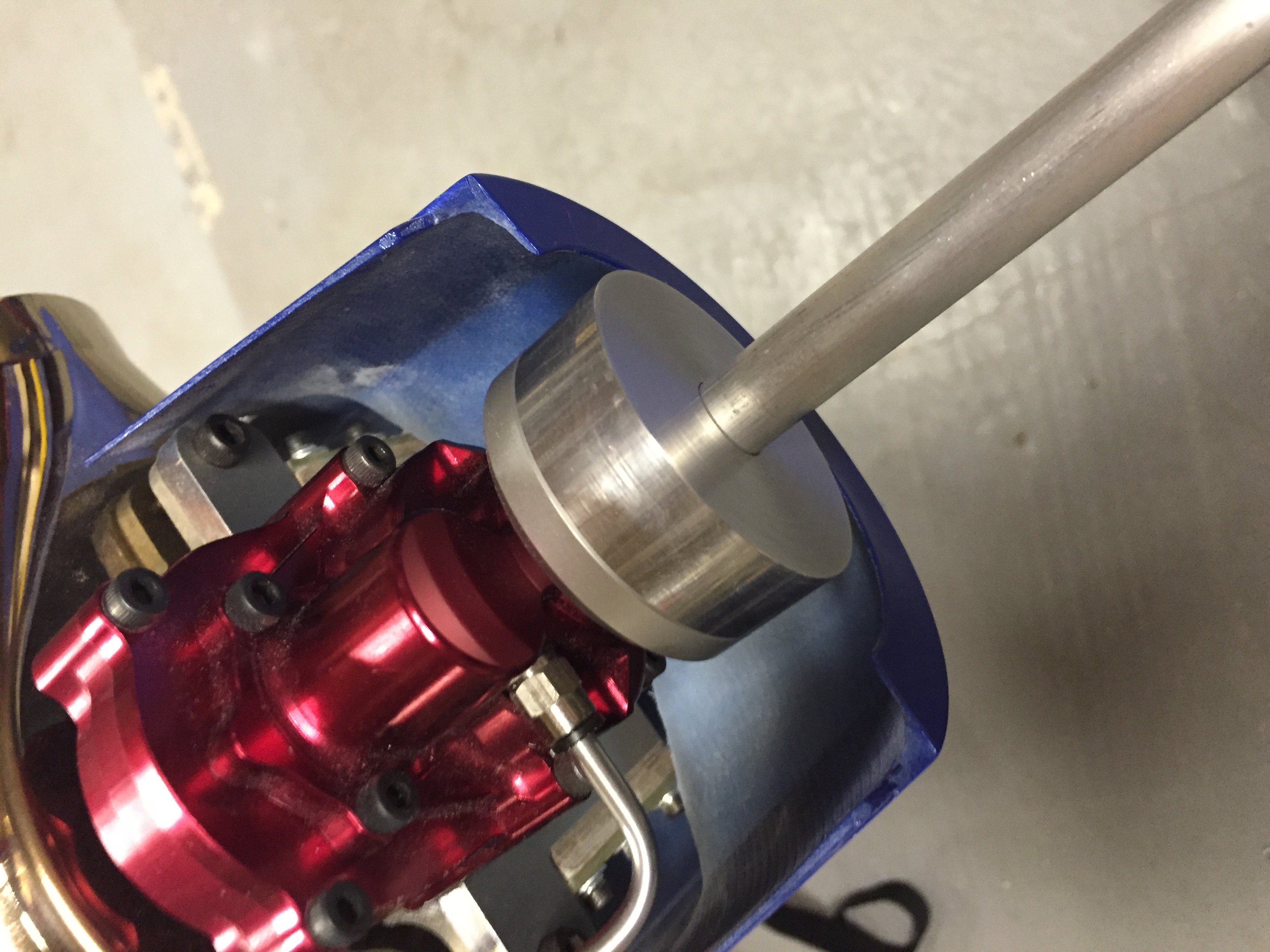

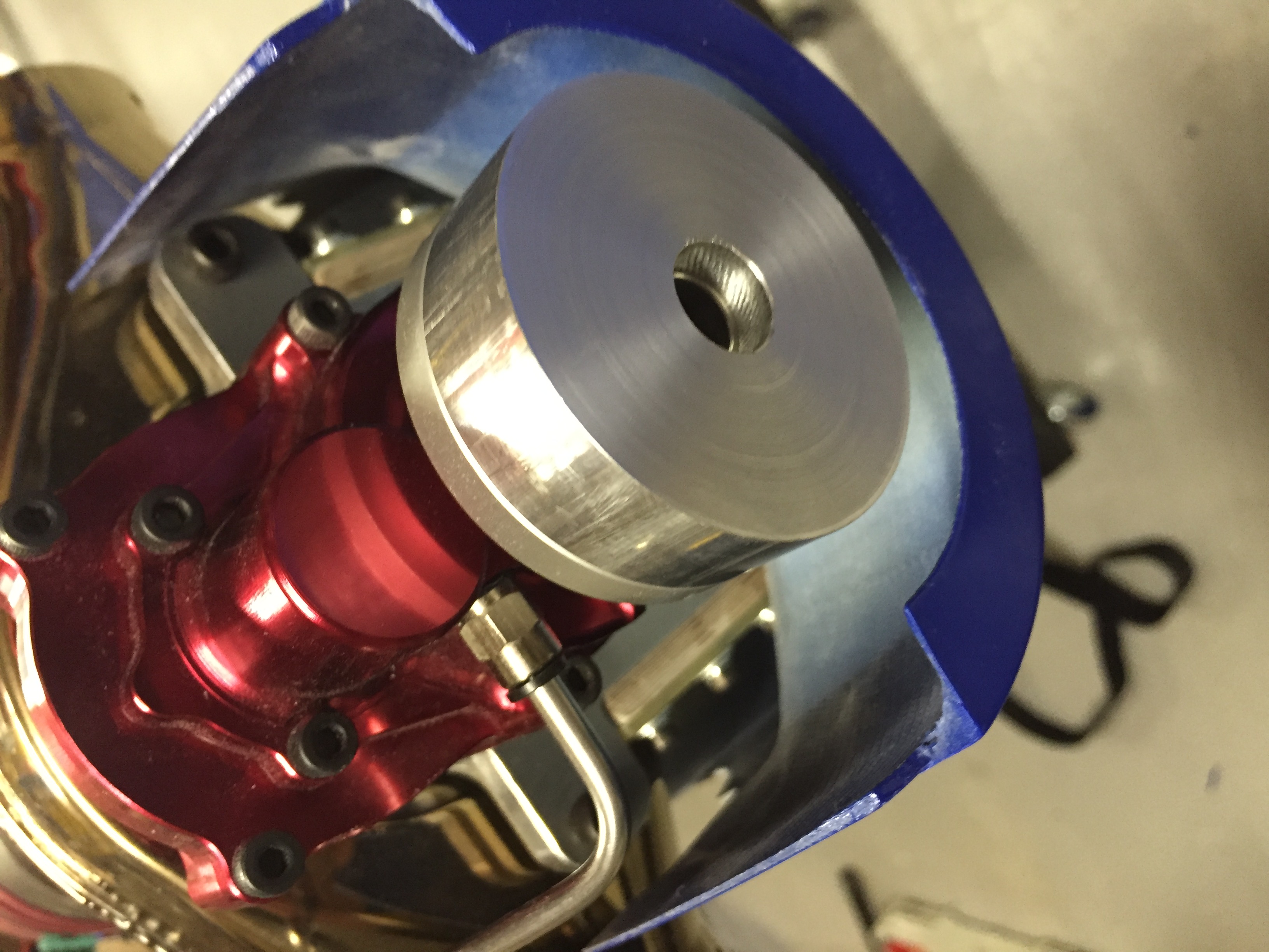

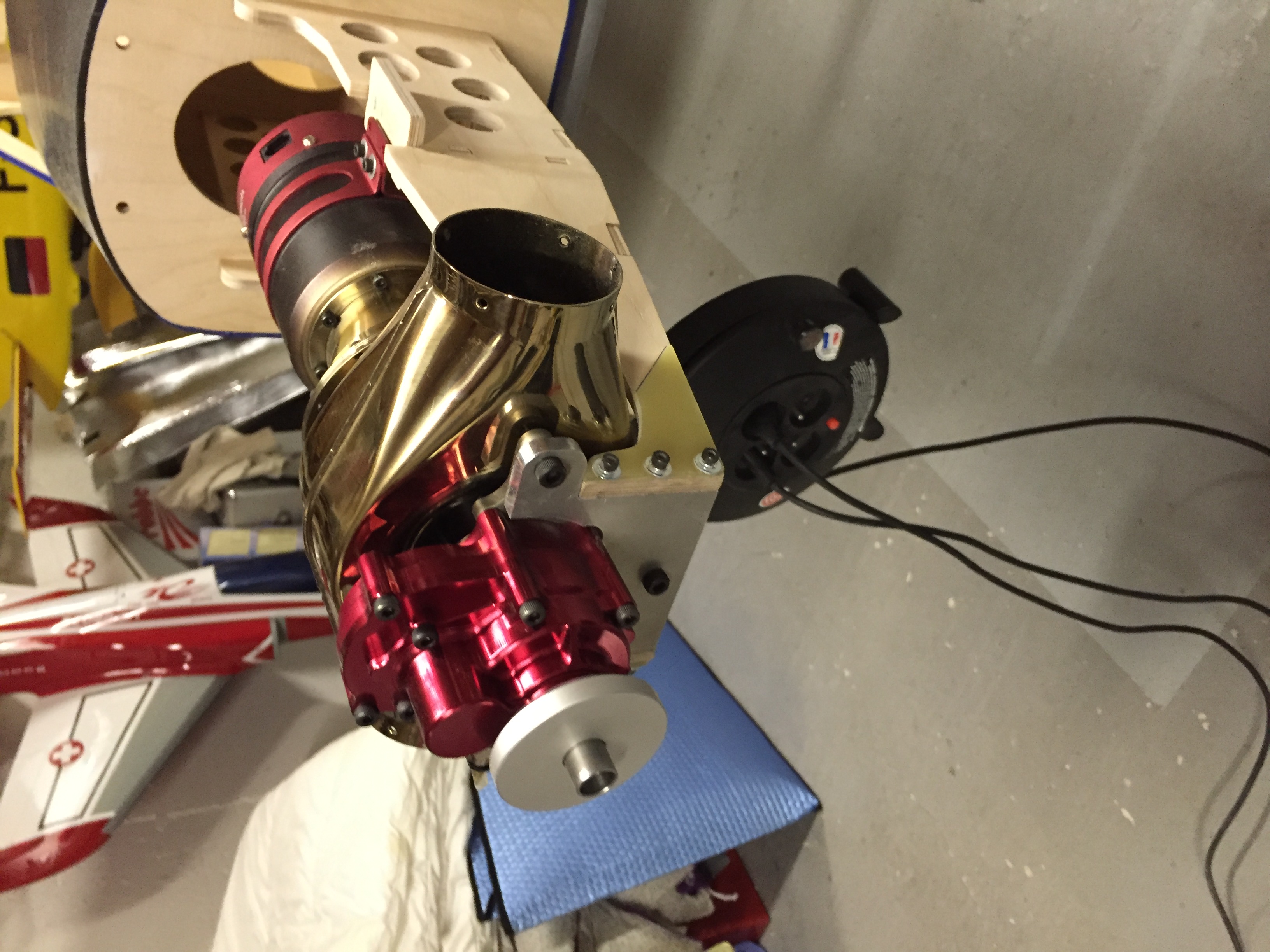

l'intégration du turboprop ne se fait pas sans mal si l'on veut éviter de découper le capot dans tous les sens , 1 parce qu'il faut retailler ( couper ) la rampe qui sert de lubrificateur au niveau du festo placé sur le réducteur , j'ai utilisé un mini coupe tube de plomberie ou frigoriste pour ensuite re-créer la gorge qui, bloque dans le festo, 2 parce que le turboprop étant plus court que le capot il a fallu fabriquer en ALU G4 une ralonge sur le flasque de l'axe moteur de 50 de diamètre par 15 mm d'épaisseur .
bonne fin d'année à tous et à l'année prochaine .
amic
stef

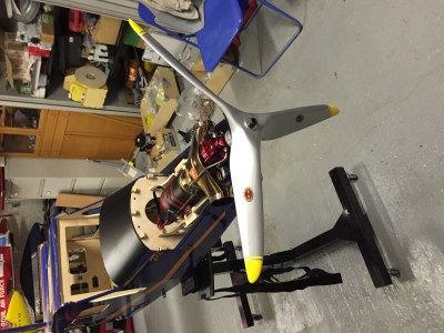

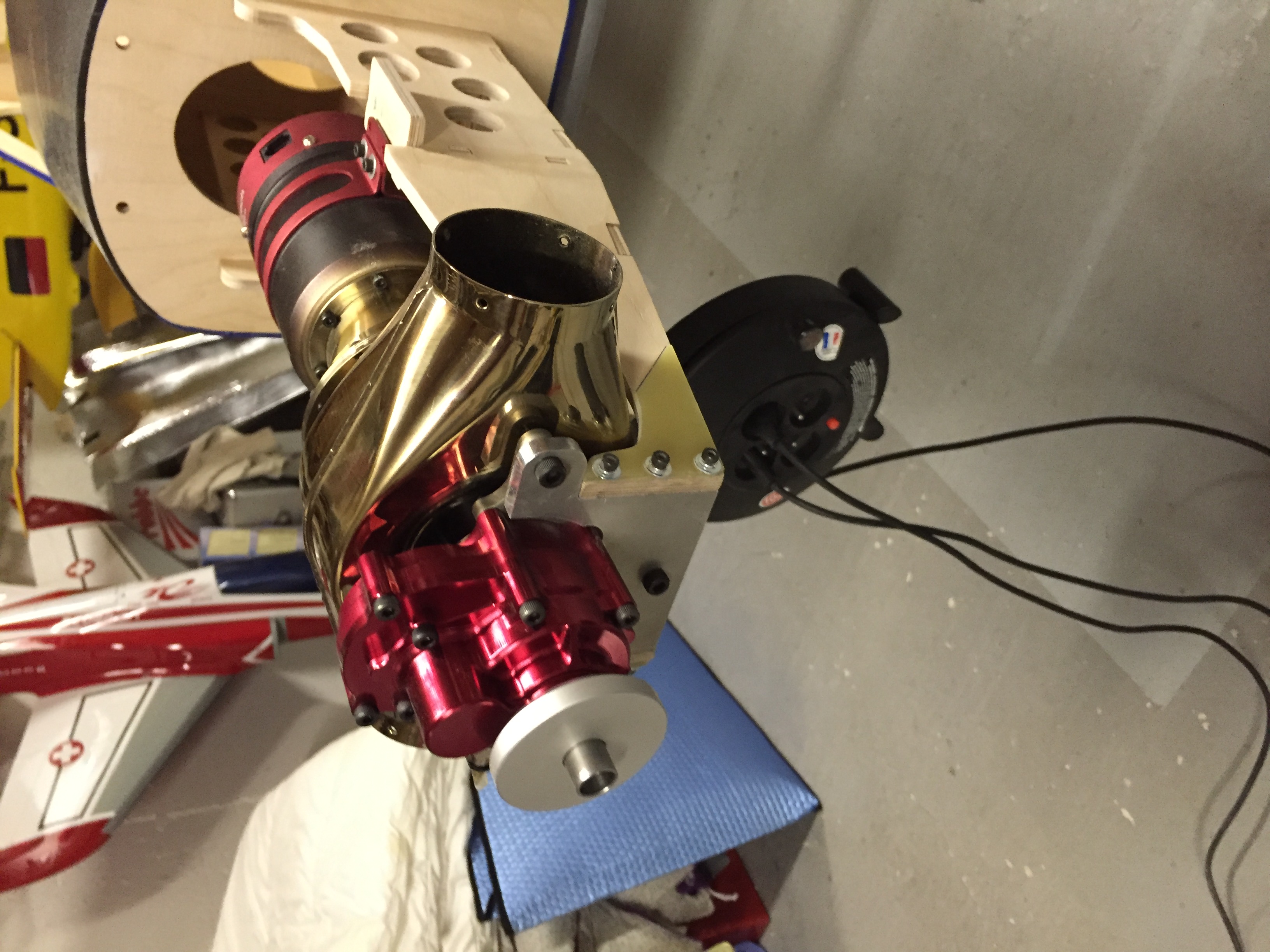

hello,
prêt pour un essai TURBOPROP ...
STEPHANE
Messages : 265
Re: CONSTRUCTION PILATUS PC6 JETARROWS
Message par STEPHANE »
hello ,
ça y est il est vivant ....
