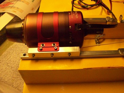

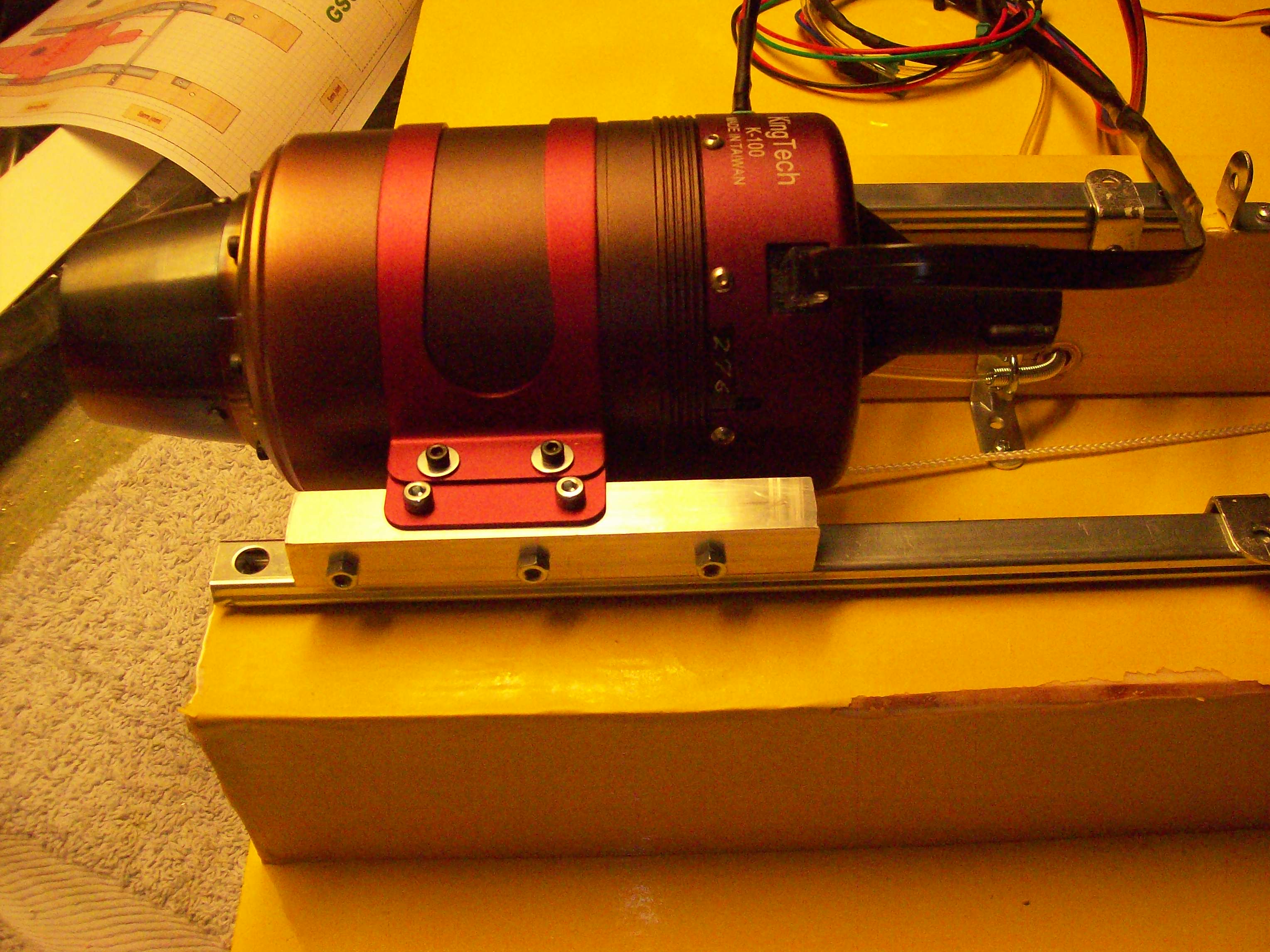

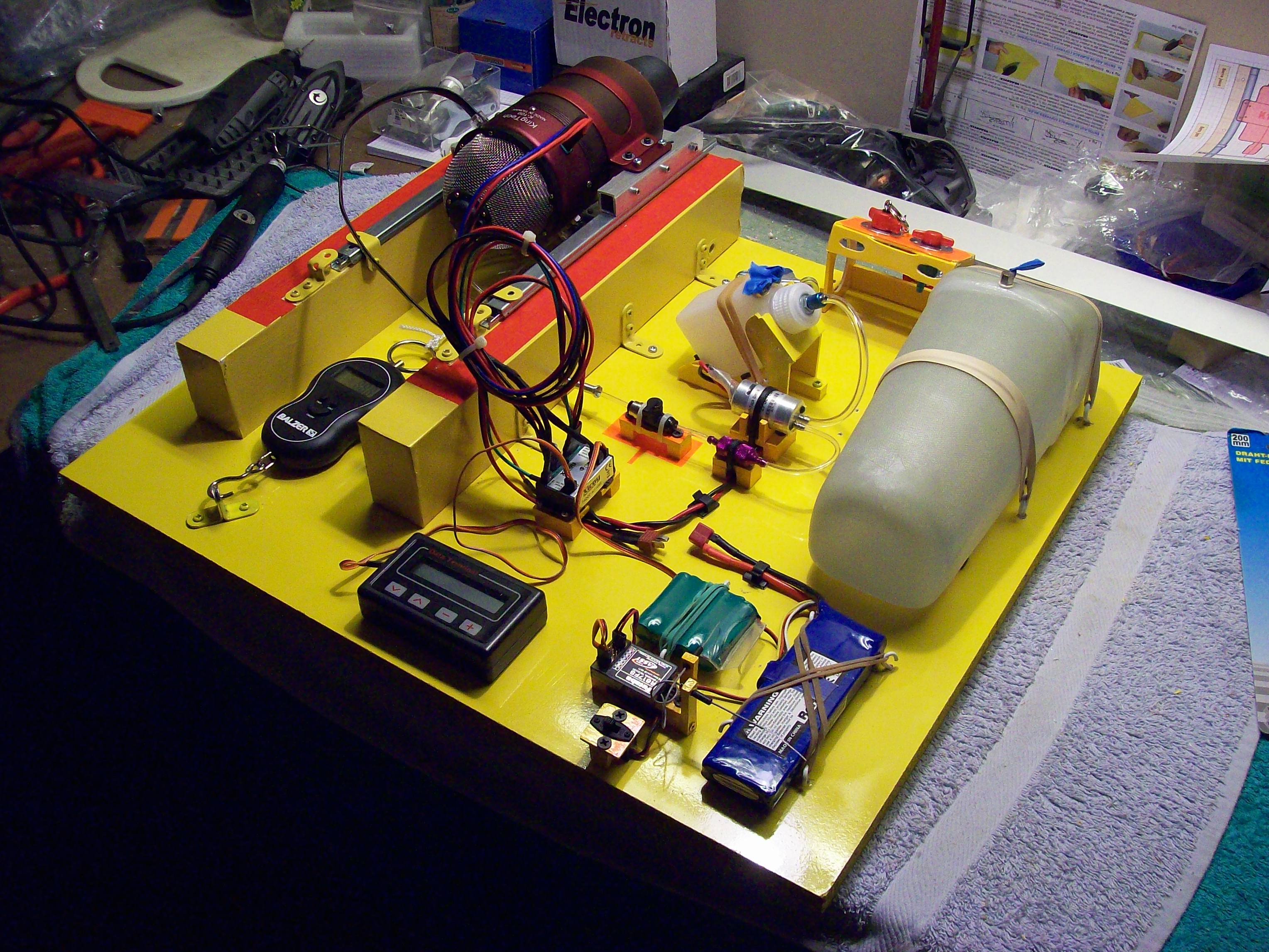

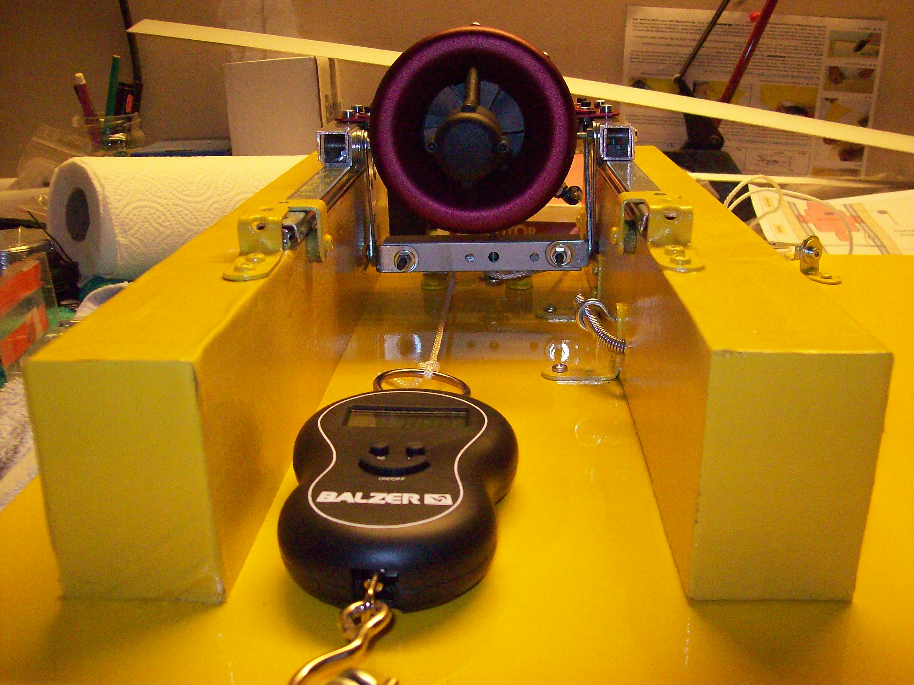

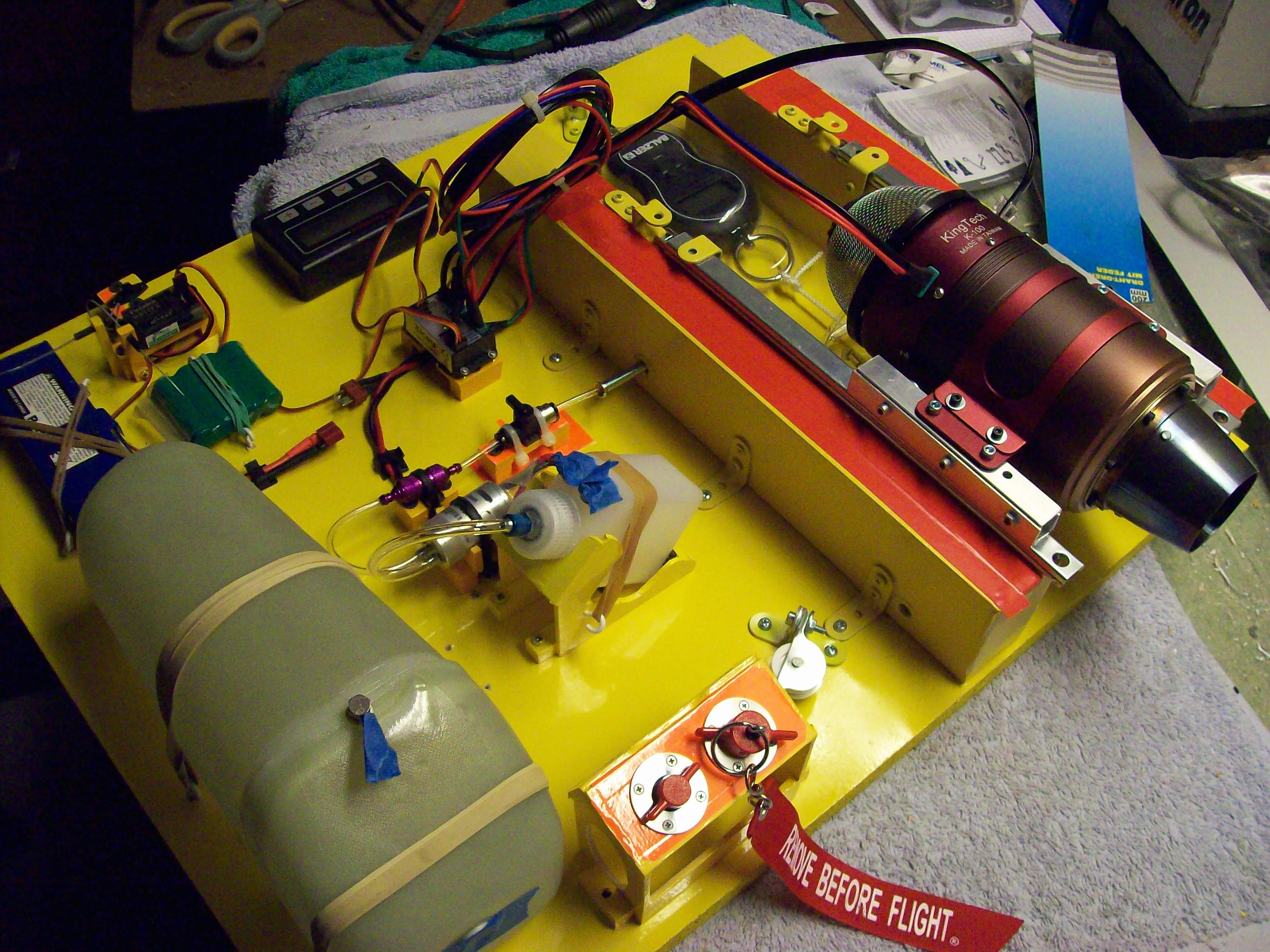

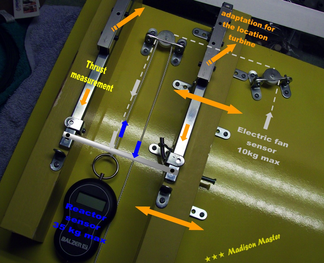

Moi j'ai construit un banc pouvant mesurer la poussée STATIQUE des réacteurs de toutes tailles ainsi que les turbines électriques.... c'est compact, propre et très pratique , la mesure peut être confiée à n’importe quel capteur, ici, c'est un peson pour la pêche (35Kg max)
