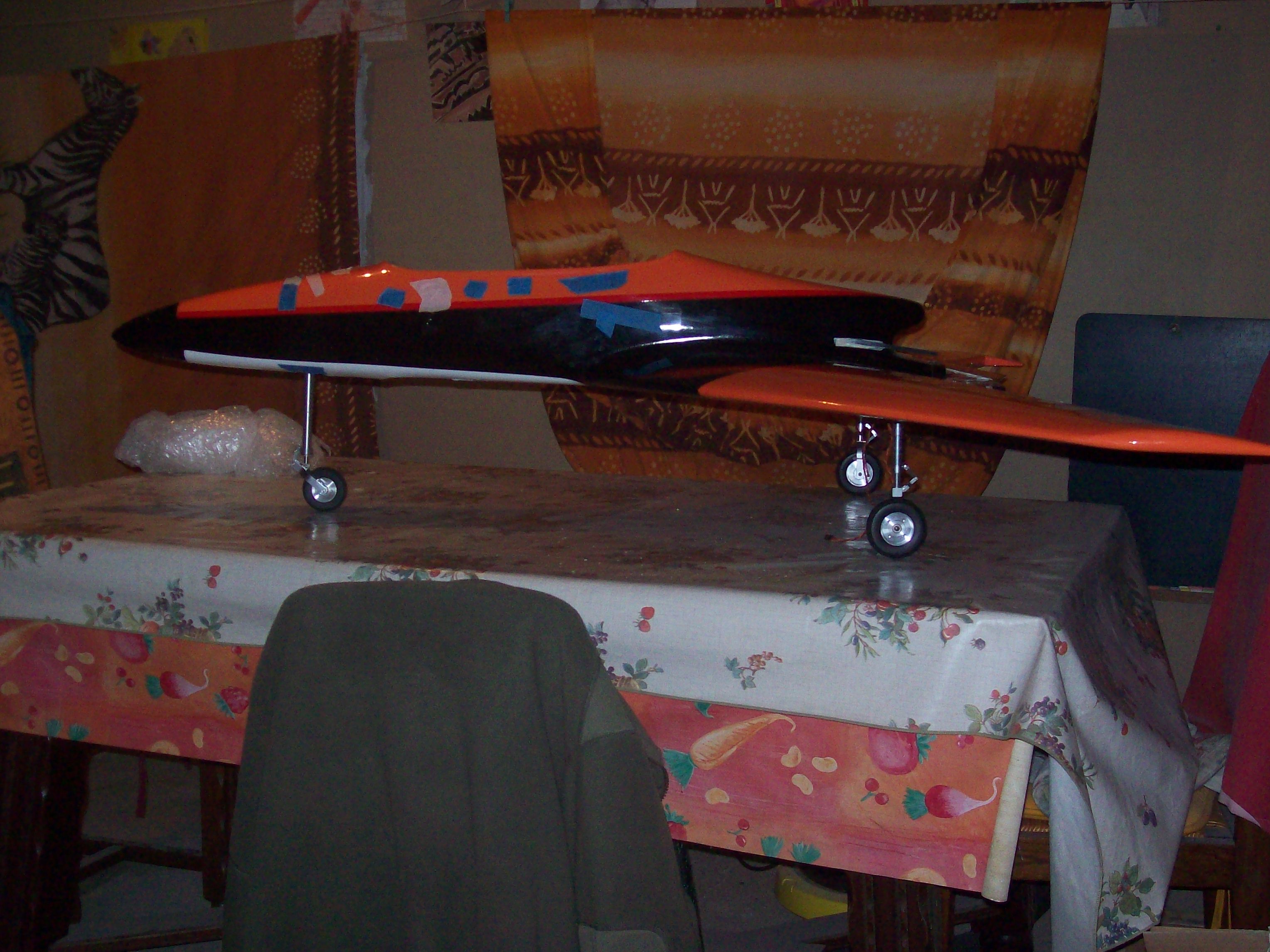

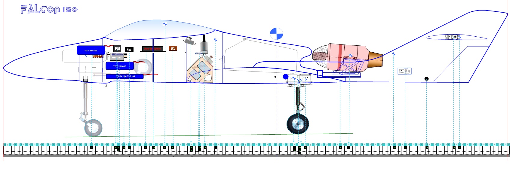

Je suis en train de modifier le train de mon futur bébé (Super Falcon 120). N'ayant pas trouvé de train idéal, je dois raccourcir les jambes. Pas grave, un peu de mécanique facile à faire.
Le train étant amorti, il a un compas. Je me pose la question de savoir si le compas doit se trouver à l'avant de la jambe ou à l'arrière ? Parce qu'en cherchant un peu, on voit les deux positions. Quels sont les avantages / inconvénient de mettre le compas à l'avant ou à l'arrière ?

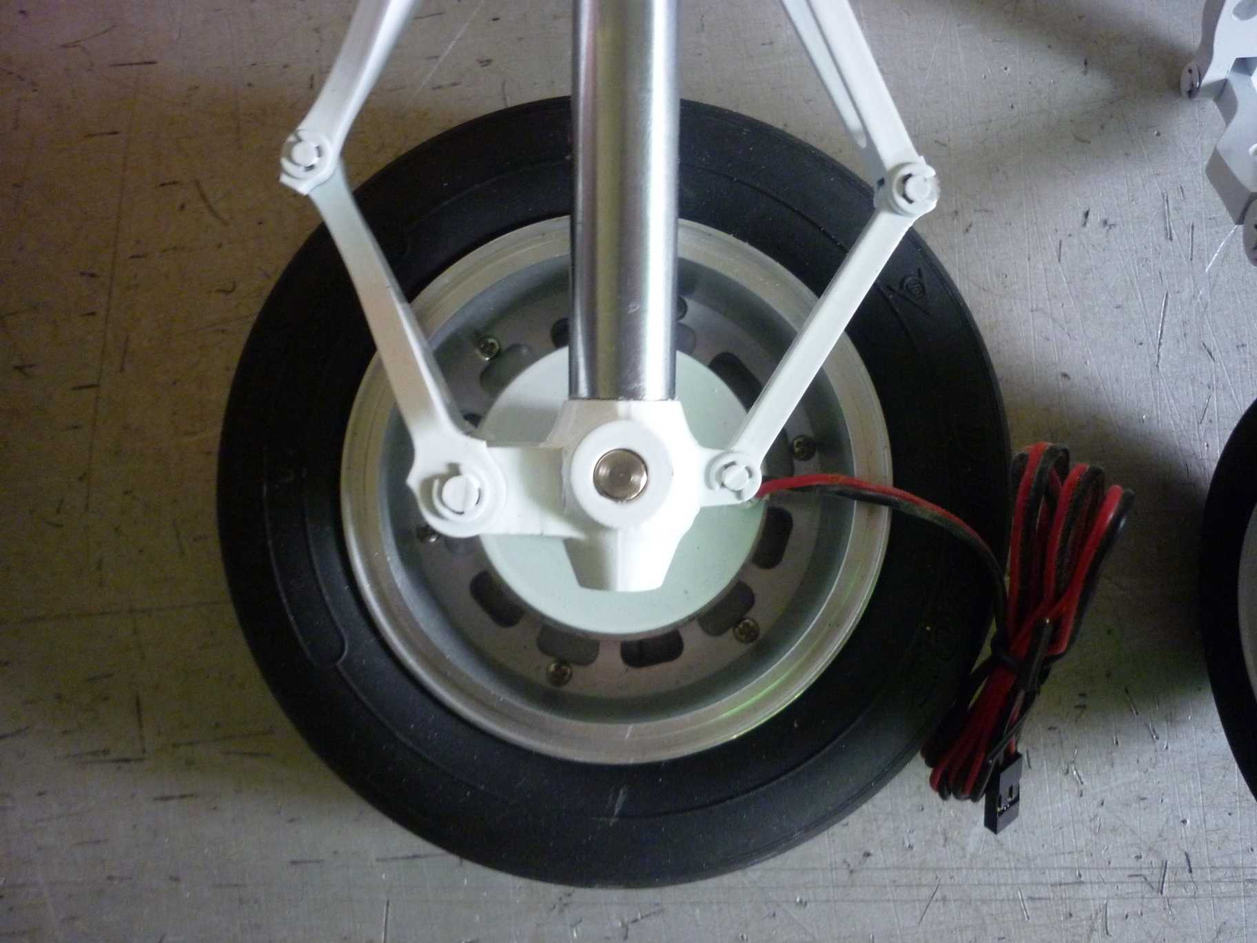

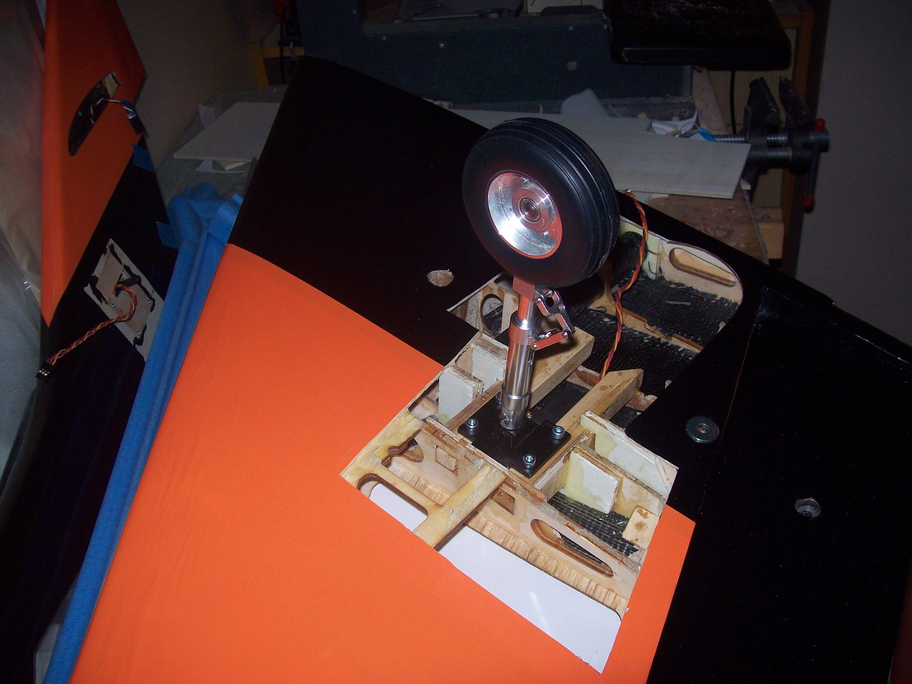

Pour info, vers l'arrière pour le le TP et le Tav pour les jambes droites sauf si, bien évidement la jambe ne le permet pas comme dans cet exemple (c'est logique)
http://www.modelisme.com/forum/aero-aut ... ost2530310 POST 23
pour info, garde au sol 20cm pour le Tav (roue 65mm) et 18.5cm pour le TP (roues 75mm)
MADISONMaster :diable:

Oui, le compas du TP de mon FALCON est purement "décoratif " car le piston est rainuré et empêche sa rotation (rôle du compas normalement), par contre, d'autre TP ont un compas fonctionnel qui empêche la rotation (piston non rainuré) et doivent être monté selon les consignes du constructeur
Après, les avis sont mitigés ... c'est une histoire de goût si c'est que décoratif ........., mais pour moi , je trouve la position vers l'arrière beaucoup plus esthétique pour le FALCON : big boulet:

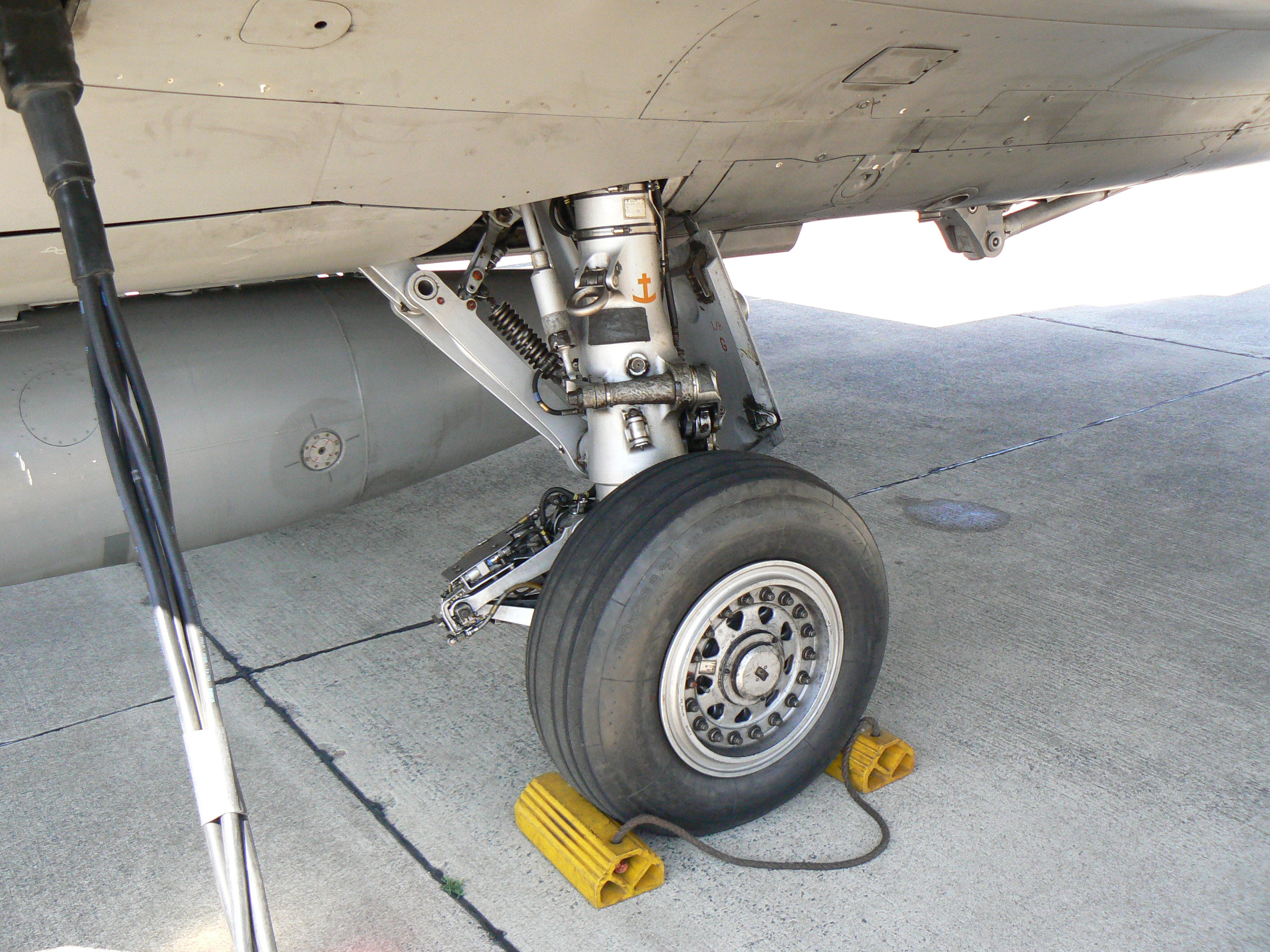

sur le Rafale les compas du train principal sont à l'avant

La fonction du compas est d'orienter la jambe (partie basse), comme déjà dit. Qu'il soit vers l'avant ou vers l'arrière n'a pas d'effet sur cette fonction, les efforts en rotations sont les mêmes.
Par contre il faut arriver à rentrer tout ça dans les puits de roues et c'est souvent ce qui décide pour compas avant ou arrière... Il faut pouvoir fermer les trappes !
Sur le rafale, les jambes rentrent vers l'avant donc si compas arrière il est en plein dans la trappe... Si le train rentrait vers l'arrière, je te parie que le compas serait derrière ! :siffle:
Niveau aérodynamique et protection du compas, je préfère qu'il soit placé derrière la jambe, donc dans les turbulences de la jambe (le compas ne rajoutera pas de trainée) mais aussi protégé en cas de choc (sortie de piste, engagement barrière, etc...) par le fut la jambe.
Il me semble que l'on voit souvent plutôt les compas derrière...
