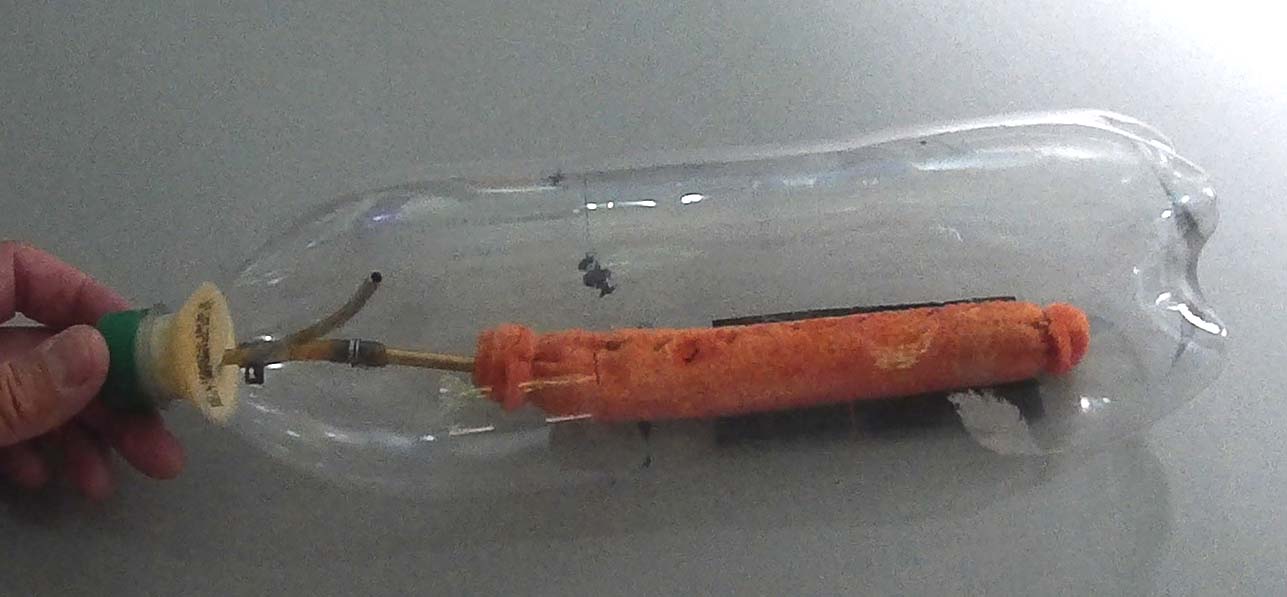

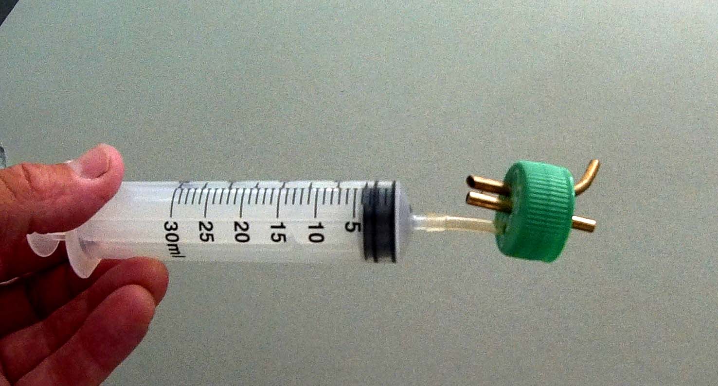

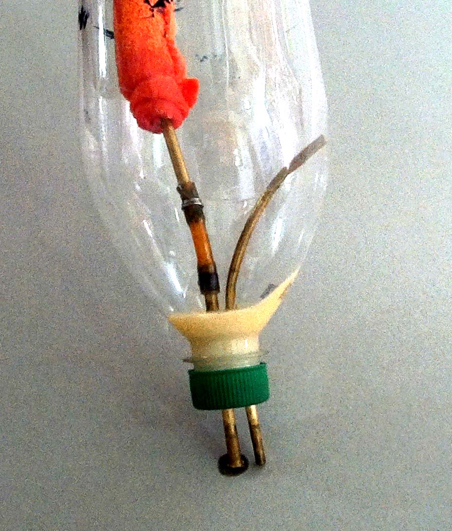

Pour la fabrication d´un réservoir, une bouteille en PET de boisson gazeuse est une alternative intéressante. Légère et résistante. On peut même la mettre sous pression et la chauffer pour augmenter son volumes de 10 a 15 %. Attention de le faire avec doigté sous peine d´explosion. Il existe sur le marché des bouchons en alu dont le prix est exagéré. Une façon toute simple est économique est de percer le bouchon de la bouteille pour y glisser les tubes laiton + un tube plastique qui servira a injecter a l´aide d´une seringue de l´époxy «  attention de ne pas mettre trop de durcisseur sous peine d´emballement thermique » Un petit coup de Dremel a l´intérieure du goulot de la bouteille donnera plus d´accroche a la colle.

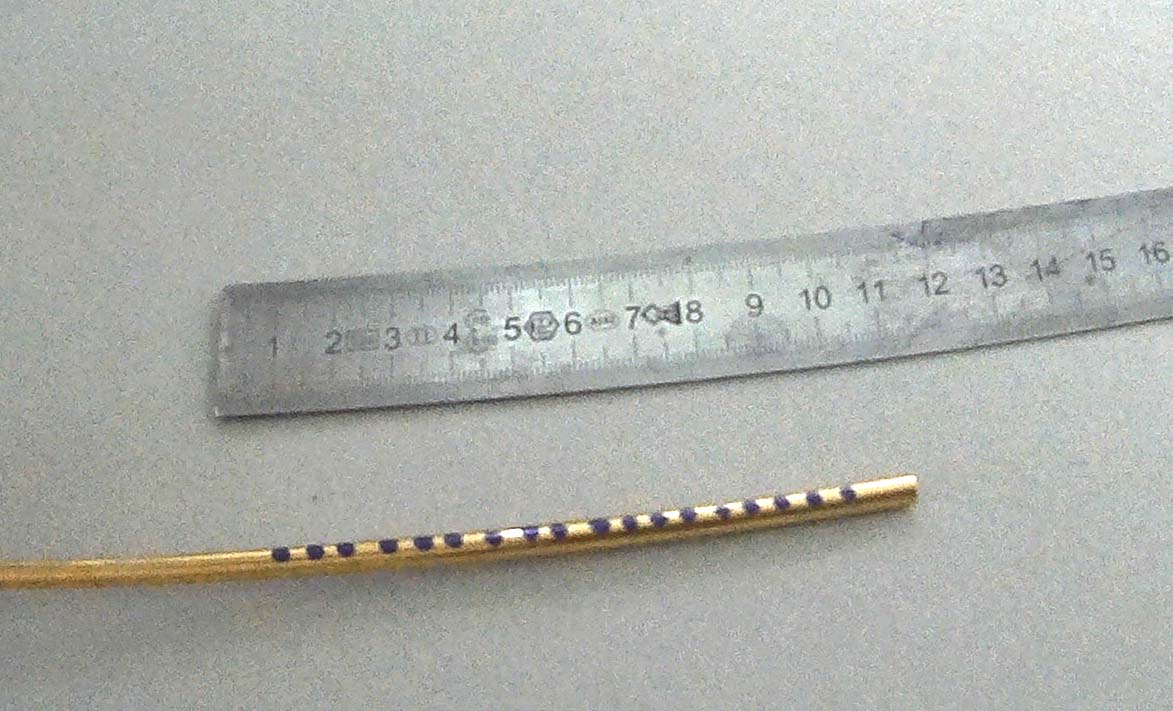

Le plongeur du réservoir est fait avec un tube laiton percé de petits trous sur les 10 derniers centimètres puis enrobé de trois tours de tissus microfibres dont le dernier tour est cousu. La marque Vileda est la meilleur que j´ai expérimenté, elle a un pouvoir absorbant étonnant. Le plongeur est volontairement allonger, de façon a ce qu´il puisse tout de même pomper les kero lorsque le jet est en piqué et que le réservoir n´est plus trop plein.

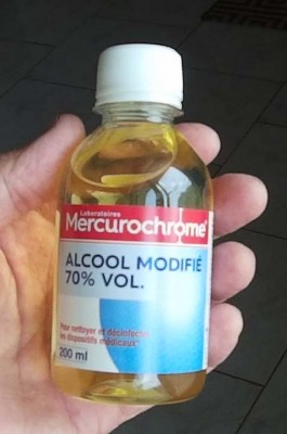

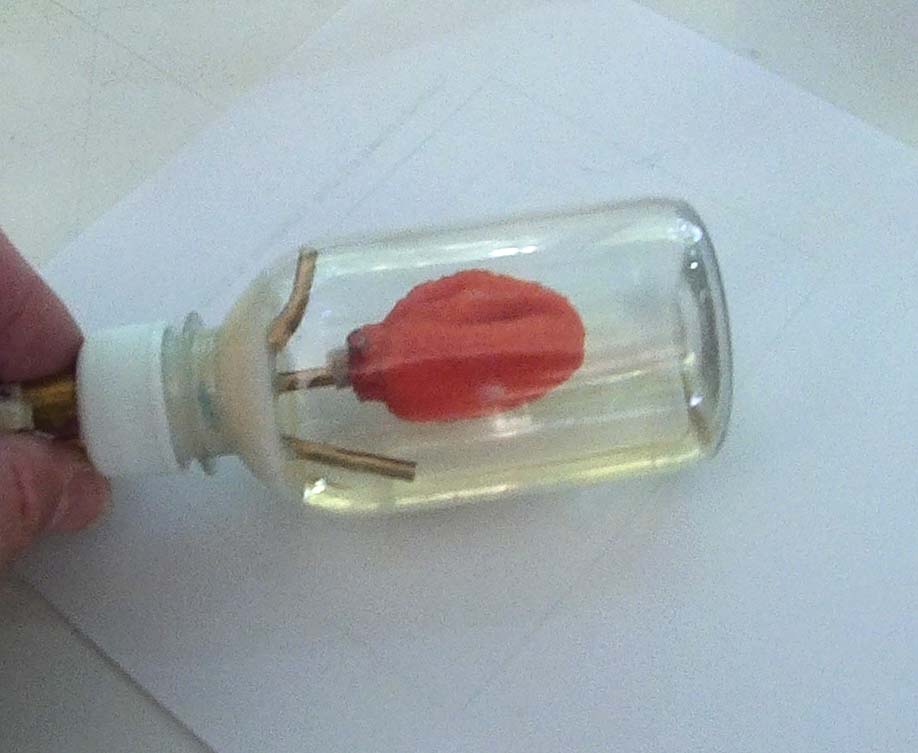

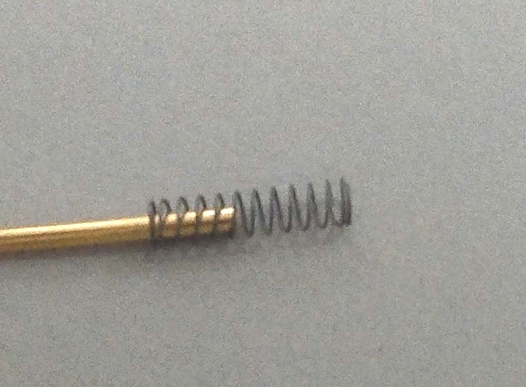

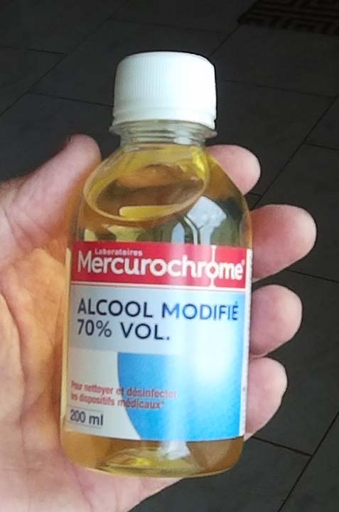

Pour la nourrice j´utilise des bouteilles d´alcool médical de 200 ml, elles sont plus rigides et ne collapse pas. J´évite de mettre un T si j´ai deux réservoirs. A la place je met deux tubes d´alimentation au lieu d´un. J´ai volontairement mis le tube de remplissage en bas, ça permet de mieux chasser les bulles d´air. La prise de kero au centre de la nourrice est faite avec un tube laiton. Un ressort est fixé a son bout pour éviter que le tissu microfibre collapse. Celui ci habille le ressort a la façon d´un cornet. Il est fixer sur le tube laiton avec un fil inox.

La suite des photos.

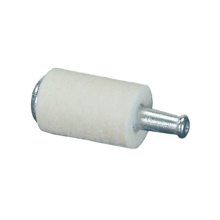

Pour moins de 5€ j'ai ça partout,,,
http://www.jardin-bricolage.eu/fr/crepi ... 3/a-50266/" onclick="window.open(this.href);return false;
avec ma bouteille de Orangina,,,

https://www.intermodel.fr/accessoires-r ... results=16" onclick="window.open(this.href);return false; 1€80 ici ton plongeur :-)
Justement j'a pris chez intermodal, mais pour répondre j'ai faites une recherché google, filtre tronçonneurs
c'est plus vite trouvé,,,
