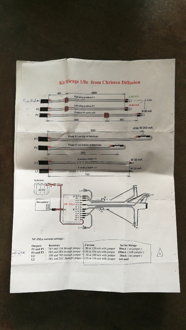

Bonjour Jacques,
J'ai ce schéma si cela peut aider.
C'est pour mon F14, sauf que je mettrais des 350mA monté sur plaque alu.
Je n'ai pas encore essayé....
A++

Re: lumières de bout d'aile trop faible
Merci Bernard, c'est une piste. J'ai aussi trouvé ça, j'en ai commandé pour voir à combien ça chauffe :
