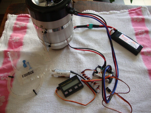

La Merlin 140 X BL à la maison .
Voici quelques photos :

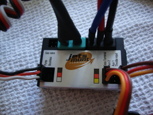

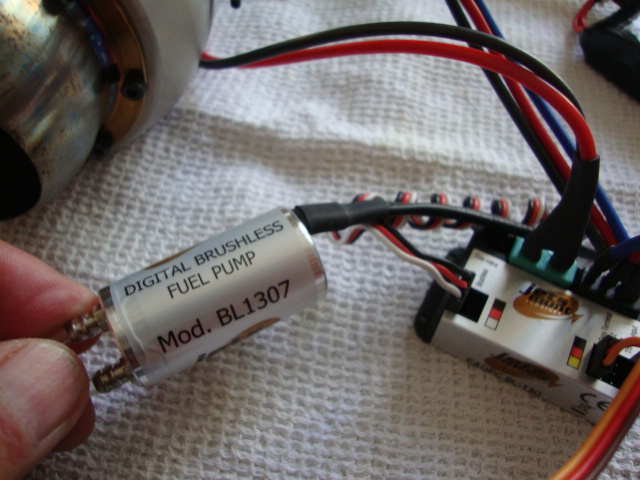

La pompe se branche directement sur le Fadec et non plus avec un Y pour la batterie(plus de risque d'erreur de branchement )
Electrovannes incorporées,

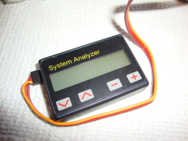

Mini data terminal (attention ,si vous devez le laisser sous la verrière ,protéger de la chaleur ,car l'autocollant à tendance à se décoller .Je vais en avoir de rechange).

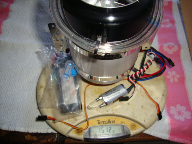

Poids toute installée : 1512 grs : pompe,batterie,tubes câbles,fadec ,pour 145 N de poussée .

bonjour JP,
pour le data terminal, je confirme,
sur le mien le cache s'est décollé et recroquevillié!!
il n'a pas supporté le soleil de dimanche dans les Ardennes.

Gaspar réagit vite ,il en fait faire d'autres plus résistants à la chaleur .HarpoonRS a écrit :bonjour JP,
Patience ,cela n'empêche pas le data terminal de marcher .
