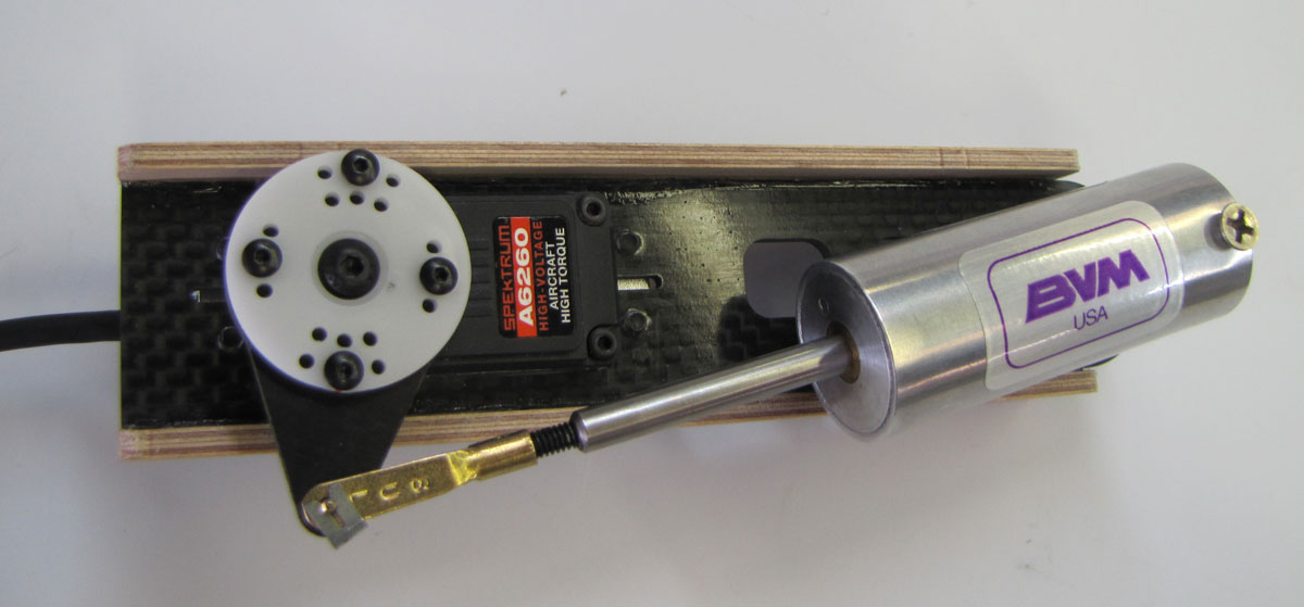

Une autre alternative serait de d'utiliser le système BVM à mi chemin entre le tout électrique et le pneumatique :
Avantages : Pas de pompe avant de voler, progressif (et non pas tout ou rien avec une électrovanne), poids total reste inférieur à solution tout électrique.
Inconvénients : pas de réserve en cas de fuite sur les joints toriques du système de freinage.
Quelqu'un a-t-il essayé ce système ?
Je pense que c'est ça que je vais monter.

Salut,
J'ai fait quelques tests avec ce type de montage.
Un de mes problèmes était que lorsque les durites de frein sont longues, le volume d'air est grand et le vérin ne monte pas assez en pression.
Avec un montage court ça marchait pas trop mal.
Je voulais aussi tester le même montage avec un raccord au milieu qui donnerait sur une vanne anti-retour. Qui remplirait de circuit d'air frais à chaque retour en arrière du servo.
Ainsi, quand le vérin recule, il ne recule pas le tambour du frein .
Ça permettrait aussi en cas de fuite de freiner quand même un peu par pompages successifs.
Ça reste à tester pour le moment.
