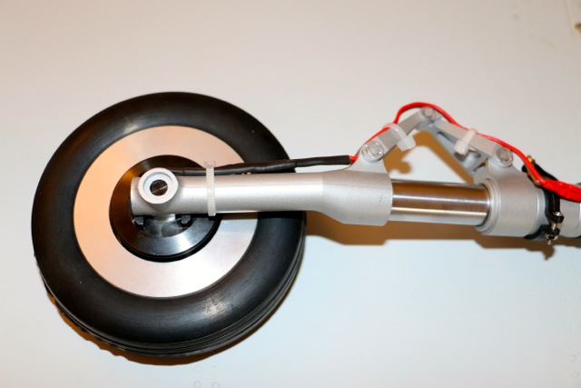

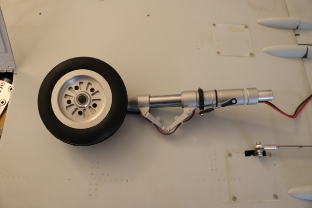

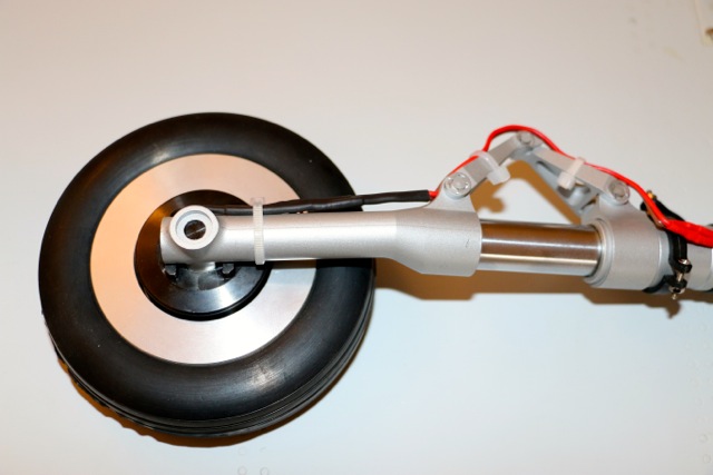

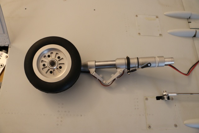

Update: j'avais envoyé mes jambes chez Electron Retract pour faire adapter des roues de 100mm sur roulements et les freins électriques de la même marque. Adaptation impeccable, plus aucun jeu sur les axes de roues et montage parfait des freins. J'ai également supprimer le point dur qui bloquait un des trains principaux, les essais en vol prochainement.
A noter un super service de chez Electron Retract (Xoel), réponse aux emails immédiats, adaptation sans frais supplémentaire...![Très heureux :D](./images/smilies/icon_e_biggrin.gif)

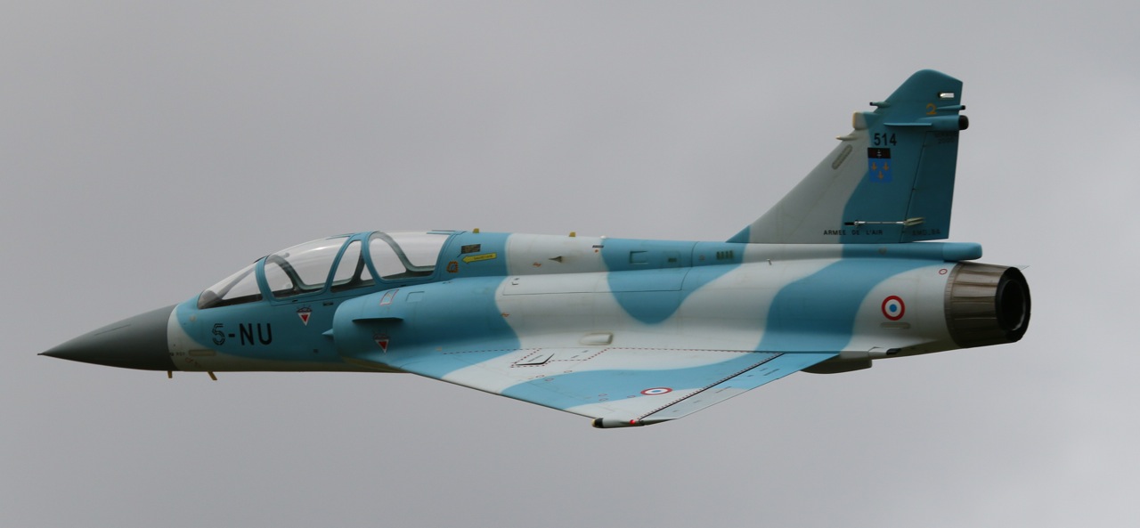

Quelques nouvelles du front...après le meeting de Bricy ou j'ai pu faire 4 vols supplémentaires.
Les roues de 100mm sur roulements et freins electron retract sont supers, roulage et freinage efficaces (en 2S). Par contre toujours des soucis de train rentrants (Feibao pneumatique convertis/électrifiés Lado), pas assez de couple pour rentrer les jambes en vol (contraintes dynamiques). A remplacer cet hiver. La puissance du 180RX semble suffisante et bien adaptée, ça grimpe sans problème.
Par contre une très grosse frayeur au dernier vol
, flame out (avec fumée) dans l'avant dernier virage lors de la phase d'atterrissage, l'avion plonge immédiatement sur l'aile droite, je le maintiens à piquer et rentre le train immédiatement car je n'atteindrais jamais la piste. Le 2000 reprend de la vitesse en plongeant, à environ 15m du sol, profondeur à cabrer, le nez remonte face au vent, l'avion est à plat, je le tiens à cabrer (20° plus ou moins) et il disparait derrière une butte de terre au loin alors que je maintiens la profondeur. Arrivé sur place, le M2000 est à plat dans l'herbe....Inspection générale à l'atelier, les 3 trappes de train arrachées et les boitiers de train HS. Aucun dégât sur la structure du fuselage, ni des ailes, un petit miracle !!!

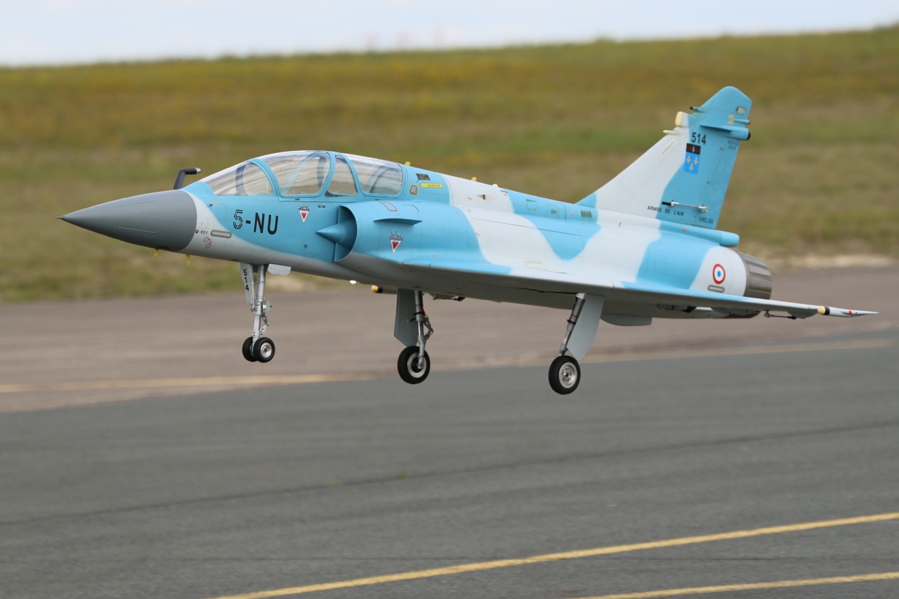

Une vidéo d'un des vols à Bricy, le train principal toujours pas complètement rétracté (par dessus les trappes).
La vitesse maxi enregistrée lors des vols 300Km/h sans rechercher la performance, vol coulé.
