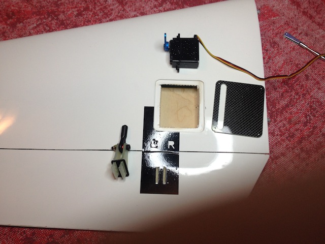

montage des stabilisateurs rien de bien compliqué, il suffit de poser les decals, ensuite on découpe les emplacement des servos, on réalise les fentes pour les guignol, et un trou pour le passage des fils
une petite plaque en carbone permet de maintenir les deux guignols bien alignés et augmente la surface de collage
il reste a installer les servos une jolie plaque en carbone vient refermer la trappes des servos et c est finis
