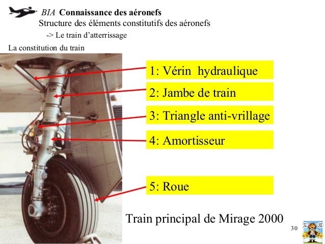

Messages : 2091
Re: Position du compas sur un train : A l'avant ou à l'arriè
Le mirage 2000:
