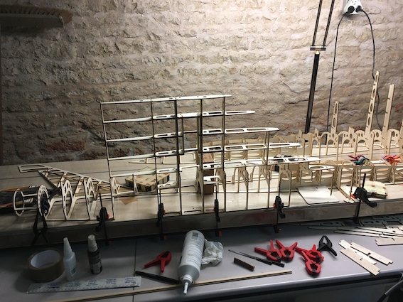

Bon ... après quelques angoisses (c'est ma première vraie construction.....), je me suis lancé pendant les vacances de Noël.
La construction du fuselage est en fait assez facile. Elle se fait en 2 demi-coques, donc couché sur le chantier, l'aile verticale.
Mais rapidement j'ai constaté la probable faiblesse de la dérive, pas très rigide.
De plus j'envisage 1 seule tuyère donc problème puisque l'EF2000 dispose de 2 tuyères normalement, donc le kit est prévu pour ça .
Il va me falloir couper les parties centrales pour le passage de la tuyère, et du coup le peu de rigidité de la dérive va en prendre un coup ....
D'où le collage de renforts de couples en carbone.
Et là aussi quelques défauts du kit: des trous manquent, ou des pièces ne sont pas totalement découpées. Rien de catastrophique mais bon, je pensais acheter quelque chose de terminé ....

Une fois le 1/2 fuselage quasiment terminé, j'ai commencé à réfléchir au futur transport.
J'ai donc décidé de rendre le nez démontable.
La suite à venir dans les prochaines semaines .....

- Messages : 2091
Bonjour et merci pour ce partage très intéressant !
J'aime beaucoup!
Quelle colle utilises tu pour coller tes couples?
PU ou colle blanche ?
Le modèle est fermé par un plaquage de balsa 10/10eme puis marouflage ou bien une autre méthode ?
Merci pour ton reportage a suivre avec intérêt. .
J'aime beaucoup!
- laser2
- Messages : 242
- Localisation : 79000 Niort
Colle blanche, parce que les moustachus disent que c'est ce qui est le mieux pour les montages bois... mais moi j'aime pas parce que ça va pas assez vite ....
Cyano pour ajuster ou fixer le temps que la blanche prenne bien.
Epoxy là où je veux que ce soit plus résistant.
La PU , je l'utilise rarement avec le bois mais plutôt là où je veux combler un trou ...
Peut-être sur le coffrage à venir d'ailleurs ...
Pour ce coffrage, ben j'y connais rien... enfin pas grand chose
En discutant, il semble que je sois obligé de faire des lattes en balsa pour coffrer. Donc balsa plume de 3mm, puis ponçage ...
La 10/10è serait sans doute trop fragile vu le peu de résistance des couples.
Et j'essaie de mettre quelques renforts sur les endroits "stratégiques" connus pour casser : autour des trains, et clés d'ailes.
Et oui finition avec revêtement en tissu de verre, probablement du 48/50g.
Beaucoup d'inconnues encore à ce stade ...

- MADISONMaster
- Messages : 226
Salut Laser2laser2 a écrit : Beaucoup d'inconnues encore à ce stade ...
Pour les personnes qui désirent construire, vraiment super ce site !!
Après, chacun donne son petit coup de pâte pour améliorer les points faibles en EDF ou Réacteur (pour les JET)
Revêtement en 15/10 pour pas passer au travers lors du ponçage des lattes + fibre 50gr ou 80gr pour une bonne rigidité me parait bien
En tout cas, je suis l'avancement de ta réalisation avec beaucoup d'intérêts ....
Bonne continuation
MADISONMaster
paulinfrance
- Messages : 437
Pas de ponçage de le bois brulé avant les collages ?,,,
- MADISONMaster
- Messages : 226
Hello paulinfrancepaulinfrance a écrit :Pas de ponçage de le bois brulé avant les collages ?,,,
je pense qu'il est tout de même préférable de poncer soigneusement les parties brulées pour une meilleure pénétration de la colle blanche (ou autre colle)
