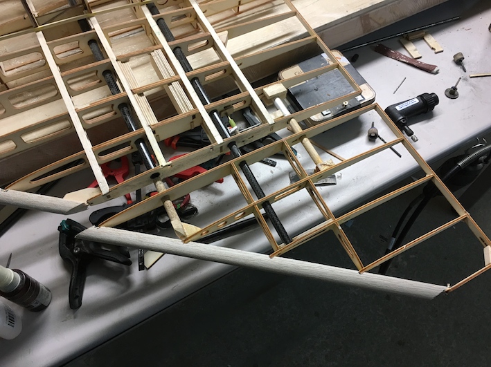

Un petit point d'avancement à ce jour...
Les bouts d'ailes pourront être retirés.

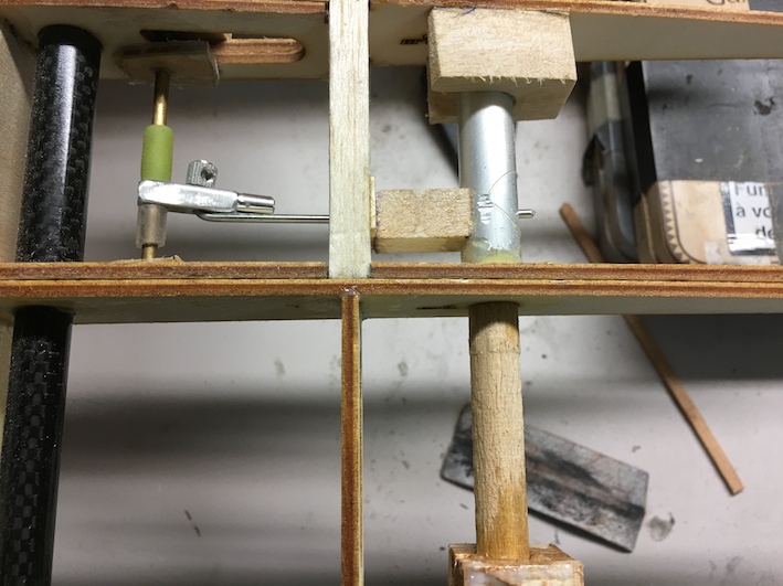

Le système de verrouillage des bouts d'ailes amovibles.
Le système en position verrouillée.
