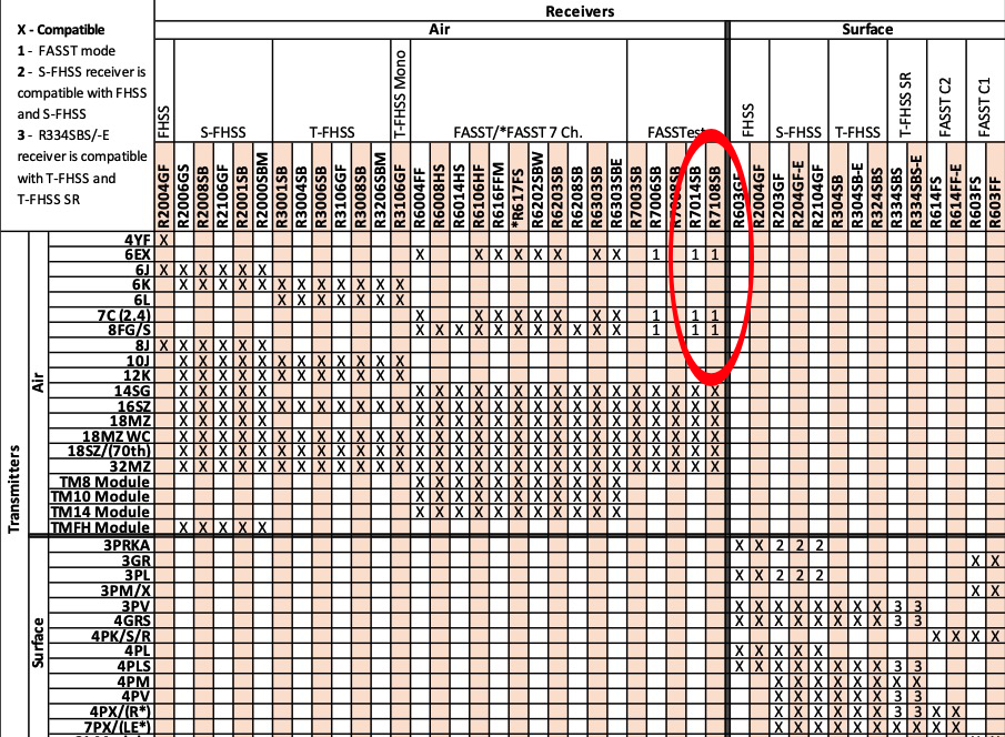

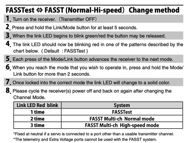

Comme le R7108SB, le récepteur R7014SB peut aussi fonctionner en mode FASST.
Il est parfaitement compatible avec la FX20.
Il faut paramétrer le récepteur pour passer du mode FASSTest au mode FASST, la procédure est bien indiquée dans la documentation.
Alain
- Messages : 435
Re: pas la bonne RX R7014SB
MERCI mille fois Raptor ça marche ( pas facile que même )
Je vais chez mon amis ce après midi pour programmer sur son FX-20

Parfait, 5 minutes et elle marche sur le FX-20,,,
