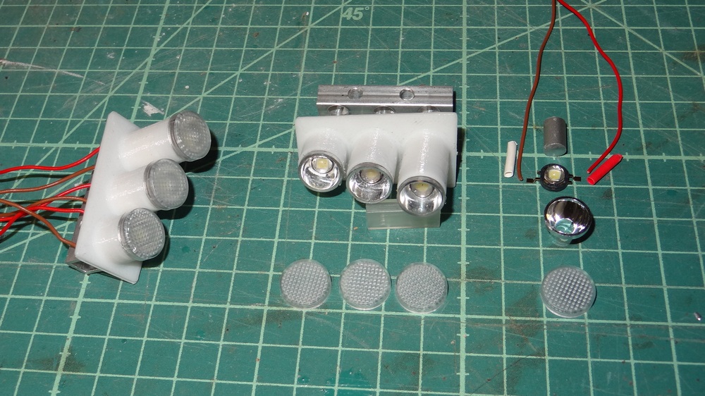

Pourquoi faire simple... Jeu de phares conçu pour le Viper C&Cmodels 225 "Ferrari" de Frederic.

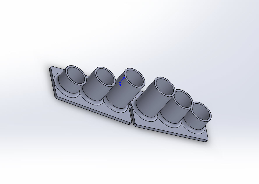

3D Cad Design pour l'impression 3D (Solid W)

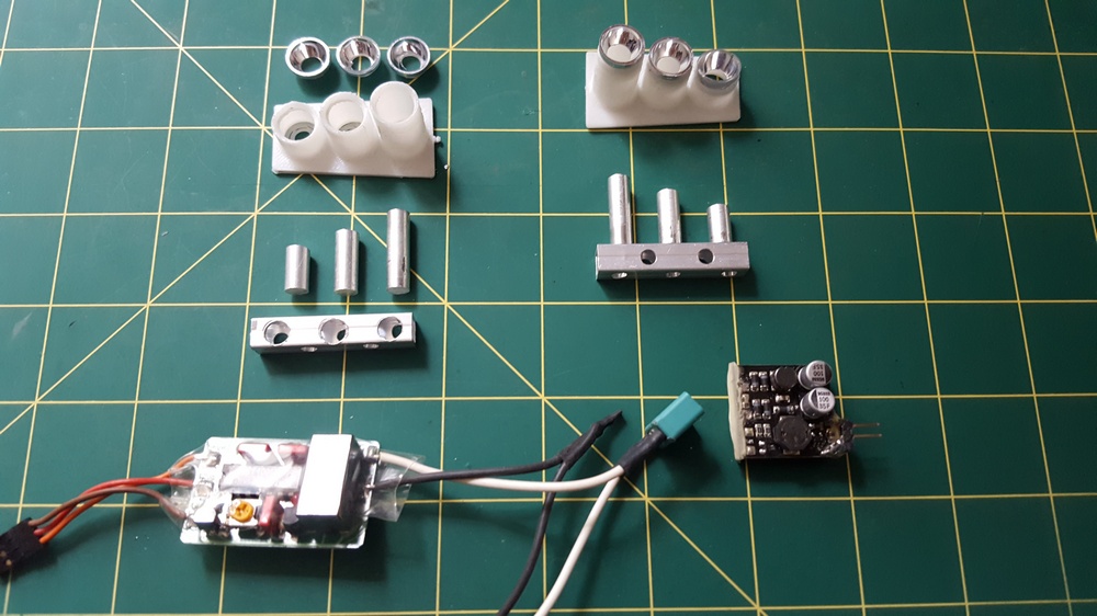

Pièces et composants, les émetteurs leds haute puissance manquent ici:
Assemblage des blocs de 3 phares:

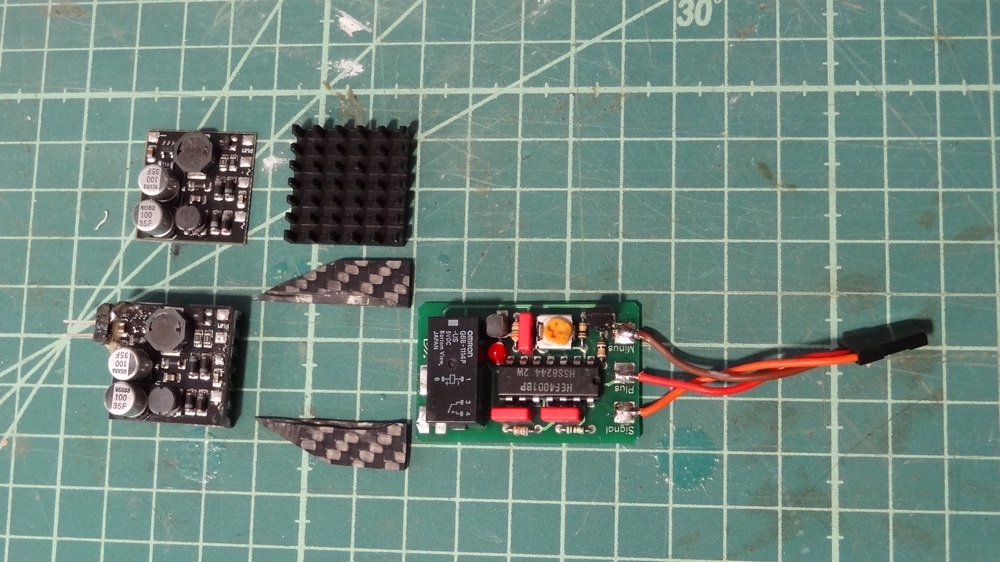

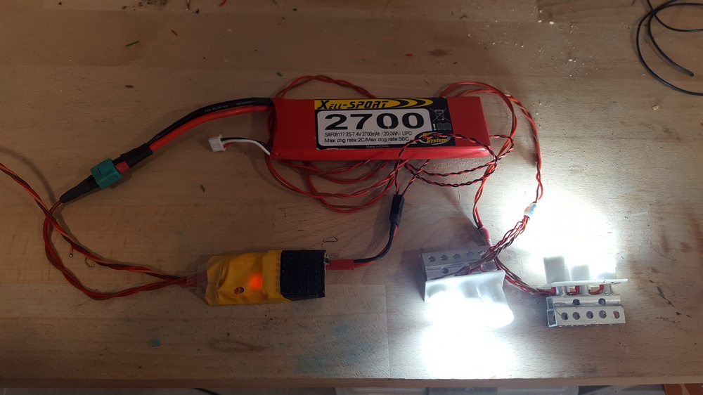

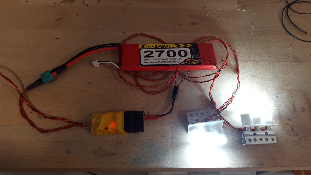

Commutateur électronique et module à courant constant (700 mA) avant l'assemblage
Et a la fin, Il faut quand même installer le tout dans le jet!
