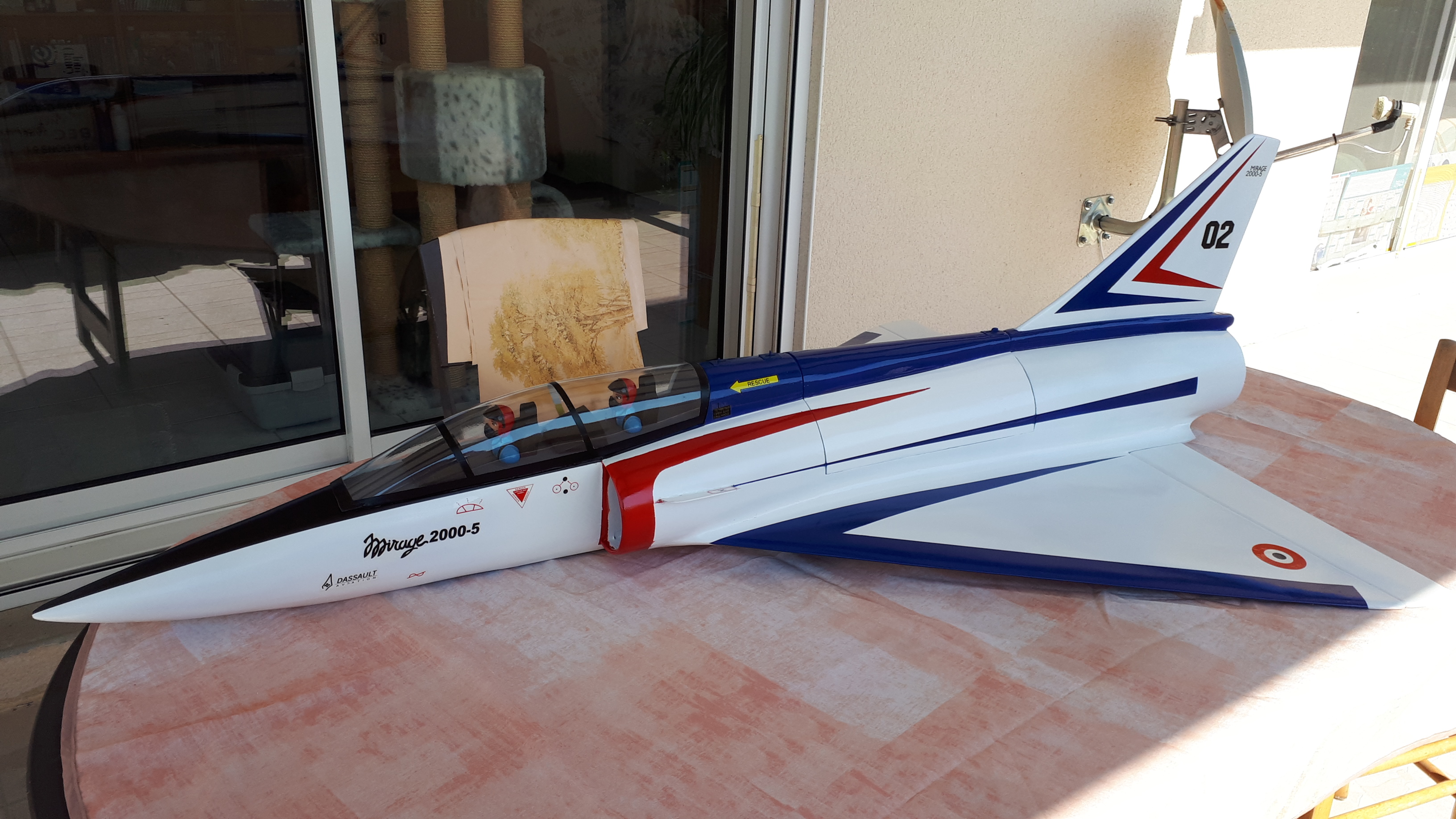

Bonjour ! Je l'ai construit mais il n'a pas encore volé cause covid ...

Re: Je suis enfin décidé de me lancer dans le jet
Bonjour Derierwin, bonjour Olivier, je ne partage pas ta remarque sur le fait que les 2000 n’ont pas grand usage de la dérive.
Oui ça vole sans dérive. On peut aussi faire un Rafale sans canards, ça volera aussi. De même qu’on peut se passer d’ailerons sur un avion. Ça tourne avec des spoilers sur l’extrados !
Après chacun fait ce qu’il veut...
Par contre pour faire voler 2 Mirage 2000 ( bientôt 3 , c’est de la rage
) j’ai une dérive opérationnelle et j’en suis ravi.
Sur le plus léger que tu connais puisque tu as le même, je vole dans un mouchoir de poche et fais de beaux virages coordonnés « bille au milieu ».
Enfin, tous ces deltas volent d’autant mieux qu’ils sont centrés arrière, et ce n’est donc vraiment pas un handicap de mettre un servo dans la dérive.
Après les goûts les couleurs...
Bons vols à tous !

J'ai aussi faites quelque Mirages 20000, et pour le décollage ça sert la dérive !

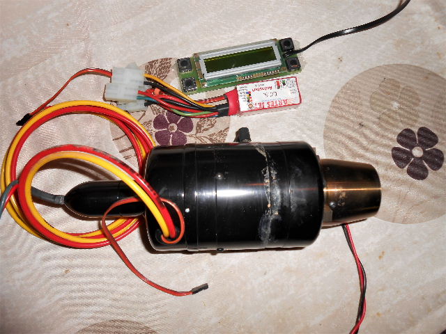

J'ai monté une Wren 54 dans la mien,,
- Messages : 118
- Localisation : Belgique
paulinfrance, moi, je vais mettre un « JF-50 Bee Autostart » c'est vieux mais il y a fonctionner 1/2H juste sur un blanc essai
